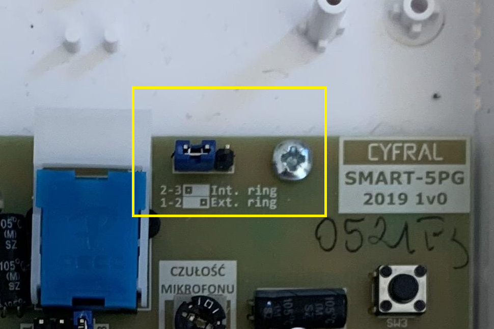

Robby-63 Inserito: 11 marzo Segnala Share Inserito: 11 marzo Buongiorno, ho cambiato il citofono da Urmet 752-D052 a un smart-5PG, dopo aver collegato tutti i fili non funziona il campanello dove sta l'errore? Link al commento Condividi su altri siti More sharing options...
Ggiovanni Inserita: 11 marzo Segnala Share Inserita: 11 marzo (modificato) Se quello precedente era il 752/23 , il ricambio adatto dovrebbe essere il 752/33. Comunque, lateralmente al 5PG c'è un selettore per il volume min-max-silenzioso. Prova a spostarlo Altra verifica da fare è che il jumper del tipo di chiamata elettronica/ronzatore sia impostato correttamente: Il cavo che prima andava su AC ora dovrebbe andare su RING Modificato: 11 marzo da Ggiovanni Link al commento Condividi su altri siti More sharing options...
