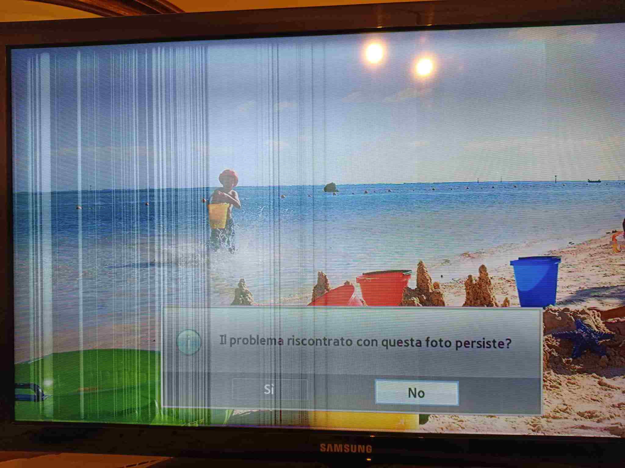

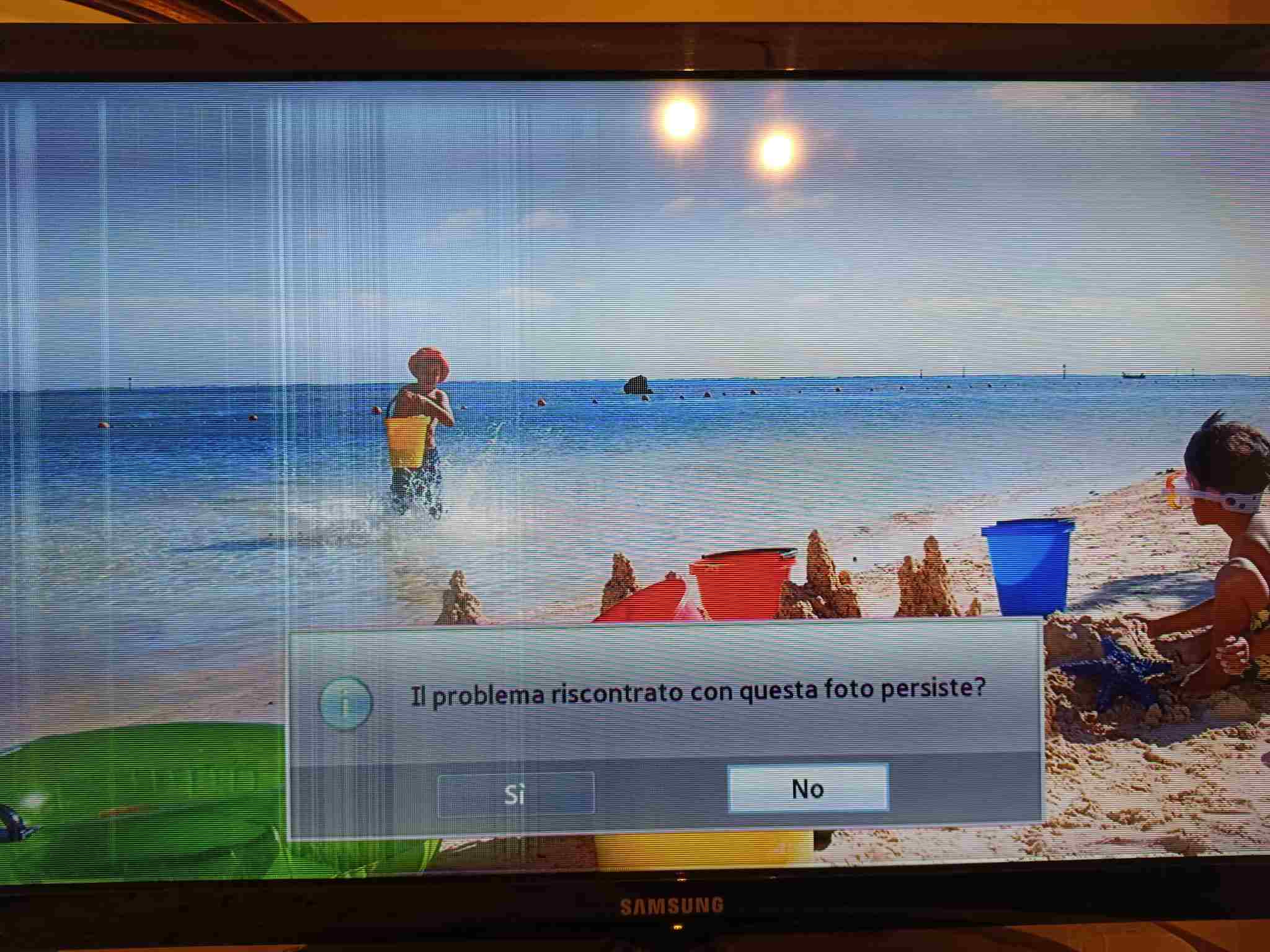

dodolo2 Inserito: 12 marzo 2024 Segnala Inserito: 12 marzo 2024 Buongiorno a tutti. Ieri il tv mi ha lasciato... Doppio lampeggio led per 5 volte. Leggendo nel forum ho visto che si tratta di un problema di alimentazione. Ho smontato la scheda e subito mi sono reso conto che un condensatore da 68uf 200v era gonfio. Nonostante la sostituzione nulla è cambiato. In rete ho trovato schede funzionanti samsung bn44-00472a. Secondo voi risolvo oppure corro il rischio che ci siano altri problemi? Vi ringrazio per i vostri preziosi consigli.
3kek1 Inserita: 13 marzo 2024 Segnala Inserita: 13 marzo 2024 (modificato) Un tecnico non si fa questa domanda, testa la scheda a banco e se funziona prova l'autotest dello schermo.. gia' un primo test e' scollegare la main board e vedere se la retroilluminazione parte.. Modificato: 13 marzo 2024 da 3kek1
dodolo2 Inserita: 13 marzo 2024 Autore Segnala Inserita: 13 marzo 2024 Tecnico nel mio caso sarebbe un parolone Tante volte riescono i miracoli grazie al vostro aiuto!!! Proverò il test della retroilluminazione. Grazie della dritta!
dodolo2 Inserita: 14 marzo 2024 Autore Segnala Inserita: 14 marzo 2024 Nulla...tutto buio e lieve sibilo proveniente dalla scheda
3kek1 Inserita: 14 marzo 2024 Segnala Inserita: 14 marzo 2024 (modificato) Alimentazione forse guasta, dovresti cercare la scheda tenendo conto che andrebbero testati prima i led, potrebbero essere guasti...se sai costruire un tester da due componenti "a la Di Donato" (vedi YouTube) comunque il test della scheda non è finito in realtà... le tensioni connettore , con e senza carico.. Modificato: 14 marzo 2024 da 3kek1
dodolo2 Inserita: 1 ottobre 2025 Autore Segnala Inserita: 1 ottobre 2025 (modificato) A quasi un anno di distanza ho trovato una scheda di alimentazione e il tv si è acceso ma come potete vedere dalle foto non credo possa servire a molto...Discarica? Modificato: 1 ottobre 2025 da dodolo2
