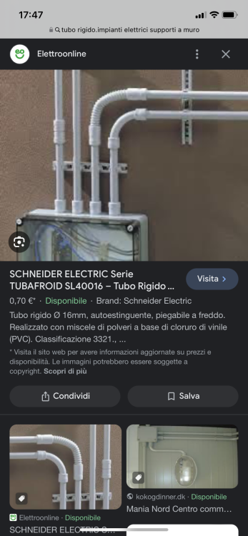

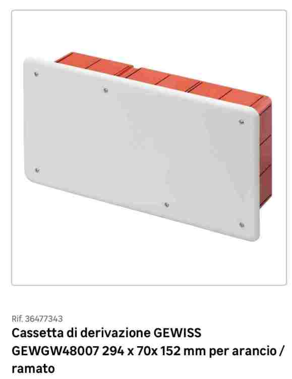

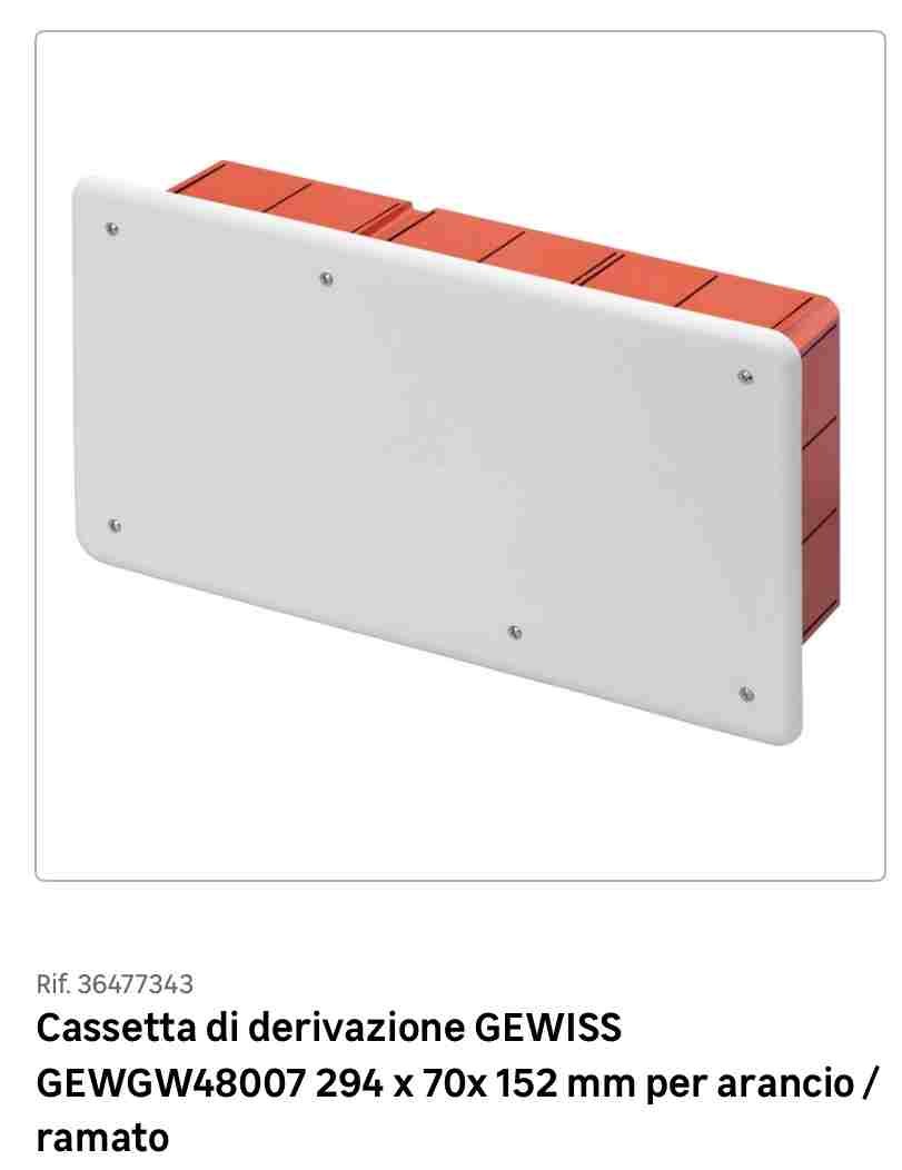

chiocg Inserito: 12 marzo 2024 Segnala Inserito: 12 marzo 2024 Salve volevo porre una domanda su questo forum sto progettando un impianto elettrico per un mio amico per il suo appartamento dato che dovra’ controsoffittare mi ga proposto di costruire le portanti con tubi rigidi da far passare esternamente nel controsoffitto e raccordare gli stessi con delle curve flessibili alle scatole di derivazione ad incasso accessibili da sotto il controsoffitto quindi a vista nella stanza altezza 240 cm. Vi e’ mai capitato di fare questa cosa ? E’ a norma? Se si mi sapete dire quale materiale avete usato per raccordare il tutto? il sono molto scettico ed opterei comunque per il corrugato magari fermato con della schiuma poliuretanica Grazie per il supporto gf
luigi69 Inserita: 12 marzo 2024 Segnala Inserita: 12 marzo 2024 Si capita Si può fare tutto in tubo rigido , facendo le curve con la molla piegatubi, ed incassando parte del tubo rigido Ho capito bene ?
chiocg Inserita: 12 marzo 2024 Autore Segnala Inserita: 12 marzo 2024 Devo inserire le canne rigide da 32 mm all’interno della scatola classica 30x 16 x 7 incassata nel muro
chiocg Inserita: 12 marzo 2024 Autore Segnala Inserita: 12 marzo 2024 In pratica questo in foto Grazie
luigi69 Inserita: 12 marzo 2024 Segnala Inserita: 12 marzo 2024 Il 32 è un po triste da piegare....ma io farei un bilancio tecnico , ovvero , la migliore soluzione , anche a scapito di costare poco di più, ma tecnicamente non avrai mai problemi, perché il controsoffitto sarà non accessibile. O realizzi la curva con tubo flessibile ed un giunto tubo tubo non stagno , o metti una curva pre formata ed un pezzo di tubo . Non userei schiuma, ma tante e tante graffette in metallo , e cemento pronta presa nel tratto in distesa verso la scatola. Posso chiederti perché il 32 ? Io preferisco più tubi , magari da 25 , rispetto ad uno unico più grande
Maurizio Colombi Inserita: 12 marzo 2024 Segnala Inserita: 12 marzo 2024 Il tubo raccordato in ambiente segregato, è sempre un problema che diventa insormontabile. Potrebbe staccarsi un giunto, una curva, un raccordo e sarebbero guai. In tutti questi anni non ho mai messo un tubo nel controsoffitto, cavo e qualche botola, o faretto, o griglia o qualche diavoleria varia e ti salvi la vita. Ma questo è solo un parere mio.
chiocg Inserita: 13 marzo 2024 Autore Segnala Inserita: 13 marzo 2024 Grazie a tutti. rispondo a Luigi 69 userei il tuno da 32 per passare i 5 fili delle portanti da 6mm evitando di aggiungere una ulteriore canna rigida. Nulla toglie il valitare le 2 da 25 mm piu malleabili @Maurizio Colombi sono d’accordo con te , ma il cliente non si muove dalla sua decisione di passare canna rigida e curve flessibili gli ho prospettato i problemi che giustamente fai notare tu. In alternativa dovrei passare corrugato a parete , con obo a 20 cm per non far fare la molla al corrugato. sono accetti tutti i consigli del caso grazie a tutti per l’aiuto
mrgianfranco Inserita: 13 marzo 2024 Segnala Inserita: 13 marzo 2024 Ma tra la spesa di montare tubazione rigida transizioni per tubi flessibili dove la sonda passi agevolmente e spesa per far le tracce sopra il futuro controsoffitto per normale tubo corrugato e fatte tappare con malta solo in grezzo hai provato a fare una stima dei costi? Secondo me devi incassare tutto e giustamente mettere le scatole dove accessibile, la tubazione rigida a volte dà qualche noia e se non è più ispezionabile son dolori!
chiocg Inserita: 14 marzo 2024 Autore Segnala Inserita: 14 marzo 2024 Ciao mrgianfranco ( omonimo ) , ho spiegato al cliente proprio il tuo dubbio e sembrerebbe essere propenso a fare tracce anche sopra ilo controsoffitto ed implementare corrugato sotto traccia su tutto l'impianto. I costi di raccorderia varia per tubi rigidi sono veramente esosi e poi, come detto da voi, con tutte le difficoltà per la filatura. Vediamo se si convince e chiudiamo definitivamente il discorso. Grazie a tutti per i preziosi consigli . Tornerò a voi per alcuni dubbi sul quadro elettrico , ma prima devo terminare il disegno dell'impianto. saluti
luigi69 Inserita: 14 marzo 2024 Segnala Inserita: 14 marzo 2024 3 ore fa, chiocg ha scritto: costi di raccorderia varia per tubi rigidi sono veramente esosi e poi, Non ho capito....mi sfugge.... 3 ore fa, chiocg ha scritto: fare tracce anche sopra ilo controsoffitto Cioè spaccare le pignatte del solaio ? Questo invece è gratis ? Il ripristino? È vero che la finitura può essere grezza dato che ci sarà il controsoffitto, ma qualche cosa non mi torna....
