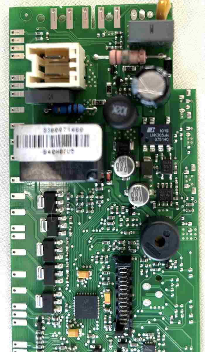

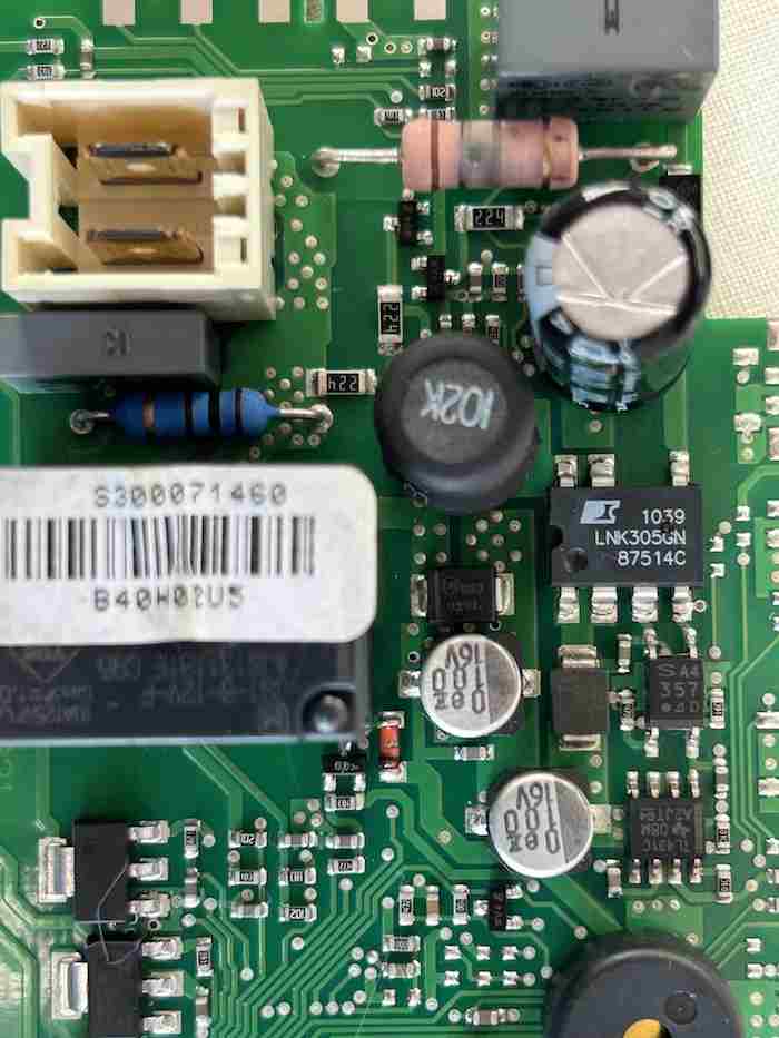

t357021 Inserito: 12 marzo 2024 Segnala Inserito: 12 marzo 2024 Buonasera a tutti, ho una lavastoviglia smeg ca129b che all'improvviso ha smesso di funzionare e non si accende più. Ho fatto alcuni controlli, presa, corrente arriva fino all'interruttore della lavastoviglia. Sono arrivato alla scheda, vi allego due file, e mi pare di capire (a vista) che la resistenza color rosa non possiede una buona salute. Penso che la resistenza si sia cotta/bruciata per ovviare a pericoli maggiori, ma mi viene difficile capire quali per mancanza di capacità. Potete darmi dei consigli su come proseguire (se ce ne sono) oppure posso andare a comprare una nuova lavastoviglia?
Dumah Brazorf Inserita: 12 marzo 2024 Segnala Inserita: 12 marzo 2024 Il chip LNK305GN, tuttofare che ti converte l'alta tensione in ingresso nei pochi volt per l'alimentazione dei circuiti sulla scheda, mi pare bucato.
t357021 Inserita: 12 marzo 2024 Autore Segnala Inserita: 12 marzo 2024 3 minuti fa, Dumah Brazorf ha scritto: Il chip LNK305GN, tuttofare che ti converte l'alta tensione in ingresso nei pochi volt per l'alimentazione dei circuiti sulla scheda, mi pare bucato. Grazie Dumah mi fido di te. Da cosa lo deduci, dai due segni che ci sono sopra?
Dumah Brazorf Inserita: 12 marzo 2024 Segnala Inserita: 12 marzo 2024 Dal buco per l'orecchino sopra la G
t357021 Inserita: 12 marzo 2024 Autore Segnala Inserita: 12 marzo 2024 2 minuti fa, Dumah Brazorf ha scritto: Dal buco per l'orecchino sopra la G Grazie quindi dovrei provare a sostituire questo chip + la resistenza rosa di cui sopra. Il chip LNK305GN devo cercarlo con gli stessi numeri che ci sono sopra (1039 e 87514C) e vanno bene qualsiasi altri numeri? La resistenza rosa si distinguono i colori marrone e oro ma non quelli in mezzo. Che caratteristiche deve avere? Esiste un kit generico di sotituzione? Grazie
Dumah Brazorf Inserita: 12 marzo 2024 Segnala Inserita: 12 marzo 2024 (modificato) Per il chip cerca LNK305GN e basta, per la resistenza chiedo l'aiuto del pubblico. Nel datasheet dell'lnk c'è un circuito di esempio a 12V, che dovrebbe essere anche la tua tensione di lavoro visto che vedo che il relè vuole 12V, dove usano una resistenza da 8.2ohm. La tua inizia sicuramente con 1... 10ohm 2W? Modificato: 12 marzo 2024 da Dumah Brazorf
Stefano Dalmo Inserita: 12 marzo 2024 Segnala Inserita: 12 marzo 2024 (modificato) Esatto cip e resistenza da 10 ohm 2 watt Modificato: 12 marzo 2024 da Stefano Dalmo
del_user_227154 Inserita: 28 marzo 2024 Segnala Inserita: 28 marzo 2024 Se è solo quello il problema sei stato fortunato.
