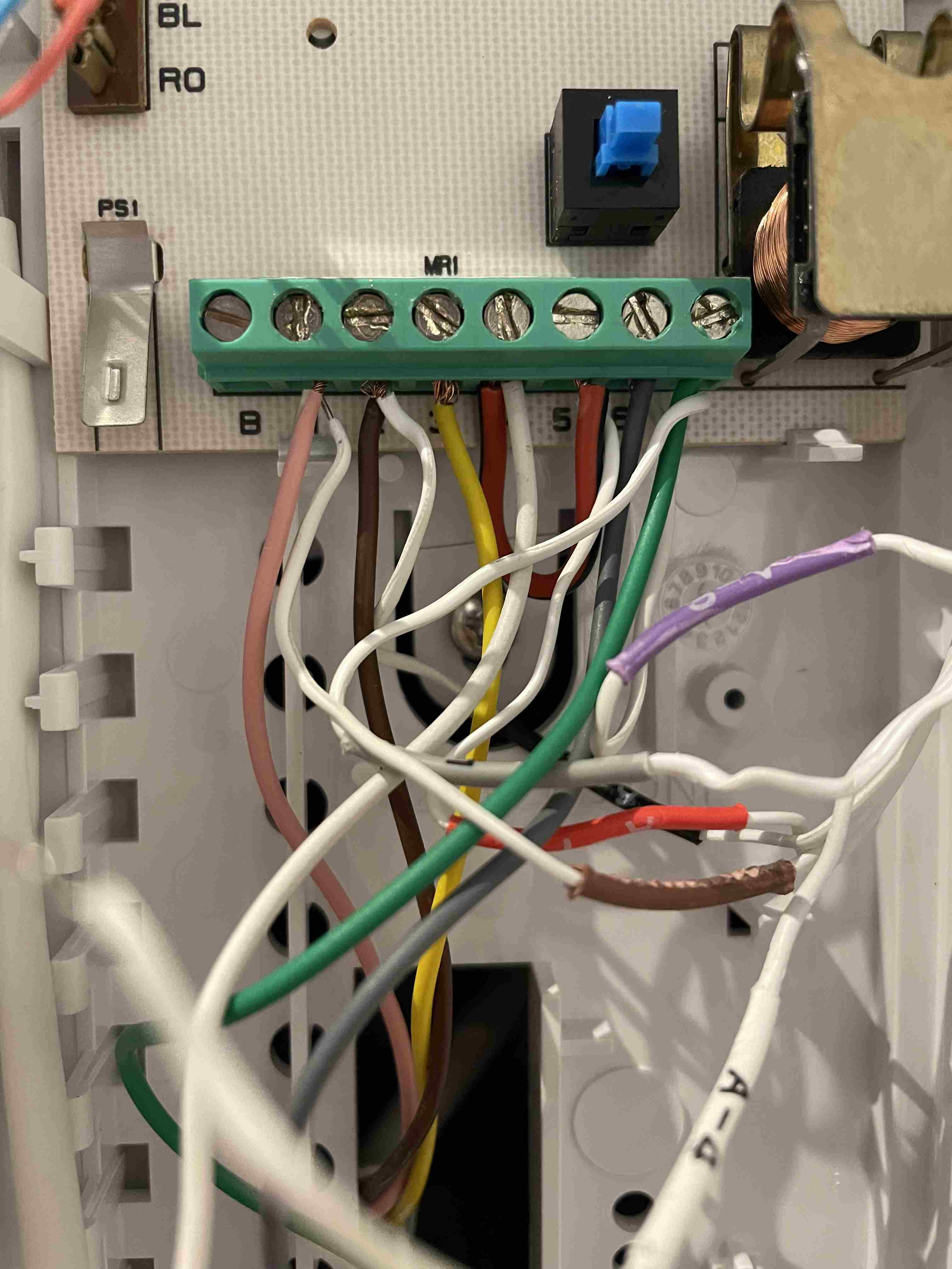

fiuwe Inserito: 13 marzo Segnala Share Inserito: 13 marzo Salve, sono un’altra persona con problemi con Ring ed Elvox 620R. Ho seguito diverse discussioni che portano a gestire elvox con questa configurazione : A1 = COMUNE APRI PORTA - CAMPANELLO = Morsetti 4-5 A2 = ALTOPARLANTE = Morsetto 1 A3 = MICROFONO = Morsetto 2 A4 = COMUNE AUDIO = Morsetto 3 A5 = APERTURA = Morsetto 7 A6 = CHIAMATA = Morsetto 6 Selezionando poi nell'applicazione il citofono SIEDLE HTA 811. Funziona tutto, ma quando vado a collegare il cavo A4 al pin 3 emette un ronzio fortissimo e quindi tutta la parte audio è inservibile. c’è qualcosa che posso fare ? tester disponibile se mi dite cosa può esservi utile grazie mille Link al commento Condividi su altri siti More sharing options...
fiuwe Inserita: 13 marzo Autore Segnala Share Inserita: 13 marzo Tengo a precisare che il ronzio di base c’è di sottofondo all’audio. viene forse amplificato talmente tanto a causa del ring che rende impossibile comunicare ? Link al commento Condividi su altri siti More sharing options...
Ggiovanni Inserita: 13 marzo Segnala Share Inserita: 13 marzo (modificato) dalla foto vedo che non hai collegato A6 in 6 come hai scritto. Magari controlla di nuovo i collegamenti che hai fatto. Modificato: 13 marzo da Ggiovanni Link al commento Condividi su altri siti More sharing options...
fiuwe Inserita: 14 marzo Autore Segnala Share Inserita: 14 marzo @Ggiovanni dalla foto si vede poco perché è bianco su sfondo bianco, ma se zoommi bene si vede i collegamenti ci sono tutti come descritti Link al commento Condividi su altri siti More sharing options...
Ggiovanni Inserita: 14 marzo Segnala Share Inserita: 14 marzo 18 hours ago, fiuwe said: i collegamenti ci sono tutti come descritti non riesco a vederlo, ti credo sulla fiducia 😉 scongiuriamo eventuali interferenze del circuito di chiamata/apertura: se colleghi solo i cavi della fonia hai lo stesso problema? A2 -> 1 (alt.) A3 -> 2 (mic.) A4 -> 3 (com. neg.) Link al commento Condividi su altri siti More sharing options...
