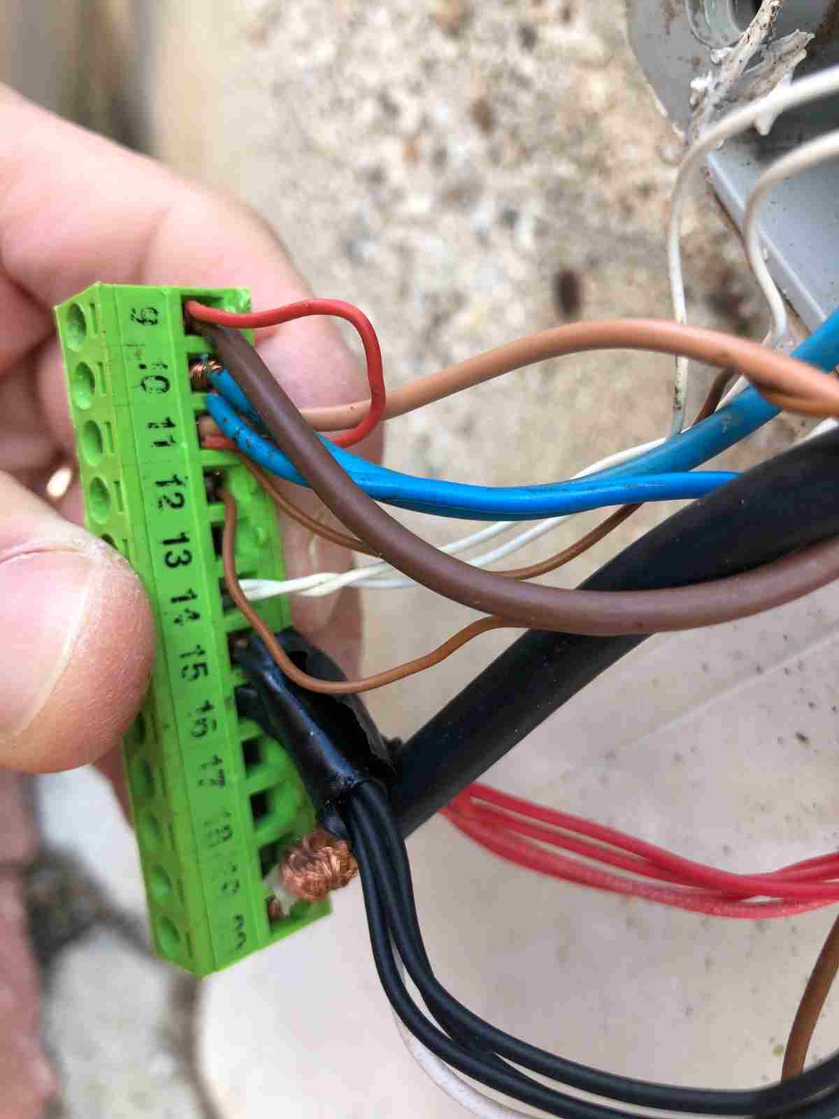

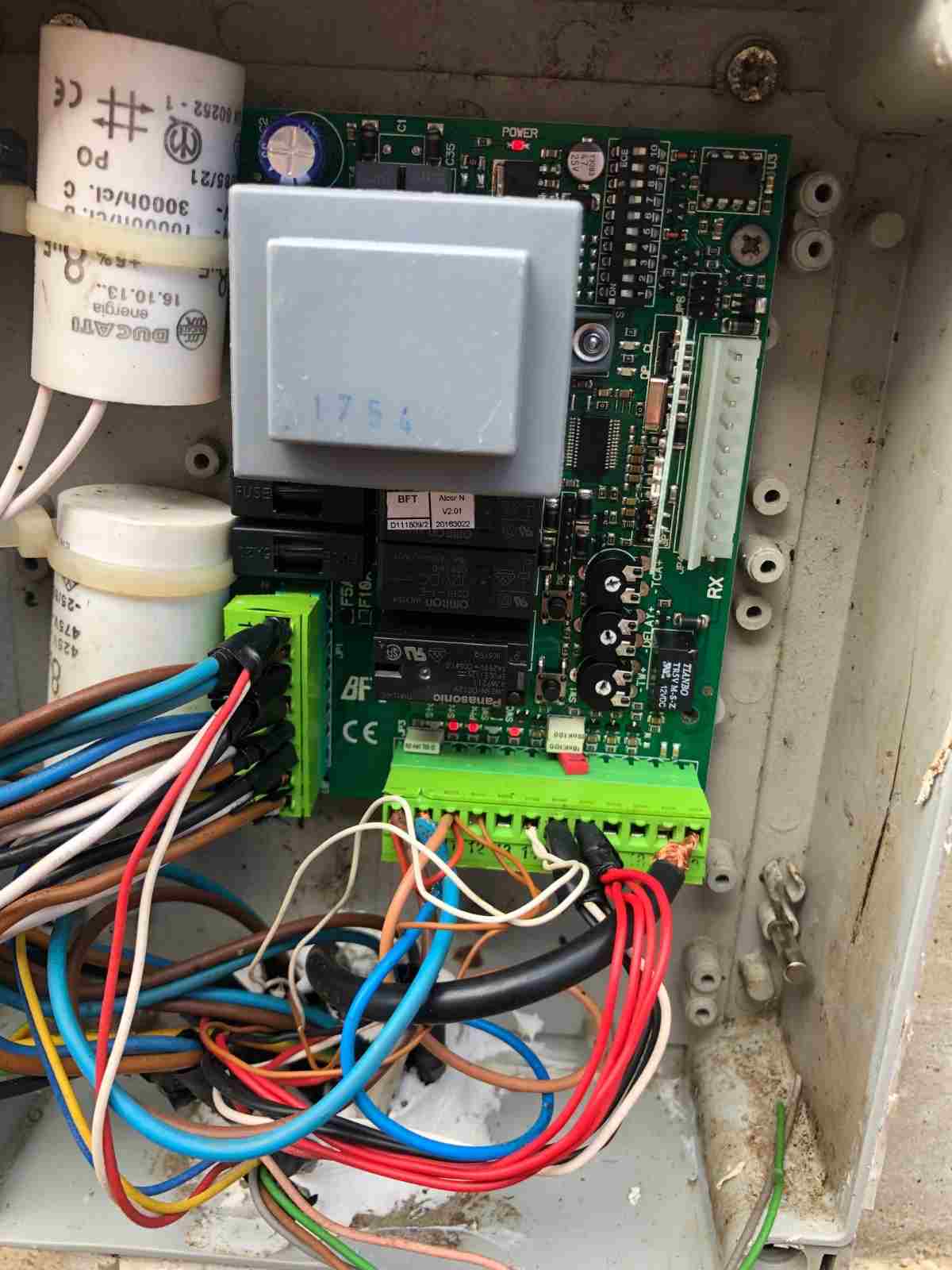

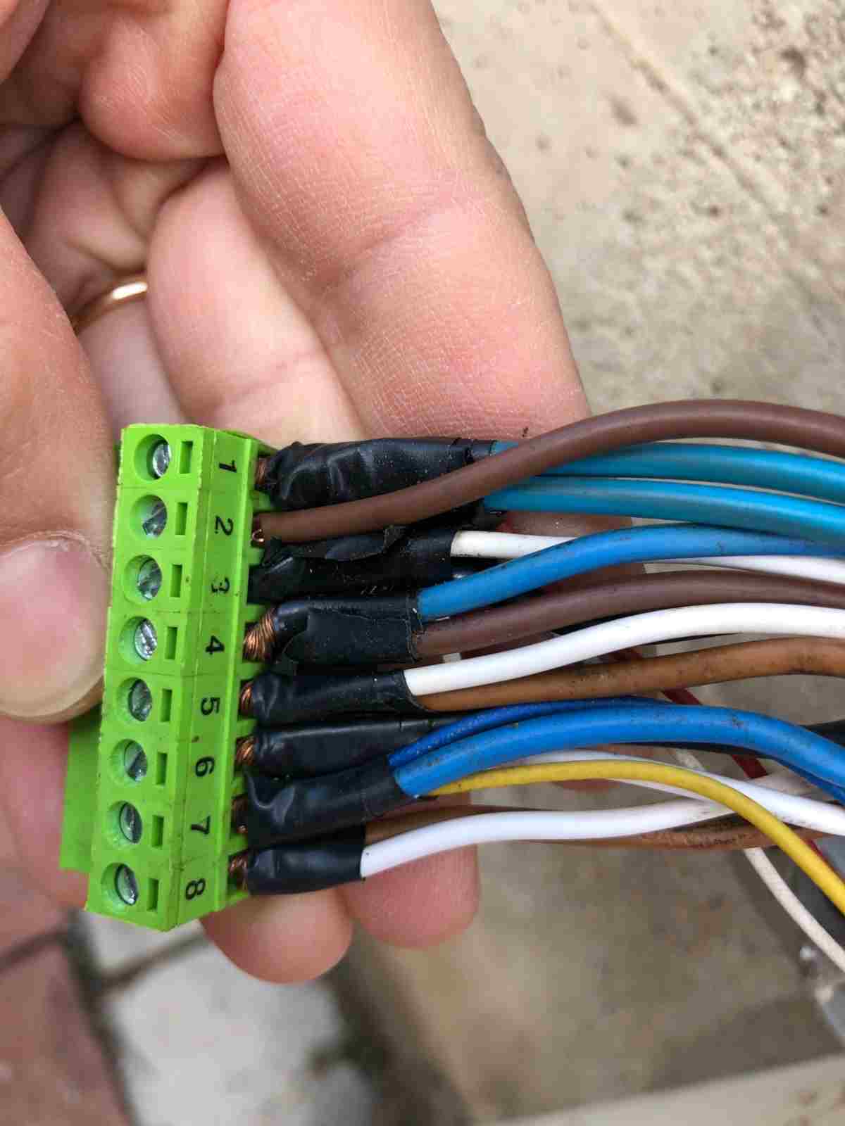

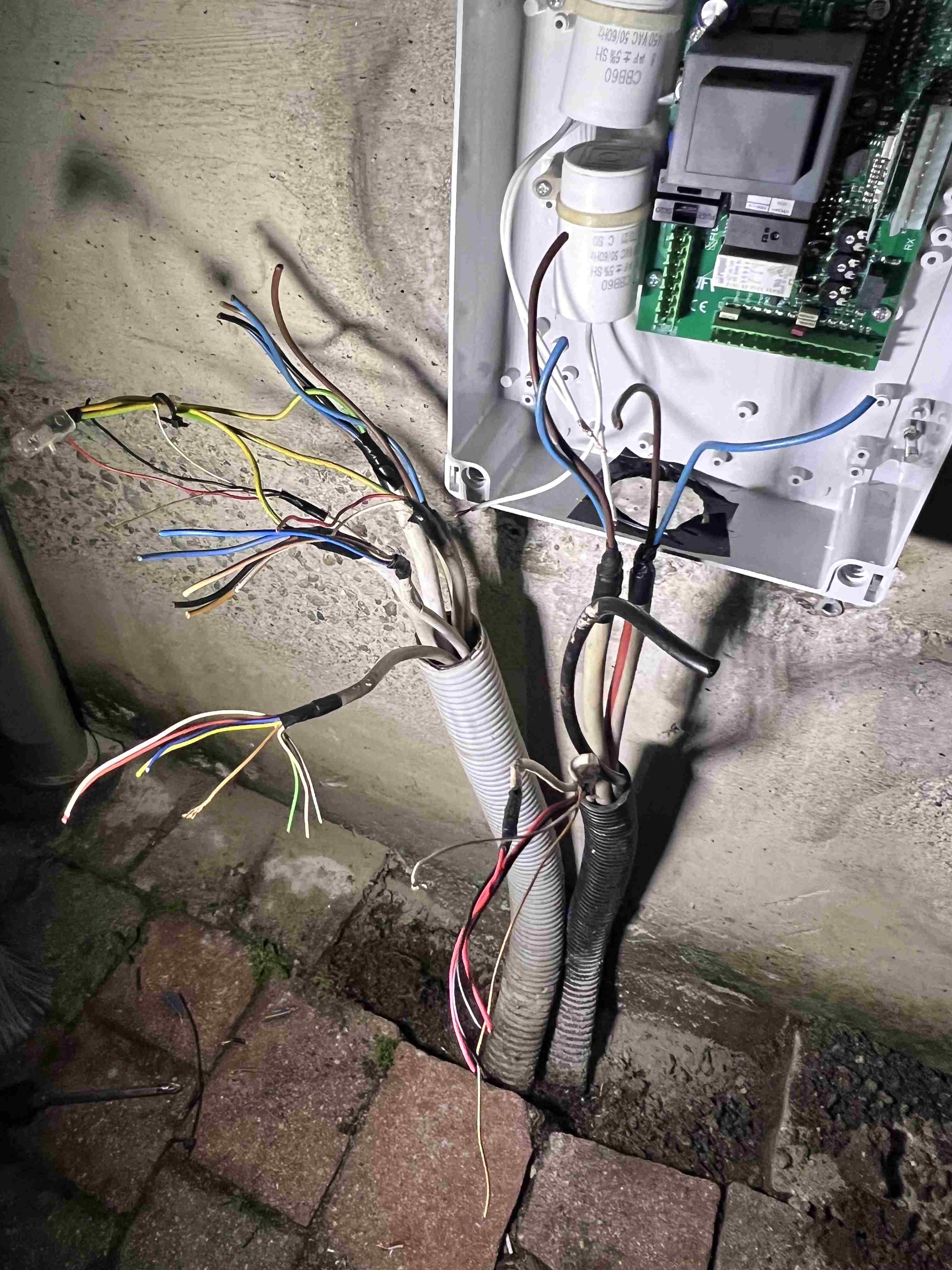

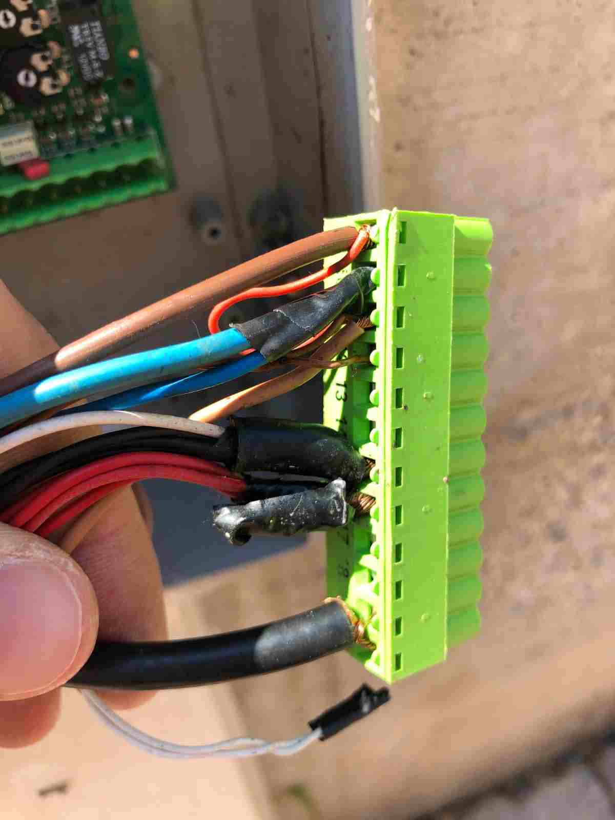

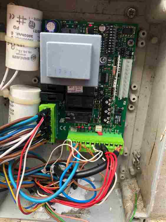

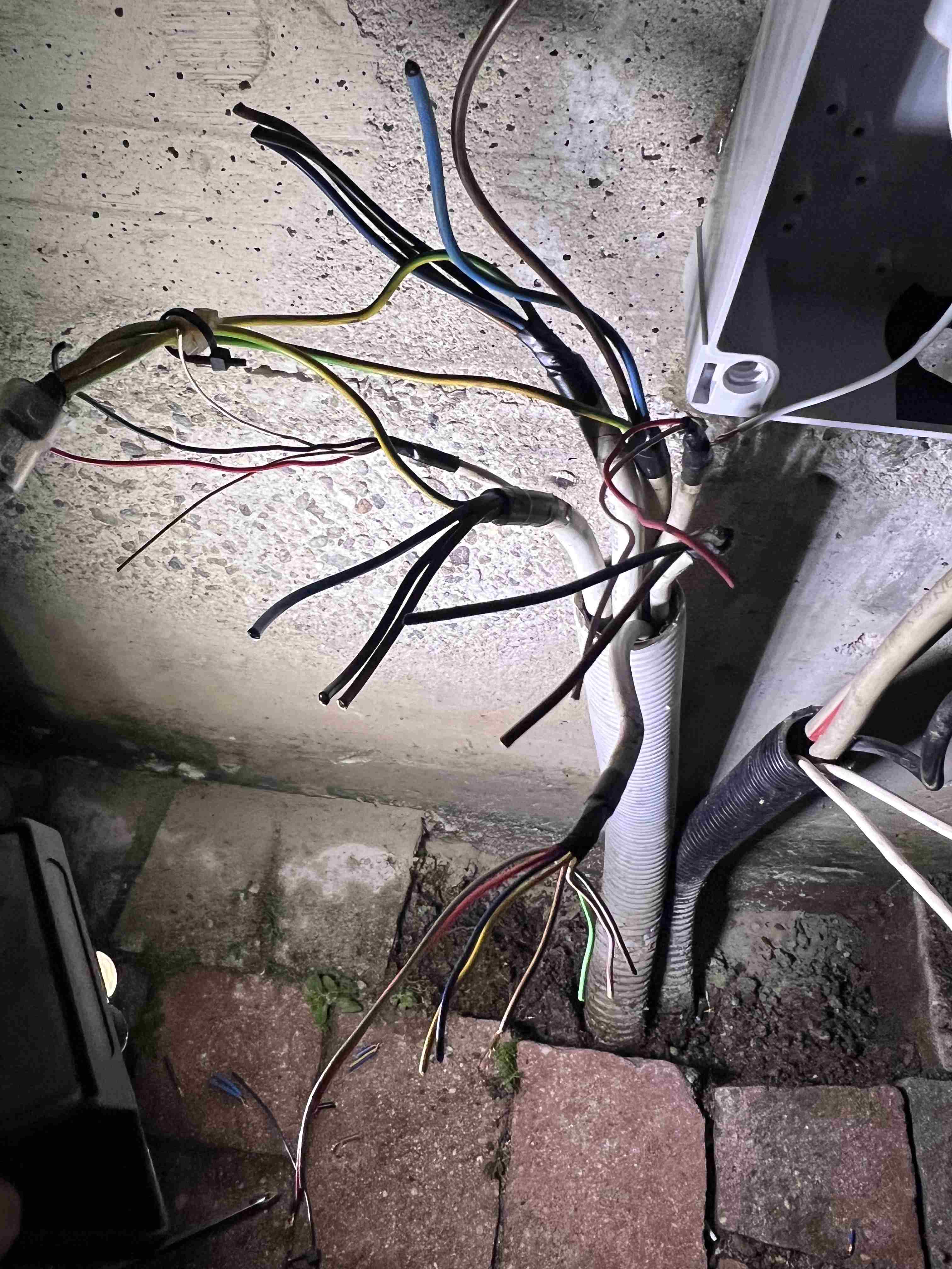

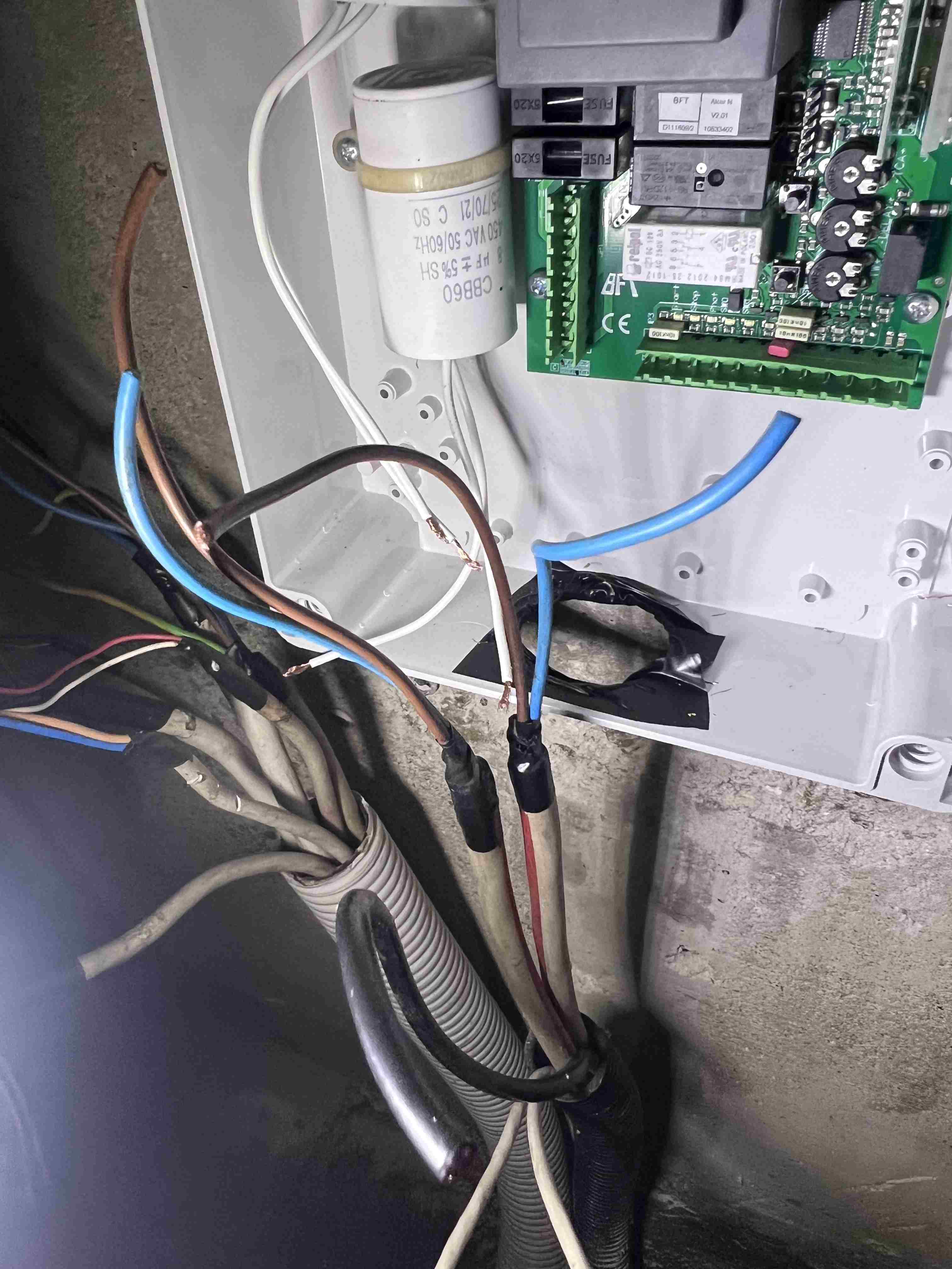

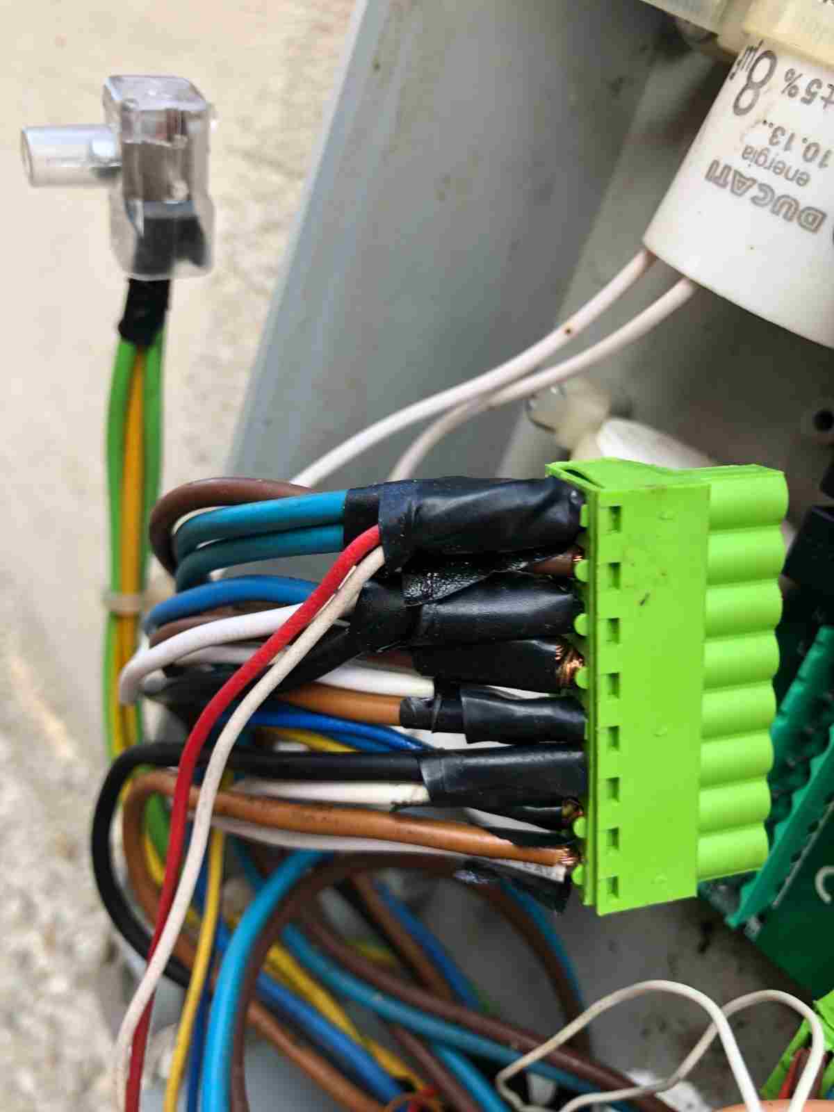

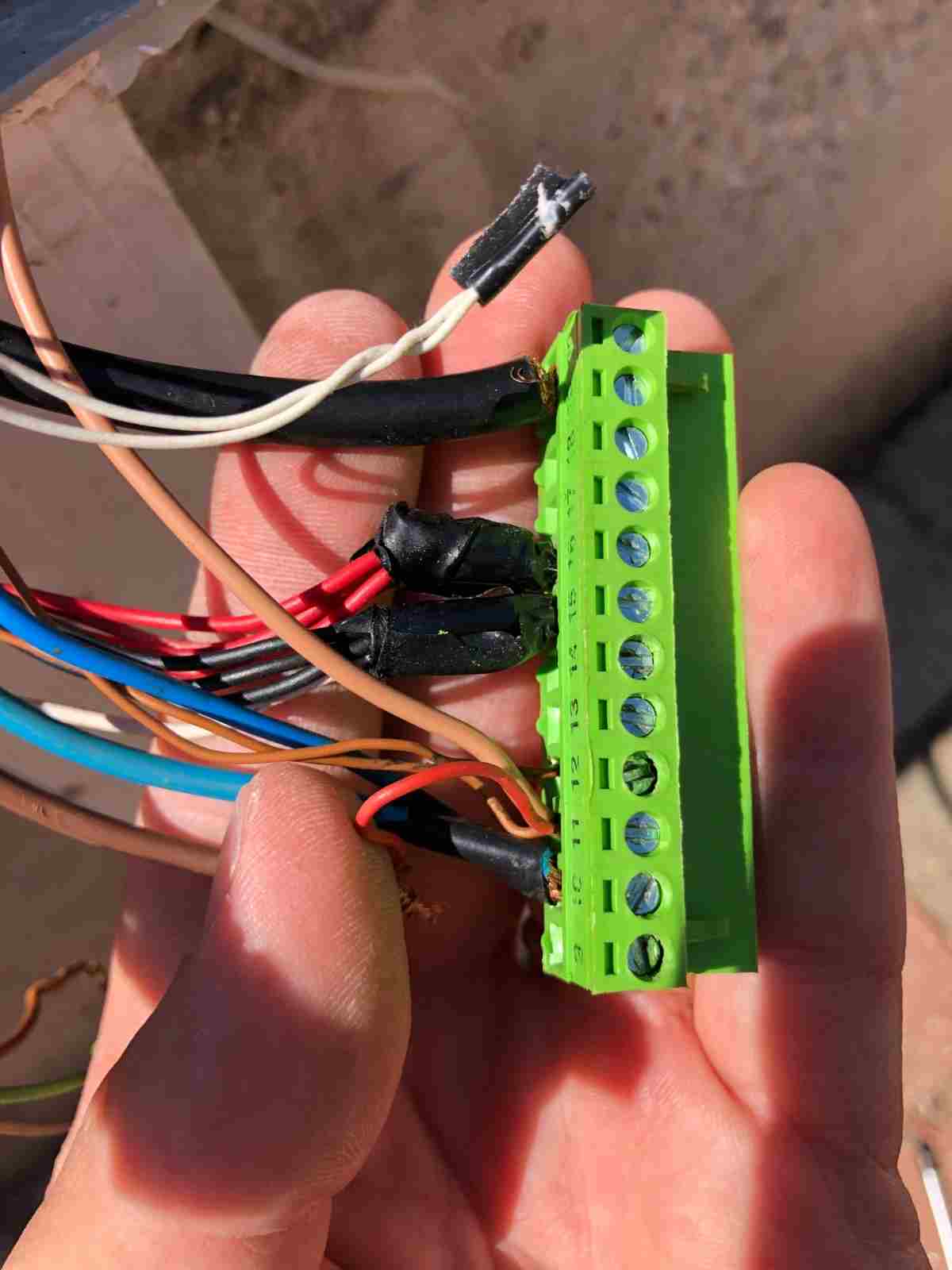

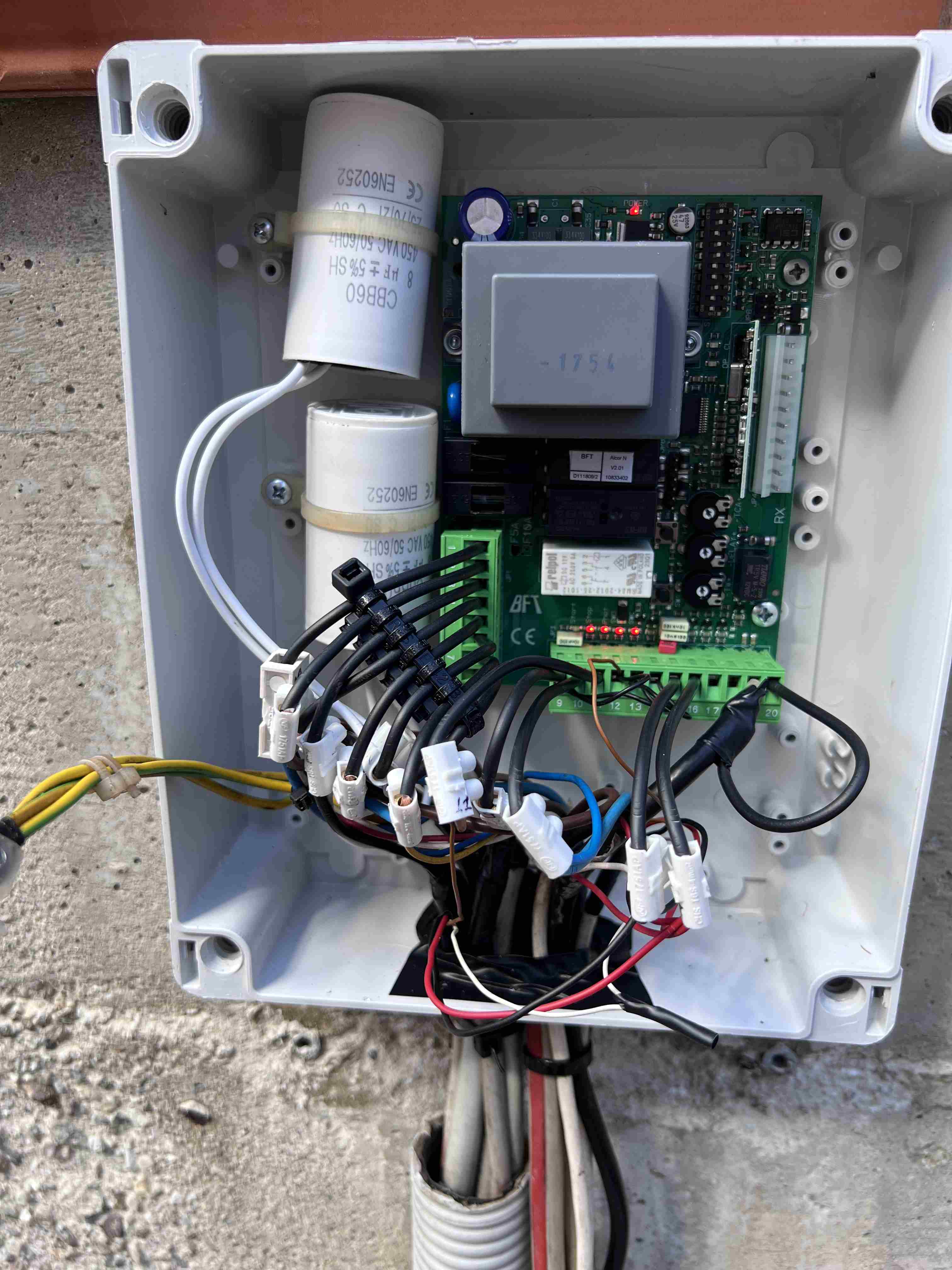

Ciccilledo Inserito: 13 marzo 2024 Segnala Inserito: 13 marzo 2024 Buonasera dopo aver bruciato la scheda ho comprato una nuova qualcuno mi spiega come collegarla al meglio allego delle foto dei cavi …..grazie per la pazienza se mi spiegate passo passo e colore dei cavi spero di farcela da solo
Maurizio Colombi Inserita: 13 marzo 2024 Segnala Inserita: 13 marzo 2024 Non credo proprio che sia possibile, nemmeno fossimo a 10 metri di distanza dal cancello.
mrgianfranco Inserita: 13 marzo 2024 Segnala Inserita: 13 marzo 2024 2 ore fa, Ciccilledo ha scritto: spero di farcela da solo Dovresti smontare tutto e segnare i cavi quali sono e come sono collegati agli apparecchi...ma se già tu non sei pratico e poi con le problematiche a distanza che ci sono ti consiglio di chiamare un tecnico
Ciccilledo Inserita: 13 marzo 2024 Autore Segnala Inserita: 13 marzo 2024 3 ore fa, Ciccilledo ha scritto: Buonasera dopo aver bruciato la scheda ho comprato una nuova qualcuno mi spiega come collegarla al meglio allego delle foto dei cavi …..grazie per la pazienza se mi spiegate passo passo e colore dei cavi spero di farcela da solo Vediamo se piano piano domani ci provo vedo i fili e i colori e li etichetto…magari se mi aiutate in base ai colori
ROBY 73 Inserita: 13 marzo 2024 Segnala Inserita: 13 marzo 2024 Ciao Ciccilledo, 5 ore fa, Ciccilledo ha scritto: dopo aver bruciato la scheda ho comprato una nuova qualcuno mi spiega come collegarla al meglio allego delle foto dei cavi Ma almeno hai fatto le foto dei collegamenti della vecchia scheda? Altrimenti, come già detto sopra, è pressoché impossibile darti dei consigli ed i colori dei fili significano poco, ognuno usa un ordine personale, soprattutto se parliamo di automazioni di venti / trent'anni fa come presumo fosse la tua.
Ciccilledo Inserita: 14 marzo 2024 Autore Segnala Inserita: 14 marzo 2024 12 ore fa, Ciccilledo ha scritto: si ho fatto alcune foto
Ciccilledo Inserita: 14 marzo 2024 Autore Segnala Inserita: 14 marzo 2024 17 ore fa, Ciccilledo ha scritto: Buonasera dopo aver bruciato la scheda ho comprato una nuova qualcuno mi spiega come collegarla al meglio allego delle foto dei cavi …..grazie per la pazienza se mi spiegate passo passo e colore dei cavi spero di farcela da solo sono arrivato a questo punto però salta il fusibile come mai?
Ciccilledo Inserita: 14 marzo 2024 Autore Segnala Inserita: 14 marzo 2024 Il 13/03/2024 alle 19:07 , Ciccilledo ha scritto: Buonasera dopo varie tentativi ho collegato tutto e sono riuscito a far funzionare il cancello ho fatto le varie regolazioni tutto ok ho solo un problema quando attivo il cancello si apre normalmente e si chiude normalmente invece se passo dalle fotocellule sembra che si blocca premendo il pulsante si riapre invece di chiudersi non so se mi sono spiegato bene Come posso risolvere?
Bft cancello Inserita: 14 marzo 2024 Segnala Inserita: 14 marzo 2024 Mi permetto, perché si è bruciata la prima scheda? Che non sia lo stesso problema di prima.
Ciccilledo Inserita: 14 marzo 2024 Autore Segnala Inserita: 14 marzo 2024 Il 13/03/2024 alle 19:07 , Ciccilledo ha scritto: Purtroppo la prima scheda si è bruciata perché ho trovato una lumachina penso sia stata perché era squagliata ho anche cercato di riparare ma alla fine ho deciso di comprarla nuova con tutta la casetta e rifare tutti i collegamenti e sigillare bene il tutto spero duri almeno quanto la prima l…. Comunque penso che sia qualche impostazione dei sensori mo vediamo se mi risponde qualcuno per risolvere
ROBY 73 Inserita: 15 marzo 2024 Segnala Inserita: 15 marzo 2024 (modificato) 6 ore fa, Ciccilledo ha scritto: ...........ho solo un problema quando attivo il cancello si apre normalmente e si chiude normalmente invece se passo dalle fotocellule sembra che si blocca premendo il pulsante si riapre invece di chiudersi non so se mi sono spiegato bene Mica tanto chiaro il discorso, senza nemmeno una "," (virgola) o un "." (punto), la frase diventa leggermente incomprensibile, ma ci provo lo stesso. Le tue manovre sono: - Premi il pulsante e si apre il cancello; - se premi durante l'apertura il cancello si blocca e riparte solo dopo il TCA; - se lasci andare il cancello fino alla fine in apertura poi si richiude normalmente dopo il TCA; - mentre si sta chiudendo, passi davanti le fotocellule ed il cancello si blocca; - se premi il pulsante il cancello si chiude invece di aprirsi. Tutto giusto?? Ma perché hai fatto il ponte tra i morsetti 9 Comune e 12 PHOT? Togli il ponte ed in teoria dovrebbe funzionare. Inoltre, probabilmente hai invertito il filo di ritorno delle fotocellule con quello dello STOP sui morsetti 11 e 12. Su che morsetti hai collegato il contatto della fotocellula ricevente (quattro fili)? Casomai posta la foto dei collegamenti della fotocellula https://www.atecnica.fr/file/ist-bft-alcor-n-manuale-istruzioni-collegamenti-mounting-wiring-manuel-d-instruction.pdf Rivedi un po' questo e facci sapere. Modificato: 15 marzo 2024 da ROBY 73
Ciccilledo Inserita: 15 marzo 2024 Autore Segnala Inserita: 15 marzo 2024 Il 13/03/2024 alle 19:07 , Ciccilledo ha scritto: Buongiorno ho tolto i ponti 9-12, (avevo due fili bianchi uniti con nastro isolante) in una foto vecchia che avevo erano sul 14 mo sembra funzionare
ROBY 73 Inserita: 15 marzo 2024 Segnala Inserita: 15 marzo 2024 13 ore fa, Ciccilledo ha scritto: ho tolto i ponti 9-12, .......... mo sembra funzionare Infatti come pensavo, comunque l'importante è che hai risolto
