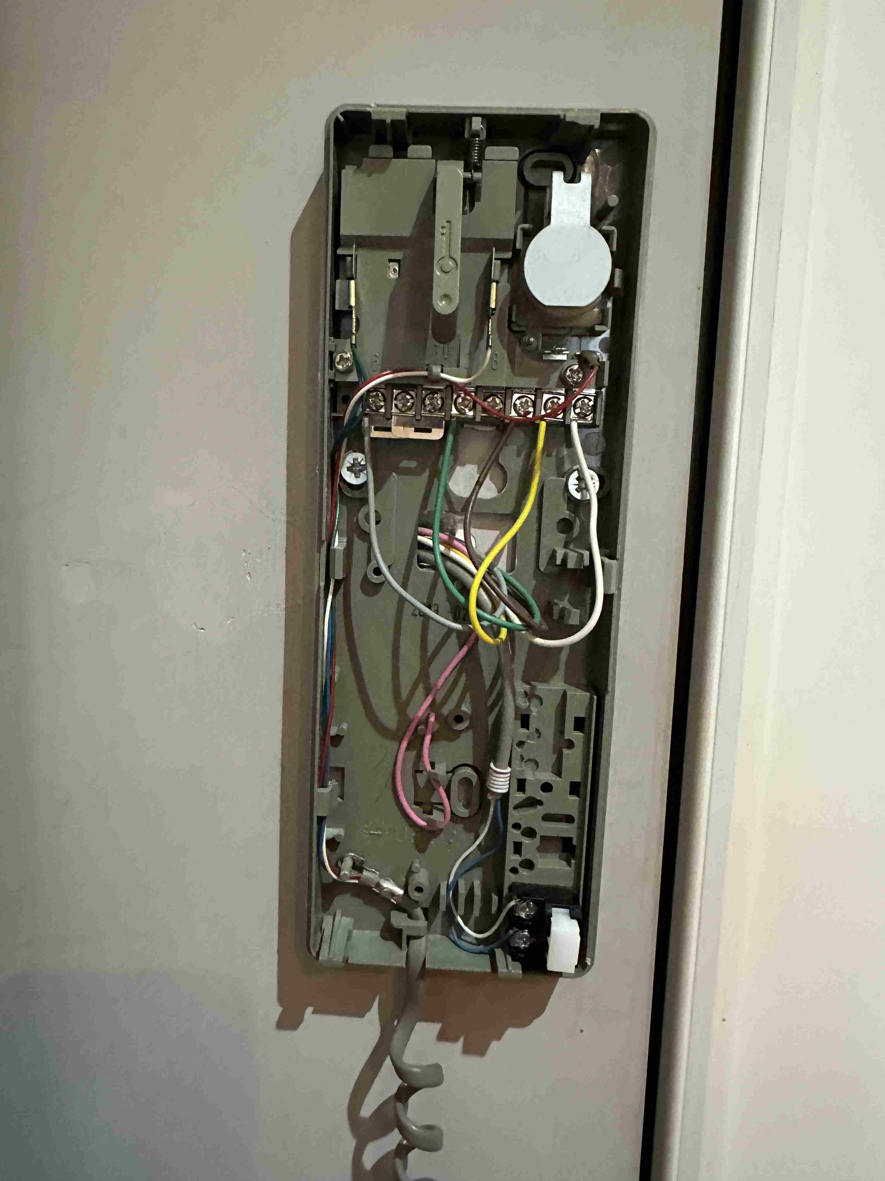

Riccardo_86_ Inserito: 14 marzo Segnala Share Inserito: 14 marzo Salve, mi sto attrezzando per montare il Nuki opener al citofono, ho un Urmet ma non riesco a identificare il modello, sapete come posso fare? Grazie mille. Link al commento Condividi su altri siti More sharing options...
luigi69 Inserita: 14 marzo Segnala Share Inserita: 14 marzo Non conosco il nuki....comunque è un 1130 5 fili chiamata tradizionale a 12 alternata sul ronzatore In più hai un pulsante aggiunto , che sembra collegato con un cavetto a parte Link al commento Condividi su altri siti More sharing options...
