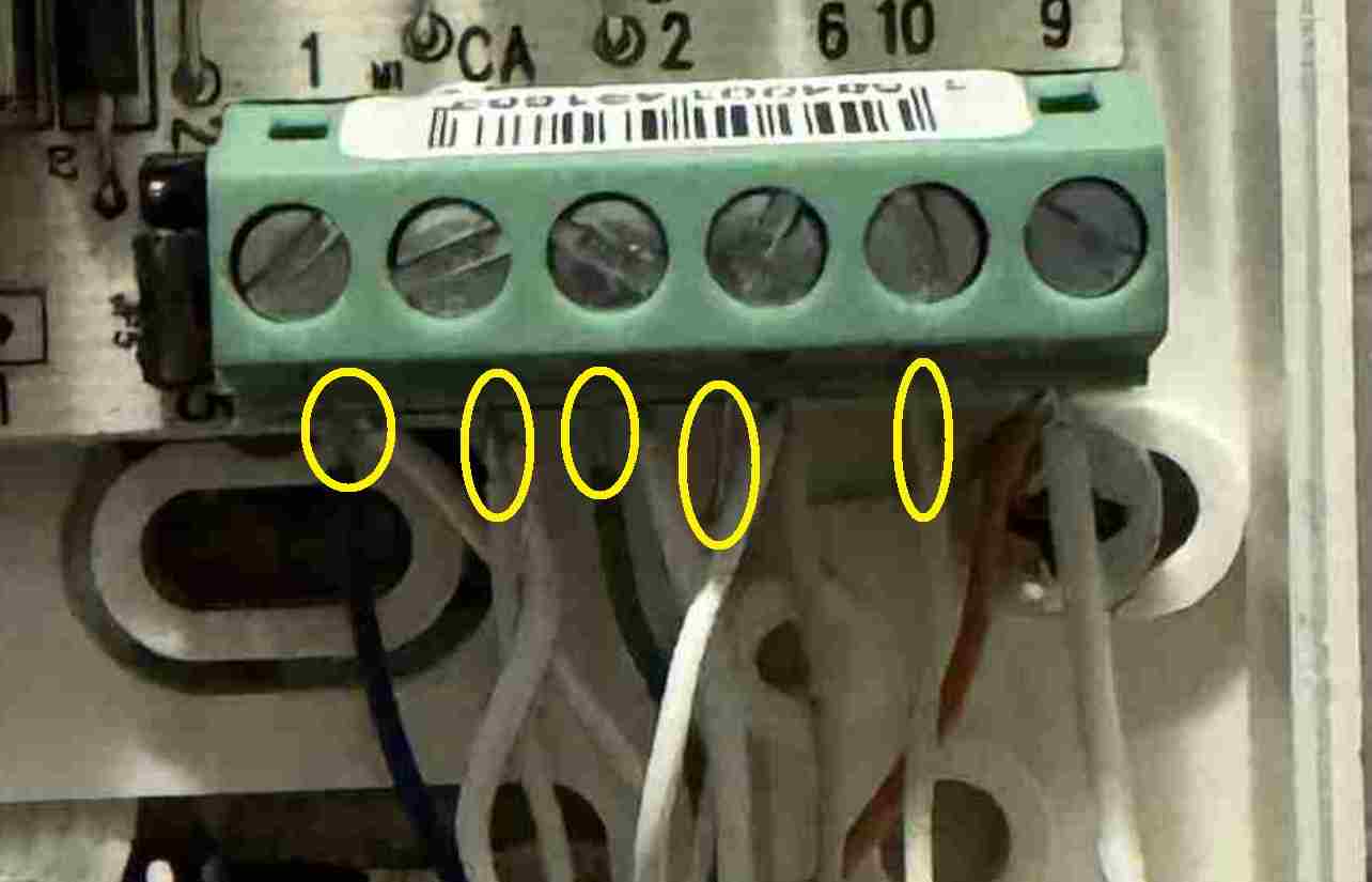

Marconat Inserito: 15 marzo Segnala Share Inserito: 15 marzo Salve ho installato un nuovo urmet 1130/16 per sostituire un precedente urmet vecchiotto. Ho aggiunto un device ring per renderlo smart. Funziona tutto tranne il ronzatore che non ronza, idee su come risolvere? Grazie Link al commento Condividi su altri siti More sharing options...
ROBY 73 Inserita: 16 marzo Segnala Share Inserita: 16 marzo Ciao Marconat, 1 ora fa, Marconat ha scritto: ho installato un nuovo urmet 1130/16 ......... Ho aggiunto un device ring per renderlo smart. Funziona tutto tranne il ronzatore che non ronza, Premetto che conosco il Ring solo "di fama" qui nel forum, ma il ronzatore con il vecchio citofono funzionava? Se scolleghi il Ring dal nuovo 1130/16 il ronzatore funziona? Come hai collegato i fili del Ring, con quale disposizione? Controlla anche che i fili siano inseriti bene nei morsetti ed eventualmente taglia il rame in eccesso, guarda un po' l'obbrobrio: Link al commento Condividi su altri siti More sharing options...
Marconat Inserita: 16 marzo Autore Segnala Share Inserita: 16 marzo (modificato) il ronzatore funzionava sul vecchio cirtofono. Il ring funziona ma sin dall’inizio anche senza ring il ronzatore non funzionava sul nuovo modello di urmet. Vedi un piccolo casino con i fili perche’ sto facendo prove ma sono tutti inseriti bene. Quando suonano sento il trillo nello speaker del citofono ma il ronzatore e’ immobile. Il ring si inserisce sui fili esistenti e funziona benissimo. Credo sia solo un problema che al ronzatore per qualche motivo non arriva nessun segnale Modificato: 16 marzo da Marconat Chiarito meglio Link al commento Condividi su altri siti More sharing options...
ROBY 73 Inserita: 16 marzo Segnala Share Inserita: 16 marzo 10 ore fa, Marconat ha scritto: ..........Credo sia solo un problema che al ronzatore per qualche motivo non arriva nessun segnale E allora se hai un tester e lo sai usare, misura se c'è tensione (circa 12VAC) tra i morsetti 6 e CA al momento in cui qualcuno preme il pulsante dall'esterno. 10 ore fa, Marconat ha scritto: il ronzatore funzionava sul vecchio cirtofono. Oppure collega il ronzatore del vecchio citofono in "modo volante" sui fili che vanno ai morsetti 6 e CA e senti se questo funziona o meno. Naturalmente lascia scollegato il Ring in modo che non influisca sui test, in entrambe le prove Link al commento Condividi su altri siti More sharing options...
