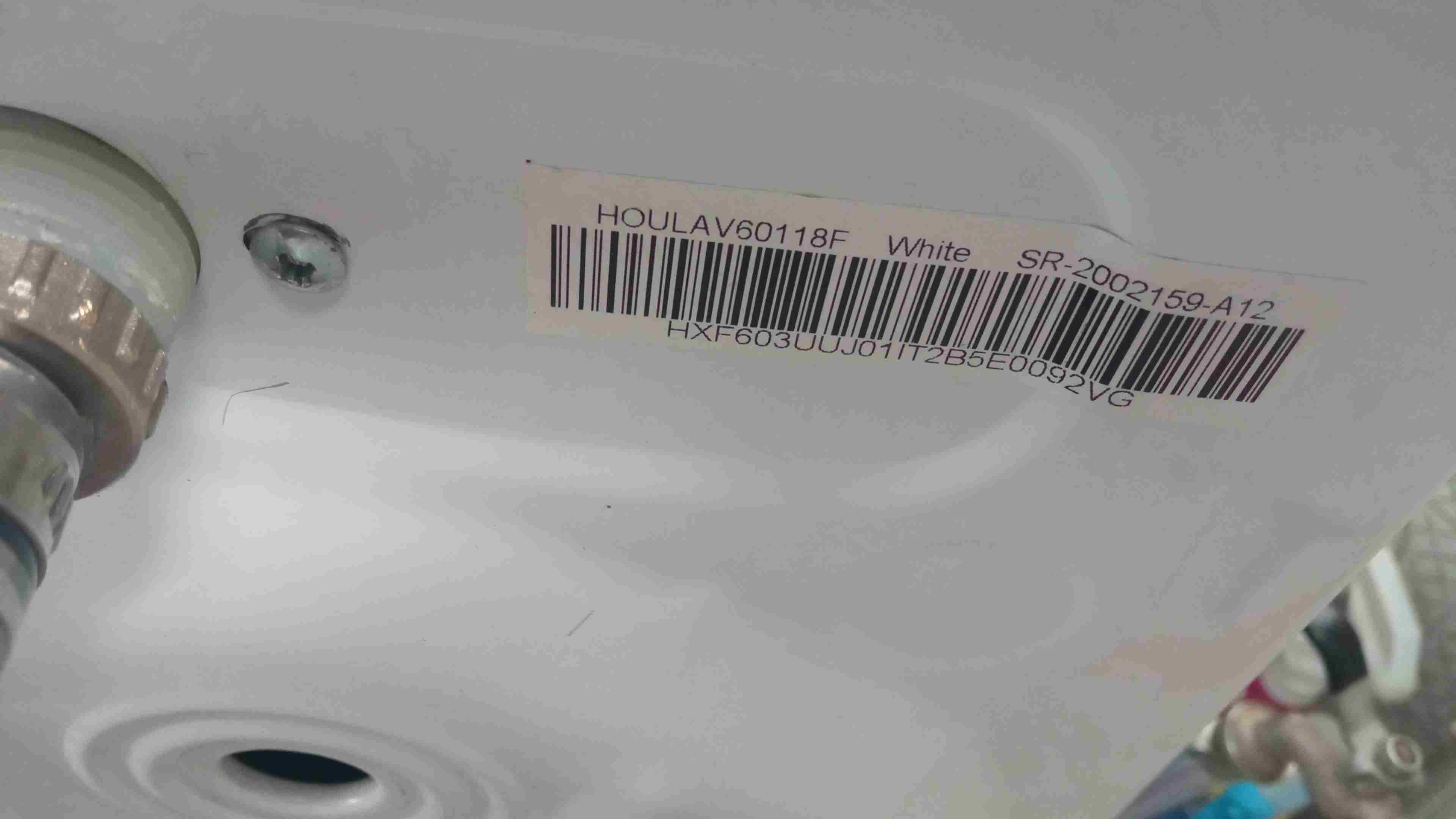

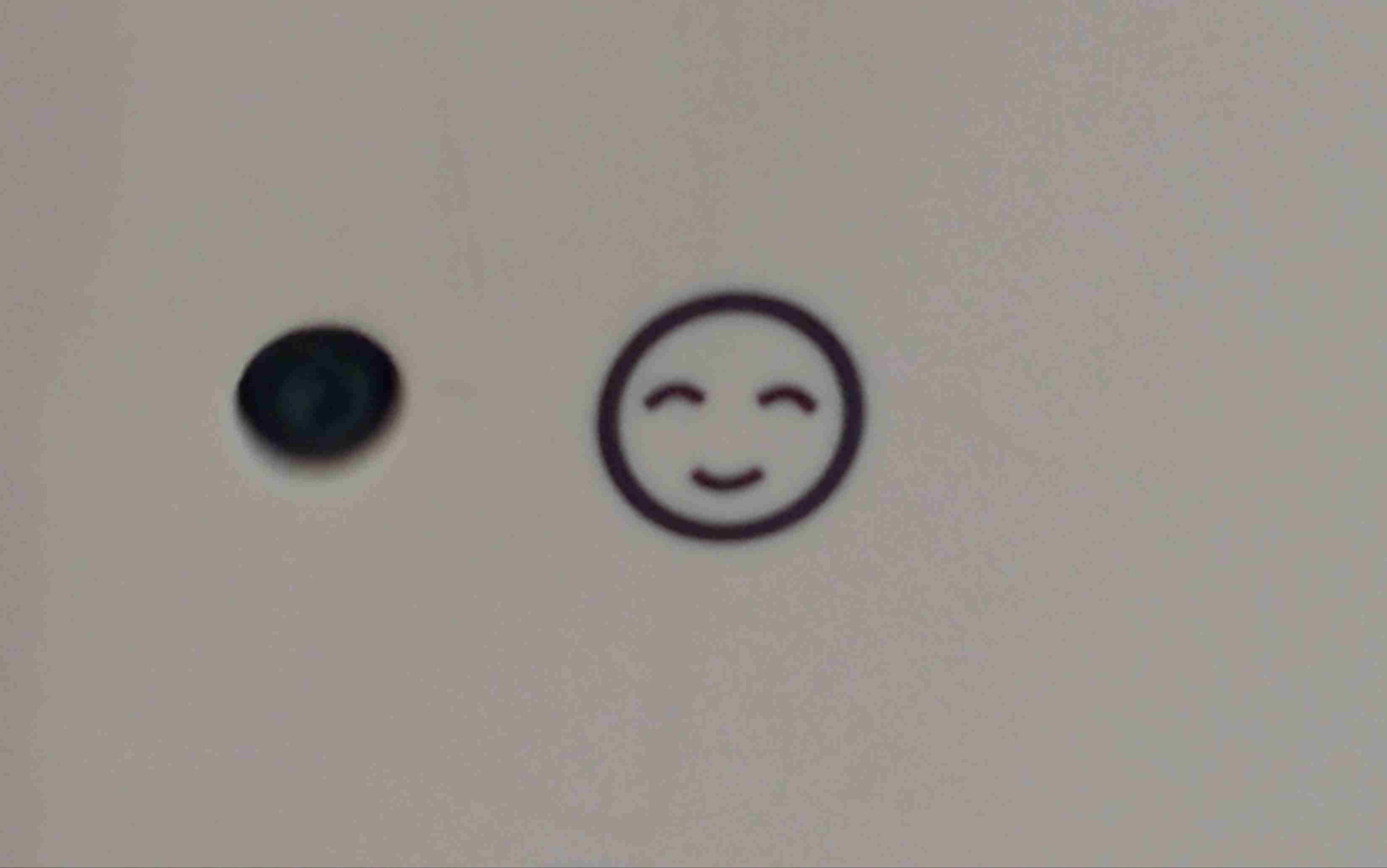

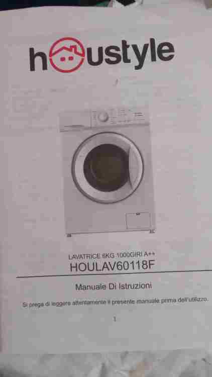

agoman Inserito: 16 marzo 2024 Segnala Inserito: 16 marzo 2024 buonasera io ho un problema con questo modello di lavatrice, in pratica a fine lavaggio delle volte la centrifuga la fa delle volte no,quando si blocca si accende un led lampeggiante rosso vicino ad una faccina sorridente, ho fatto diversi controlli e in pratica ho sostituito quasi tutto, pensavo fosse la pompa di scarico perche' mi sono accorto che delle volte l'acqua rimaneva ferma per un po' e poi scendeva e poi era rumorosa, quindi lo sostituita, poi ho controllato i tubi di scarico sotto ed erano liberi, altro controllo, le spazzole del motore ma erano nuove, poi una volta la cliente mi disse che erano rimasti i panni bloccati all'interno e quindi ho smontato l' elettroserratura, smontandola ho sentito che faceva puzza di bruciato lo sostituita, altra cosa sostituita il pressostato, un'altra cosa che mi sono accorto era il flusso del'acqua in entrata debole pulito il filtro e adesso va un po meglio, ma il flusso rimane non potente dato che le cisterne dell'acqua sono vicine, ultima modifica fatta pensavo che il tubo di scarico fosse alto e lo abbassato sotto al metro, ma questo problema si ripresenta ogni tanto,quindi per fare la centrifuga quando si blocca bisogna che la riavvio e dopo la fa'. qualcuno sa che simbolo e sta faccina? a cosa si riferisce questo errore o altro. sta spia sta a significare qualcosa? aspetto un vostro aiuto grazie. a dimenticavo la scheda lo controllata pure gli elettrolitici sono tutti ok , controllati col capacimetro.
borgo77 Inserita: 16 marzo 2024 Segnala Inserita: 16 marzo 2024 ciao hai controllato gli ammortizzatori ?
Ciccio 27 Inserita: 16 marzo 2024 Segnala Inserita: 16 marzo 2024 3 ore fa, agoman ha scritto: lo abbassato sotto al metro E' ancora troppo alto.
borgo77 Inserita: 16 marzo 2024 Segnala Inserita: 16 marzo 2024 la faccina indica la pulizia/sterilizzazione del cesto da effettuare
agoman Inserita: 17 marzo 2024 Autore Segnala Inserita: 17 marzo 2024 20 ore fa, borgo77 ha scritto: ciao hai controllato gli ammortizzatori ? la lavatrice ha 2 anni e nuova gli ammortizzatori sono nuovi. 20 ore fa, Ciccio 27 ha scritto: E' ancora troppo alto. nel manuale ce sritto massimo un metro , e a 70 cm da terra. 20 ore fa, Lockeid ha scritto: Tachimentrica? non penso la lavatrice effettua tutto il lavaggio , dovrebbe dare anomalia anche prima della centrifuga secondo me . 20 ore fa, borgo77 ha scritto: la faccina indica la pulizia/sterilizzazione del cesto da effettuare quindi devo vedere se ce questo programma nel manuale? mai sentita sta cosa
borgo77 Inserita: 17 marzo 2024 Segnala Inserita: 17 marzo 2024 2 ore fa, agoman ha scritto: quindi devo vedere se ce questo programma nel manuale? mai sentita sta cosa tra i programmi trovi proprio Pulizia Cestello, lo esegui e per un po non te lo segnala più
agoman Inserita: 1 aprile 2024 Autore Segnala Inserita: 1 aprile 2024 Il 17/3/2024 alle 17:01 , borgo77 ha scritto: tra i programmi trovi proprio Pulizia Cestello, lo esegui e per un po non te lo segnala più si in effetti non la piu' fatto 🙂 cavolo tanto lavoro per un semplice programma da fare e vabbe' si impara sempre qualcosa grazie per l'aiuto.
Ausilia Inserita: 7 aprile 2025 Segnala Inserita: 7 aprile 2025 Salve ,ho la lavatrice houstyle,ho la spia del blocco bimbi che lampeggia ,ho provato a mettere il programma della pulizia del cestello ma niente non si sblocca .Potete aiutarmi non ho il manuale di istruzioni.Grazie
Alessio Menditto Inserita: 7 aprile 2025 Segnala Inserita: 7 aprile 2025 Ausilia per favore devi aprire una tua discussione.
