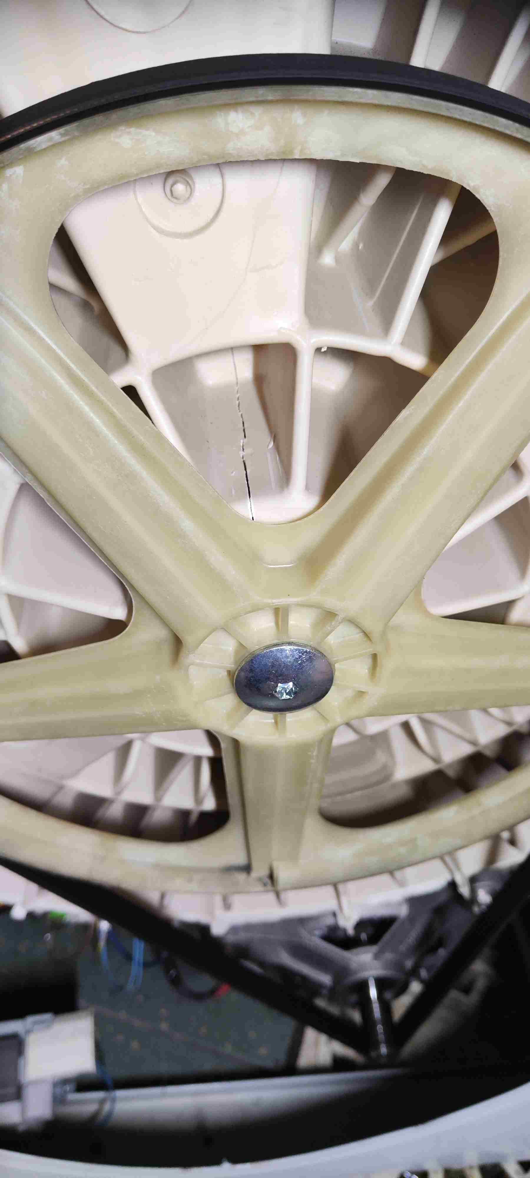

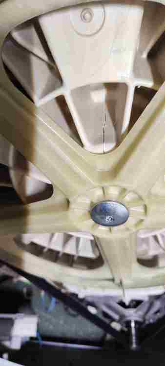

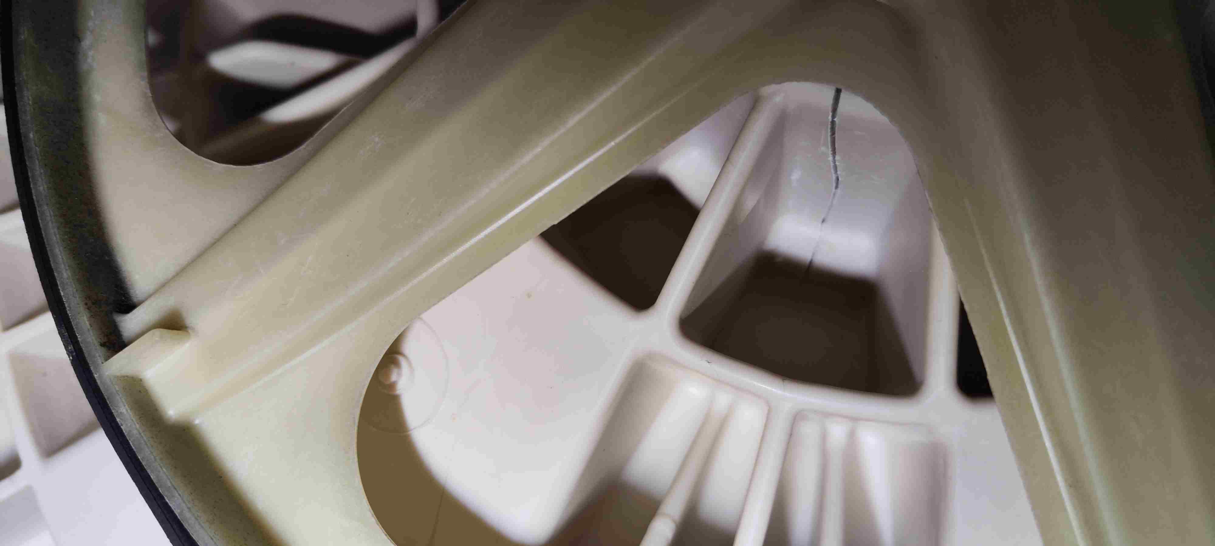

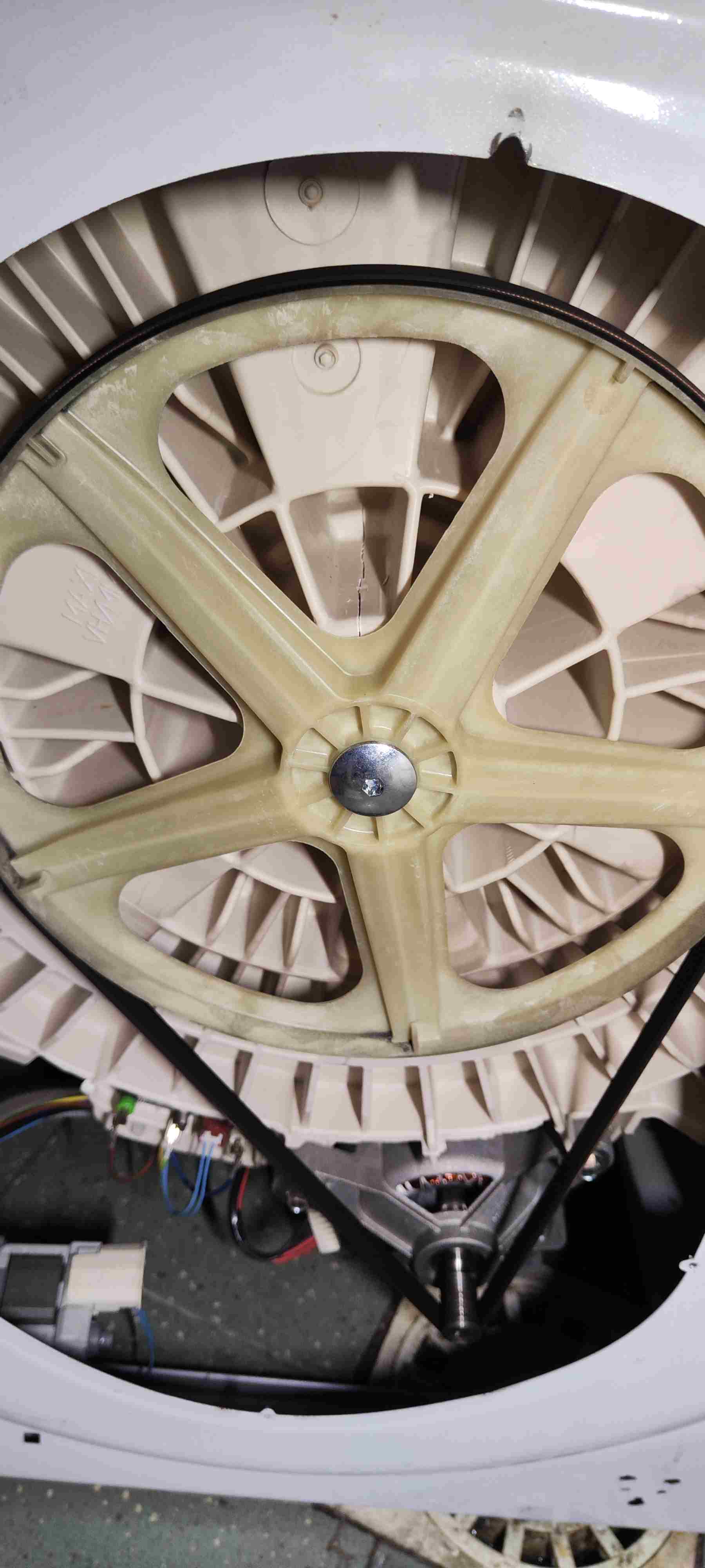

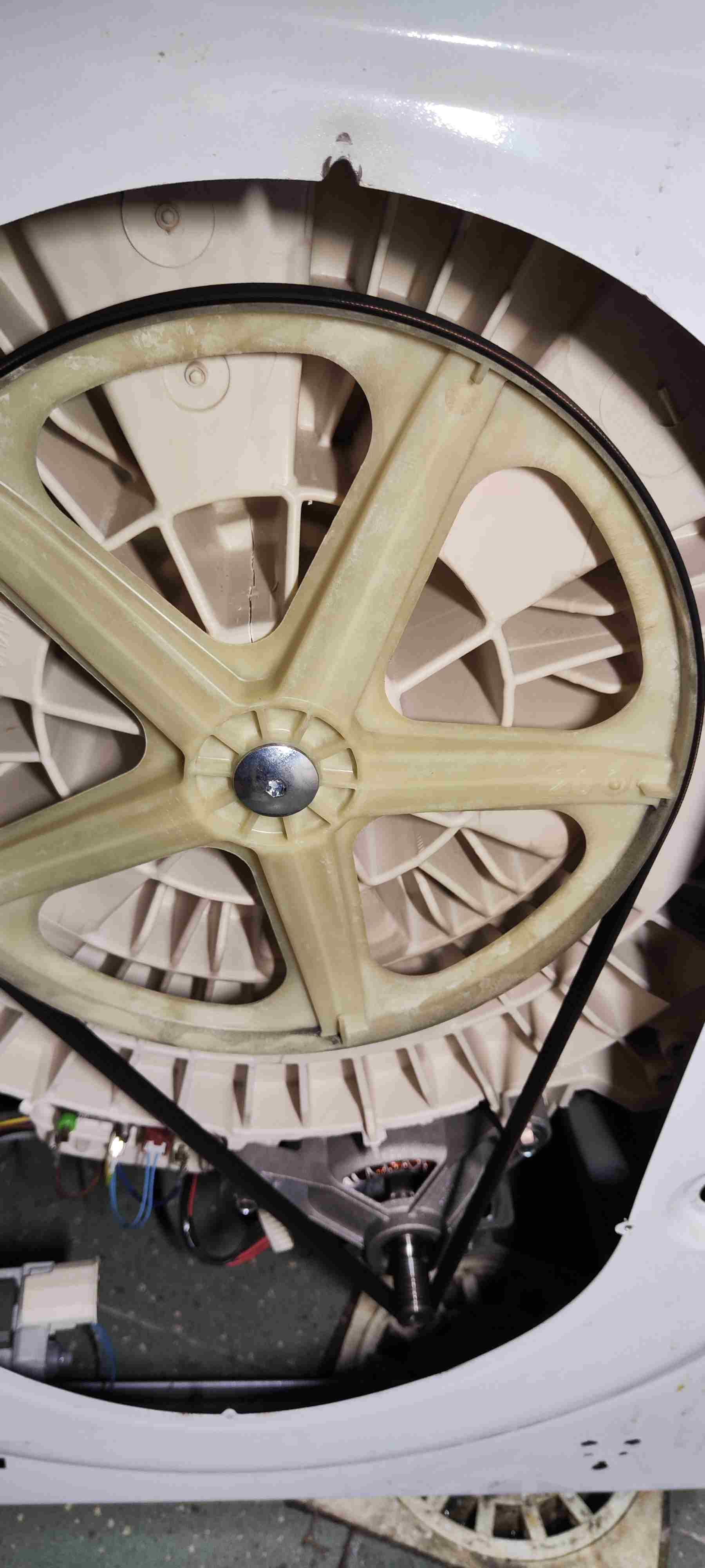

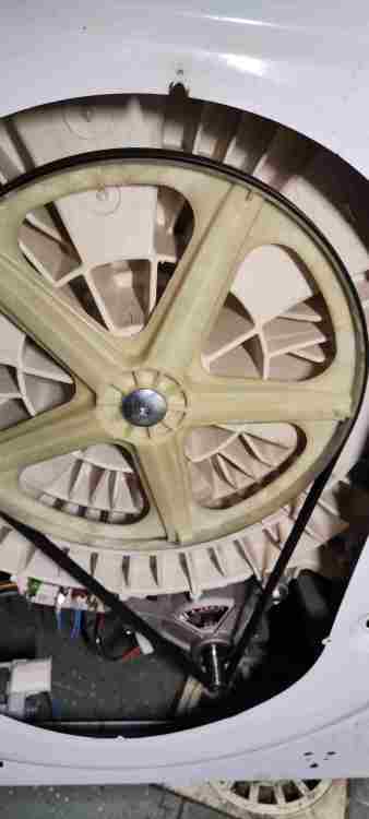

mrbull Inserito: 17 marzo Segnala Share Inserito: 17 marzo (modificato) Salve, nel montare i perni di blocco della vasca per il trasloco, ho scoperto queste due vistose crepe simmetriche evidentemente non influenti almeno per il momento, perché non ci sono perdite, il cestello è senza gioco di cuscinetti, e non si odono rumori strani La lavatrice pagata 500.00€ sta' lavorando non intensivamente da circa quattro anni senza alcun problema e siccome per trasportarla a casa nell'ascensore non entra in nessun modo, volevo un consiglio tecnico se vale la faticata trasportarla a mano al quarto piano. Metto qualche foto. Modificato: 17 marzo da mrbull Link al commento Condividi su altri siti More sharing options...
Lockeid Inserita: 17 marzo Segnala Share Inserita: 17 marzo Per quanto mi riguarda il gruppo vasca è arrivato a fine vita. Ascolta anche altri pareri. Saluti Link al commento Condividi su altri siti More sharing options...
NovellinoXX Inserita: 17 marzo Segnala Share Inserita: 17 marzo (modificato) Solito problema dell'accoppiamento metallo/plastica; il metallo dilata, la plastica no. Anche la mia Indesit "carica dall'alto" ha quelle crepe, ma va tranquilla senza perdite da anni. Modificato: 17 marzo da NovellinoXX Link al commento Condividi su altri siti More sharing options...
Ciccio 27 Inserita: 17 marzo Segnala Share Inserita: 17 marzo Non perde acqua, non ci sono problemi. Link al commento Condividi su altri siti More sharing options...
Stefano Dalmo Inserita: 17 marzo Segnala Share Inserita: 17 marzo Quando ci sarà il morto chiami il prete , per il momento è solo ferito.🤣 Link al commento Condividi su altri siti More sharing options...
Ciccio 27 Inserita: 18 marzo Segnala Share Inserita: 18 marzo Perché aspettare il decesso, quando prima si può dare l'unzione degli infermi? 😝 Ma qui non c'è bisogno, non credo che le crepe possano allargarsi ancora: ci sta che tutto il complesso ha trovato un nuovo equilibrio. 😉 Link al commento Condividi su altri siti More sharing options...
mrbull Inserita: 19 marzo Autore Segnala Share Inserita: 19 marzo (modificato) Grazie, a tutti per le risposte mi avete incoraggiato. Con il carrello adeguato l'ho salita e messa subito a lavare. 🤞 Sono fiducioso. Modificato: 19 marzo da mrbull Link al commento Condividi su altri siti More sharing options...
Stefano Dalmo Inserita: 19 marzo Segnala Share Inserita: 19 marzo Bene! Link al commento Condividi su altri siti More sharing options...
Ciccio 27 Inserita: 19 marzo Segnala Share Inserita: 19 marzo 👏🏼 Link al commento Condividi su altri siti More sharing options...
