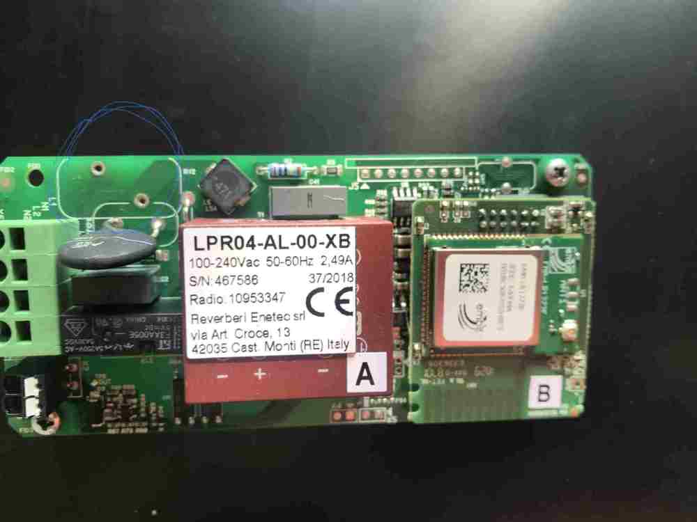

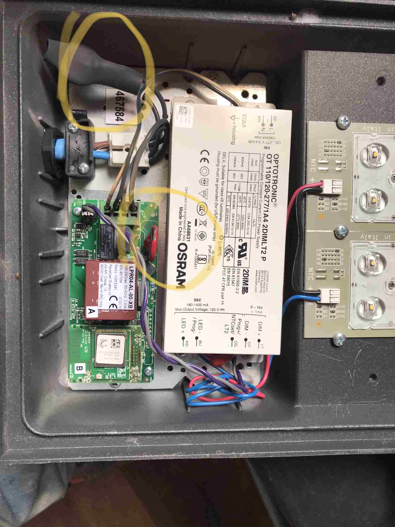

baggio Inserito: 21 marzo Segnala Share Inserito: 21 marzo Salve,ho questo componente presumo sia un varistore sigla P2T320 scoppiato,è montato su farò a led 220v 78w è stato alimentato a380v ed scoppiato.Chiedo se posso montare un qualsiasi varistore esempio 07D471K oppure devo acquistare quello che è scoppiato posto una foto del componente e la scheda dove è situato grazie Link al commento Condividi su altri siti More sharing options...
ALLUMY Inserita: 21 marzo Segnala Share Inserita: 21 marzo 2 ore fa, baggio ha scritto: è stato alimentato a 380v ed è scoppiato. ovviamente. 2 ore fa, baggio ha scritto: posso montare un qualsiasi varistore esempio 07D471K meglio un 07D391K. Link al commento Condividi su altri siti More sharing options...
piergius Inserita: 22 marzo Segnala Share Inserita: 22 marzo (modificato) Non consiglio l' S07K250 o l' Equivalente 07D391K ; da quando la Tensione è passata a 230V non hanno margine per le normali fluttuazioni ; ne ho dovuti sostituire a centinaia ! Se c' è spazio metto sempre un S20K275 equivalente a 20D431K , 8 volte più potente; o, in subordine S14K275 = 14D431K , ma non più piccoli, sotto Fusibile da 2A . Le prime 2 cifre rappresentano il Diametro . Spesso i Fabbricanti mettono quelli più piccoli per risparmiare qualche centesimo ! Se il Varistore scoppia, possono danneggiarsi altri Componenti . - Buona giornata ! Modificato: 22 marzo da piergius Impaginazione Link al commento Condividi su altri siti More sharing options...
baggio Inserita: 22 marzo Autore Segnala Share Inserita: 22 marzo Grazie per i vostri consigli posto in altra foto del faro a led che ho evidenziato ho 2 p2t 320e una in parallelo alla linea 220v che non scoppiato e L altro sul circuito che esploso.ho montato un variatore 20 275 per prova ma i led non accendono,anche senza varistore il circuito deve funzionare.sulla scheda il connettore in verde ci sono due linee a 220v se alimento il modulo bianco si accendono i led se alimento la scheda si chiude un relè ma non nessun corto mi viene un dubbio ma il componente guasto sigla sul circuito RV2 e un varistore?grazie attendo vostri suggerimenti Link al commento Condividi su altri siti More sharing options...
Ctec Inserita: 24 marzo Segnala Share Inserita: 24 marzo Cosa c'è in questa guaina? Sembrerebbe essere in serie al modulo LED. Link al commento Condividi su altri siti More sharing options...
baggio Inserita: 25 marzo Autore Segnala Share Inserita: 25 marzo Grazie per i vostri consigli posto in altra foto del faro a led che ho evidenziato ho 2 p2t 320e una in parallelo alla linea 220v che non scoppiato e L altro sul circuito che esploso.ho montato un variatore 20 275 per prova ma i led non accendono,anche senza varistore il circuito deve funzionare.sulla scheda il connettore in verde ci sono due linee a 220v se alimento il modulo bianco si accendono i led se alimento la scheda si chiude un relè ma non nessun corto mi viene un dubbio ma il componente guasto sigla sul circuito RV2 e un varistore?grazie attendo vostri suggerimenti Link al commento Condividi su altri siti More sharing options...
baggio Inserita: 25 marzo Autore Segnala Share Inserita: 25 marzo Salve in quella guaina c’è lo stesso componente in parallelo alla linea 220v che non scoppiato e lo stesso componente che è esploso sulla scheda Link al commento Condividi su altri siti More sharing options...
Ctec Inserita: 27 marzo Segnala Share Inserita: 27 marzo Prova a fare una foto dettagliata della scheda, sia sopra (non vedo dove sia RV2) che lato saldature, magari c'è qualche pista cotta. Se il relè chiude, la scheda è alimentata e riceve i comandi, quindi o sono i contatti del relè o qualcosa tra lui e l'uscita Link al commento Condividi su altri siti More sharing options...
piergius Inserita: 27 marzo Segnala Share Inserita: 27 marzo Il 25/3/2024 alle 18:34 , baggio ha scritto: ho 2 p2t 320e una in parallelo alla linea 220v non scoppiato e L altro sul circuito che è esploso Varistori da 320V~ nominali sui 230V ~ in questo caso sono praticamente inutili . Infatti le loro Tolleranze di fabbrica comprendono le Tensioni 360V~ ÷ 400V~ Dei due, quello più sensibile ha protetto l' altro,... quando ormai alcuni Componenti erano "fritti" . - Il 25/3/2024 alle 18:34 , baggio ha scritto: se alimento il modulo bianco si accendono i led se alimento la scheda si chiude un relè ma non nessun corto Quindi il Relais viene alimentato, ¿ però prolunga la Tensione di Rete verso il Modulo dei Led ? - Buona giornata ! Link al commento Condividi su altri siti More sharing options...
