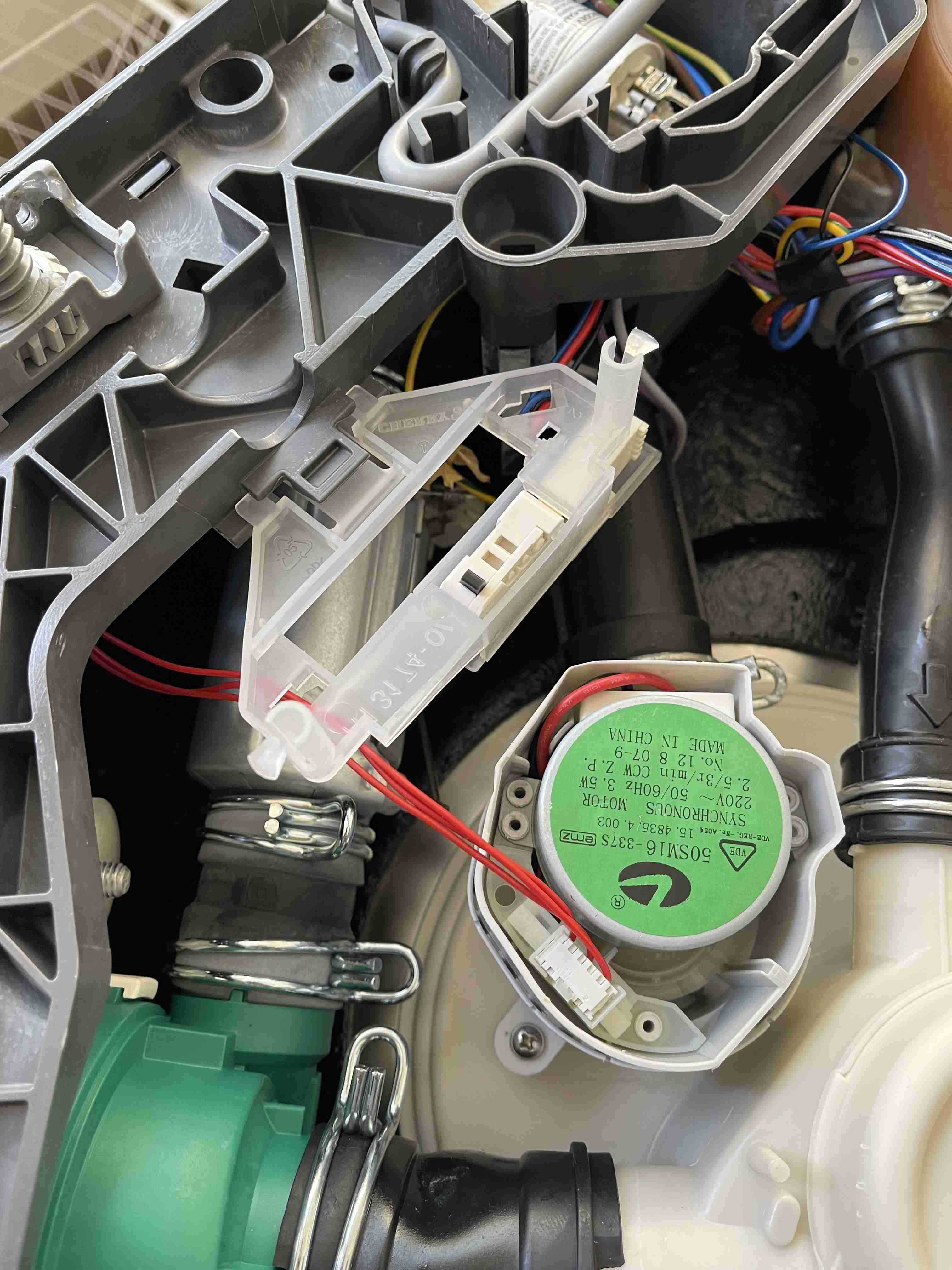

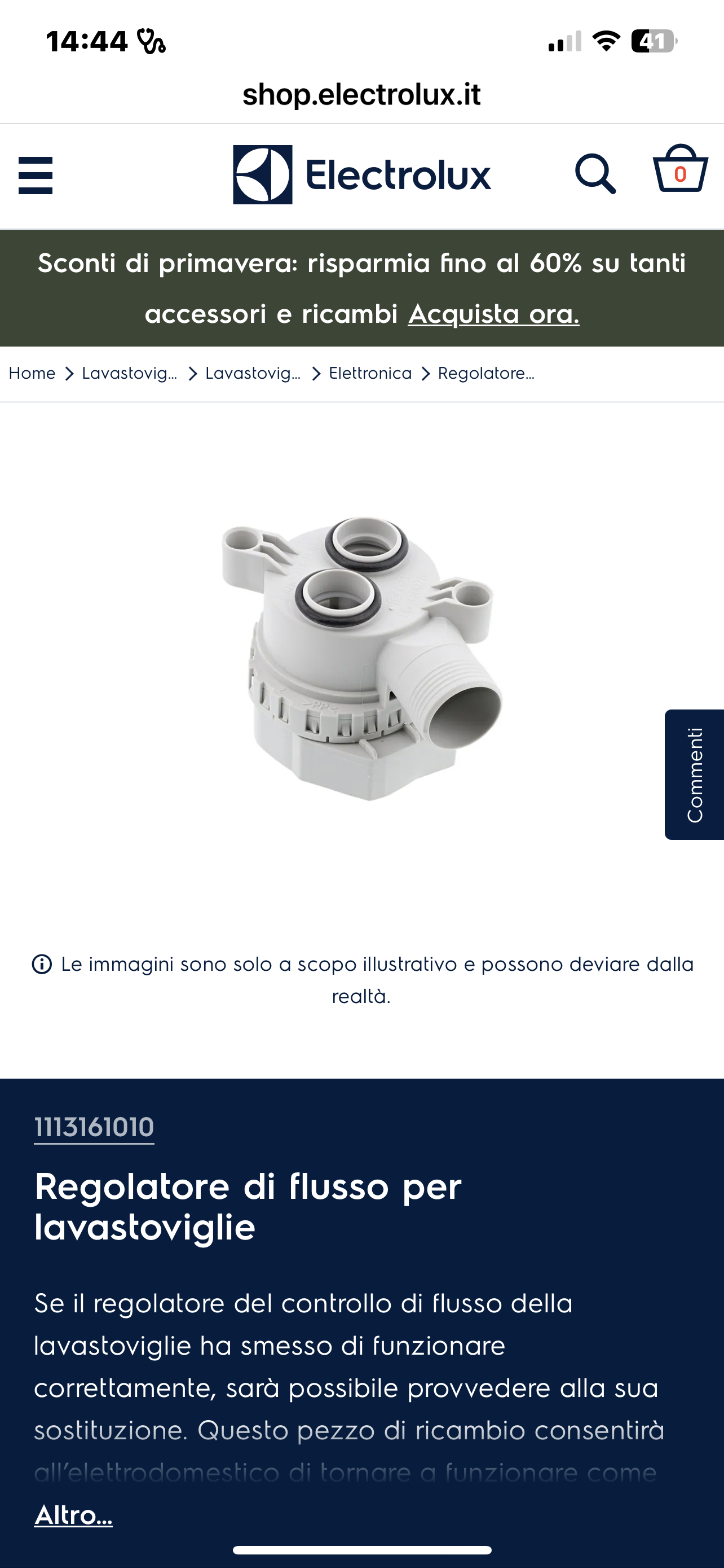

Biladon Inserito: 23 marzo Segnala Share Inserito: 23 marzo Lavastoviglie elettrolux TT1002 Buongiorno a tutti, ho una perdita di acqua dalla lavastoviglie ed entra in funzione l’antiallagamento. Premetto che non perde a cicli rapidi ma solo a cicli lunghi. Da una ispezione durante questi cicli lunghi ho notato una perdita anche piuttosto importante dal regolatore di flusso. Capovolta la lavastoviglie i manicotti mi sembrano tutti sani e quindi la domanda è: ma un regolatore di flusso può essere causa di perdita? Devo valutare la sostituzione o devo pensare ad altro? Grazie per l’aiuto che vorrete dedicarmi Link al commento Condividi su altri siti More sharing options...
Stefano Dalmo Inserita: 23 marzo Segnala Share Inserita: 23 marzo Scusa , ma non ho capito quale regolatore sia . Link al commento Condividi su altri siti More sharing options...
Ciccio 27 Inserita: 23 marzo Segnala Share Inserita: 23 marzo Se perde la chiocciola del distributore per il lavaggio alterato tra i due cesti, è chiaro che va cambiata, visto che niente là sotto deve perdere. Link al commento Condividi su altri siti More sharing options...
Biladon Inserita: 24 marzo Autore Segnala Share Inserita: 24 marzo Link al commento Condividi su altri siti More sharing options...
Biladon Inserita: 24 marzo Autore Segnala Share Inserita: 24 marzo Link al commento Condividi su altri siti More sharing options...
Ciccio 27 Inserita: 24 marzo Segnala Share Inserita: 24 marzo (modificato) Intendo questo. Modificato: 24 marzo da Ciccio 27 Link al commento Condividi su altri siti More sharing options...
Stefano Dalmo Inserita: 24 marzo Segnala Share Inserita: 24 marzo Devi renderti conto se perde dalla parte esterna , per cui la zona di attacco al pozzetto , magari la guarnizione di tenuta , o dal suo interno , e magari sezionandolo vedere se ci fosse la possibilità di ripararlo Link al commento Condividi su altri siti More sharing options...
