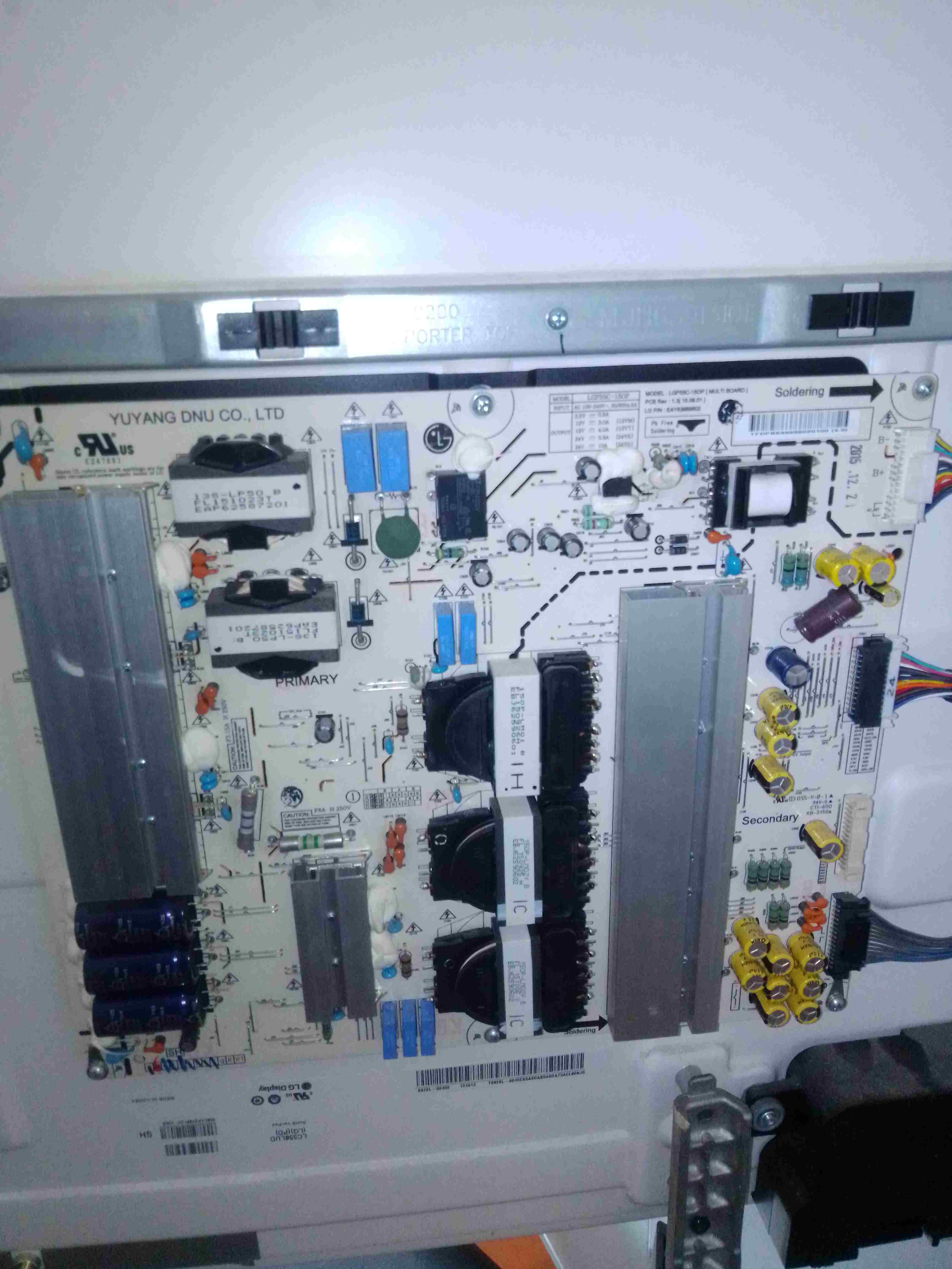

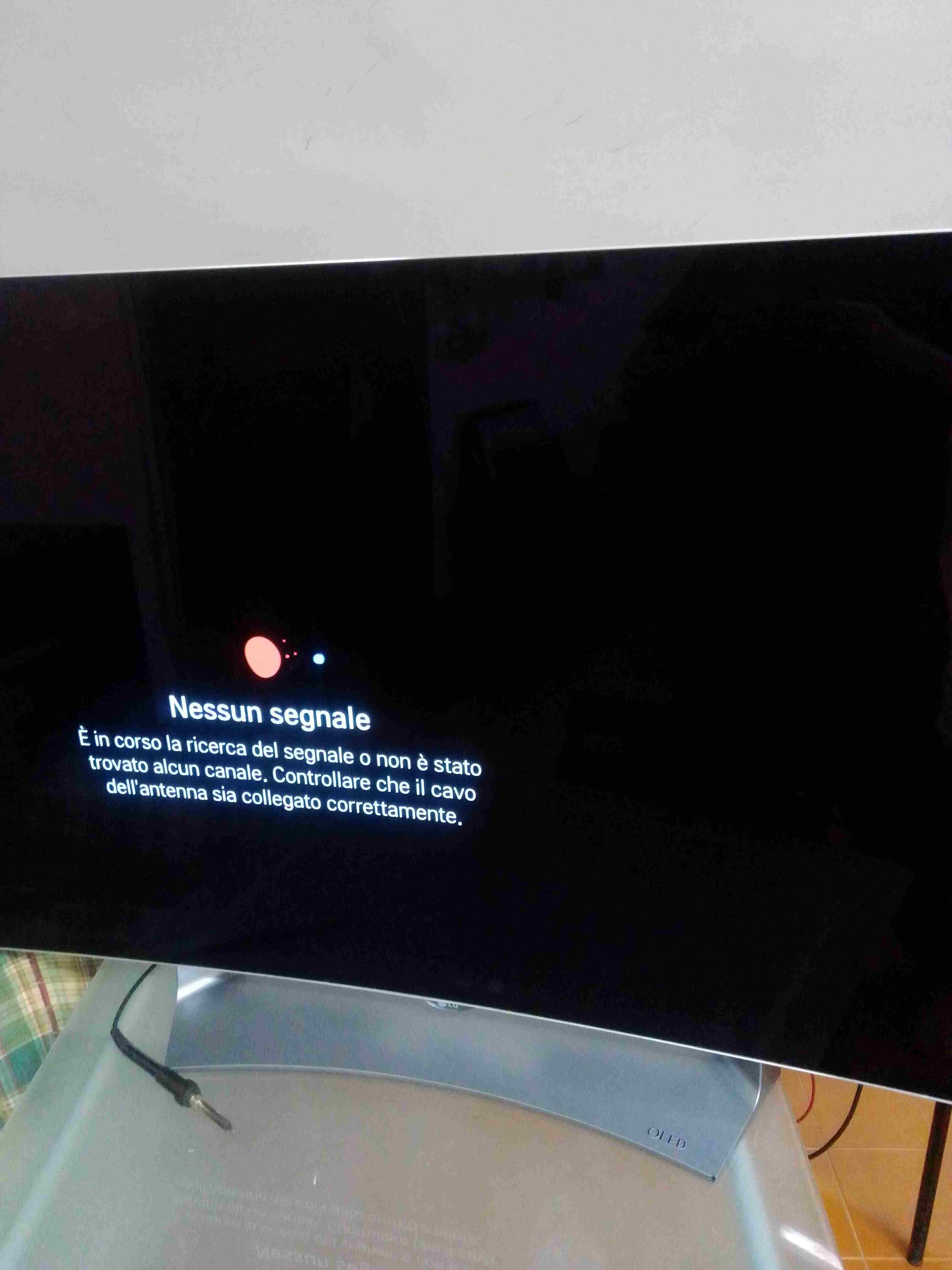

Cosimo Intiglietta Inserito: 27 marzo 2024 Segnala Inserito: 27 marzo 2024 Buona sera. Televisore come da oggetto, per i primi 3-4 tentativi di accensione mostra le righe come visibile dal video, e ritorna in standby. Poi si accende e funziona correttamente fino a un momento in cui si sente solo l'audio e il video scompare. Riaccendendolo dopo vari tentativi riprende a funzionare. Per quello che ho potuto verificare le tensioni mentre e' acceso regolarmente sono corrette. Non mi è capitato ancora di poter verificare quando scompare il video. Qualcuno avrebbe qualche suggerimento? Ho anche un video del difetto che posso inoltrare a chi potesse aiutarmi
3kek1 Inserita: 27 marzo 2024 Segnala Inserita: 27 marzo 2024 Non mi va di scaricare video, se lo metti in streaming meglio, ma gia ti dico che molto probabilmente è il pannello e solo sei bravo e molto fortunato lo risolvi, almeno in parte..
Cosimo Intiglietta Inserita: 28 marzo 2024 Autore Segnala Inserita: 28 marzo 2024 https://www.facebook.com/share/v/VwV5d6oVC5edsovy/ Ecco il video. Potrebbe essere il pannello anche se poi per ore e ore si vede bene?
3kek1 Inserita: 28 marzo 2024 Segnala Inserita: 28 marzo 2024 (modificato) I sintomi non mi sembrano del tutto decifrabili, sembra una questione di blocco - sblocco a tentativi della funzionalità elettrica che gioca sul filo della protezione, se sei fortunato è un condensatore, se non lo sei è un gate driver, ma sempre sul pannello, cio che andrebbe fatto è una serie piu o meno noiosa di tentativi fino a che il difetto si stabilizza a pieno, al che potrai fare i soliti tentativi, esame selle strisce pcb pannello, o mascheramento pin.. Modificato: 28 marzo 2024 da 3kek1
Cosimo Intiglietta Inserita: 28 marzo 2024 Autore Segnala Inserita: 28 marzo 2024 Ma tu intendi un condensatore sull alimentazione?
3kek1 Inserita: 29 marzo 2024 Segnala Inserita: 29 marzo 2024 sto parlando di pcb del pannello o al massimo tcon.. quella sopra è un pronostico non una diagnosi, se ti senti di cambiare tcon fallo, ma prendine una da tv funzionante
Cosimo Intiglietta Inserita: 29 marzo 2024 Autore Segnala Inserita: 29 marzo 2024 Si sì capisco bene. Non saprei da dove prenderla
3kek1 Inserita: 29 marzo 2024 Segnala Inserita: 29 marzo 2024 ci vuole mica tanto a cercarla, prendi la sigla e vai su ebay e altri siti
Cosimo Intiglietta Inserita: 31 marzo 2024 Autore Segnala Inserita: 31 marzo 2024 Ok. Il fatto è che se il difetto non si verifica non posso fare ulteriori prove. Adora funziona ancora bene
3kek1 Inserita: 31 marzo 2024 Segnala Inserita: 31 marzo 2024 si che puoi farle, se è quello che temo, forse scaldando nettamente i lati verticali dello schermo prima di accendere dopo una lunga pausa e il tv va in protezione o non mostra l'immagine allora è guasto il pannello.. stessa prova si puo fare sulla tcon..
Cosimo Intiglietta Inserita: 31 marzo 2024 Autore Segnala Inserita: 31 marzo 2024 La TCon ho già provato a scaldarla come anche la scheda di alimentazione ma senza successo. I lati verticali no non ci avevo provato. Non mi spiego come possa funzionare ore e ore ininterrottamente dopo quelle sole 2-3 volte che fallisce l' accensione.
3kek1 Inserita: 31 marzo 2024 Segnala Inserita: 31 marzo 2024 (modificato) oltre ai lati verticali ha senso pure scaldare il lato inferiore, separatamente, se c'è una dispersione come penso, bisognerebbe aspettare che il difetto degeneri forse per capirci di piu, potrebbe trattarsi di un condensatore miniatura, se sei fortunato, ma scovarlo adesso è molto difficile, comunque è un tv abbastanza di pregio, se ci sono centri assistenza lg lo porti e ti togli il dubbio, oled non ne hanno ancora fatti molti, avranno delle schede ricambio per la diagnostica.. PS: stavo dimenticando che puoi fare il test dello schermo, mettendo da parte la main board, si sa che può centrare poco ma intanto è un passo avanti, la scheda di alimentazione è troppo giovane e non è micro elettronica, toglila decisamente dalle probabilità, credo meno del 3%.. ti spiegherò come farlo.. PPS: per quanto riguarda i primi falsi avvii non li decifro per ora, ma per lo spegnimento dopo ore si configura facilmente il classico problema saldature dei bga della tcon, per il resto forse ci vuole un ingegnere, io sono solo er pizzettaro de via della scrofa.. Modificato: 31 marzo 2024 da 3kek1
