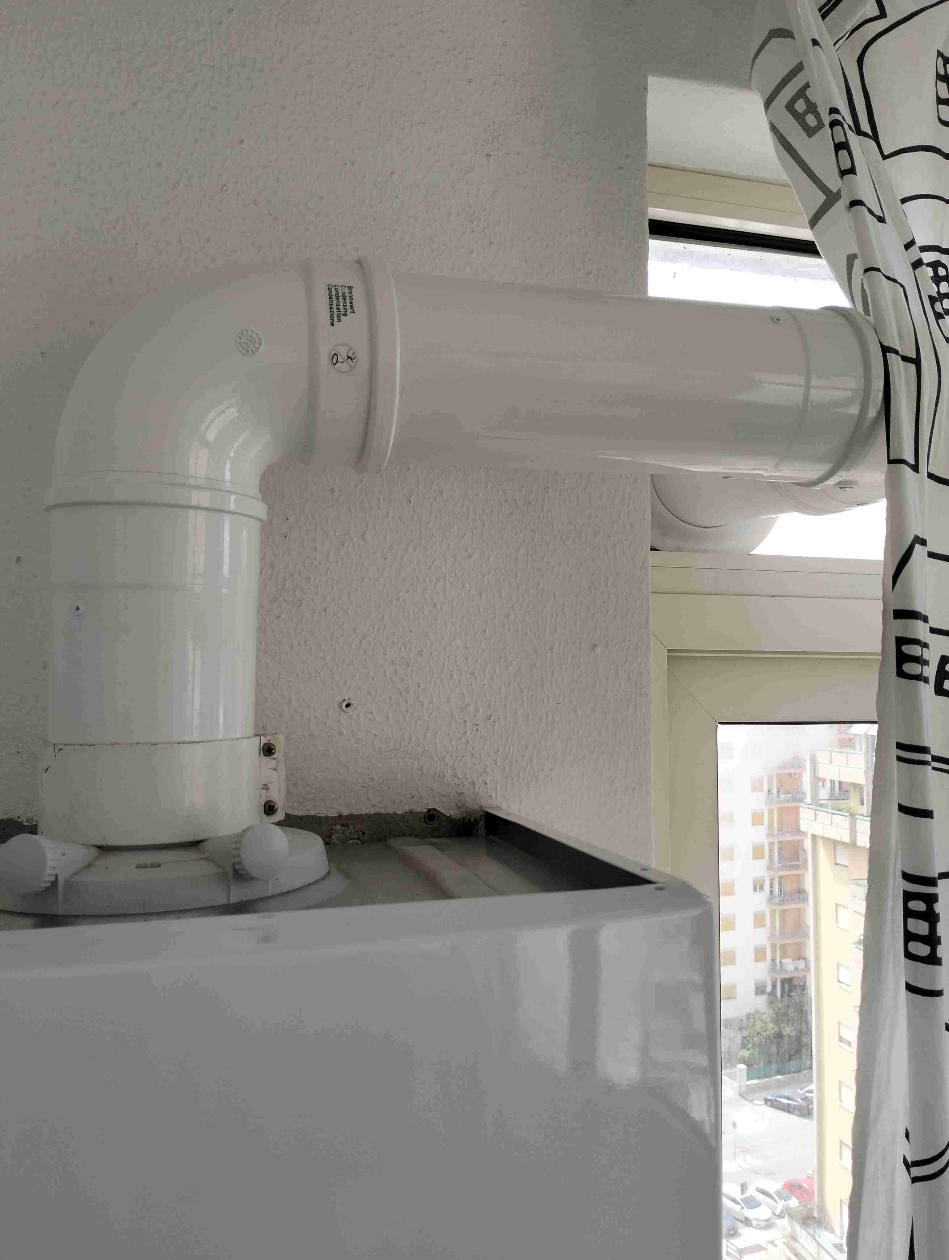

nuova caldaia a condensazione, canna verticale contro il vento
Buongiorno, vi chiedo un suggerimento.
ad inizio anno ho montato una nuova caldaia a condensazione ( ferroli diva condens 24), il tecnico ha montato una curca a 90gradi e un tubo di circa un metro.
già a febbraio la caldaia andava in blocco mentre c era vento, e continua cosi per tutto marzo.
è intervenuta l'assistenza e mi ha detto di montare la canna in verticale contro il vento.
ma è un metodo consentito? funziona? basta togliere la curva a 90 gradi?
mi è sembrata una cosa strana. grazie delle risposte
Stefano Dalmo
Puoi fare una foto e ci fai vedere ?
 Non hai la possibilità di girarla in un’altra posizione?
Oppure monti un terminale così.. con una retina per non trovarti un passerotto in caldaia...
Ciao E intanto grazie a tutti delle risposte.
A51 è l'errore che spunta sul display
Per quanto riguarda la fotografia della caldaia non la posso fare perché si trova in campagna, ma è precisa identica a questa nella foto che Vi allego anche se siamo in un balcone aperto e c'è solo una curva a 90 gradi
Stefano Dalmo
Si , ma sarebbe utile vedere quella interessata , per poter valutare quale modifica apportare allo stato attuale , altrimenti attieniti a quello che ti ha detto il tecnico intervenuto sul posto .
