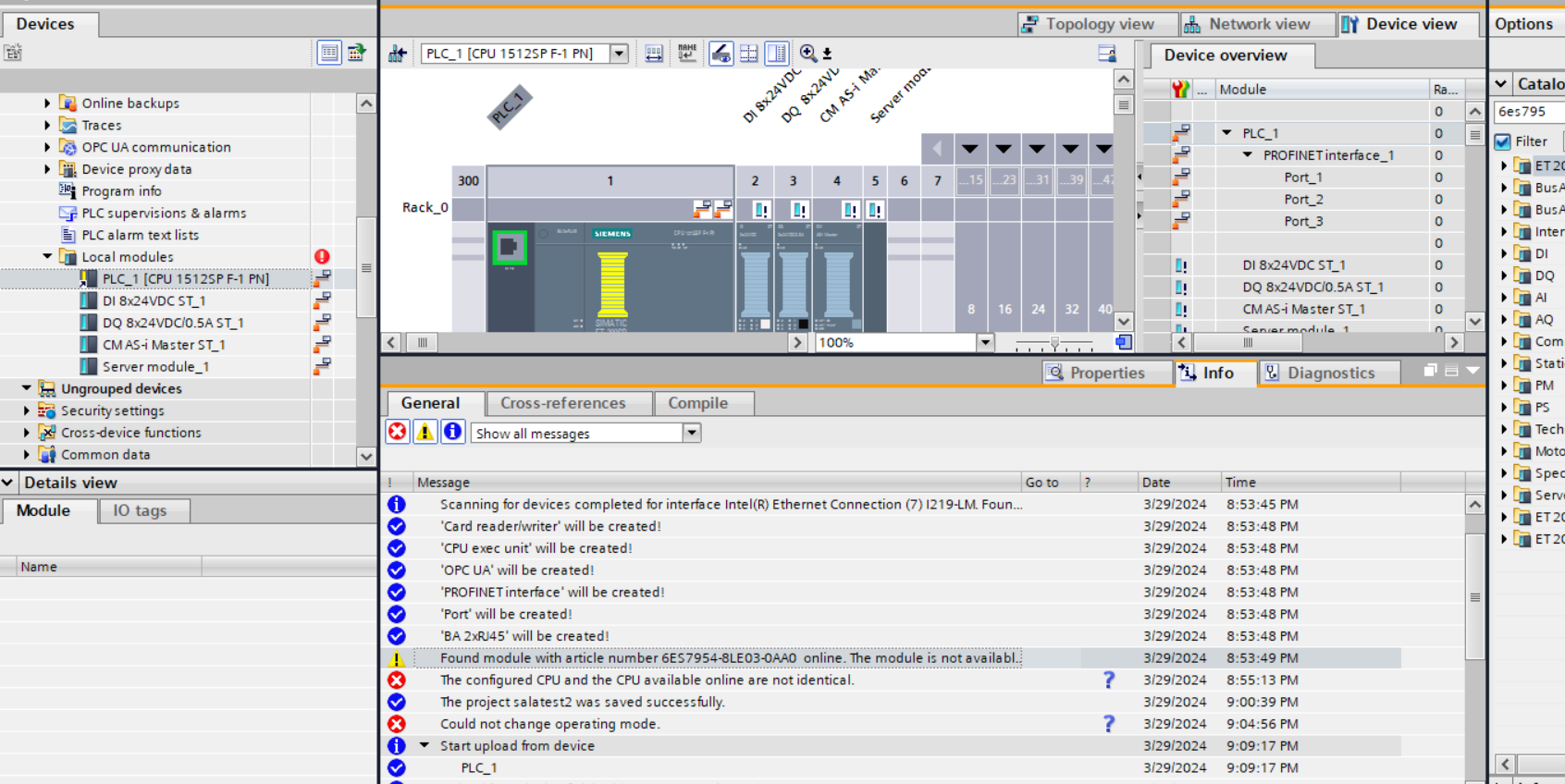

problema andando online con scheda di memoria 6ES7954-8LE03-0AA0
albertagort
albertagort
sto provando ad andare online con una cpu CPU 1512SP F-1 PN ,6ES7 512-1SK01-0AB0 , firmware V2.8  (sulla cpu cè scritto 2.8.3
La configurazione hardware viene rilevata correttamente ma per andare online appare l'errore:
Found module with article number 6ES7954-8LE03-0AA0  online. The module is not available in the hardware catalog
Questo codice corrisponde alla memory card inserita. Sto usando tia V17.
Screenshot 2024-03-29 212036.png
Link al commento
Condividi su altri siti
dina_supertramp
Ciao, aggiorna il catalogo hardware del TIA installando gli HSP che trovi qui (scarica il download completo, quello più grande, non quello contente solo gli aggiornamenti)
(ovviamente devi scaricare quello per la versione di TIA che stai usando).
Support Package per il catalogo hardware nel TIA Portal (HSP) - ID: 72341852 - Industry Support Siemens
Qui è spiegato come installare gli HSP
How do you update the hardware catalog in TIA Portal? - ID: 54163658 - Industry Support Siemens
Per la CPU
Una volta aggiornato il catalogo hardware del tuo TIA, fai una verifica dei nodi accessibili online, troverai la CPU, vedi che versione esatta di firmware c'è installato e nella tua configurazione hardware dichiara la stessa versione. L'unico modo per avere certezza di cosa c'è installato nella CPU è cercare il nodo online e leggere modello e firmware
Per i modulo IO
Dichiara nella configurazione hardware lo stesso identico codice che trovi riportato sul modulo (6ES7.....)
Link al commento
Condividi su altri siti
albertagort
grazie  dina, provo così. Se non funziona nemmeno così proverò a scaricarlo  l ultima versione di prova del tia. Attualmente sto usando la 17
Link al commento
Condividi su altri siti
dina_supertramp
Il TIA17 è già abbastanza recente, aggiorna il catalogo hardware, dichiara nel progetto i componenti per come sono nella realtà (modello e firmware) e vedrai che non ti servirà aggiornare il TIA.
Guarda che scaricando il download completo ti troverai una marea di dispostivi da installare nel catalogo hardware, mettiti li con pazienza (ci vorranno 5 minuti) te li selezioni tutti uno per uno e dopodiché procedi con l'installazione simultanea di tutti. Quando li installerai ti verrà detto di chiudere il TIA, dovrai chiudere tutto il TIA tranne la finestrella di installazione degli HSP.
Link al commento
Condividi su altri siti
dina_supertramp
Il catalogo hardware viene e verrà sempre aggiornato per tutte le versioni del TIA a partire dalla V11.
Avere l'ultimo TIA non è mandatorio per configurare i device più recenti.
A meno di modifiche sostanziali nel firmware o nell'hardware dei dispositivi bene o male si riesce a coprire quasi tutti i device con quasi tutte le versioni.
Per dettagli maggiori cerca i manuali/changelog dei dispositivi e li ti verrà detto a partire da quale versione di TIA sono utilizzabili.
Ad esempio se prendi l datasheet della CPU vedrai subito in alto tra le prime informazioni quale versione di TIA serve per l'engineering, e nel tuo caso la 17 va più che bene.
6ES75121SK010AB0_datasheet_it.pdf
Estratto dal datasheet della tua CPU
Engineering con ● STEP 7 TIA Portal progettabile/integrato a partire dalla versione V17 (FW V2.9) / da V13 SP1 Update 4 (FW V1.8)
Significa che fino al FW 2.8.x puoi usare il TIA come minimo 13SP1 update 4
Per il firmware 2.9 ti serve come minimo il TIA17
Leggete i manuali, leggete i datasheet, leggete i changelog, leggete le release note.
Metà dei dubbi dei problemi li risolvete in partenza.
E' parte integrante del nostro mestiere 😁
Link al commento
Condividi su altri siti
Finché si viene qui e gli altri ti trovano la soluzione quelli che leggeranno i manuali saranno sempre meno. Una volta poteva essere comprensibile perché magari i manuali non li avevi, oggi online trovi tutto ed in più i sistemi di sviluppo nella maggior parte dei casi ti dicono pure cosa fare per risolvere il problema.... Per me  più della metà delle volte è una questione di pigrizia....
Modificato: da drn5
Link al commento
Condividi su altri siti
albertagort
sono perfettamente d'accordo sul fatto di leggere i manuali,  ma per quanto riguarda il mio problema,  ovvero la scheda di memoria,  non ho trovato niente che possa assomigliare ad un manuale. comunque provo qd aggiornare il catalogo hardware,  sperando che questa scheda ne faccia parte
1 ora fa, drn5 ha scritto:
Finché si viene qui e gli altri ti trovano la soluzione quelli che leggeranno i manuali saranno sempre meno. Una volta poteva essere comprensibile perché magari i manuali non li avevi, oggi online trovi tutto ed in più i sistemi di sviluppo nella maggior parte dei casi ti dicono pure cosa fare per risolvere il problema.... Per me  più della metà delle volte è una questione di pigrizia....
ti dirò che dopo 2 ore di letture e ricerca su internet (compreso il discorso dell aggiornato hardware nel quale però non avevo trovato la scheda di cui faccio menzione,  e spero solo di aver guardato male,) ho deciso di chiedere aiuto
Link al commento
Condividi su altri siti
