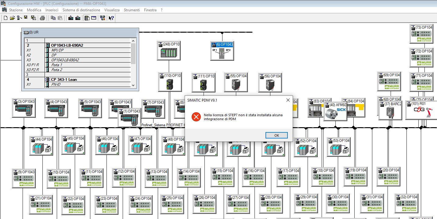

SIMATIC PDM - Nella licenza di Step7 non è stata installata alcuna integrazione di PDM
Buongiorno,
ho bisogno di modificare un progetto S7 ma non avendo il pacchetto PDM mi risultava impossibile accederci senza limitazioni.
Ho scaricato ed installato il pacchetto PDM 9.1 levando tutte le restrizioni al progetto.
A questo punto modificando la configurazione  HW, dal momento che vado ad aggiungere un prodotto di ultima generazione viene fuori questo messaggio di anomalia: "Nella licenza di STEP7 non è stata installata alcuna integrazione di PDM"
Questo accade su qualsiasi progetto io voglia modificare la configurazione HW aggiungendo un prodotto recente. Dal momento che ne aggiungo uno "datato" il problema non si manifesta.
Premetto che non conosco minimamente il Simatic PDM, mi chiedevo se qualcuno di voi ha una soluzione per risolvere questo fastidioso problema.
Grazie in anticipo,
Buona giornata
