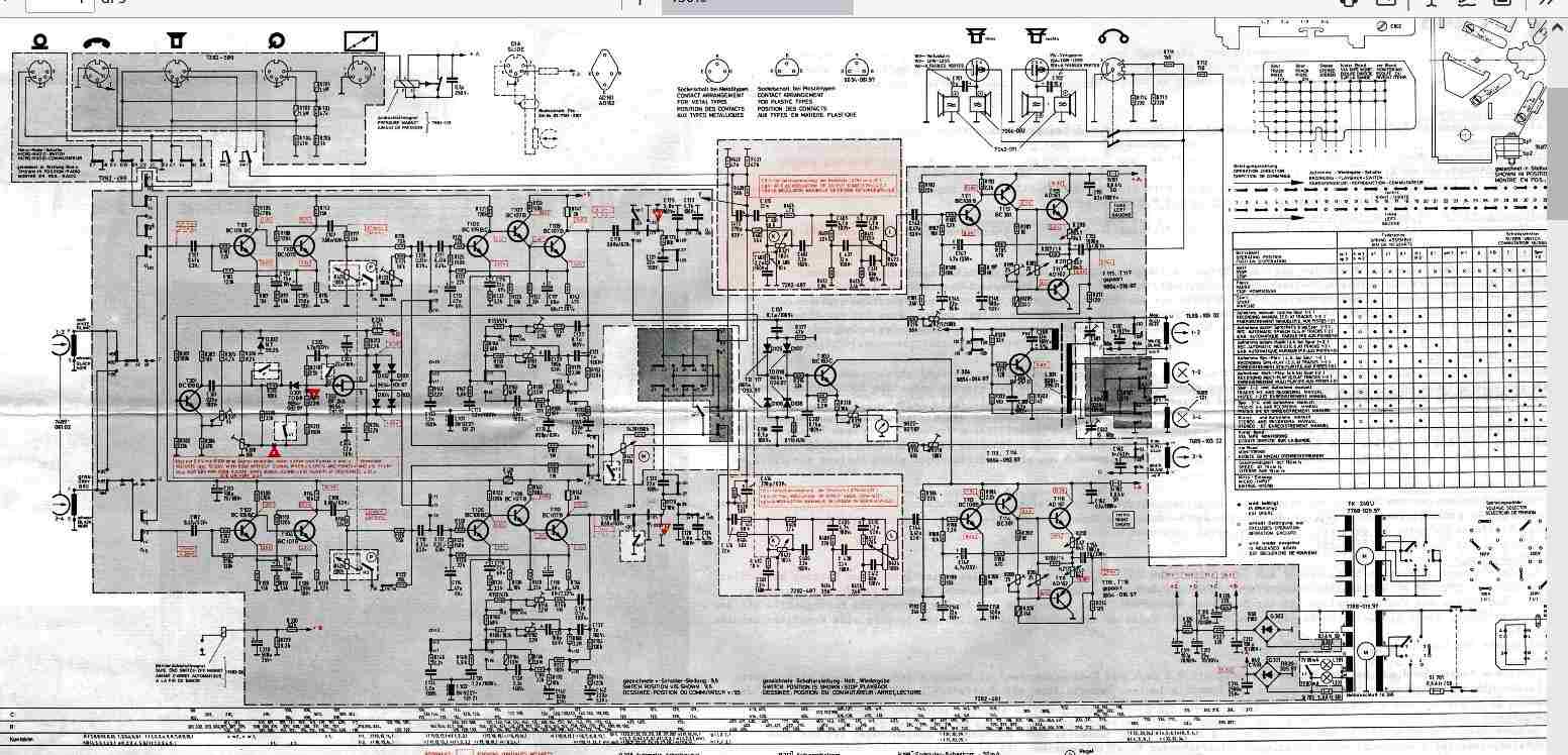

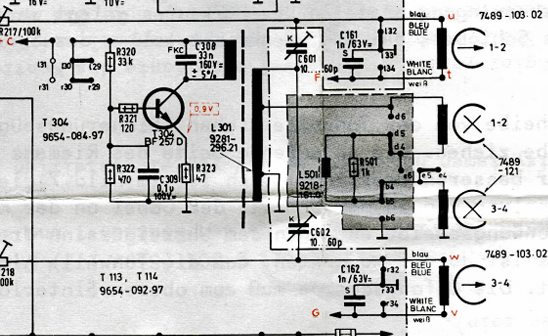

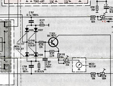

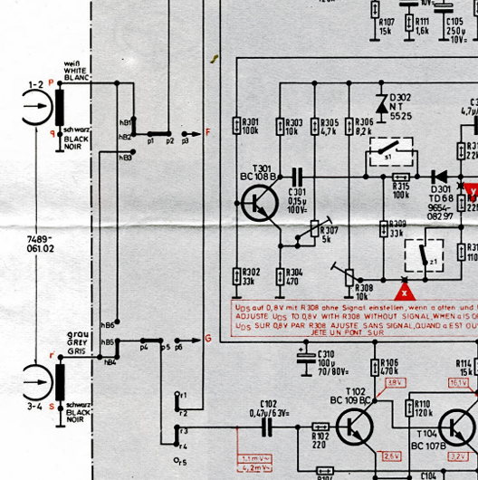

beonardo Inserito: 14 aprile Segnala Share Inserito: 14 aprile Chiedo gentilmente spegazioni sulla funzione dei componenti T301 e T303 inerenti il circuito di questo registratore. Inoltre mi venisse indicata la sezione Bias. Grazie Link al commento Condividi su altri siti More sharing options...
Ctec Inserita: 14 aprile Segnala Share Inserita: 14 aprile Non si legge niente. Metti un riferimento a dove poter scaricare lo schema, o marca e modello Link al commento Condividi su altri siti More sharing options...
Riccardo Ottaviucci Inserita: 14 aprile Segnala Share Inserita: 14 aprile (modificato) dovrebbe essere il Grundig TK248 della discussione già aperta.Questo lo schema http://www.lucavisentini.com/TK248_schemi.pdf Valuterò se unirle. T301 dovrebbe essere un circuito che regola la soglia di intervento dell'automatismo in registrazione. T303 è sicuramente il driver del Vu-meter il circuito di bias e cancellazione dovrebbe far capo a T304 Modificato: 14 aprile da Riccardo Ottaviucci Link al commento Condividi su altri siti More sharing options...
beonardo Inserita: 15 aprile Autore Segnala Share Inserita: 15 aprile Grazie Riccardo. siccome di la non concludevo, sto cercando di capirci un poco di più cercando di capire le varie funzioni del circuito, ho Compreso bene dallingresso di t101 e T102 fino ai T110 e T111 Riguardo il Bias, a seguito della tua indicazione ora riesco a notare che il il T304 è preceduto da un trasformatore e da li mi sovviene quello del Bias del Teak che però era preceduto da altri due Transistor che producevano l'oscillazione. "Qui io non riesco a individuarli" siccome so che ci sono altri modi per produrre le oscillazioni , perdonami ma la domanda dove potrebbero essere ? Grazie CTEC Grazie anche a tè, come vedi Ottaviucci ha postato l'indirizzo. Link al commento Condividi su altri siti More sharing options...
Riccardo Ottaviucci Inserita: 15 aprile Segnala Share Inserita: 15 aprile l'oscillatore è proprio T304 Link al commento Condividi su altri siti More sharing options...
beonardo Inserita: 16 aprile Autore Segnala Share Inserita: 16 aprile 3 ore fa, Riccardo Ottaviucci ha scritto: 'oscillatore è proprio T304 Grazie Riccardo ci studierò ancora inserndo segnali col frequenzimetro e rilevando la forma d'onda col giocattolino . A titolo informativo e di curiosità. Il giocattolino è arrivato completo di alimentatore, ma nelle descrizioni sssssssssssssssul depliant a mè è parso di capire che avesse all'interno una batteria. Siccome senza batteria non funzionava, mio figlio a scritto al rivenditore chenon c'era la batteria. Risultato ne hanno mandato un secondo senza pretendere la restituzione. Ma anche quello non va senza alimentatore. Devo aver capito io roma per toma. Ciao Grazie di tutto. Link al commento Condividi su altri siti More sharing options...
