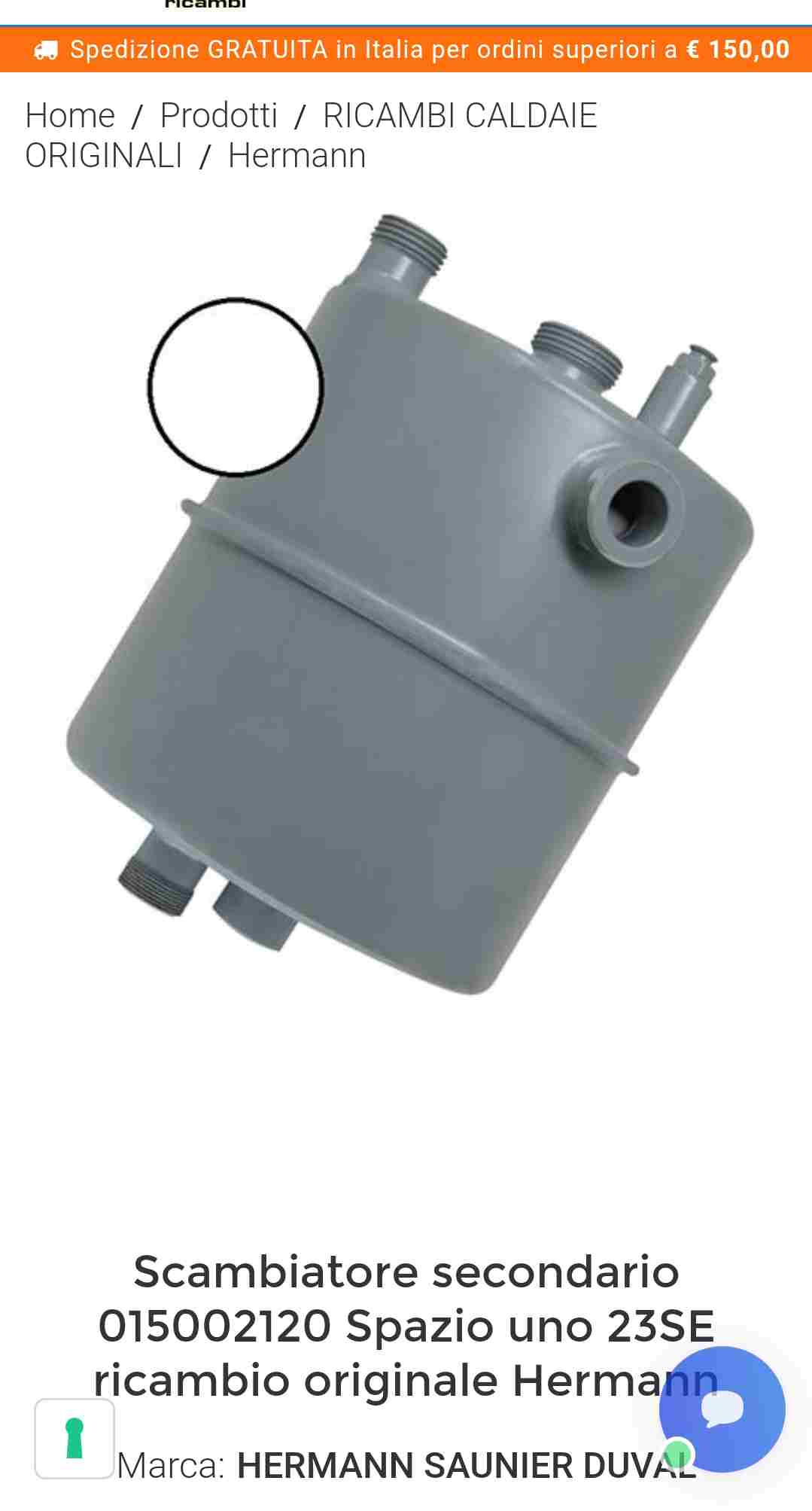

R22 Inserito: 16 aprile 2024 Segnala Inserito: 16 aprile 2024 Ciao a tutti caldaia hermann spazio 24 , temperatura sanitario poco confortevole sbalzi temperatura fino a 55 gradi, durante la doccia e tutta una regolazione continua del miscelatore, cosa poco gradevole, la temperatura pendola in continuazione. Impostazioni sanitario 40 gradi, impostazione acqua scambiatore 45 gradi. Ho sostituito le due sonde temperatura sanitario, e scambiatore , pero nulla e cambiato, non ho avuto migliorie. Quale altro componente potrebbe darmi problemi ? Grazie tante a tutti in anticipo
Stefano Dalmo Inserita: 16 aprile 2024 Segnala Inserita: 16 aprile 2024 Ma lo fa solo in doccia ? e nel caso , hai un mix termostatico?
R22 Inserita: 18 aprile 2024 Autore Segnala Inserita: 18 aprile 2024 Salve probabilmente il pendolo temperatura e pure nei termosifoni, Però in doccia il problema si nota di più. Saluti Ho un miscelatore normalissimo manuale , e non termostatico . Si regola l acqua solo manualmente. Saluti
Stefano Dalmo Inserita: 18 aprile 2024 Segnala Inserita: 18 aprile 2024 Magari scambiatore incrostato ?
R22 Inserita: 21 aprile 2024 Autore Segnala Inserita: 21 aprile 2024 Ciao certo l ho pensato pure io che può essere incrostato lo scambiatore, Però non comprendo il perché la temperatura pendola così tanto. 30 gradi mi sembrano tanti , di sbalzo. Poi se il scambiatore non scambia ipotesi, .......perché l acqua arriva quasi a 60 gradi ? Se incrostato dovrebbe darmi problemi di temperatura bassa acqua Sanitario.
pablitomac Inserita: 24 aprile 2024 Segnala Inserita: 24 aprile 2024 Da quanto tempo non fai lavaggio caldaia per incrostazioni???
Stefano Dalmo Inserita: 24 aprile 2024 Segnala Inserita: 24 aprile 2024 Lo scambiatore secondario anche se intasato , mica non scambia più ! scambia. , ma lentamente , causando un innalzamento della temperatura sul circuito primario , a questo punto la caldaia si ferma , e quindi l’acqua calda inizia a diminuire di temperatura sul secondario , nel frattempo però , in primario, la temperatura stenta a diminuire visto che il calcio ne riduce la trasmissione di calore , e la caldaia non riparte , intanto la calda cala ancora di temperatura , poi per quando si riduce la temperatura sul primario e si riavvia e riporta la temperatura in secondario alla temperatura ottimale , ti arriva la fredda addosso . E così il ciclo si ripete , l’acqua ricomincia ad arrivare calda , poi la caldaia si spegne ecc. non so se ho reso l’idea . poi non ho la palla magica , ovviamente, una cosa è vedere cosa avviene sul posto e un’altra è per sentito dire .
R22 Inserita: 25 aprile 2024 Autore Segnala Inserita: 25 aprile 2024 Ciao allora se fosse uno scambiatore a piastre sarebbe già intasato, Vado a intuito , o cerco di capire......... Questo e uno scambiatore che al interno circola una serpentina di rame,ipotesi 8 mm, Questa e più difficile che si intasa di calcare però a causa di questo si riduce lo scambio termico, in questo balletto di temperatura da 25 gradi circa a quasi 60 gradi . Vado a intuito non ho visto lo scambiatore sezionato però posto una foto, e non e scambiatore a piastre.
R22 Inserita: 27 aprile 2024 Autore Segnala Inserita: 27 aprile 2024 Il 24/4/2024 alle 17:01 , pablitomac ha scritto: Da quanto tempo non fai lavaggio caldaia per incrostazioni??? Mai fatto il lavaggio 21 anni .
Stefano Dalmo Inserita: 27 aprile 2024 Segnala Inserita: 27 aprile 2024 Va decalcificato con la pompa apposita , non è necessario sostituire .
R22 Inserita: 27 aprile 2024 Autore Segnala Inserita: 27 aprile 2024 'Ciao a tutti ieri e venuto il tecnico caldaia e ho spiegato il problema della temperatura sanitario, Mi ha spiegato che vi e troppo gas , quindi la caldaia si spegne e riaccende in continuazione dando questi sbalzi temperatura, ha controllato lo scambiatore previo verifica temperature ingresso e uscita, e mi ha detto che lo scambiatore non è particolarmente sporco. Quindi abbiamo abbassato la portata gas, più abbiamo occluso 2 dei tredici ugelli gas, Questo per fare lavorare la fiamma più bassa, e lasciare il tempo allo scambiatore /sonde di regolare la temperatura sanitario. Poi abbiamo fatto varie prove lavorando sulla temperatura sanitario da pannello, E tutto funzionava bene , sia a bassa temperatura 45 gradi , sia a 55 gradi. Causa gas troppo alto la temperatura sanitaria continuava a scappare, e spegneva la caldaia, questa la causa del pendolo temperature sanitario. Poi mi ha detto che già conosceva questo problema , e che già altre volte ha fatto queste modifiche, in altre caldaie. Come detto sopra se lo scambiatore è sporco il problema e di bassa temperatura. Io la so così , caso risolto, ora la temperatura doccia e ottima una meraviglia. Buona serata .
R22 Inserita: 28 aprile 2024 Autore Segnala Inserita: 28 aprile 2024 18 ore fa, Stefano Dalmo ha scritto: Scusa , ma no comment ! Questo tipo di scambiatore , non e come i scambiatori a piastre , Che giustamente fanno un gran lavoro di scambio termico, Però molto soggetti a intasarsi di calcio e magnesio . In ogni caso ho riportato la mia casistica , che potrebbe essere pure diversa da altri casi . Il mio vicino a stessa caldaia e stesso problema, ora proverà anche lui a vedere se riesce risolvere, come nel mio caso. Buona domenica.
Stefano Dalmo Inserita: 28 aprile 2024 Segnala Inserita: 28 aprile 2024 (modificato) Questo è solo un palliativo maldestro per non fare una decalcificazione allo scambiatore e non altro . Non è una vera riparazione al problema . e con questo non dico altro . Sta bene a te , va bene così . il tecnico , decalcifica o cambia se è il caso lo scambiatore . Modificato: 28 aprile 2024 da Stefano Dalmo
R22 Inserita: 29 aprile 2024 Autore Segnala Inserita: 29 aprile 2024 22 ore fa, Stefano Dalmo ha scritto: Questo è solo un palliativo maldestro per non fare una decalcificazione allo scambiatore e non altro . Non è una vera riparazione al problema . e con questo non dico altro . Sta bene a te , va bene così . il tecnico , decalcifica o cambia se è il caso lo scambiatore . Ciao Sinceramente io avevo chiesto il costo sostituzione scambiatore, Questo per farmi 2 conti, la Caldaia ha 21 anni........ In questa Caldaia e un po' una Rogna , bisogna smontare quasi tutto per togliere lo scambiatore. Diciamo che non posso darti torto il tuo commento, e sicuramente azzeccato , sicuramente vi saranno incrostazioni. La Caldaia ha 21 anni e tutto da capire se è conveniente questa spesa. Buona giornata
