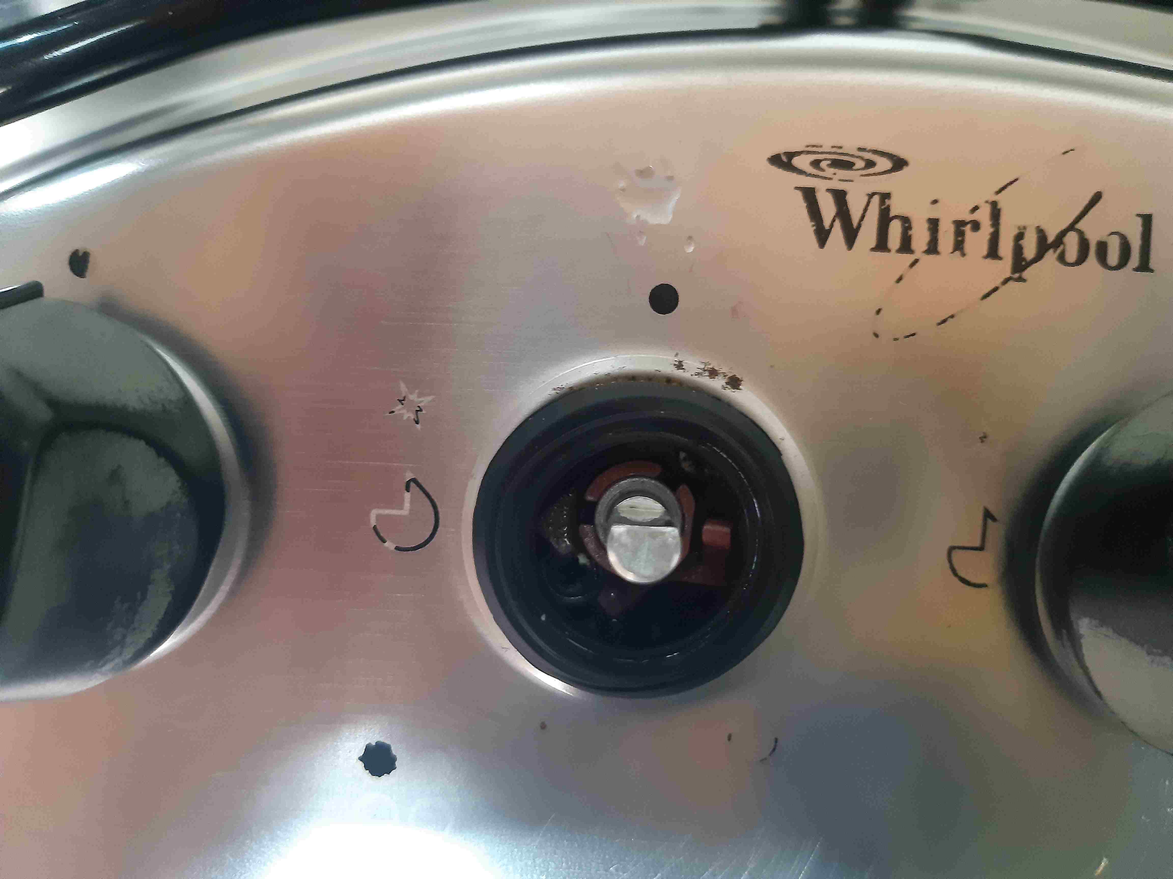

plozio Inserito: 17 aprile 2024 Segnala Inserito: 17 aprile 2024 Ho un piatto cucina della Whirlpool un pò datato e ho due fornelli che non rimangono accesi, se pruzzo un pò di DW 40 sulle parti in foto riporendono a funzionare per svariati giorni, cambiare i rubinetti non mi sembra il caso è più conveniente sostituire tutto il piano cucina ma la mia domanda esiste un prodotto specifico da spruzzare. Grazie
UABC80 Inserita: 17 aprile 2024 Segnala Inserita: 17 aprile 2024 Probabilmente il perno non riesce ad arrivare in fondo quando si preme la manopola, quindi il magnete non "aggancia" e il fuoco si spegne. Detto questo, i rubinetti andrebbero aperti, puliti dai residui e lubrificati e il WD40 non è adatto allo scopo
plozio Inserita: 17 aprile 2024 Autore Segnala Inserita: 17 aprile 2024 45 minuti fa, UABC80 ha scritto: Probabilmente il perno non riesce ad arrivare in fondo quando si preme la manopola, quindi il magnete non "aggancia" e il fuoco si spegne. Detto questo, i rubinetti andrebbero aperti, puliti dai residui e lubrificati e il WD40 non è adatto allo scopo Quindi si possono smontare, io credevo che non fosse possibile, quale lubrificante sarebbe idoneo. Saluti
UABC80 Inserita: 17 aprile 2024 Segnala Inserita: 17 aprile 2024 Ai miei tempi si usava un velo di grasso a base di grafite, che va spalmato sulla parte conica che si trova all'interno del rubinetto. Purtroppo per sistemarlo bisogna aprire il piano di cottura per accedere alle viti che tengono chiuso il rubinetto, sempre se il problema è solo di natura meccanica e non c'è altro (termocoppia/magnete difettoso)… Ma basandomi su quello che hai scritto penso di averci azzeccato
Stefano Dalmo Inserita: 17 aprile 2024 Segnala Inserita: 17 aprile 2024 Hai provato a premere il gambo del rubinetto e ad accendere senza la manopola , spingendo bene ? a volte capita che tocca prima la manopola sul piano che l’asse a fine corsa. .
plozio Inserita: 17 aprile 2024 Autore Segnala Inserita: 17 aprile 2024 1 ora fa, UABC80 ha scritto: Ai miei tempi si usava un velo di grasso a base di grafite, che va spalmato sulla parte conica che si trova all'interno del rubinetto. Purtroppo per sistemarlo bisogna aprire il piano di cottura per accedere alle viti che tengono chiuso il rubinetto, sempre se il problema è solo di natura meccanica e non c'è altro (termocoppia/magnete difettoso)… Ma basandomi su quello che hai scritto penso di averci azzeccato Grazie per il consiglio 1 ora fa, Stefano Dalmo ha scritto: Hai provato a premere il gambo del rubinetto e ad accendere senza la manopola , spingendo bene ? a volte capita che tocca prima la manopola sul piano che l’asse a fine corsa. . Si ho provato ma da profano credo che sia un problema di lubrificazione perchè dopo tanti anni il grasso che c'era in origine si sarà seccato, infatti come lo lubrifico riprendono a funzionare ma il DW40 normale ha un grado di lubrificazione limitato, prima di smontare tutto vorrei provare con il DW40 al silicone. Grazie
