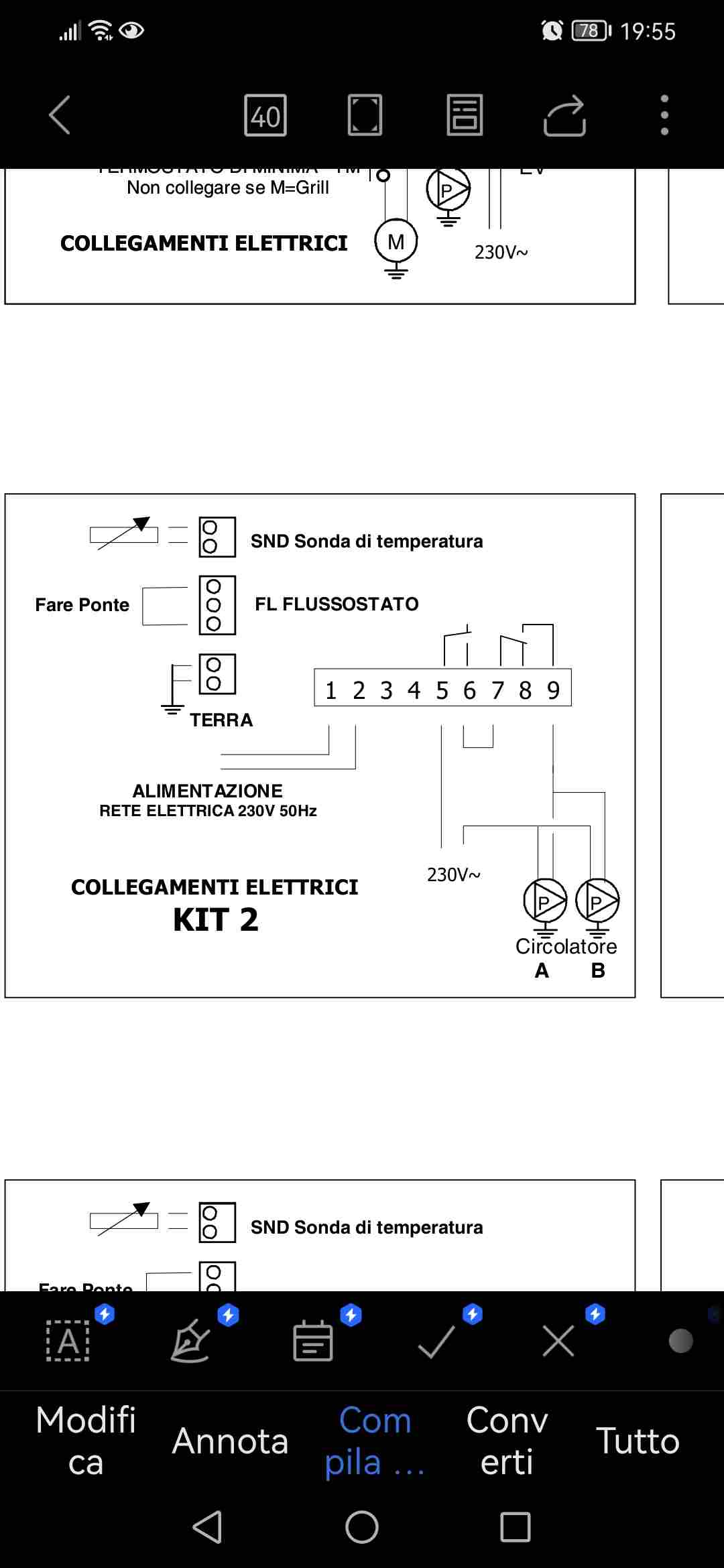

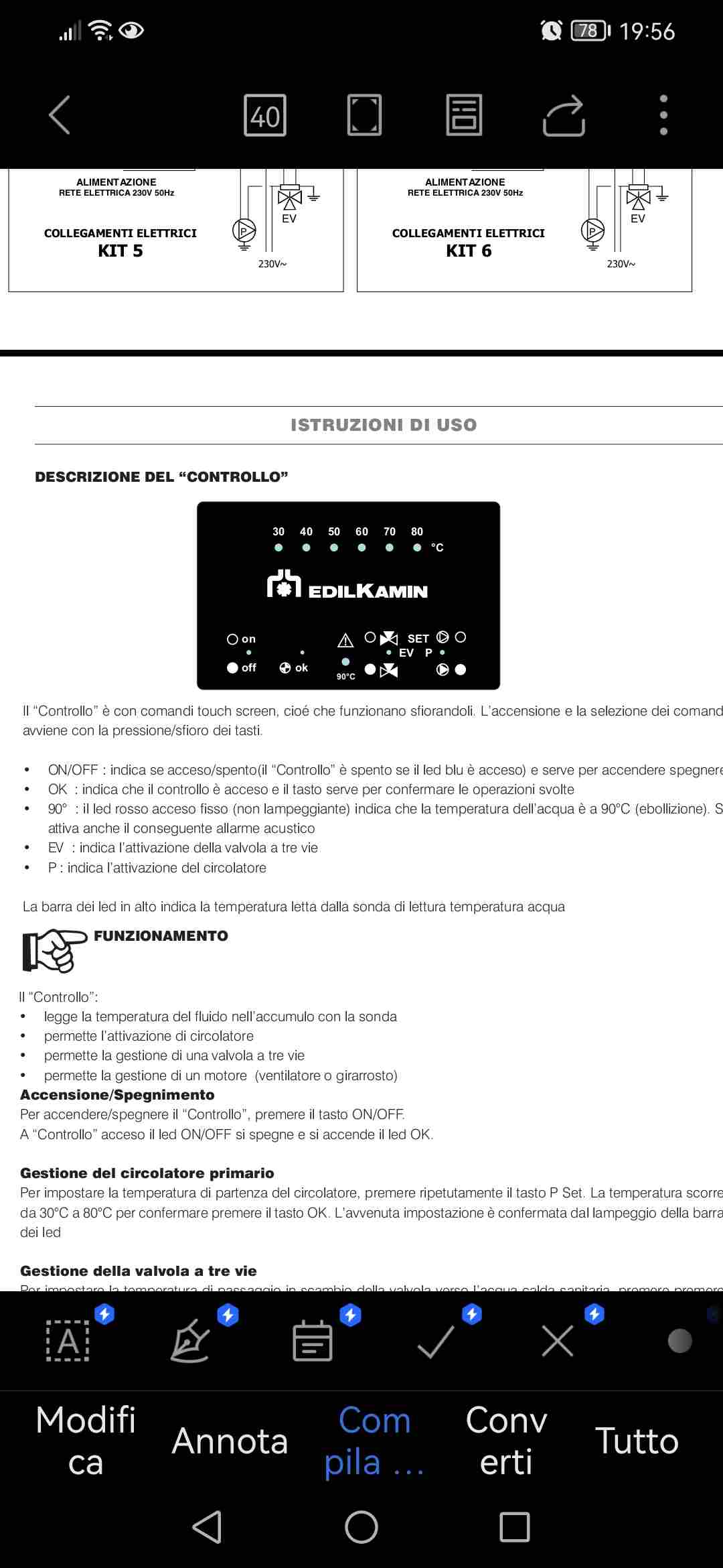

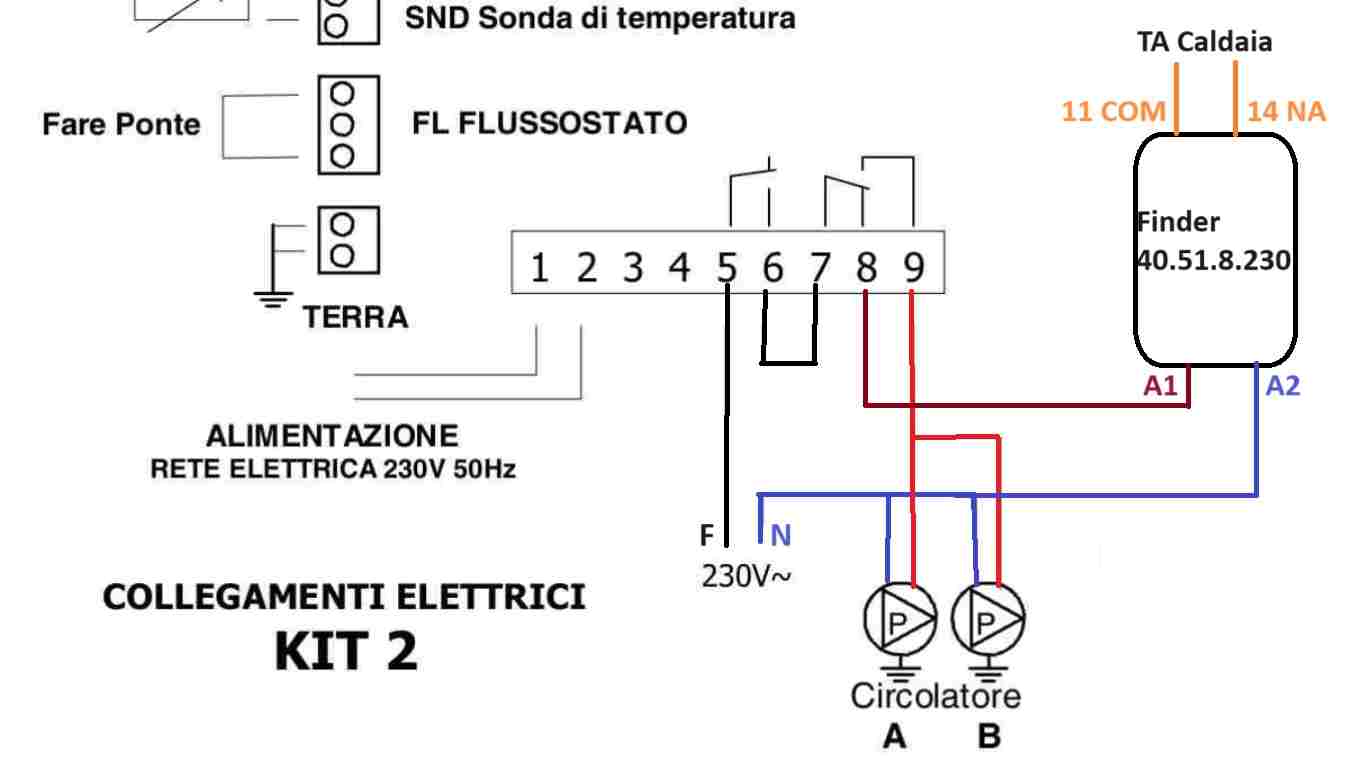

buongiorno ...ho installato questo dispositivo di comando per gestire un termocamino e ho usato lo schema presente un foto....funziona tutto perfettamente.
la mia domanda è questa quando uso le 2 pompe per scaldarmi come posso far esculdere la caldaia di funzionare??
Ciao mithe,
certo che il tuo discorso è leggermente contorto, senza nemmeno un "punto" o una "virgola" non ha molto senso, ma se ho capito bene tu vorresti spegnere il solo circuito di riscaldamento della caldaia quando sono accesso i due circolatori del termocamino, giusto?
Se fosse così, allora ti serve un relè ad uno o due scambi con la bobina a 230V, come ad esempio un Finder 40.51.8.230..000 (oppure 40.52.8.230.0000), con relativo zoccolo 95.05 o altri compatibili che trovi qui:
http://www.aisrl.eu/joomla/images/PDF/Rele/Finder/4031-4051-4052 Serie40.pdf
il tutto da collegare così:
(Clicca sopra l'immagine o aprila in un'altra finestra / scheda del monitor per ingrandirla)
Facci sapere il risultato
si roby hai azzeccato....scusa la scrittura ma usavo un tel con schermo tutto rotto,quindi a mala pena vedevo il testo che scrivevo.grazie comunque farò cosi
5 minuti fa, mithe ha scritto:
scusa la scrittura ma usavo un tel con schermo tutto rotto,quindi a mala pena vedevo il testo che scrivevo.
Ok, nessun problema, era solo per essere certo di aver capito le tue richieste.
Dacci buone nuove a modifiche eseguite allora, prego
