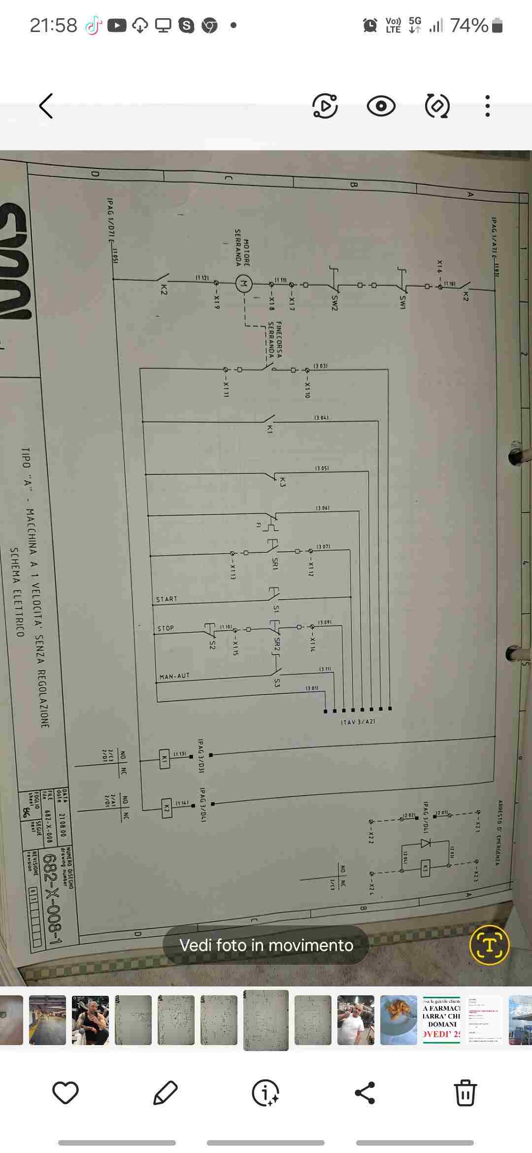

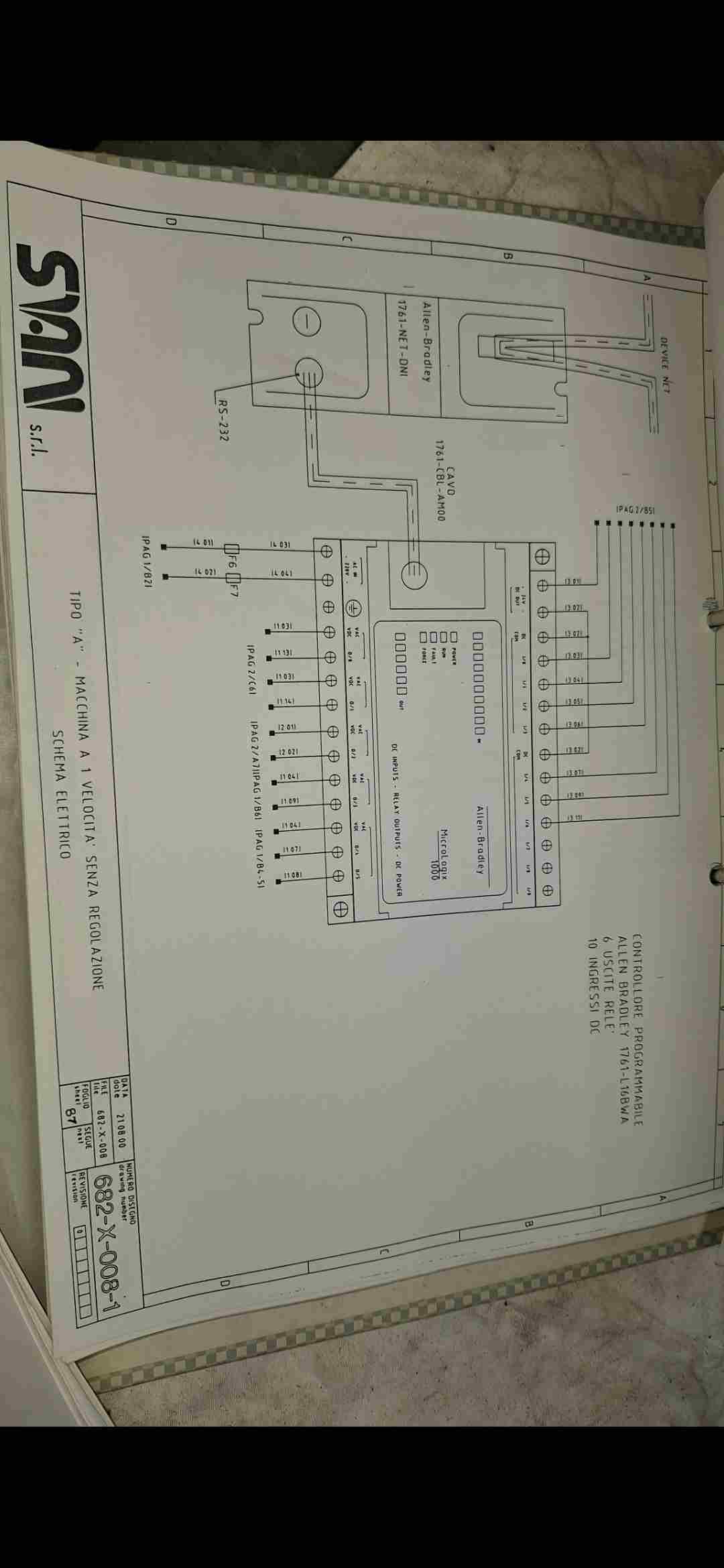

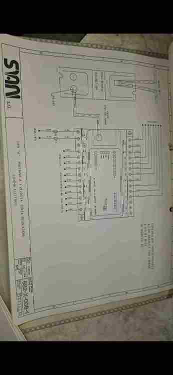

lettura schema microligic 1000
aniellos
buonasera a tutti sto cercando di capire questo schema di un avviamento plc micrologic di ventilatore con attuatore e serrande ..vedo che in ingresso al plc ce un contatto di k1 normalmente aperto ..e in uscota abbiamo attivazione della bobina del.k1....questo non lho capita come fa ad attivarsi la bobina all uscita del.plc del k1 se in ingresso il contatto n.o.. per cambiare stato deve  eccitarsi prima uscita la bobina del k1????spero che mi aiutate  non capisco
Link al commento
Condividi su altri siti
In genere viene letto un contatto del teleruttore per verificare se questo si è realmente eccitato , per escludere la bobina bruciata o altri guasti.
Questo in generale
Link al commento
Condividi su altri siti
buonasera drn 5 ,quindi questo contatto in ingresso comunque viene  chiuso quando in uscita si eccita la bobina del k1 ..giusto????
Link al commento
Condividi su altri siti
Esatto . Se poi per esempio la bobina del teleruttore ha in serie un contatto NC di una eventuale termica, non si eccita e tu hai indirettamente quel contatto che telo comunica. Il relativo allarme potrebbe quindi essere un "protezione termica intervenuta teleruttore K1"...
Modificato: da drn5
Link al commento
Condividi su altri siti
