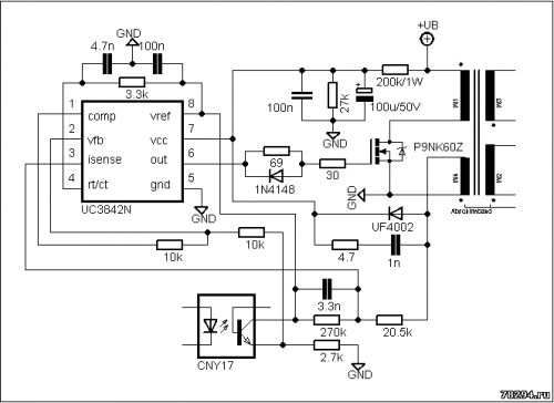

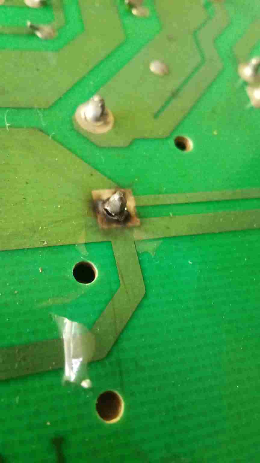

agoman Inserito: 3 maggio 2024 Segnala Inserito: 3 maggio 2024 (modificato) buongiorno devo riparare un caricabatteria bosch , oggi saltato il mosfet e appresso e saltato anche uc 3842 pwm chiedevo se il 3844 era compatibile, leggo che lavora al 50% io lo montato la batteria sta caricando, che vuol dire che lavora al 50% che cosa comporta alla carica della batteria? la carica lo stesso oppure la carica al 50% ho ci mette di piu' aspetto un aiutino quando possibile grazie. il mosfet ne potrebbe risentire? vedo che l'aletta scalda un bel po, non so se e normale, la batteria comunque era scarica quasi a zero. Modificato: 3 maggio 2024 da agoman
Livio Orsini Inserita: 4 maggio 2024 Segnala Inserita: 4 maggio 2024 Magari qualche dato in più? tipo, tensione e capacità della batteria farebbero capire meglio di cosa si tratta.
agoman Inserita: 4 maggio 2024 Autore Segnala Inserita: 4 maggio 2024 http://www.78294.ru/forum/10-360-1 Livio invio questo link il caricabatterie in quiestione e quello che vede In questo carica batterie e saltato il MOSFET di potenza e a catena a fatto saltare Anche l'integrato e una resistenza da 100 ohm vicina all integrato il problema E stato causato da una saldatura lenta sul condensatore elettrolitico grosso come vede in foto allegata
tesla88 Inserita: 8 maggio 2024 Segnala Inserita: 8 maggio 2024 il 3842 fornisce un PWM da 0 a 100% il 3844 al massimo è 50%, dato che si trova facilmente io metterei quello corretto.
agoman Inserita: 8 maggio 2024 Autore Segnala Inserita: 8 maggio 2024 5 ore fa, tesla88 ha scritto: il 3842 fornisce un PWM da 0 a 100% il 3844 al massimo è 50%, dato che si trova facilmente io metterei quello corretto. cosa comporta tanto per sapere ,fa' lavorare male il mosfet? vedo che scalda un po' ma le pile comunque li carica. riesci a darmi info?
Livio Orsini Inserita: 8 maggio 2024 Segnala Inserita: 8 maggio 2024 1 ora fa, agoman ha scritto: fa' lavorare male il mosfet? No, la regolazione possibile è solo metà.
agoman Inserita: 8 maggio 2024 Autore Segnala Inserita: 8 maggio 2024 1 ora fa, Livio Orsini ha scritto: No, la regolazione possibile è solo metà. lo schema non a regolazione , sarebbe la regolazione degli impulsi che arrivano alla batteria? perche' mettendo l'orecchio vicino mentre la batteria e in carica sento degli impulsi di un secondo circa lo schema e quello sotto.
del_user_308960 Inserita: 8 maggio 2024 Segnala Inserita: 8 maggio 2024 1 ora fa, agoman ha scritto: lo schema non a regolazione Se arriva solo al 50% vuol dire che se il circuito richiede il 60%, non lo fornisce. Ad occhio e croce, vorrebbe dire che quando l'assorbimento è alto, potrebbe non riuscire a tenere la tensione di riferimento. Questo lo dico senza aver guardato datasheet e senza passare alla lente lo schema.
agoman Inserita: 8 maggio 2024 Autore Segnala Inserita: 8 maggio 2024 3 ore fa, Gennar0 ha scritto: Se arriva solo al 50% vuol dire che se il circuito richiede il 60%, non lo fornisce. Ad occhio e croce, vorrebbe dire che quando l'assorbimento è alto, potrebbe non riuscire a tenere la tensione di riferimento. Questo lo dico senza aver guardato datasheet e senza passare alla lente lo schema. a ok adesso ho capito, niente era solo per capire, mettero' il suo originale se deve rendere il 50% in meno, grazie per l'aiuto.
