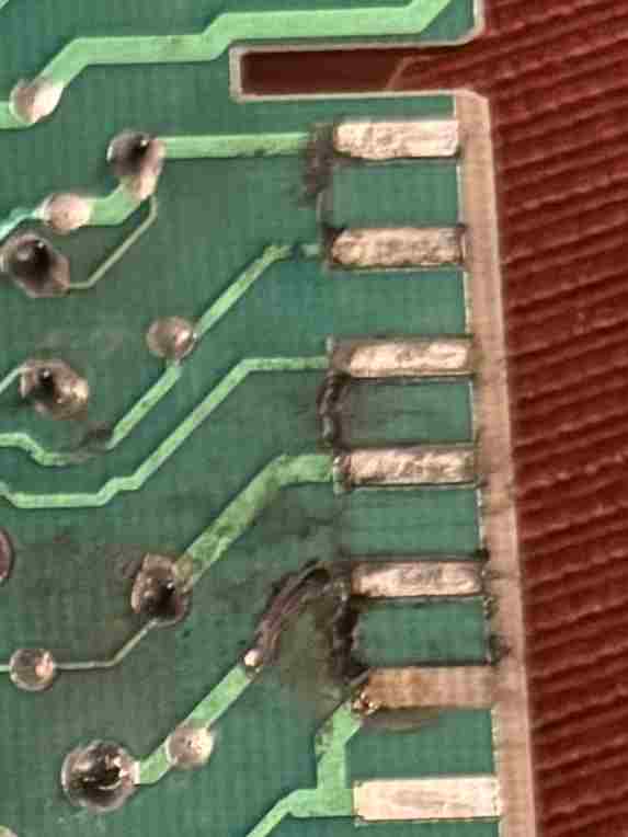

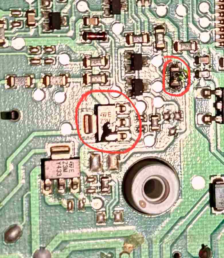

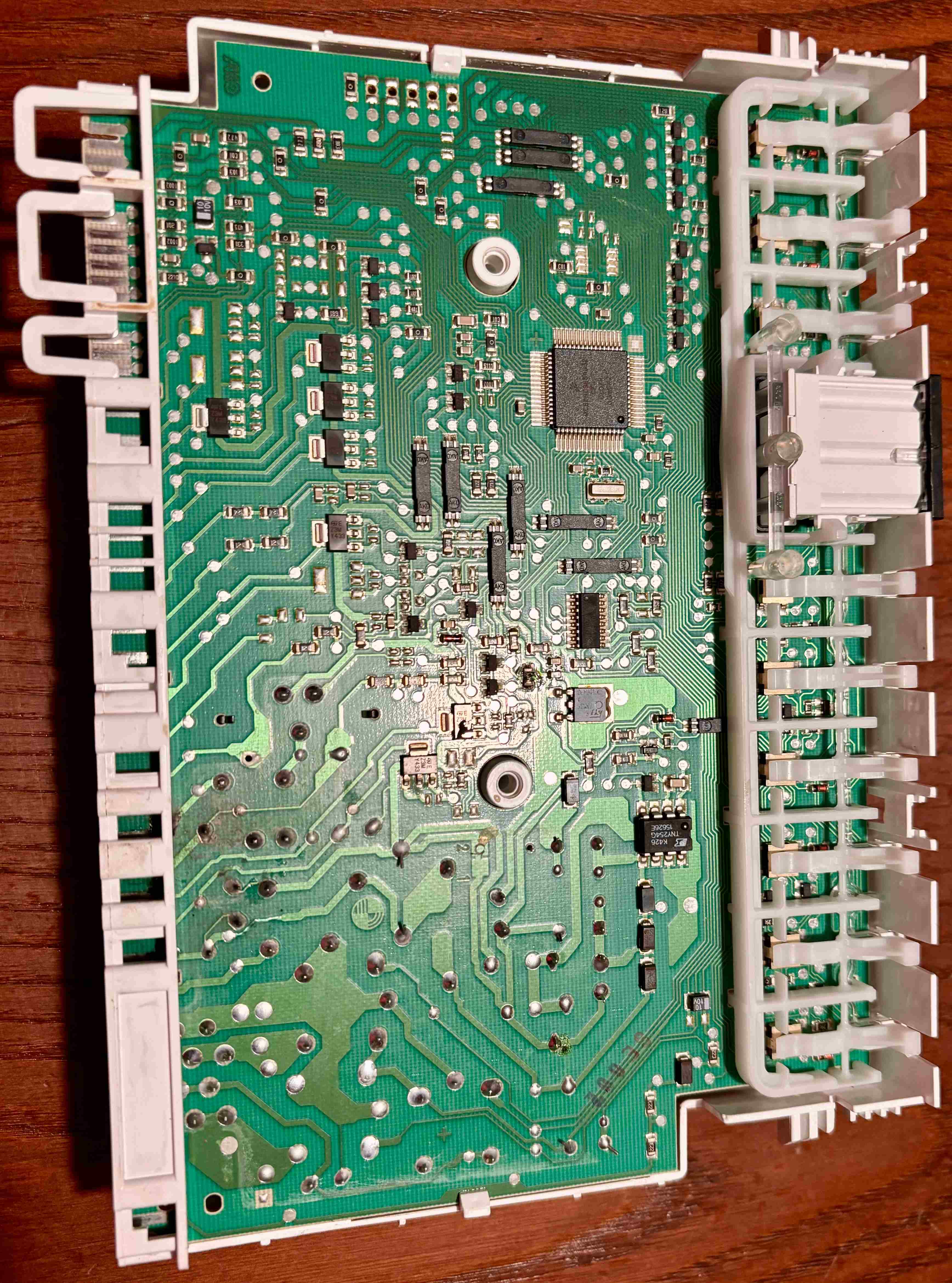

lukxz Inserito: 8 maggio 2024 Segnala Inserito: 8 maggio 2024 Non vi sto a raccontare tutta la storia.... si é sicuramente bagnata la scheda di comando della lavastoviglie Bosch SGV47T03EU/37 (che ha raggiunto i 20 anni di onorato servizio) e a metá del programma di lavaggio ho sentito un botto e puzza di elettronica bruciata. Ho smontato la scheda e ci sono due componenti (uno esploso) ed uno non in buono stato (vedi foto) 😱 Il ricambio della scheda sembra essere introvabile o a prezzi esagerati dunque non ha senso a mio avviso. Qualcuno ha a disposizione uno schema di questa scheda per poter provare a sostituire i due componenti ? Penso sia l'unico tentativo utile prima di buttarla. Nel caso (90%) debba procedere con un nuovo acquisto, suggerimenti sul brand? Rimango su Bosch? Sto cercando di farmi una cultura ma mi sembrano tutte uguali.... Magari lato vostro che le maneggiate per lavoro avete un suggerimento in questo senso. GRAZIE! A presto, Luca.
Lockeid Inserita: 9 maggio 2024 Segnala Inserita: 9 maggio 2024 Il Componente bruciato è un triac di uso comune Z3M. L'altro è una resistenza di polarizzazione. Se non fosse leggibile basta spiare gli altri stadi triac che generalmente sono uguali. E possibile la riparazione ma ci vuole un minimo esperienza. Se l'energia di rete non è giunta sul processore, la macchina riprenderà a funzionare. Saluti
lukxz Inserita: 9 maggio 2024 Autore Segnala Inserita: 9 maggio 2024 Grazie, ci ho pensato a guardare le altre resistenze ma sono tutte diverse... riguardo all'esperienza cercheró di arrabattarmi, ho anche un saldatore ad aria calda (che non ho mai usato peró 😎) Uno schema elettrico o una foto di una scheda sana aiuterebbero, ho cercato ovunque su internet ma trovo solo foto della scatola esterna come kit completo. Ormai credo sia piú una questione accademica perché con il tempo che impiegheró a capire la resistenza, reperire il materiale e tentare la riparazione temo che la moglie mi avrá giá minacciato di morte per la sostituzione della macchina. Per ora la piú quotata sempre essere Whirlpool just for info. Grazie
Lockeid Inserita: 9 maggio 2024 Segnala Inserita: 9 maggio 2024 Purtroppo questa scheda non la ho; magari attendi altri pareri. NOn ho neanche suggerimenti sul nuovo acquisto. Magari se ti sei trovato bene potresti riprendere una Bosch. Nel contempo puoi tentare la riparazione della scheda. Con un pò d'impegno ci si può riuscire. Probabilmente il saldatore ad aria neanche serve. Io uso solo in casi estremi. Cerca almeno di capire a cosa si riconduce la resistenza.
lukxz Inserita: 9 maggio 2024 Autore Segnala Inserita: 9 maggio 2024 Quella resistenza proprio non riesco a capire di quanto sia, ma poi una curiositá le resistenze con "il buco in mezzo" che cosa sono? In ogni caso direi che la scheda é da buttare, non lo avevo visto ma il corto ha scavato le piste vicino ai connettori, vero che si possono riparare con un ponticello ma comincia a diventare un pó border line secondo me.
michpao Inserita: 10 maggio 2024 Segnala Inserita: 10 maggio 2024 10 ore fa, lukxz ha scritto: il corto ha scavato le piste vicino ai connettori L’umidità ha creato arco tra i vari connettori ..... Probabilmente avranno compromesso anche microprocessori.
Lockeid Inserita: 10 maggio 2024 Segnala Inserita: 10 maggio 2024 21 ore fa, lukxz ha scritto: Quella resistenza proprio non riesco a capire di quanto sia, ma poi una curiositá le resistenze con "il buco in mezzo" che cosa sono? In ogni caso direi che la scheda é da buttare, non lo avevo visto ma il corto ha scavato le piste vicino ai connettori, vero che si possono riparare con un ponticello ma comincia a diventare un pó border line secondo me. Si. E così. Probabile la propagazione dei danni verso la logica come dice anche Michpao. Scheda nuona oppure nuova macchina. A giudicare dagl'anni di lavoro opterei per una nuova lavastoviglie che abbia assistenza tecnica in zona. Ciao
lukxz Inserita: 10 maggio 2024 Autore Segnala Inserita: 10 maggio 2024 Si ci ho rinunciato. Domani la rimonto e continuo la ricerca della nuova macchina. assistenza tecnica in zona è un ottimo consiglio, grazie davvero del vostro supporto!
