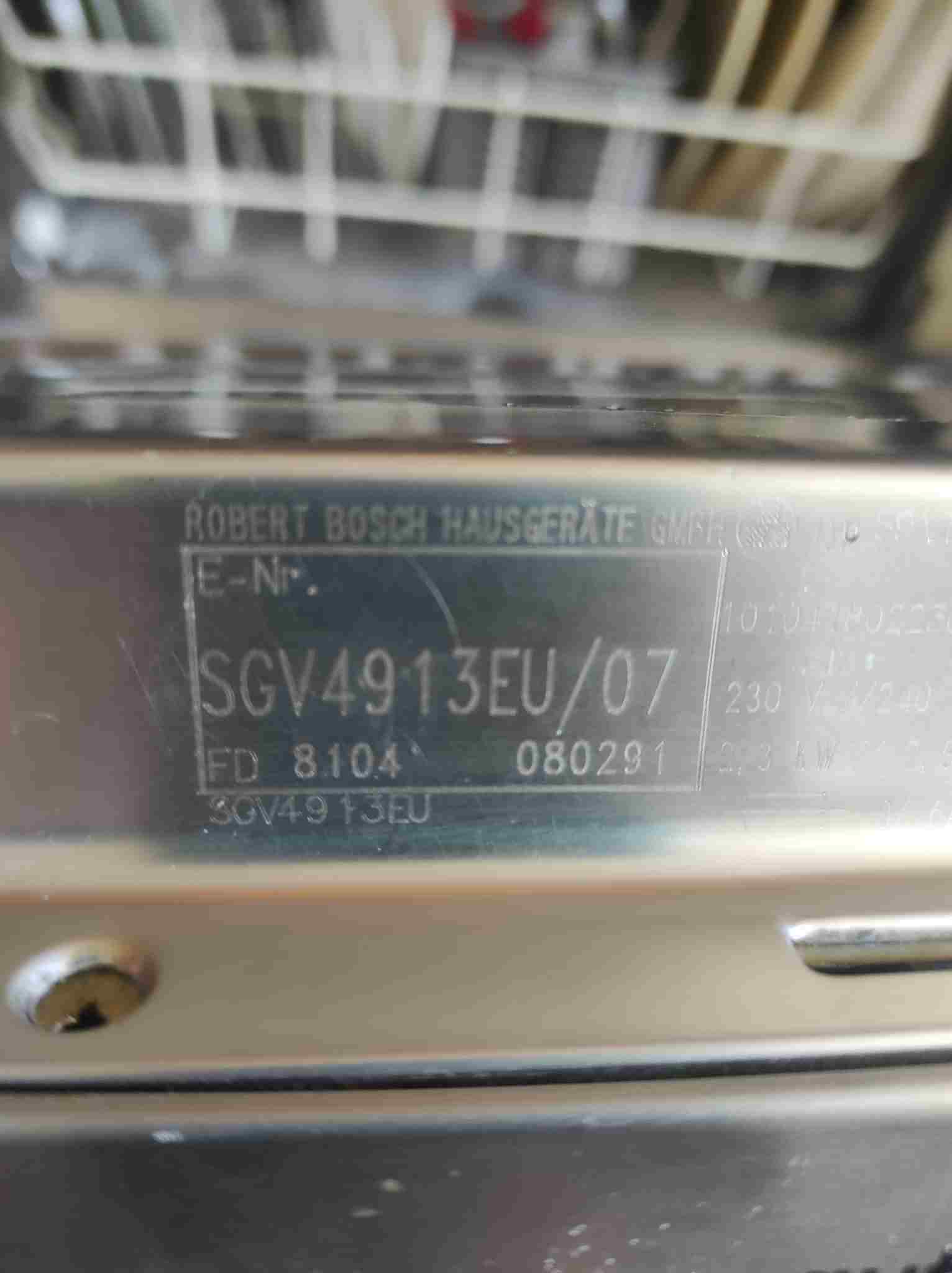

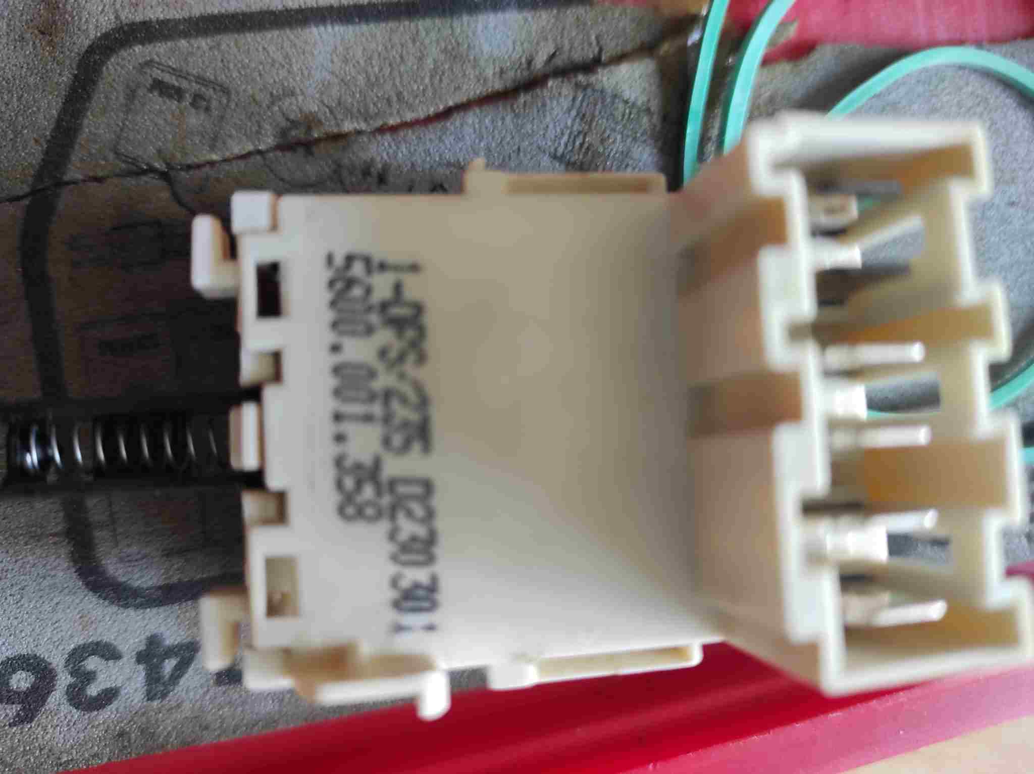

FrankEj Inserito: 9 maggio Segnala Share Inserito: 9 maggio Gentilissimi, approfitto di nuovo della vostra cortesia per chiedervi una mano a cercare l'interruttore di accensione di una lavastoviglie Bosch Automatic SGV4913/07 EU. La lavastoviglie ha 23 anni di onorato servizio sulle spalle e ogni tanto si verifica qualche piccola perdita d'acqua etc, però a parte questo lava ancora e dispiacerebbe cambiarla per un pulsante. Dovrebbe essere questo che però come vedete non risulta disponibile e non c'è neanche dai nostri ricambisti "storici". Allego foto modello lavastoviglie e codice interruttore che trascrivo qui: 1-DPS/235 560.001.358 Ogni consiglio è ben accetto. Grazie a tutti Link al commento Condividi su altri siti More sharing options...
Lockeid Inserita: 9 maggio Segnala Share Inserita: 9 maggio In certi casi si riescono a smontare e riparare Link al commento Condividi su altri siti More sharing options...
FrankEj Inserita: 9 maggio Autore Segnala Share Inserita: 9 maggio 4 ore fa, Lockeid ha scritto: In certi casi si riescono a smontare e riparare ci abbiamo guardato, ma purtroppo sono proprio consumati i "binari" dove scorre l'astina del pulsante, sicché non sta più abbassato... purtroppo è tutta plastichina, magari si è cotta a forza di prendere scaldate Link al commento Condividi su altri siti More sharing options...
Lockeid Inserita: 9 maggio Segnala Share Inserita: 9 maggio Ti rimane da cercare il ricambio oppure bypassare l'interruttore e metterene uno esterno Link al commento Condividi su altri siti More sharing options...
michpao Inserita: 11 maggio Segnala Share Inserita: 11 maggio Qui scrivono che ne hanno 1, prova a contattarli : https://www.dierreonline.com/elettrodomestici-ricambi-accessori/ricambi-lavastoviglie/interruttore-lavastoviglie-bosch-cod-00165886 Link al commento Condividi su altri siti More sharing options...
