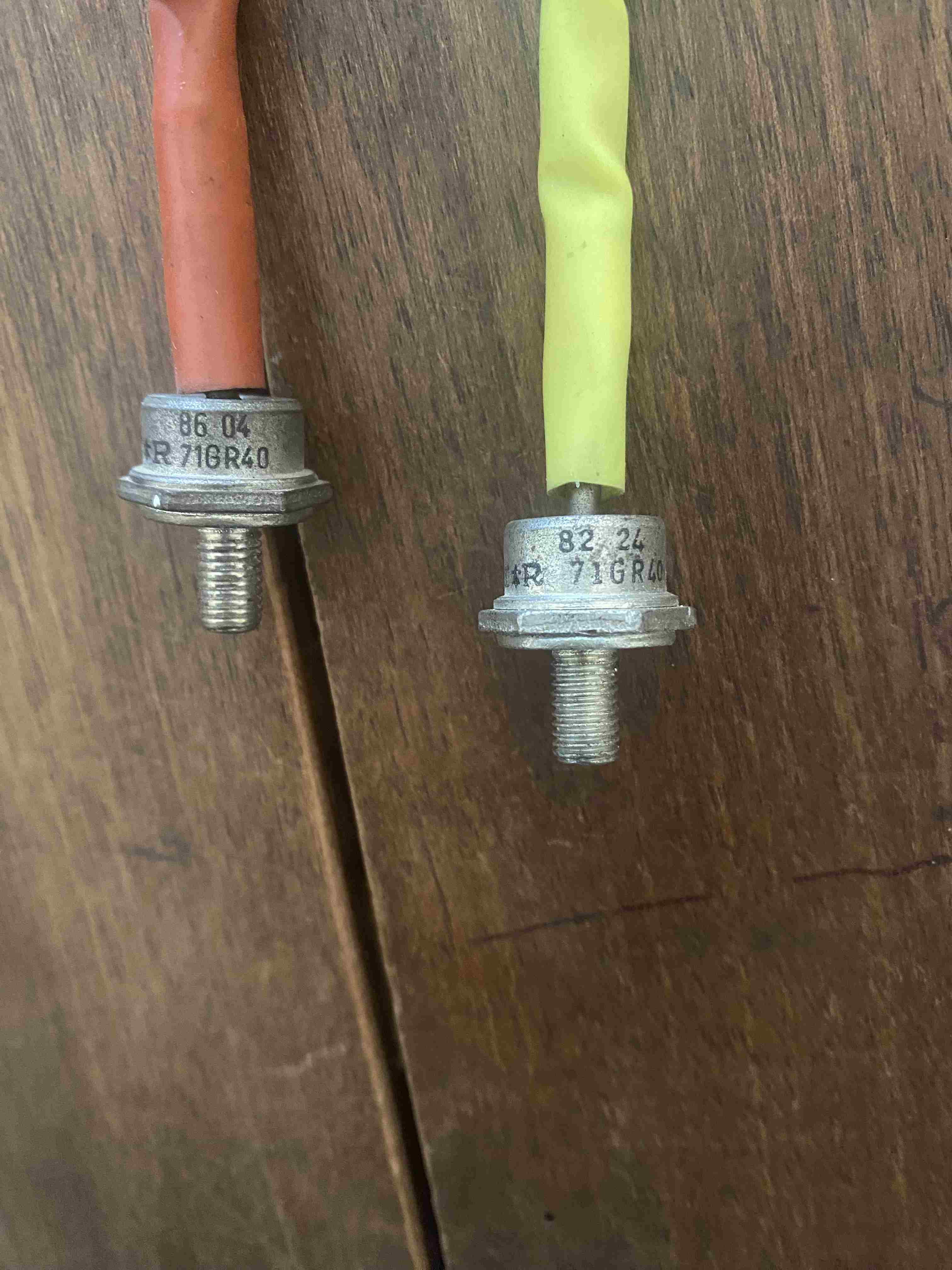

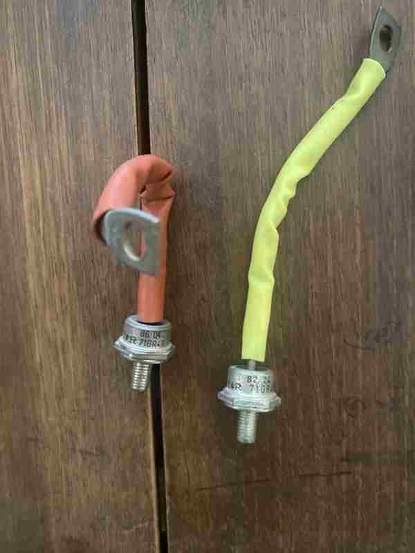

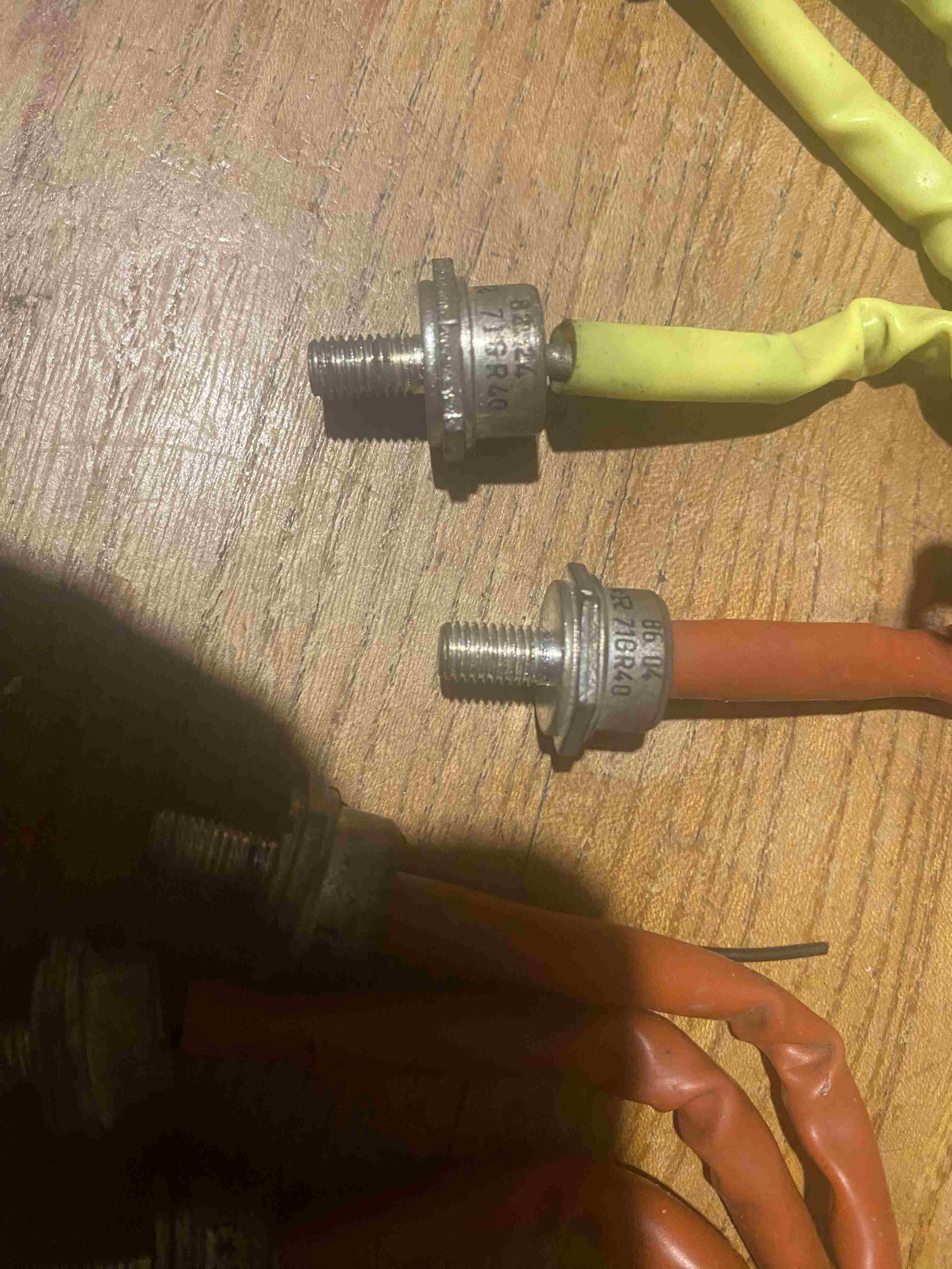

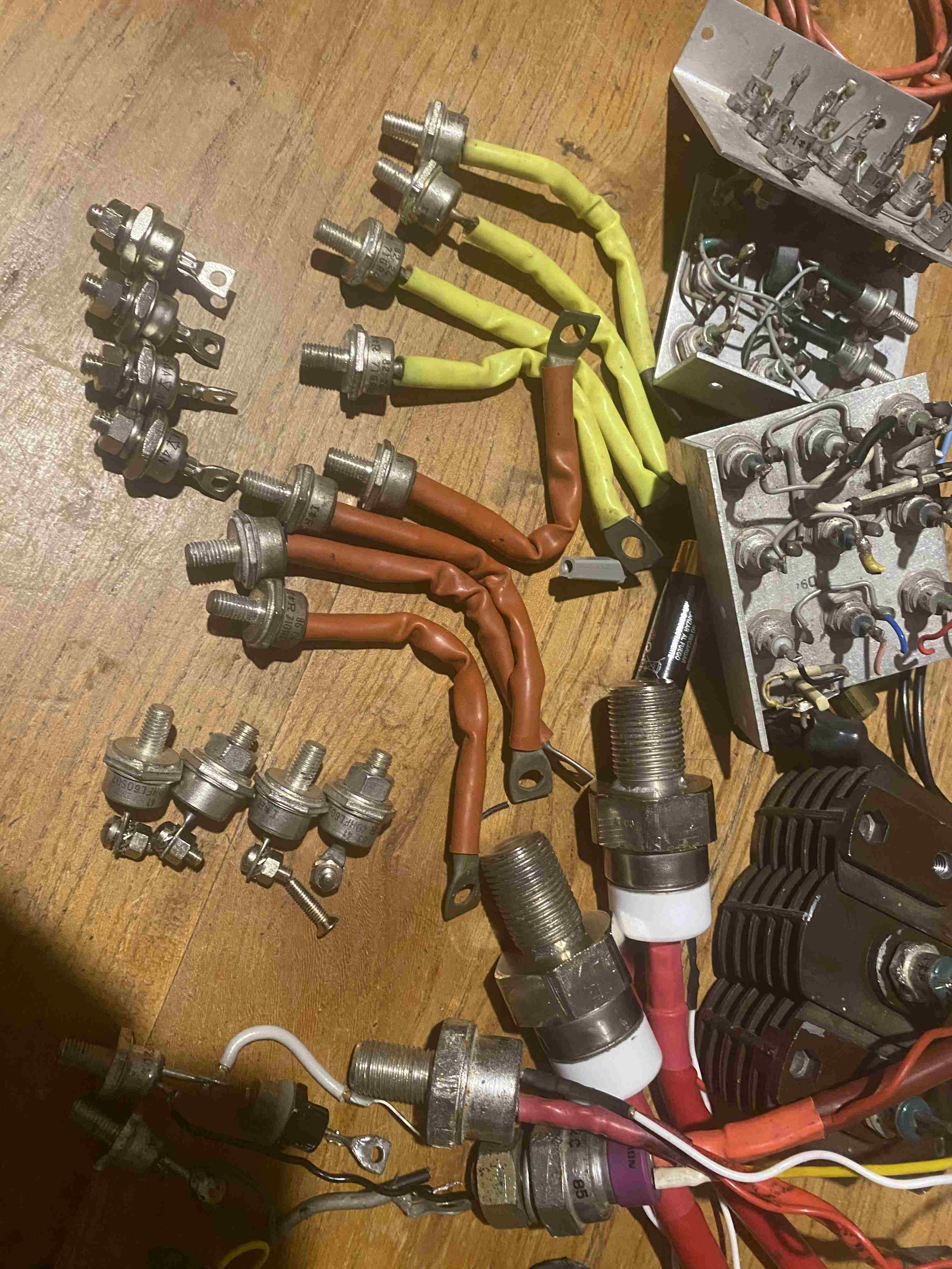

moleot Inserito: 21 maggio 2024 Segnala Inserito: 21 maggio 2024 Un saluto, ho questi diodi a perno con la sigla che pare introvabile 71GR40,li vedete nelle foto. Un grazie a tutti.
Ctec Inserita: 21 maggio 2024 Segnala Inserita: 21 maggio 2024 Non ho vecchi databook della IR, ma una volta la siglatura era: primo numero, corrente (tuo caso 71A); prima lettera, famiglia (non so a cosa possa corrispondere G); seconda lettera R=reverse (si vede anche dal simbolo invertito del diodo nella sigla IR); secondo numero, tensione in decine (tuo caso 400V).
moleot Inserita: 25 maggio 2024 Autore Segnala Inserita: 25 maggio 2024 Ottimo amico mio,ringrazio molto anche perchè non sapevo la regola di siglatura.Ora almeno sappiamo tensioni e corrente,ciao!!!
moleot Inserita: 27 maggio 2024 Autore Segnala Inserita: 27 maggio 2024 Il 21/5/2024 alle 14:45 , Ctec ha scritto: Non ho vecchi databook della IR, ma una volta la siglatura era: primo numero, corrente (tuo caso 71A); prima lettera, famiglia (non so a cosa possa corrispondere G); seconda lettera R=reverse (si vede anche dal simbolo invertito del diodo nella sigla IR); secondo numero, tensione in decine (tuo caso 400V). Solo un'ultima cosa,ne ho otto e distinti solo per una sigla in alto,puoi vederle in foto. (82 24 nei diodi con calza gialla,e 86 04 in quelli a calza rossa).Hai qualche idea? Grazie ancora!!
moleot Inserita: 28 maggio 2024 Autore Segnala Inserita: 28 maggio 2024 (modificato) 11 ore fa, Nik-nak ha scritto: Anno e settimana di produzione. ah però..!ma per i colori non mi dici niente? la festa patronale è certa e sospetto una sagra..pomodori ,zafferano? Modificato: 28 maggio 2024 da moleot
Colonial54 Inserita: 28 maggio 2024 Segnala Inserita: 28 maggio 2024 (modificato) Lo trovi come 71HFR40, e' un normalissimo diodo da 400 volt 70 amp della iinternational rectifier, in gioventu' ne ho usati a centinaia. Modificato: 28 maggio 2024 da Colonial54
