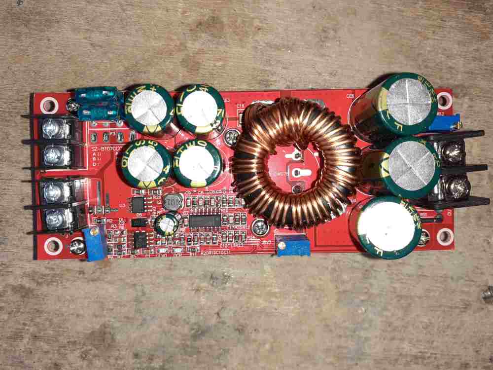

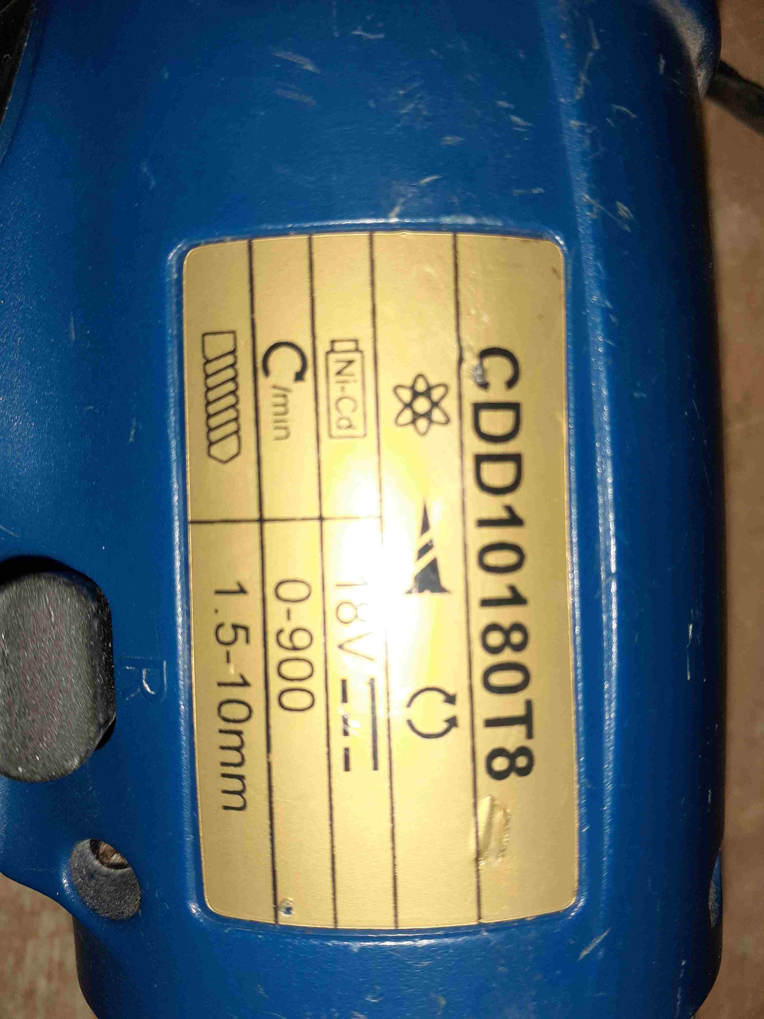

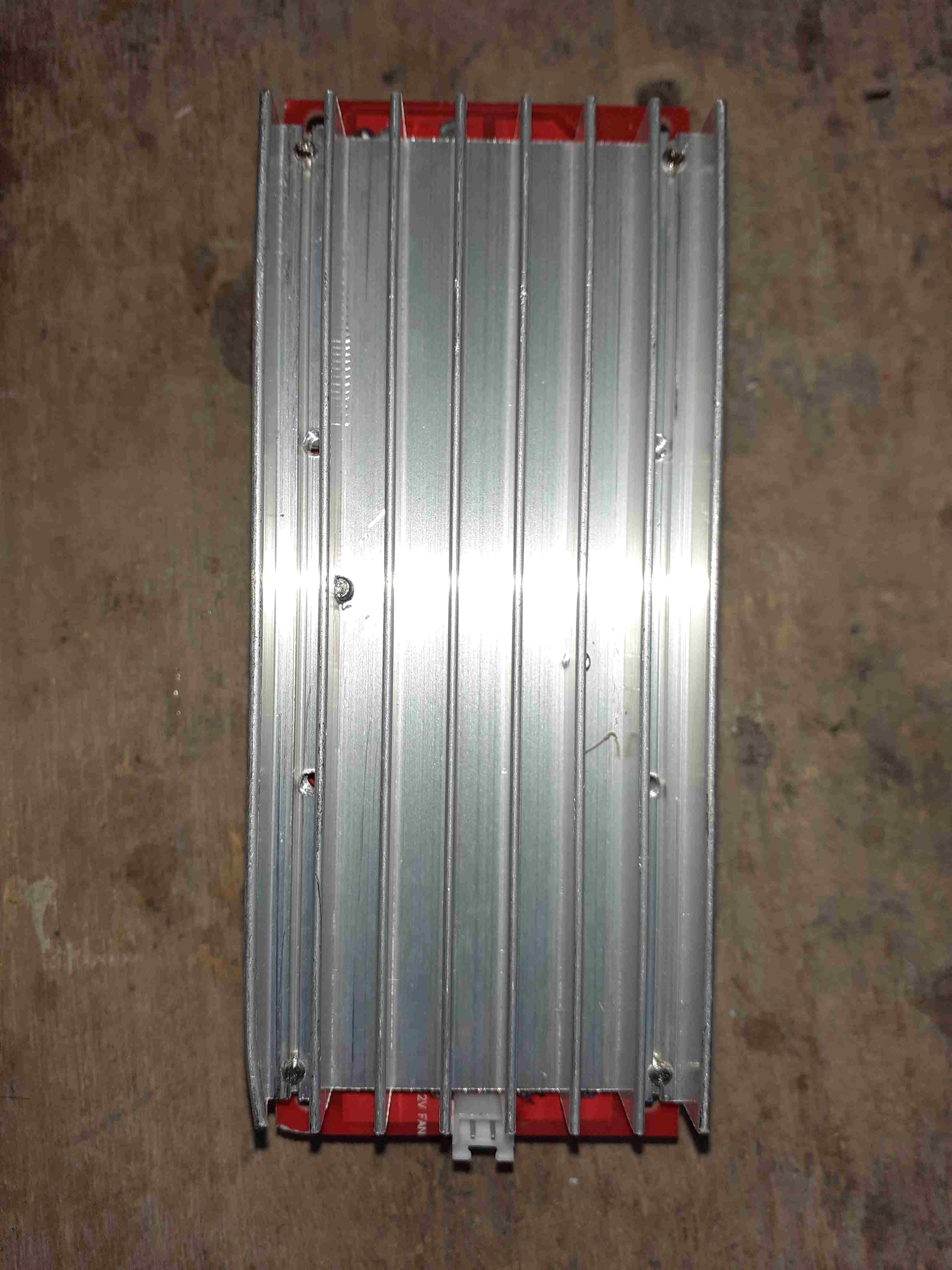

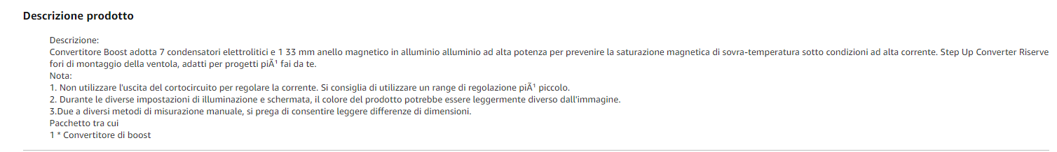

casa74 Inserito: 23 maggio 2024 Segnala Inserito: 23 maggio 2024 Ciao a tutti, ho questo Convertitore Boost Step Up Tensione Regolatore di tensione DC-DC 10-60 V a 12-80 V 1200W Modulo stabilizzatore di alimentazione, passo avanti convertitore di tensione Applicando una tensione di 12 volt al ingresso i 2 led della scheda non si accendono , si accende solo il LED al uscita regolando i trimmer mutigiro la tensione non varia Allego foto Cortesemente mi potete aiutare per capire il guasto non ci sono resistenze bruciate I 2 led al entrata provate col tester funzionano Grazie buona giornata buon lavoro
Dumah Brazorf Inserita: 23 maggio 2024 Segnala Inserita: 23 maggio 2024 (modificato) Boh, vedo un'entrata con fusibili, un'uscita... e il terzo connettore? Poi il led OCP si accende solo quando hai un corto circuito o succhi troppa corrente in uscita quindi è normale non si accenda. Il led ULVO sarà... tensione in ingresso troppo bassa? Poi ci sono 3 trimmer... cosa fanno? Quali hai toccato? Trovato un'inserzione... Se il trimmer del low battery protection è regolato troppo alto potrebbe tenere tutto spento perchè ritiene che la tensione sia sotto la soglia impostata. Prova a girarlo tutto da una parte o dall'altra e vedi se cambia qualcosa. Modificato: 23 maggio 2024 da Dumah Brazorf
casa74 Inserita: 23 maggio 2024 Autore Segnala Inserita: 23 maggio 2024 ciao Dumah Brazorf grazie per la risposta Ho comprato questo convertitore non c'era nessuna istruzione Dopo varie prove ho provato ad girare da un lato il trimmer mutigiro sul uscita out, la tensione si è abbassata al valore desiderato .Al ingresso un altro trimmer regola low battery protection Un trimmer mutigiro regola la corrente sul uscita out Ultimo trimmer regola la tensione sul uscita Il connettore bianco è predisposto per il collegamento di una ventola, e consigliato se supera 15 A di assoluto inserire una ventola, mi chiedo che ventola devo montare non è specificato Va bene una ventola per pc La scheda la posso inserire dentro un involucro , installando una ventola Mi spieghi perché se l'uscita la tensione deve essere al massimo 80 volt , arriva fino a 95 volt e normale Buona serata
Dumah Brazorf Inserita: 23 maggio 2024 Segnala Inserita: 23 maggio 2024 E' una roba cinese ti pare che seguano le specifiche? Bisogna poi vedere di quanto la tensione in uscita cala applicando un carico. Usa pure una ventola da pc, verifica però che la sua uscita non superi i 12v.
casa74 Inserita: 24 maggio 2024 Autore Segnala Inserita: 24 maggio 2024 Ciao dumah grazie per la risposta Ho provato ad alimentare un avvitatore 18 volt , regolando la tensione su 20 V .Al accensione lo spunto fa scendere la tensione a 8 volt circa , poi aumenta a 20 volt Esistono convertitori dc dc stabilizzati in tensione Devo provare ad avvitare per vedere se c'è la fa 15 Amper riescono ad alimentare l'avvitatore Ho una ventola per PC usata ma funzionante, non corrispondono i fori sul dissipatore La devo posizionare al centro la ventola. Buona serata
casa74 Inserita: 26 maggio 2024 Autore Segnala Inserita: 26 maggio 2024 Ciao dumah cortesemente mi puoi chiarire la seguente Questo convertitore accetta una tensione di ingresso 10-60 V Se collego una ventola a 12 volt , nel momento che ha tensione di ingresso e superiore la ventola si brucia Che ventola devo mettere per sopportare un ingresso da 10 a volt a 60 volt chi fa costruito il convertitore non mi da informazioni che ventola devo mettere Grazie buona domenica
Dumah Brazorf Inserita: 26 maggio 2024 Segnala Inserita: 26 maggio 2024 Non ne ho idea infatti ti avevo scritto di verificare la tensione in uscita sul connettore per la ventola.
casa74 Inserita: 26 maggio 2024 Autore Segnala Inserita: 26 maggio 2024 ciao dumah grazie per la risposta Ho verificato il negativo ingresso e collegato con il negativo ventola Il positivo + ingresso non ha continuità col + ventola Nel pcb c'è scritto ventola 12 v, alla ventola ci dovrebbe arrivare 12 volt indipendente dalla tensione di ingresso Col convertitore ho alimentato un avvitatore a 18 v , premendo il pulsante ja tensione scende a circa 15 volt , poi sale a 21 v Ci vorrebbe un alimentatore stabilizzato per il trapano Non ne vendono convertitori stabilizzati sul uscita Buona giornata buon pranzo buona domenica
Ctec Inserita: 27 maggio 2024 Segnala Inserita: 27 maggio 2024 22 ore fa, casa74 ha scritto: Ci vorrebbe un alimentatore stabilizzato per il trapano Essendo un DC/DC converter è stabilizzato per definizione. Il problema è che il motore di un avvitatore è fatto per andare con una batteria, quindi in grado di sopportare elevati picchi di corrente all'avvio motore. Il comportamento è dovuto al fatto che il tuo convertitore va in protezione da sovracorrente all'avvio, non è fatto per fare quello che vuoi te. E manco ne trovi. Dovresti averne uno da una barca di Ampere in uscita.
Dumah Brazorf Inserita: 27 maggio 2024 Segnala Inserita: 27 maggio 2024 Hai girato il trimmer della corrente al massimo?
casa74 Inserita: 27 maggio 2024 Autore Segnala Inserita: 27 maggio 2024 Ciao ctec e dumah grazie per la risposta Si dumah ho regolato il trimmer mutigiro al massimo Mi chiedo 20 A non sono sufficienti per fornire la corrente necessaria al avvitatore La tensione scende solo al avvio , la spia che indica eccessiva assorbimento di corrente e spenta, e non si accende neanche al avvio Eventualmente per il trapano posso comprare un alimentatore con uscita 18 Vstabilizzata 200 watt o superiore Buona giornata buon lavoro
Livio Orsini Inserita: 27 maggio 2024 Segnala Inserita: 27 maggio 2024 21 minuti fa, casa74 ha scritto: Mi chiedo 20 A non sono sufficienti per fornire la corrente necessaria al avvitatore Si possono non essere suffcienti, specialmente come assorbimento istantaneo. Le batterie usate per queste apparecchiature accettano correnti di scarica da 10 a 15 volte la capacitànominale della batteria; in altri termini se hai un abatteria da 10Ah, questa può erogare istantaneamente anche 100Ah. L'ilimentatore, invece, se può erogare una corrente massima di 20A, erogherà sempre al massimo 20A, se viene richiesta una corrente maggiore interviene la protezione che fa cadere la tensione per mantenere la corrente assorbita entro i 20A.
casa74 Inserita: 27 maggio 2024 Autore Segnala Inserita: 27 maggio 2024 Ciao Livio grazie per la risposta Se vorrei usare l'avvitatore, come se fosse un avvitatore col cavo Per evitare che le protezione degli alimentatore intervengono , come potrei risolvere Buona serata
Livio Orsini Inserita: 28 maggio 2024 Segnala Inserita: 28 maggio 2024 7 ore fa, casa74 ha scritto: Per evitare che le protezione degli alimentatore intervengono , come potrei risolvere La soluzione più ovvia è usare un alimentatore che sia in grado di erogare la corrente necessaria. Altrimenti potresti provare con un alimentatore che non azzera la tensione ma la riduce solo per erogare la sua corrente limite, in questocaso sarebbero 20A. Ma così facendo il motore non solo gira più adagio ma, in funzione del carico meccanico, potrebbe addirittura andare in stallo, cioè fermarsi. Perchè non ci dai tutte le caratteristiche di questo avvitatore: tensione, corrente assorbita, etc., magari anche la marca e modello potrebbero servire.
casa74 Inserita: 28 maggio 2024 Autore Segnala Inserita: 28 maggio 2024 ciao Livio grazie per la risposta L'alimentatore funziona a 18 volt Ti allego una foto delle caratteristiche tecniche La marca e cancellata , si tratta di un avvitatore non di marca Volevo sostituire le pile Interne della batteria ,siccome costano non ho proseguito Lo vorrei utilizzare Mi consigli il modello di alimentatore da comprare Buona giornata buon lavoro Allego foto
NovellinoXX Inserita: 28 maggio 2024 Segnala Inserita: 28 maggio 2024 1 ora fa, casa74 ha scritto: Lo vorrei utilizzare Mi consigli il modello di alimentatore da comprare Ci sono degli alimentatori per elettroutensili professionali in grado di superare lo spunto iniziale, ma costano più dell'elettroutensile stesso che già costa tanto. Una soluzione alternativa sono i super-condensatori da affiancare all'alimentatore, ma e' comunque una soluzione costosa e ingombrante.
Dumah Brazorf Inserita: 28 maggio 2024 Segnala Inserita: 28 maggio 2024 Ormai con 50euro ti prendi un trapano a batteria, guarda i volantini del lidl ogni tanto li mettono.
Livio Orsini Inserita: 28 maggio 2024 Segnala Inserita: 28 maggio 2024 1 ora fa, casa74 ha scritto: Mi consigli il modello di alimentatore da comprare No, ti consiglio di montare batterie adatte. Questi dispositivi sono fatti per funzionare a batteria. C'è un'altra cosa che non stai considerando. Con le correnti in gioco, e con tensioni di alimentazione basse, anche un caduta di meno di 1V sui cavi può essere molto significativa, quindi dovresti avere sezioni dei cavi di alimentazione di almeno 10mm2. Pensa come diventerebbe poco maneggevole un trapano con questa "coda"
del_user_308960 Inserita: 28 maggio 2024 Segnala Inserita: 28 maggio 2024 4 ore fa, casa74 ha scritto: Volevo sostituire le pile Interne della batteria ,siccome costano non ho proseguito Questi utensili, sono costruiti attorno alle caratteristiche della batteria. Non va bene usare una batteria troppo diversa, e tanto meno un alimentatore stabilizzato. E' la stessa batteria che limita la corrente, se vuoi usare un alimentatore devi simulare le caratteristiche della batteria, ma ne vale la pena?
