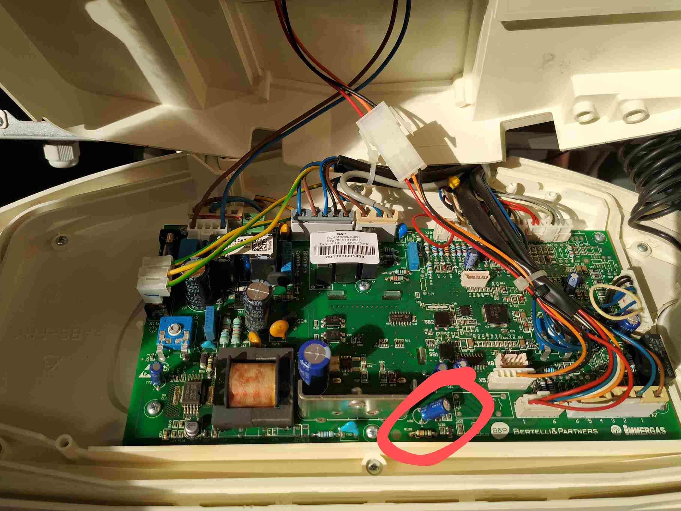

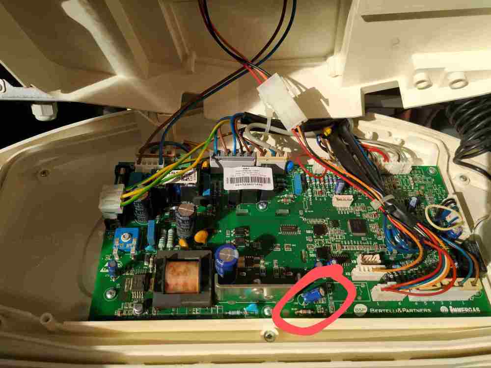

mcgyver83 Inserito: 26 maggio 2024 Segnala Inserito: 26 maggio 2024 Buonasera a tutti, dopo circa un mese dalla manutenzione annuale ho aperto lo sportello della caldaia e ho visto che sul display c'è E37. Siccome ormai da un paio di settimane il solare produce l'acqua calda necessaria non mi sono accorto del problema. Ho letto in giro che potrebbe esser un problema della scheda, e in alcuni casi basti sostituire un condensatore per sistemare. Guardando alcune foto online mi pare di aver capito che la scheda è il modello 3.029202. Qualcuno ha risolto il problema? Grazie
steno3 Inserita: 15 giugno 2025 Segnala Inserita: 15 giugno 2025 Ciao. Ho lo stesso problema. Come hai risolto? Cambiato la scheda o solo il condensatore?
Stefano Dalmo Inserita: 15 giugno 2025 Segnala Inserita: 15 giugno 2025 Il regolamento vieta accodarsi ad altre discussioni . Mandagli un MP dalla .
steno3 Inserita: 4 luglio 2025 Segnala Inserita: 4 luglio 2025 Il 15/06/2025 alle 11:07 , steno3 ha scritto: Ciao. Ho lo stesso problema. Come hai risolto? Cambiato la scheda o solo il condensatore? Ciao ho risolto anche io cambiando il condensatore indicato nella foto con uno leggermente più grande.
