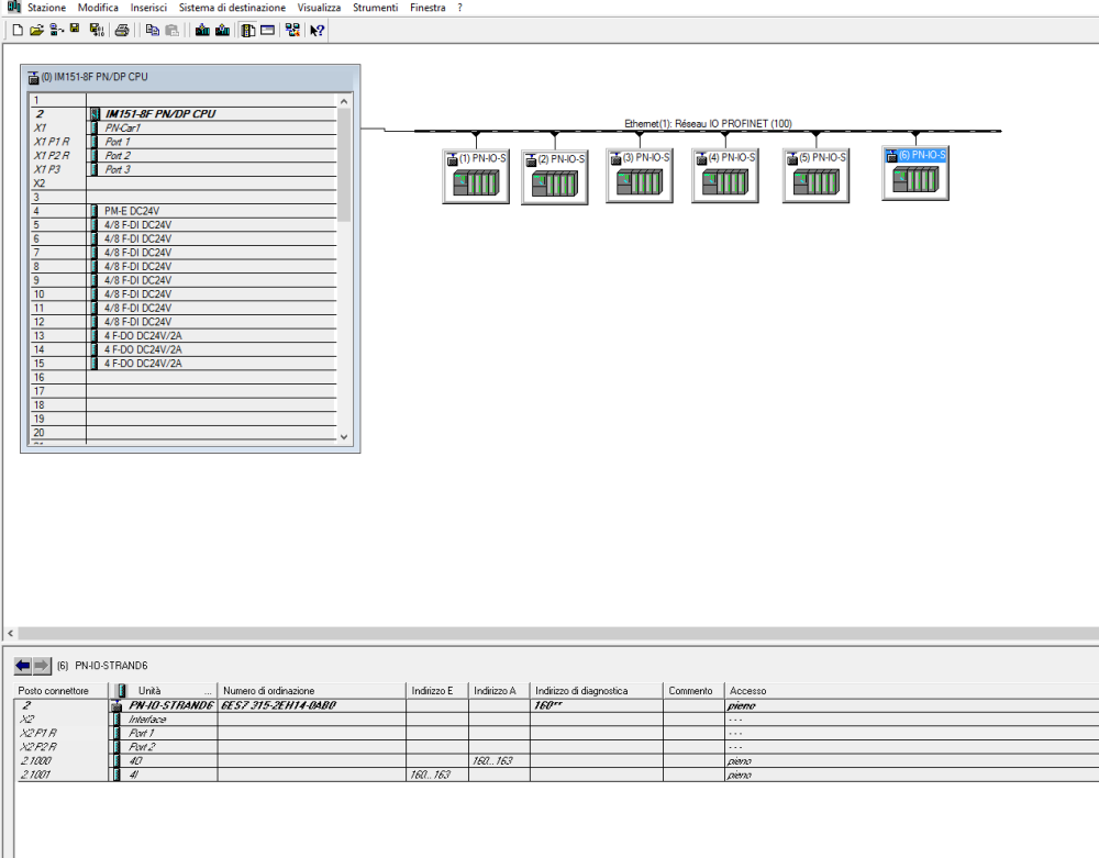

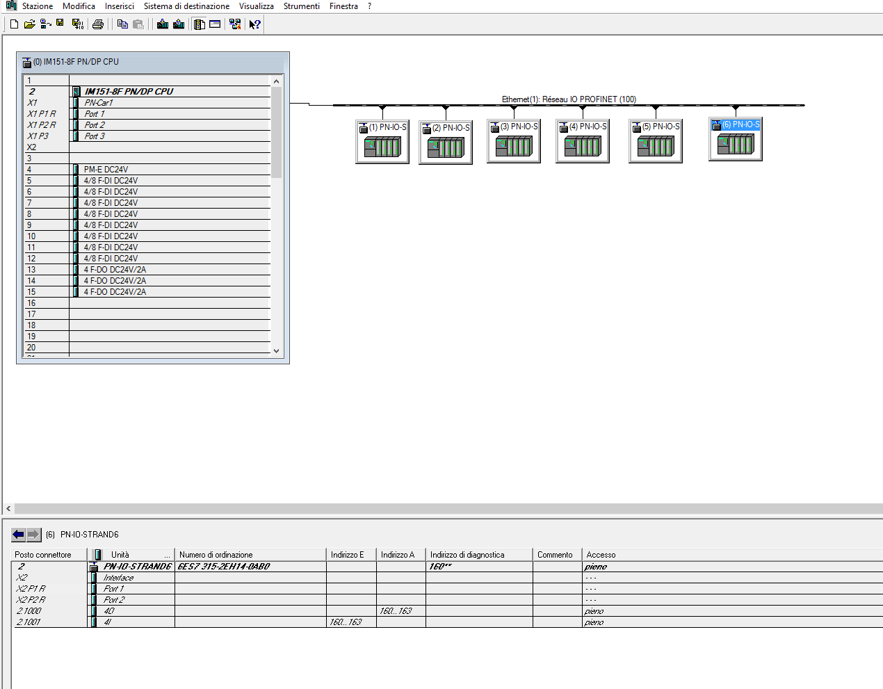

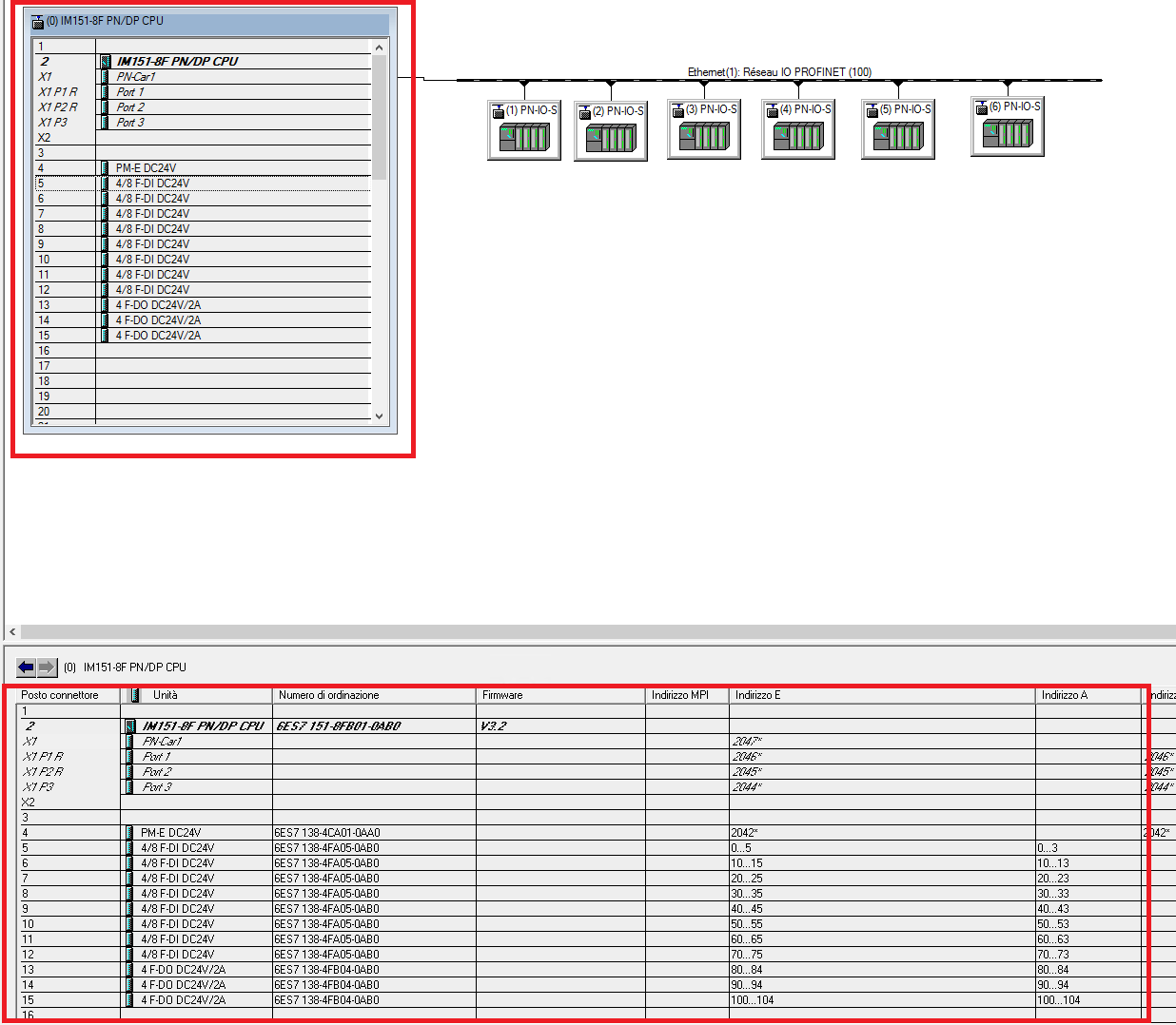

Problema con Indirizzo di diagnostica PLC siemens
Salve ho 6 CPU identiche che comunicano con PLC comune tramite Ethernet,
nel mio caso dalla parte del PLC selezionato (6ES/ 315-2EH14-AB0) non ho E162.2 ma dalla parte comune ho l'ingresso che non è filare ma nel progetto lo trovo come ingresso del PLC in questione.
Come funziona dalla parte dei sei PLC la diagnostica perchè non capisco cosa mi fa cambiare lo stato del ingresso.
Spero di essere stato chiaro
GRAZIE
Mattia Spoldi
è un'uscita dell'ultimo dei 6 plc uguali, devi guardare nella configurazione hw della cpu remota quali indirizzi si scambia e da li risali a chi/cosa la fa cambiare di stato
  • 2 weeks later...
