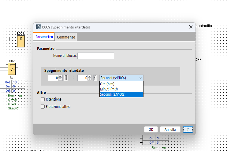

Dark72 Inserito: 31 maggio 2024 Segnala Inserito: 31 maggio 2024 Buongiorno a tutti , avrei la necessità di gestire un timer in decimi di secondi, ma le opzioni date dalla finestra, la cosa che più si avvicina è 1/100 . Abbiamo qualche soluzione per ovviare il problema??
max.bocca Inserita: 31 maggio 2024 Segnala Inserita: 31 maggio 2024 Si potrebbe fare un appoggio con una VM. Mettere il timer in centesimi e moltiplicazione per 10
Dark72 Inserita: 1 giugno 2024 Autore Segnala Inserita: 1 giugno 2024 Ti ringrazio per il consiglio ... ci provo grazie. Esco da decenni di Zelio... comunque il concetto rimane sempre lo stesso ... Grazie spero di non impiegarci ore ... 🙂
