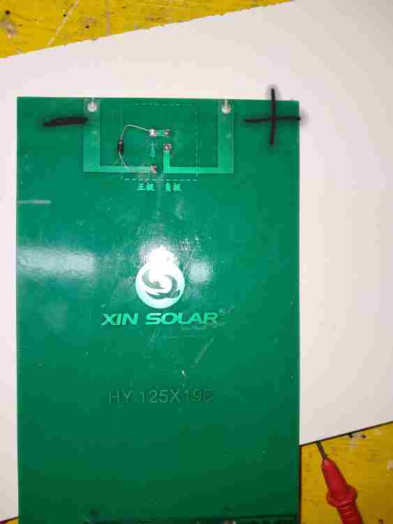

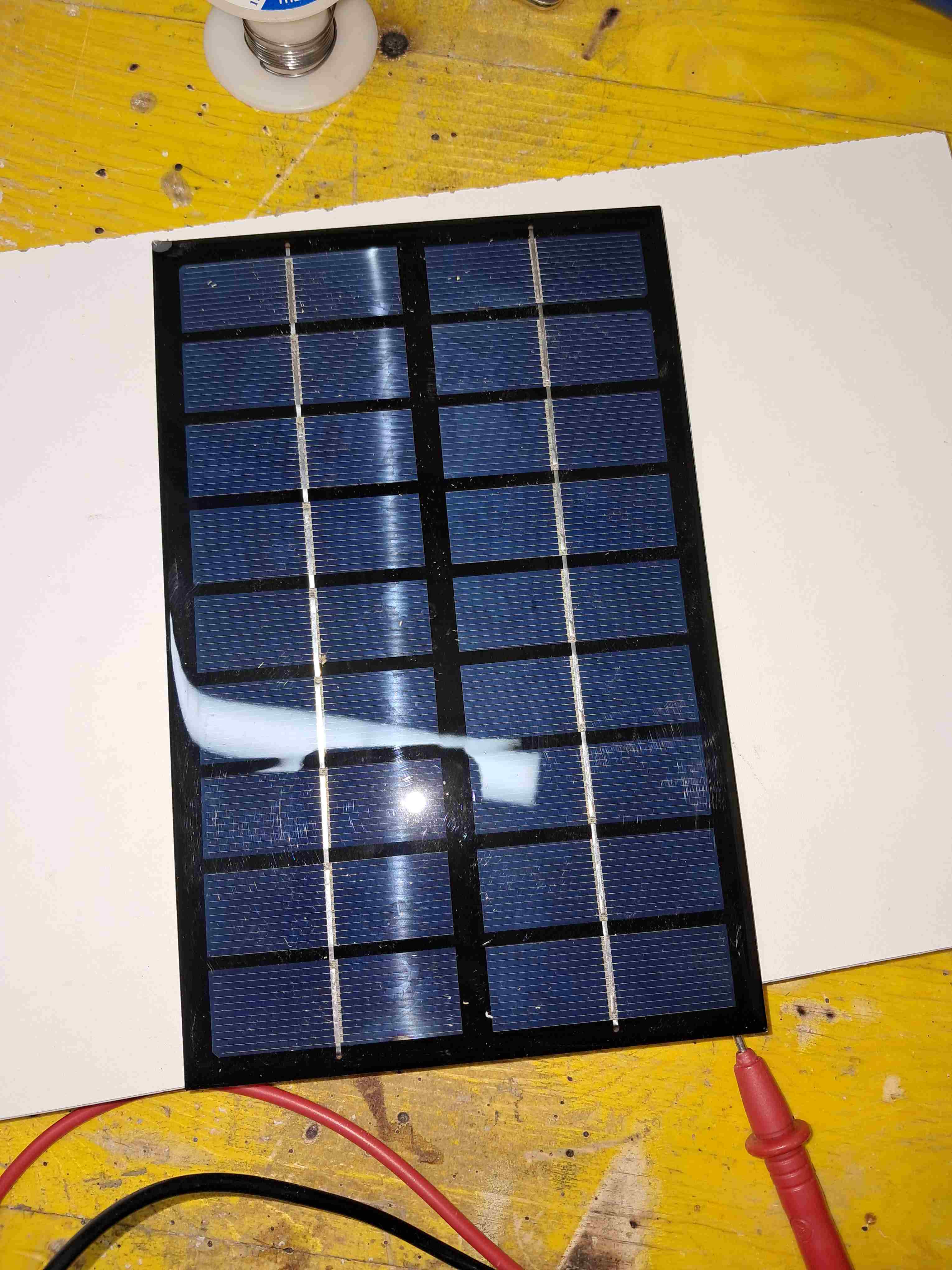

Pannello fotovoltaico non attivo con diodo
Buonasera
Ho acquistato un piccolo pannello da 9v 3 watt.
Mi hanno inviato anche un diodo del tipo n4007. Prima di saldare il diodo al suo posto ( c'è il disegno dove va) ho misurato col tester quanta volt produceva ,al sole 10,2 v con luce interna in casa 3- 4 volt. Ho saldato il diodo che va messo sul lato negativo e misurando col tester all'interno non produce nessun voltaggio, a monte del diodo 3-4 volt. Volevo sapere a cosa è dovuto ciò?
Allego foto.20240621_210642.thumb.jpg.e9cf907af2418e48ace9f52848a1e527.jpg
1 Quanti pannelli hai ? (per uno solo il diodo non serve)
2 Sei sicuro di aver misurato la tensione sui terminali + e - ? (il diodo è in parallelo al pannello e non in serie)
3 Non conosco il Cinese, cosa c'è scritto sul riquadro del diodo ?
Modificato: da patatino59
