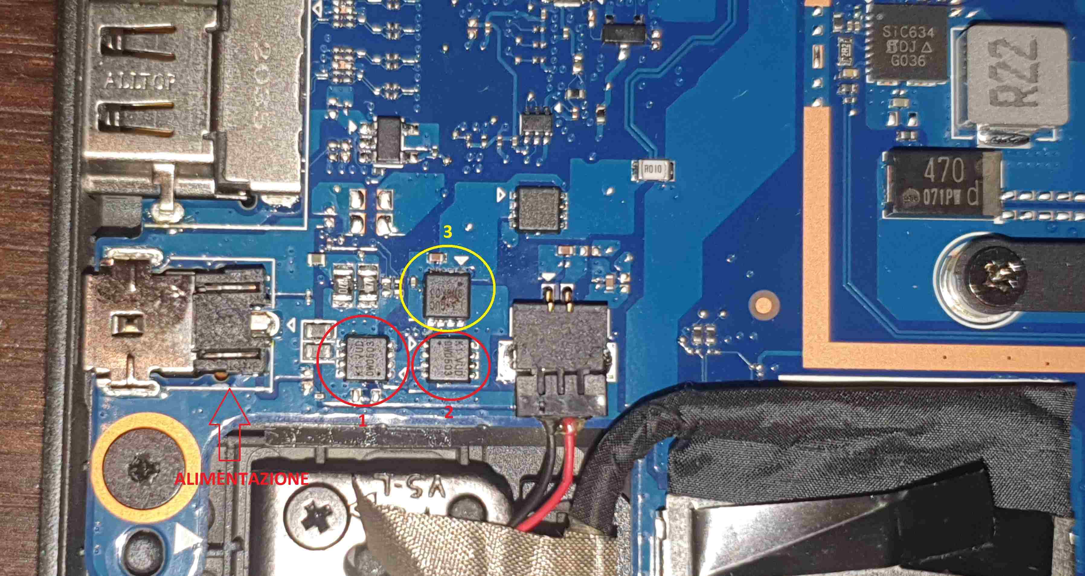

Buonasera a tutti,
ho un problema con un pc portatile Acer TMP614-51-G2-59VY, che non carica la batteria ( non si accende neanche il led di carica). Facendo delle prove con il tester sulla mainboard, ho notato che il mosfet in oggetto, riceve i 19Volt da parte dell'alimentatore esterno, ma poi non fa uscire nessuna corrente, immagino quindi che il colpevole potrebbe essere lui.
Il problema è che ho guardato su internet, ma con questa sigla, non trovo nulla... qualcuno sapreppe indicarmi un mosfet compatibile con questo codice?
Ringrazio anticipatamente chi potrà aiutarmi.
PS Allego anche una foto dei componenti che ho testato e quello incriminato è quello cerchiato di giallo, mentre i due a monte rossi, ricevono i 19v in entrata e li fanno anche uscire.20240711_214324.thumb.jpg.306ebbbbd6ef81676f14838f34ebc1b5.jpg
Andrea
