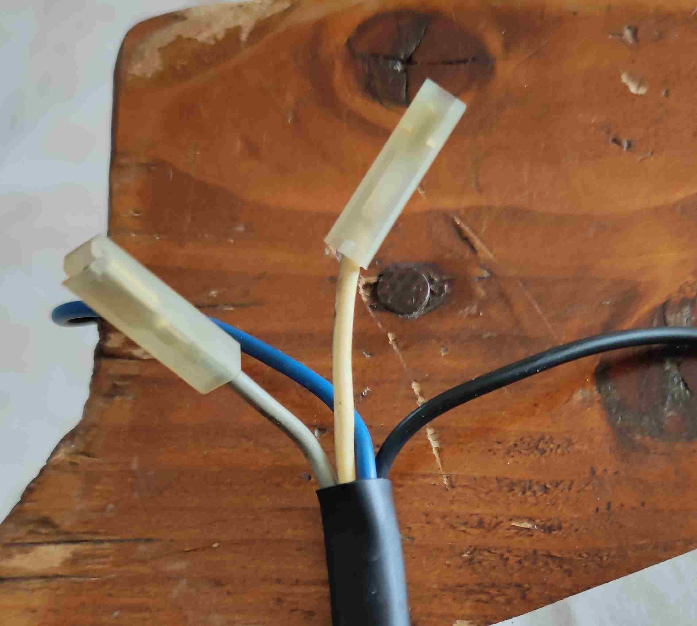

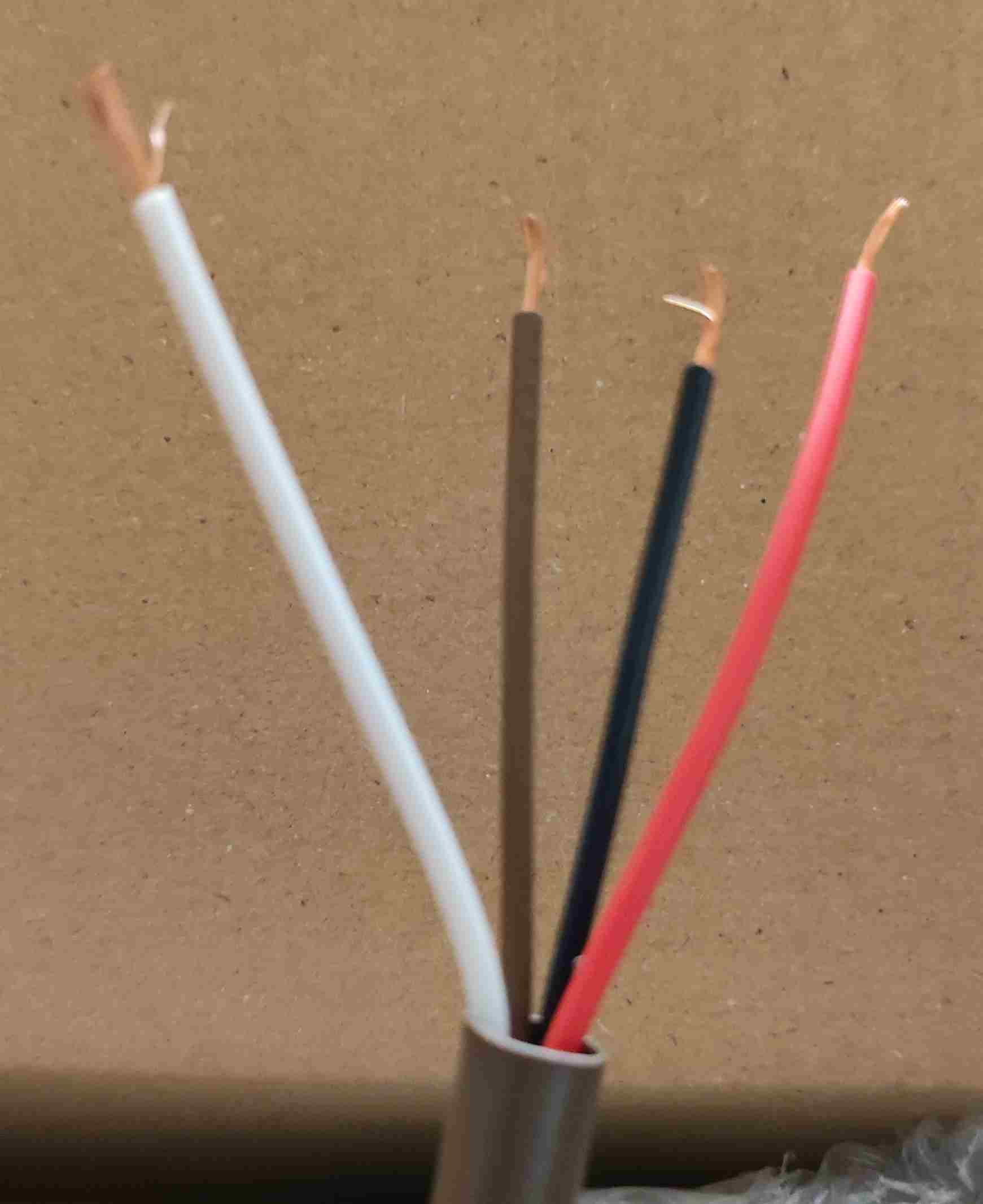

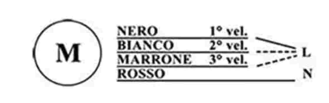

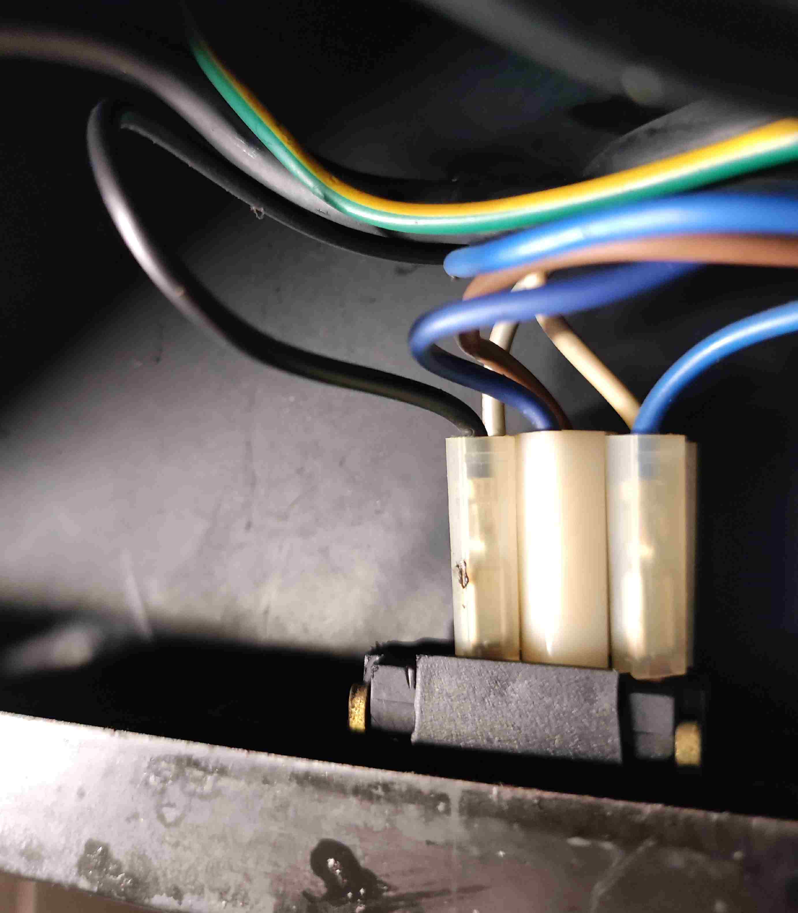

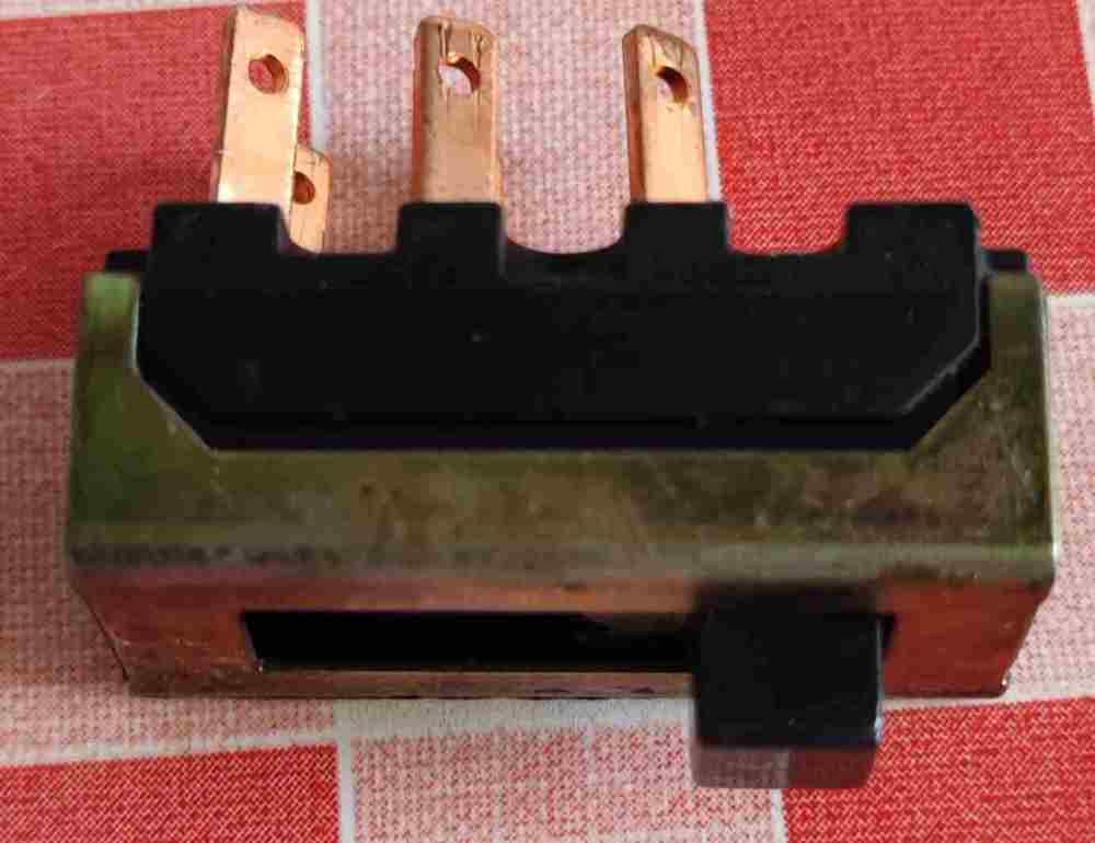

Davide7777 Inserito: 2 agosto 2024 Segnala Inserito: 2 agosto 2024 Buongiorno a tutti mi chiamo Davide piacere! Devo sostituire la ventola di aspirazione della cappa di una vecchia cucina. Il vecchio motore ha 2 velocità 0-1-2 e purtroppo ho trovato solo motori a 3 velocità 0-1-2-3. Non volendo sostituire la pulsantiera (impossibile trovarne una compatibile) volevo sapere se mi sapevate dire come adattare il nuovo motore a 3 velocità ad una pulsantiera a 2 velocità.ùù I fili dei 2 motori sono 4. Il vecchio motore ha BIANCO-NERO-BLU-GRIGIO Il nuovo motore ha BIANCO-NERO-MARRONE-ROSSO Sapete dirmi come collegarli? Grazie mille Davide
Stefano Dalmo Inserita: 2 agosto 2024 Segnala Inserita: 2 agosto 2024 Posta qualche foto del collegamento del motore che devi sostituire . se ha quattro fili ,come fa ad essere a due velocità ? due li ha collegati insieme ? sei certo che la pulsantiera sia per due velocità ? il motore nuovo , ti hanno detto qual’è il cavo comune .
Davide7777 Inserita: 2 agosto 2024 Autore Segnala Inserita: 2 agosto 2024 Grazie dell'aiuto! La pulsantiera vecchia è 2 velocità, ti assicuro, posizione 0-1-2 adesso non ce l'ho sottomano ma ha 6 pin di collegamento (6 linguette metalliche su cui si inseriscono i fili). Allego foto collegamenti nuovo e vecchio (il vecchio ha il blu e grigio) e foto motore nuovo. Grazie!
Stefano Dalmo Inserita: 2 agosto 2024 Segnala Inserita: 2 agosto 2024 Del nuovo motore , devi usare il rosso come filo comune , quindi qualunque sia la combinazione , il rosso su un polo della linea E uno degli altri tre che non vuoi usare Va escluso , lo isoli mettendo al suo capo un for box. vedi tu quale velocità vuoi escludere . gli altri due sui pulsanti delle due velocità . con il connettore vecchio non si risale a niente , magari ci voleva una foto di come stavano collegati .
Davide7777 Inserita: 2 agosto 2024 Autore Segnala Inserita: 2 agosto 2024 Ecco come era collegato Grazie!
Davide7777 Inserita: 3 agosto 2024 Autore Segnala Inserita: 3 agosto 2024 Mi puoi dire dalla foto sopra come combinare i colori? Blu scuro e marrone è la linea elettrica
Stefano Dalmo Inserita: 8 agosto 2024 Segnala Inserita: 8 agosto 2024 Davide , scusa , io adesso ho visto il post , ma dalla foto non si vede niente , come posso aiutarti! mi devi mettere in condizioni di poterlo fare , non ho la sfera di cristallo . Non si vede che tipo di comando è quindi come fa a cambiare la velocità ! è a slitta ? Con lo zero centrale e le due velocità ai due lati? per cui per invertire la velocità bisogna passare per il centro. ? Lo zero lo tiene ad un lato ? I cavi della tensione sono nella posizione centrale ? metti una foto dove si possa vedere il comando da sopra da sotto e privo solo dei cavi del motore , solo con i cavi della linea
Davide7777 Inserita: 12 agosto 2024 Autore Segnala Inserita: 12 agosto 2024 Grazie! È a slitta Zero da un lato 1-2 a seguire senza passare dal centro. 0-1-2 Cavi tensione in posizione centrale Allego immagine
michpao Inserita: 12 agosto 2024 Segnala Inserita: 12 agosto 2024 (modificato) ATTENTO SI BRUCIA IRREVERSIBILMENTE SE SBAGLI Bisogna mandare il N (neutro) su filo ROSSO del nuovo motore e la L (fase) negli altri fili delle velocità. Modificato: 12 agosto 2024 da michpao
Davide7777 Inserita: 12 agosto 2024 Autore Segnala Inserita: 12 agosto 2024 Grazie siete veramente gentili! Perché il vecchio motore aveva lo stesso 4 fili anche se era a 2 velocità?
Stefano Dalmo Inserita: 12 agosto 2024 Segnala Inserita: 12 agosto 2024 Magari non ha un cavo comune , ma due avvolgimenti separati grigio e nero .una velocità bianco e azzurro . Seconda velocità
Davide7777 Inserita: 12 agosto 2024 Autore Segnala Inserita: 12 agosto 2024 Perdonami Stefano ma non capisco esattamente dove fare il ponte nello schema: tra PIN dove sta scritto ponte e PIN ROSSO? Grazie mille
Stefano Dalmo Inserita: 12 agosto 2024 Segnala Inserita: 12 agosto 2024 (modificato) Dal pin esterno collegato al filo rosso al pin esterno all’altro capo , al pin centrale c’è il filo blu della linea . Non ci va collegato altro. Modificato: 12 agosto 2024 da Stefano Dalmo
Davide7777 Inserita: 12 agosto 2024 Autore Segnala Inserita: 12 agosto 2024 Chiarissmo!!! Grazie buona serata!!!
Stefano Dalmo Inserita: 12 agosto 2024 Segnala Inserita: 12 agosto 2024 Attenzione al cavo che non utilizzerai , delle tre velocità , visto che ne utilizzerai solo due , il cavo va isolato anteriormente e messo in disparte con gli altri cavi del cablaggio ,
Davide7777 Inserita: 13 agosto 2024 Autore Segnala Inserita: 13 agosto 2024 Il 12/8/2024 alle 14:43 , michpao ha scritto: ATTENTO SI BRUCIA IRREVERSIBILMENTE SE SBAGLI Bisogna mandare il N (neutro) su filo ROSSO del nuovo motore e la L (fase) negli altri fili delle velocità. Non mi è chiaroil tuo avviso...?
michpao Inserita: 14 agosto 2024 Segnala Inserita: 14 agosto 2024 Vanno rispettate le indicazioni (della foto) per alimentare il motore! Al filo rosso va collegato il neutro, ed ai fili delle velocità deve essere collegata la fase. 11 ore fa, Davide7777 ha scritto: Non mi è chiaroil tuo avviso...? Se durante una prova, non rispetti quelle indicazioni, bruci gli avvolgimenti (e non funziona più)!
Davide7777 Inserita: 15 agosto 2024 Autore Segnala Inserita: 15 agosto 2024 Il 12/8/2024 alle 14:43 , michpao ha scritto: ATTENTO SI BRUCIA IRREVERSIBILMENTE SE SBAGLI Bisogna mandare il N (neutro) su filo ROSSO del nuovo motore e la L (fase) negli altri fili delle velocità. Grazie!!!!
Davide7777 Inserita: 22 agosto 2024 Autore Segnala Inserita: 22 agosto 2024 Tutto funziona perfettamente! Grazie di cuore!
mario1949 Inserita: 12 maggio 2025 Segnala Inserita: 12 maggio 2025 Il 12/08/2024 alle 14:28 , Stefano Dalmo ha scritto: ciao stefano io ho un motore che ha gli stessi colori del motore d Davide7777 precisamente BLU-BIANCO-NERO-GRIGIO e volevo sapere per provarlo al banco senza il deviatore quale è il comune e quali le 3 rispettive velocità grazie
Stefano Dalmo Inserita: 12 maggio 2025 Segnala Inserita: 12 maggio 2025 Apri una tua discussione e posta delle foto della morsettiera . Il regolamento vieta accodarsi ad altre discussioni.
