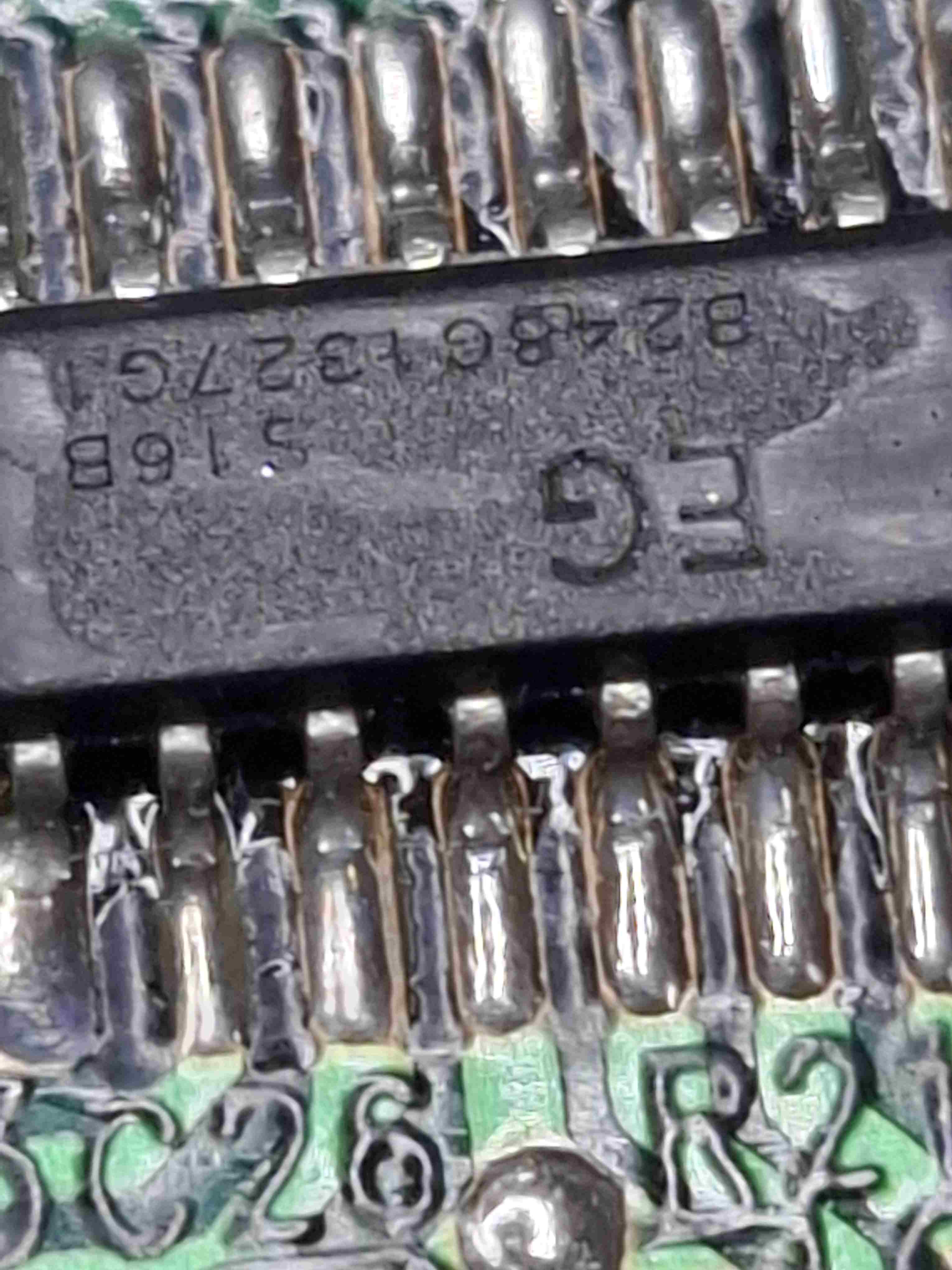

Piano ad induzione Clatronic mod. DKI3184
Buongiorno,, ragazzi, ho in a casa questo piano cottura formato da due piastre ad induzione la prima da ì1300W e la seconda da 1900W.
Appena collego la presa mi salta il differenziale ne quadro, lo apro e isolo le due piastre e mi accorgo che quella che difetta è la 1900W.
Infatti trovo il suo IGBT da 20 Ampere 1200V saltato, lo sostituisco con uno analogo più grande e cioè  con un 30 Ampere 1200V della On Falchid monto il tutto e dopo pochi secondi mi salta di nuovo.
Ho controllato i suoi transistor che lo pilotano e non ho trovato nulla, il suo driver non si capisce di che famiglia è allego foto, comunque è alimentato correttamente e non ho trovato corti sulla bassa o sia 19V e sui 5V.
Volevo sapere se vi è capitato 20240809_165300.thumb.jpg.5bc8722f394f29a90f519f6486fbae4c.jpge a voi e come l'avete risolto, ho controllato anche i condensatori in poliestere da 6 Mf e l'altro da 0,33  e sono perfetti
Scusa ma ti sei reso conto della sezione in cui hai aperto la discussione?
Ti sembra che l'argomento sia attinente al titolo della sezione?
C'è la sezione "Forni-Microonde-Cucine" del forum "Elettrodomestici", adatta a questo argomento.
Ospite
