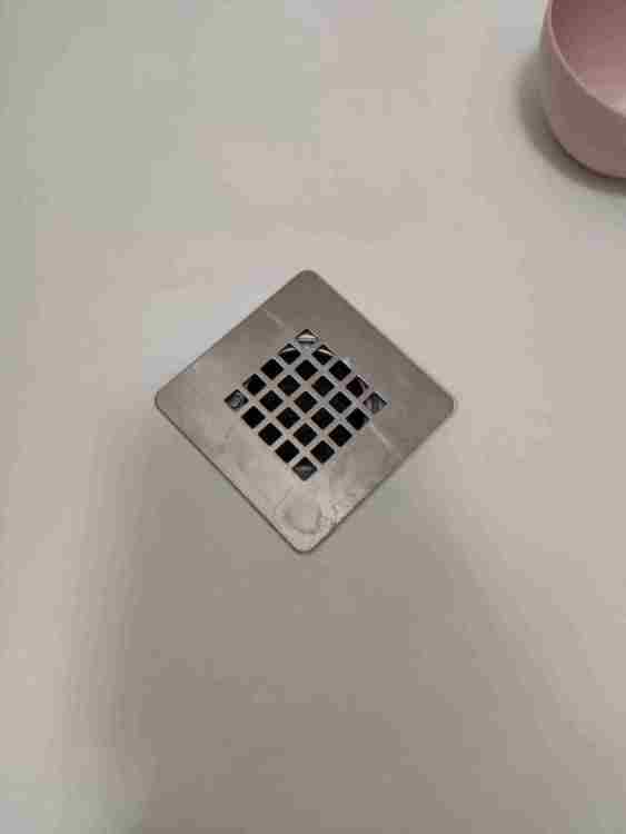

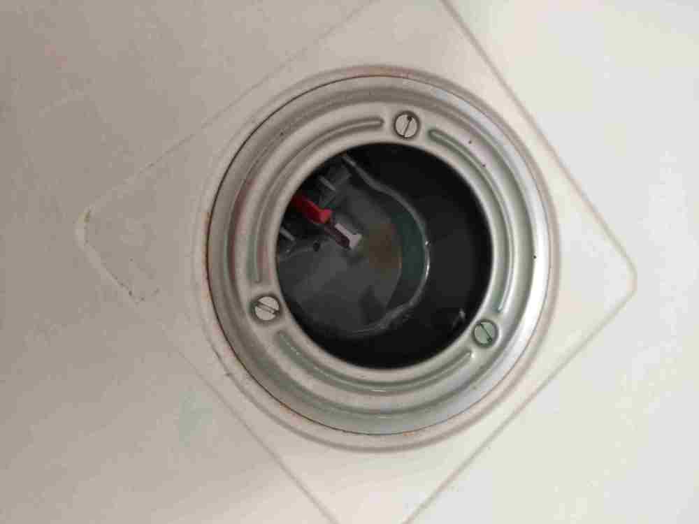

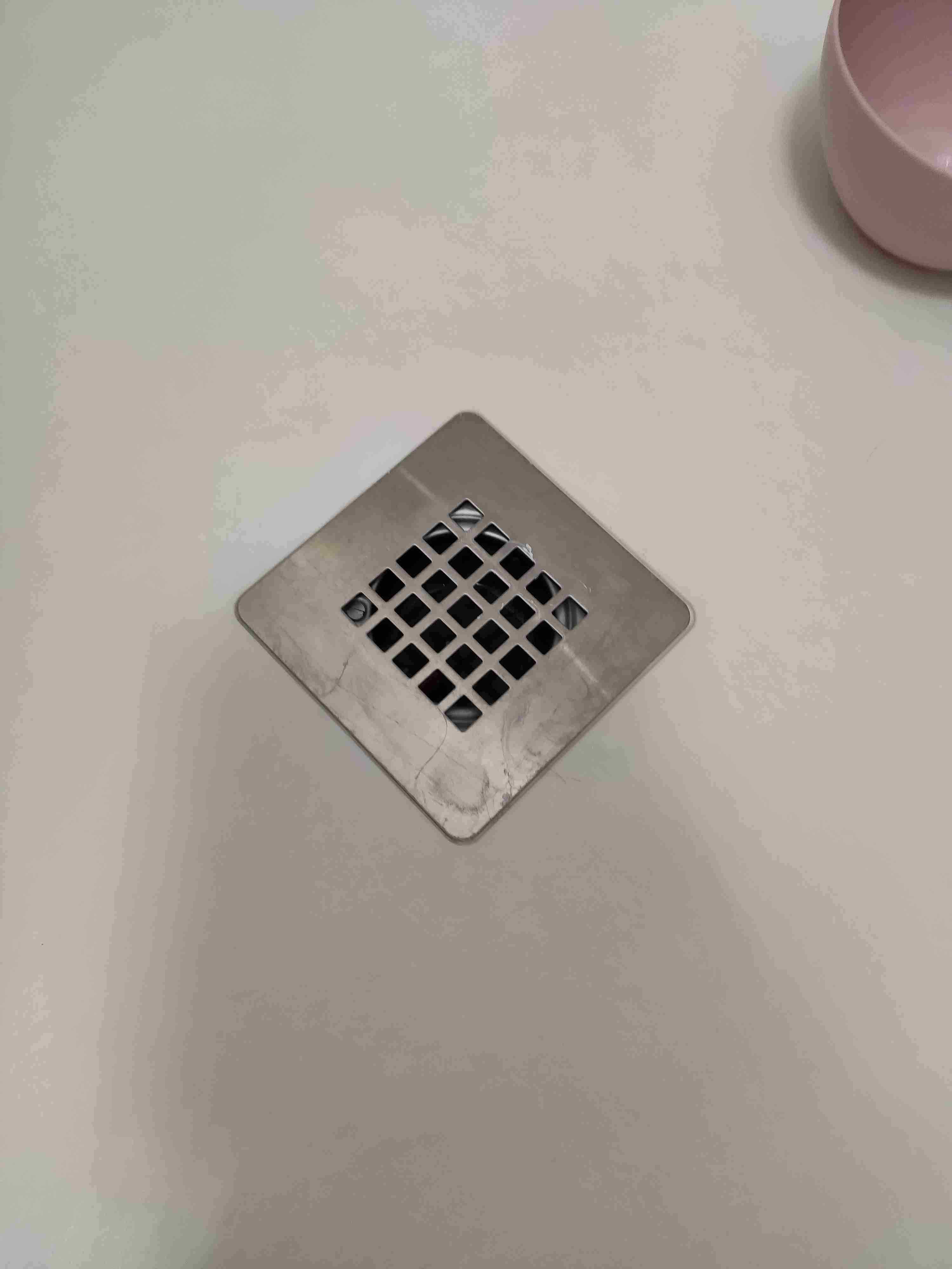

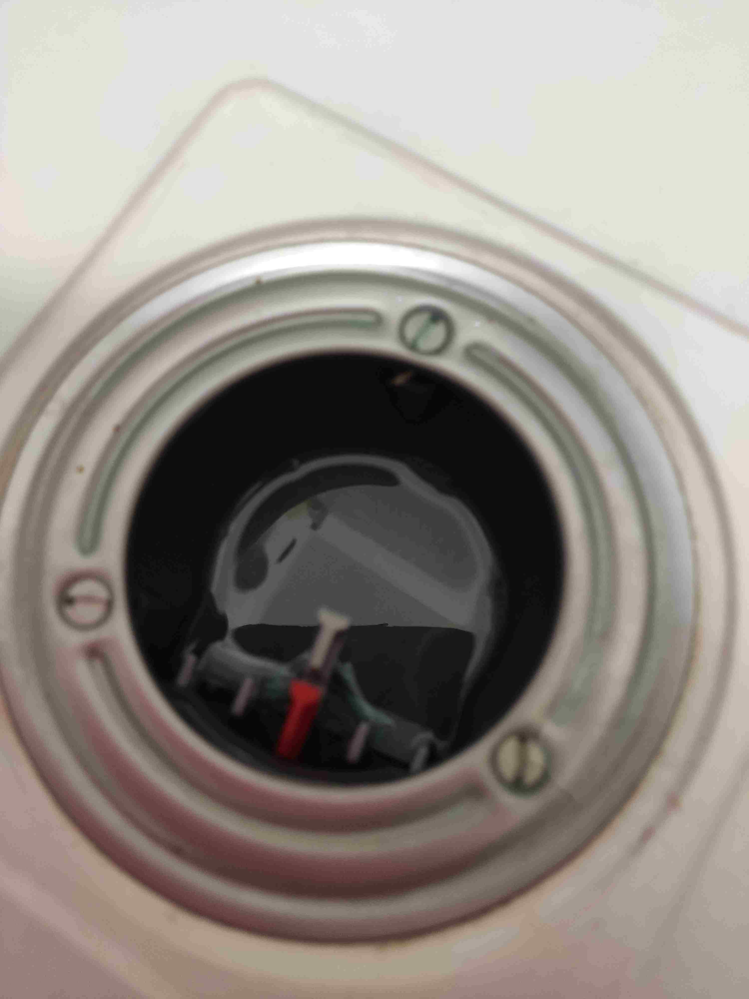

yab Inserito: 13 settembre 2024 Segnala Inserito: 13 settembre 2024 Salve, ho un problema di cattivo odore in bagno nonostante sia tutto nuovo, sia i sanitari sia i sifoni, nonostante ciò la sera se tengo la finestra chiusa il bagno diventa impraticabile, sento del cattivo odore dal lavandino del bagno (nuovo e sifonato) e dalla doccia, anche questa nuova. Ho notato che l'acqua che si trova nel tubo sotto alla griglia della doccia si asciuga nonostante la utilizzi ogni giorno. (metto foto?) perché accade e cosa posso fare x evitarlo? L'idraulico come potrebbe aiutarmi. Ho già fatto sciacqui con aceto e bicarbonato con risultati non duraturi. Aggiungo che abito in un condominio di 11 piani ed io sono al 10, quelli sopra di me non lamentano cattivo odore. La puzza è soprattutto di sera e di notte. Grazie per ogni eventuale indicazione.
ALLUMY Inserita: 14 settembre 2024 Segnala Inserita: 14 settembre 2024 (modificato) Il condominio è nuovo/vecchio/vecchio e ristrutturato? Probabilmente è solo un problema di otturazione degli sfiati. Devi segnalare la cosa all'amministratore, chiedendogli urgente ispezione+pulizia agli sfiati, perchè non è molto salutare l'ambiente in cui vivi! Modificato: 14 settembre 2024 da ALLUMY
Stefano Dalmo Inserita: 14 settembre 2024 Segnala Inserita: 14 settembre 2024 (modificato) Se le colonne non hanno gli sfiati a tetto , in esterno , la vedo dura . il lavandino come è sifonato , che tipo di sifone Modificato: 14 settembre 2024 da Stefano Dalmo
robertice Inserita: 14 settembre 2024 Segnala Inserita: 14 settembre 2024 18 ore fa, yab ha scritto: L'idraulico come potrebbe aiutarmi. Dovrebbe essere lui a dare soluzioni. Il lavabo lo può risolvere mettendo una valvola anti riflusso prima del sifone La doccia la vedo dura Hai delle foto fatte durante i lavori?
