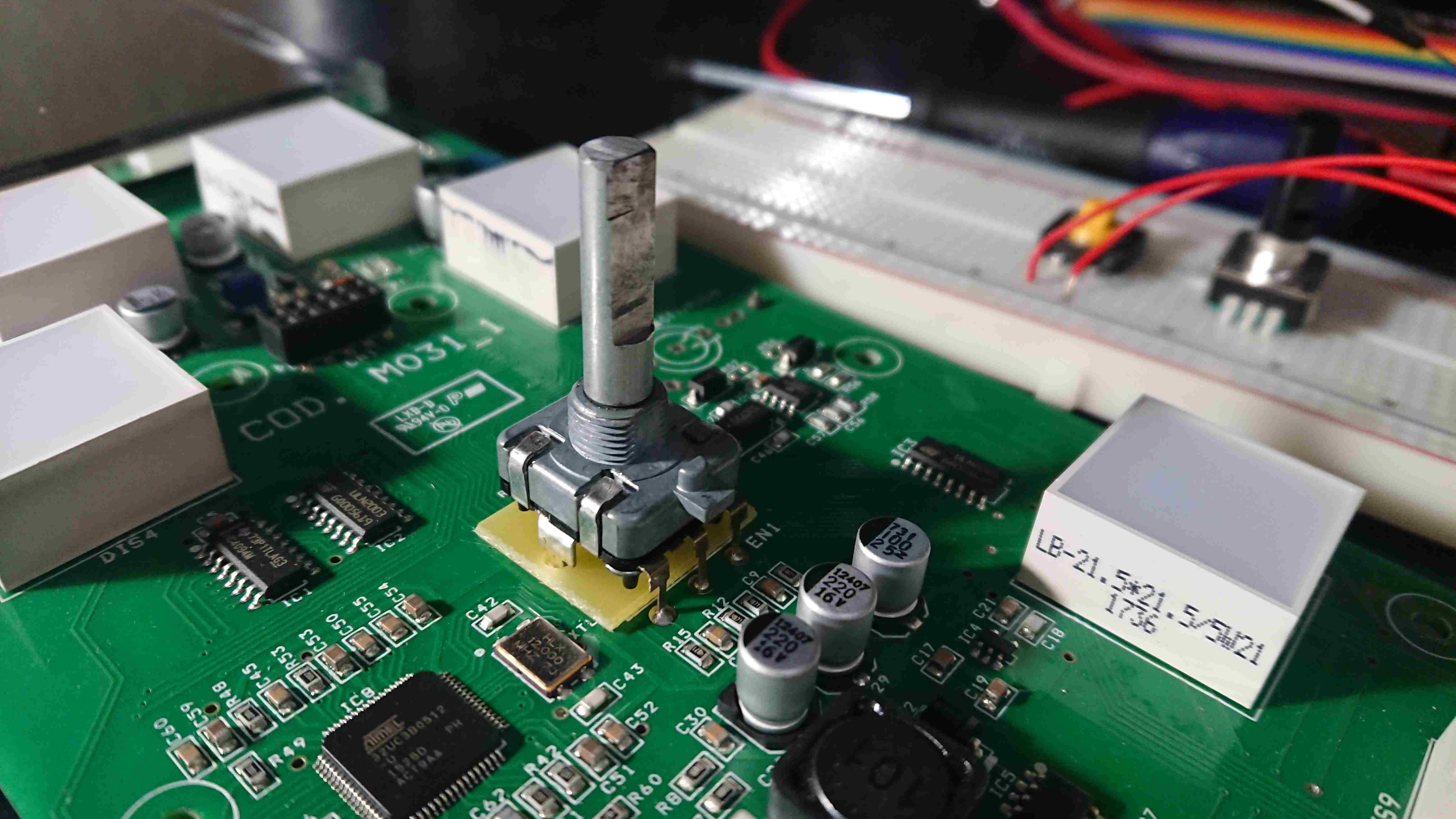

Davidesartori Inserito: 14 settembre 2024 Segnala Inserito: 14 settembre 2024 (modificato) Buongiorno, non riesco a trovare un encoder rotativo compatibile con quello in foto, la principale diversità è l'albero da 20mm più la parte con il filetto arriviamo a 27mm con pulsante quindi 5 pin. Il modello in foto ha l'albero modificato a mezzaluna, in origine era completamente tondo e mi andrebbe bene anche cosi poi lo modifico io. In internet ho trovato a 5 pin ma l'altezza dell'albero è troppo corta, oppure il contrario. Il modello è un EC16 a 24 impulsi, altezza albero con filetto da 25, con pulsante, 5 pin. Modificato: 14 settembre 2024 da Davidesartori
max.bocca Inserita: 14 settembre 2024 Segnala Inserita: 14 settembre 2024 La mia esperienza che alcuni encoder meccanici presi su internet non sono affatto di qualità. (Ho avuto esperienze negative, impulsi non in quadratura) Prova su RS Digikey Farnell Distrelec Mouser Thelma che troverai il ricambio di qualità.
Davidesartori Inserita: 15 settembre 2024 Autore Segnala Inserita: 15 settembre 2024 Il 14/09/2024 alle 11:36 , max.bocca ha scritto: La mia esperienza che alcuni encoder meccanici presi su internet non sono affatto di qualità. (Ho avuto esperienze negative, impulsi non in quadratura) Prova su RS Digikey Farnell Distrelec Mouser Thelma che troverai il ricambio di qualità. Tra i siti citati o ha l'albero 20mm ma non ha il pulsante o ha il pulsante ma non ha l'albero di almeno 20mm
Livio Orsini Inserita: 16 settembre 2024 Segnala Inserita: 16 settembre 2024 Io ne ho comprati un paio su Amazon che sembrano uguali al tuo, però sono saldati su di un modulino di cs.
NovellinoXX Inserita: 16 settembre 2024 Segnala Inserita: 16 settembre 2024 Anche quello in foto sembra adattato, c'e' un quadratino di vetronite per distanziarlo dal PCB.
Davidesartori Inserita: 16 settembre 2024 Autore Segnala Inserita: 16 settembre 2024 Proverò ad aprirlo e sistemarlo, nell'eventualità parlerò con il proprietario per vedere di sostituire anche la manopola. Grazie a tutti!! 😀
gibajo Inserita: 19 gennaio Segnala Inserita: 19 gennaio Il 14/09/2024 alle 08:32 , Davidesartori ha scritto: Buongiorno, non riesco a trovare un encoder rotativo compatibile con quello in foto, la principale diversità è l'albero da 20mm più la parte con il filetto arriviamo a 27mm con pulsante quindi 5 pin. Il modello in foto ha l'albero modificato a mezzaluna, in origine era completamente tondo e mi andrebbe bene anche cosi poi lo modifico io. In internet ho trovato a 5 pin ma l'altezza dell'albero è troppo corta, oppure il contrario. Il modello è un EC16 a 24 impulsi, altezza albero con filetto da 25, con pulsante, 5 pin. Posso chiederti se è la scheda di controllo di un forno?
Livio Orsini Inserita: 19 gennaio Segnala Inserita: 19 gennaio 2 ore fa, gibajo ha scritto: Posso chiederti se è la scheda di controllo di un forno? Accodamenti a parte, sempre vietati, l'autore della discussione è inattivo da oltre 1 anno.
