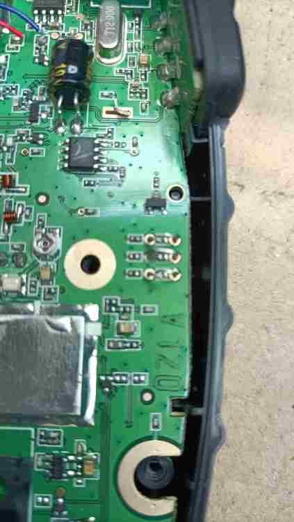

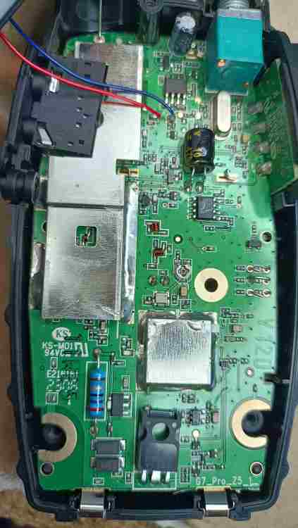

Midland G7 pro PMR, nuova versione
Buonasera,  qualcuno sa indicarmi la funzione dei ponticelli , aperti e chiusi , presenti sulla scheda interna della radio, come si vede in figura.
Le eventuali combinazioni possibili e le variazioni ottenute .
Grazie a chi mi verrà in aiuto.
Se scrivi la stessa domanda in un qualsiasi motore di ricerca si aprono minimo 50 pagine di risposte e tutorial youtube con foto, video, tabelle, consigli, pro e contro.
Mav.
Allego le immagini, si ho provato a cercare , ma ciò che ho trovato differisce da questa versione, come si vede dalle figure i ponticelli  (Jamp) , risultano, di fabbrica, nell'ordine :
1 aperto
2 chiuso
3 aperto
partendo dall'alto, parte circuitale verso antenna manopola accensione.
Ciao,
qui: https://www.iu6cnd.it/modifica-midland-g7-pro/
trovi il significato dei ponticelli relativi alla modifica.
Io posseggo 4 G7 (XT, ma sono praticamente identiche escluso forse il tasto boost) modificate con tutti i ponticelli aperti (colonna 6) per disporre dell'alta potenza in situazioni di emergenza nei collegamenti limite, ma comunque la differenza non è sostanziale: l'efficienza dell'antenna in dotazione non permette comunque di sfruttare a dovere la potenza disponibile e l'antenna è tutto, sia in Tx che in Rx. Ho avuto la possibilità di valutare l'antenna alternativa G7 flex e le prestazioni sono decisamente superiori, ma l'ingombro conseguente andava contro le mie esigenze quindi non ho effettuato questa modifica.
Mav
Grazie mille, immaginavo ma non ero sicuro.
Buona domenica
  • Gabriele Riva changed the title to Midland G7 pro PMR, nuova versione
  • 4 months later...
Buon giorno!
Chiedo aiuto per un problema ad un midland g7 pro. Dopo 2 anni di inutilizzo ho montato batterie al litio originali. All'accensione, una delle due ricetrasmittenti ha come la tastiera bloccata, riceve e trasmette ma non funzionano i tasti frontali, non si cambia canale ecc...
Ho provato le varie tecniche di reset tramite pulsanti ma non ho risolto nulla. Il simbolo della tastiera bloccata non è acceso. Sapete cosa gli si può fare? Apparecchiature originali mai manomesse. Grazie
Livio Orsini
Simone883 se voi ottenere risposte devi aprire una nuova discussione.
Sei un nuovo utente e, forse, hai accettato il regolamento senza leggerlo, perchè il regolamento vieta gli accodamenti, sempre e comunque.
Inoltre ti sei accodato ad una discussione inattiva da 10 mesi!
Modificato: da Livio Orsini
Ospite
