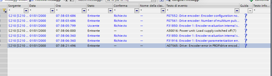

Allarme encoder 1FT2104-4AF10-2MA0 e 6SL3210-5HE10-4UF0
Ciao a tutti.
Ho un problema con la prima messa in servizio di un motore 1FT2104-4AF10-2MA0 con un azionamento s210 6SL3210-5HE10-4UF0 . Gli allarmi che vedete nella foto sono quelli che non mi permettono di andare online però io non ho modificato niente, la configurazione l'ha presa con il codice del motore. Lui parla di vari errori encoder ma non capisco cosa possa essere .Io sto usando TIA 17
Qualcuno ha qualche idea? Grazie
Screenshot 2024-10-02 163348.png
