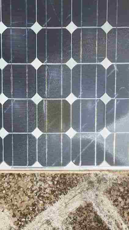

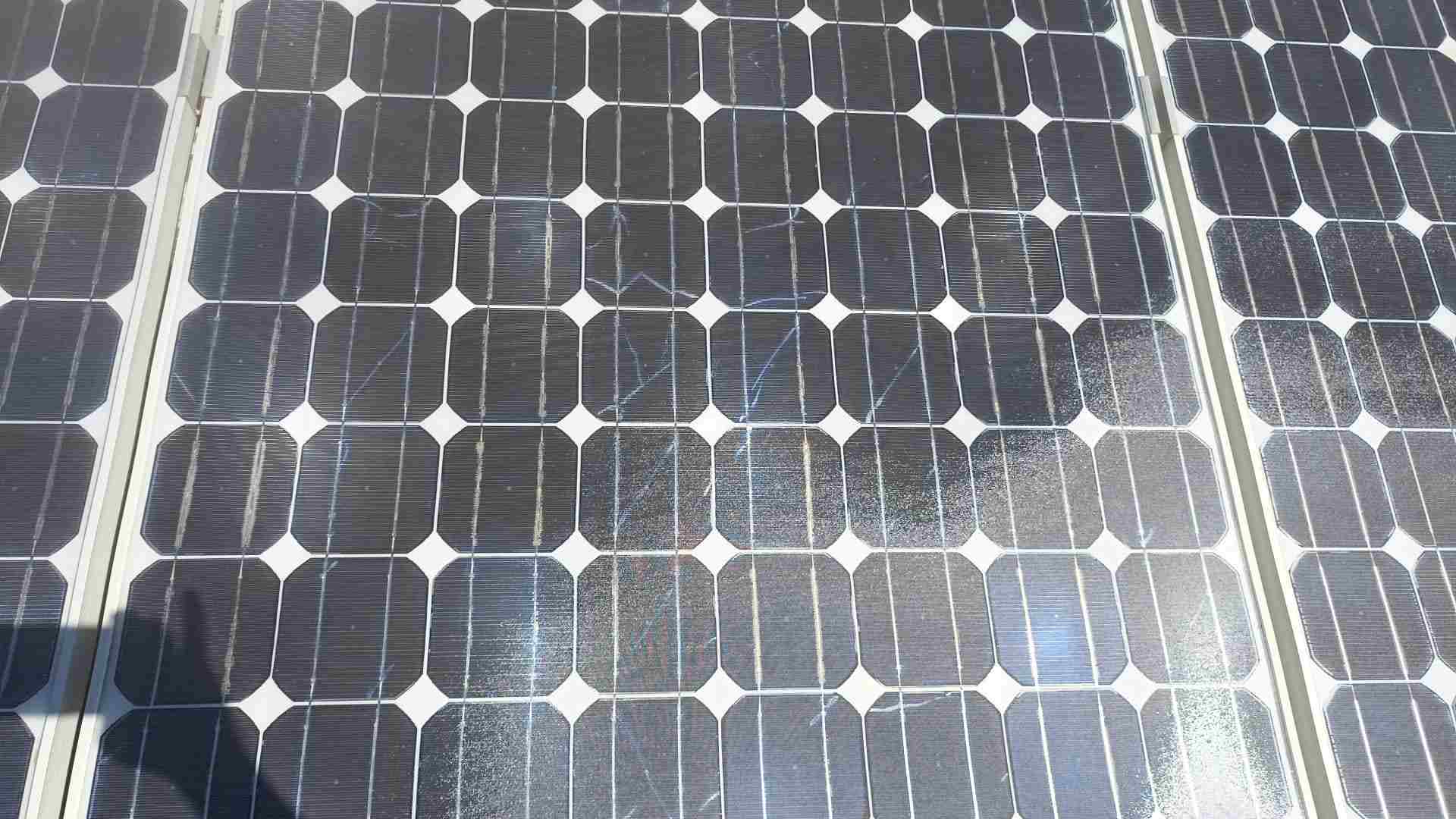

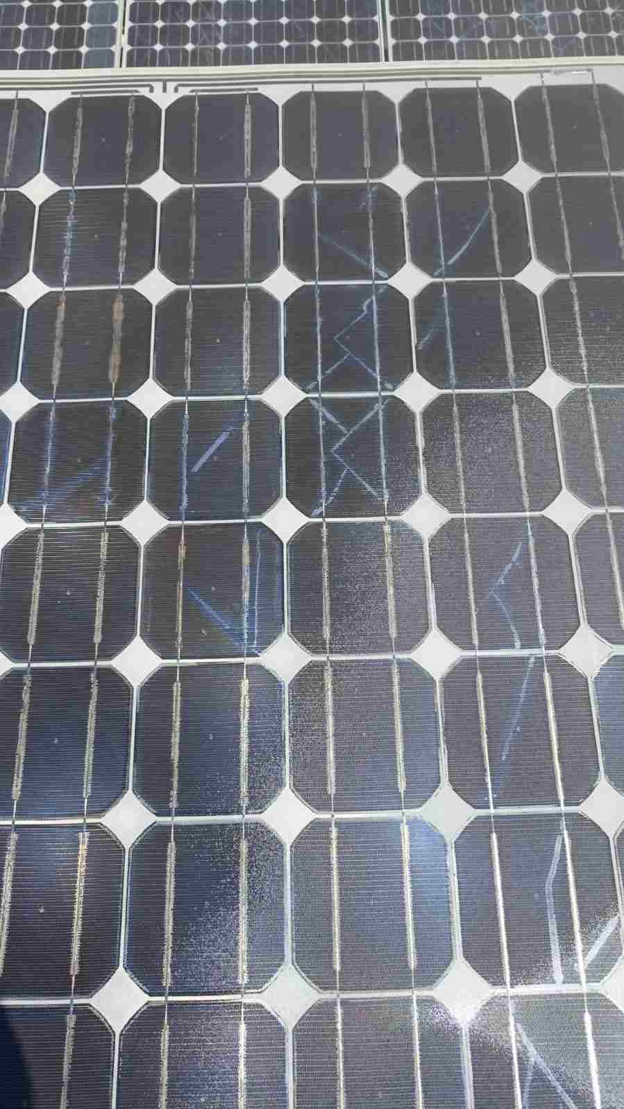

Una saluto a tutti voi , era da tempo che non frequentavo il forum.
Ho un impianto fotovoltaico installato nel 2008  da 2.85 Wp con il 2° conto enegia, composto da 15 pannelli Isofoton IS 190/32  al quale ho già sostituito l'inverter ( era Fronius) con un ABB ONE e trasformato le 3 stringhe da 5 in 2 ( 1da  7 e 1 da 8). Molti pannelli ho visto che sono rovinati con specie di righe più chiare ed una cella mi sembra proprio annerrita quasi  bruciata. Ho provveduto a staccare l'impianto e misurare con tester i valori di  un pannello, che a me sembrava,  buono e questi bruciati. I valori  sono  quasi uguali. 51 volt ( tensione di circuito aperto) e 3.3 A.(corrente di corto circuito), intorno le 14 di pomeriggio sole ormai a sud- ovest ( Santa Maria di Leuca).
Le caratteristiche tecniche mi portano  46,1 il voltaggio a circuito aperto e 4,7 A a corto circuito.
Domanda: Secondo voi vale la pena iniziare a pensare ad un Revamping?
 Le misurazioni come si effettuano?
WhatsApp Image 2024-09-30 at 11.00.22.jpeg
WhatsApp Image 2024-09-30 at 11.00.04.jpeg
WhatsApp Image 2024-09-30 at 10.59.52.jpeg
Fintanto che hai una buona produzione, lascia stare tutto così e non spendere nulla in nulla.
