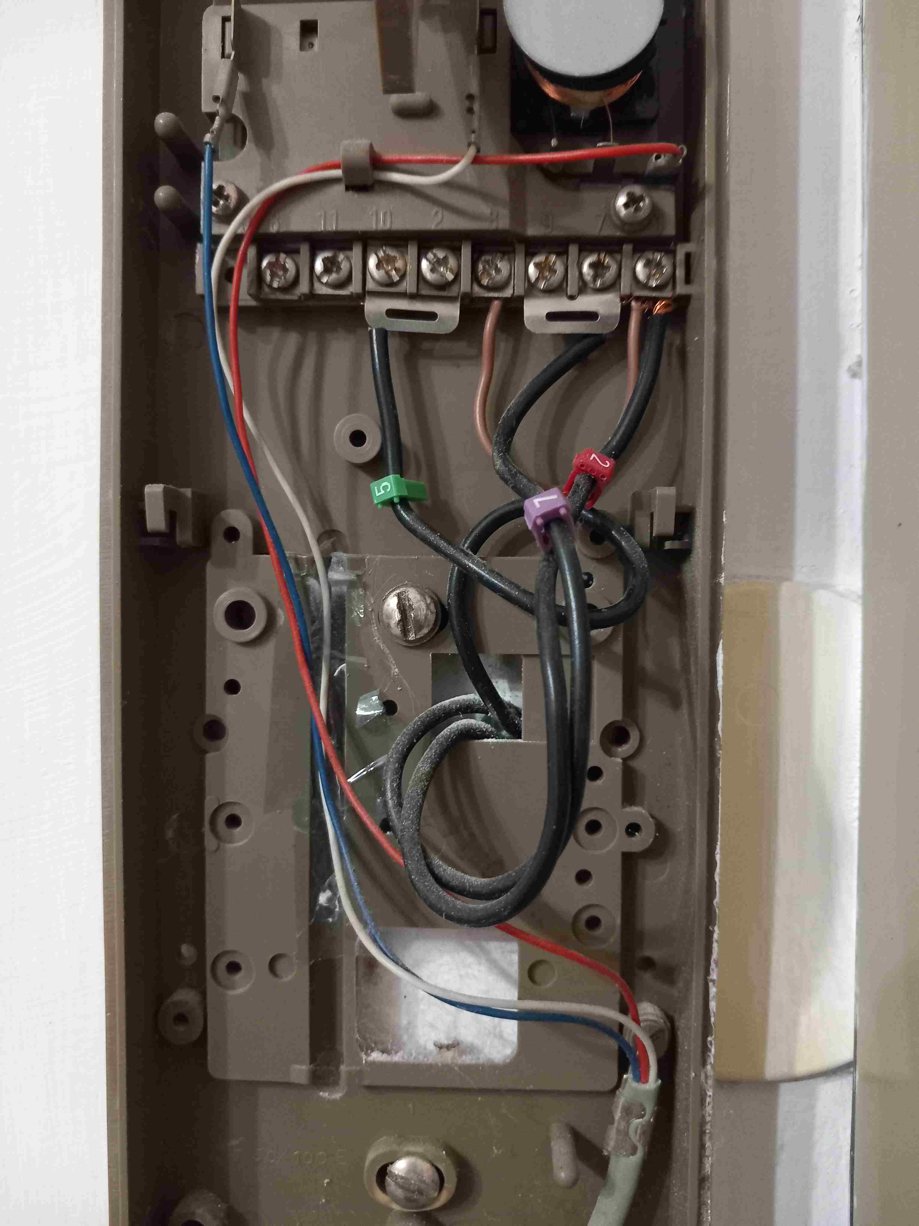

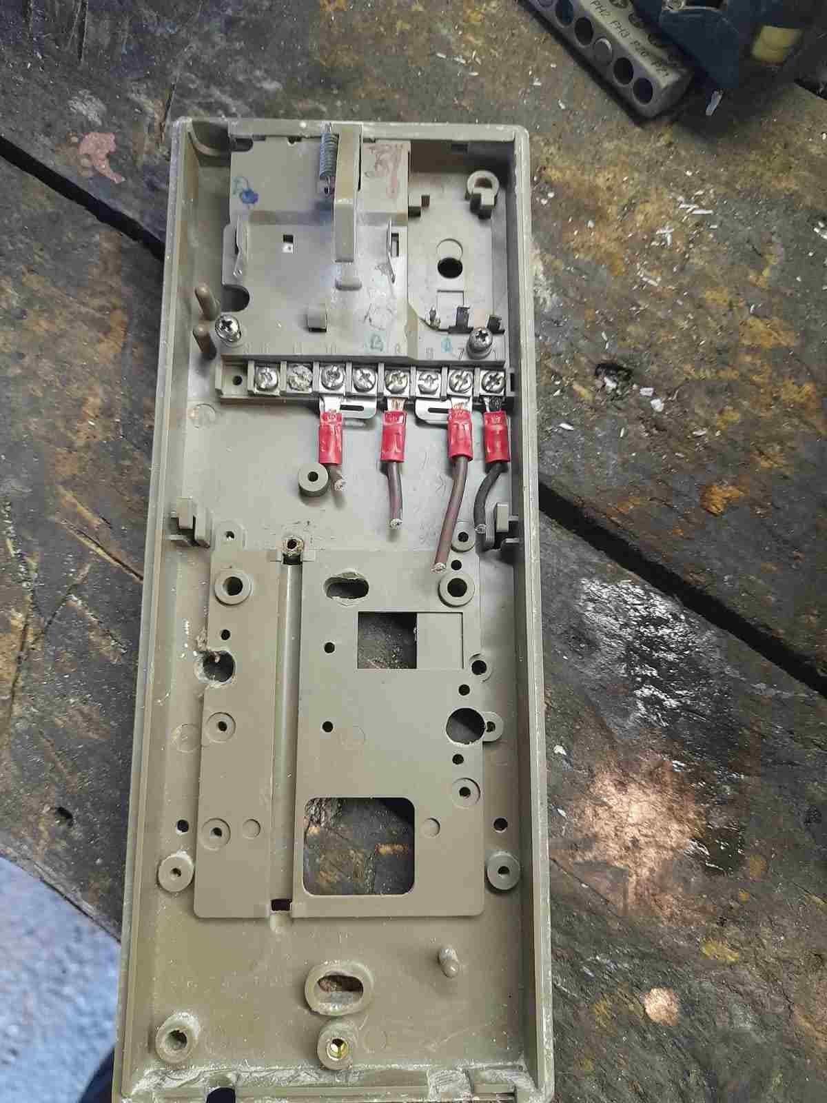

informazioni su citofono urmet 1130/11
Buongiorno  a tutto il gruppo,volevo cortesemente sapere se il modello urmet 1130/11 e' possibile utilizzarlo soltanto per intercomunicazione,e se lo schema che ho trovato per l'urmet  1130/50
e' adatto anche per lui.Mi trovo a dover sostituire il vecchio urmet 1130 anni '90.grazie
Ciao lucadesa,
Posta una foto dei collegamenti interni del vecchio citofono 1130/11
Modificato: da Livio Migliaresi
eliminata quotazione superflua
Ciao Roby73,
in effetti il vecchio citofono installato nel 1994,credo sia il 1030,comunque posto foto di entrambi i citofoni con relativi collegamenti che funzianavano soltanto in modalita intercomunicante tra 2 piani.
cit.pianoterra.thumb.jpg.d5d7544a4c99f36178f8d1cc14e19c83.jpgcit.1piano.thumb.jpg.532894ce8f62d7e1ff4dbf425ece1cb4.jpg
43 minuti fa, lucadesa ha scritto:
comunque posto foto di entrambi i citofoni con relativi collegamenti che funzianavano soltanto in modalita intercomunicante tra 2 piani.
Mi dispiace, ma qui non so aiutarti, non conosco l'impianto intercomunicante Urmet, spero che intervenga qualcuno che ne sa di più.
Nel frattempo leggi questa vecchia discussione, anche se purtroppo non si vedono più gli schemi:
https://www.plcforum.it/f/topic/234849-citofono-urmet11501-con-alimentatore-urmet-78611-schema-intercomunicanti/
Prego
