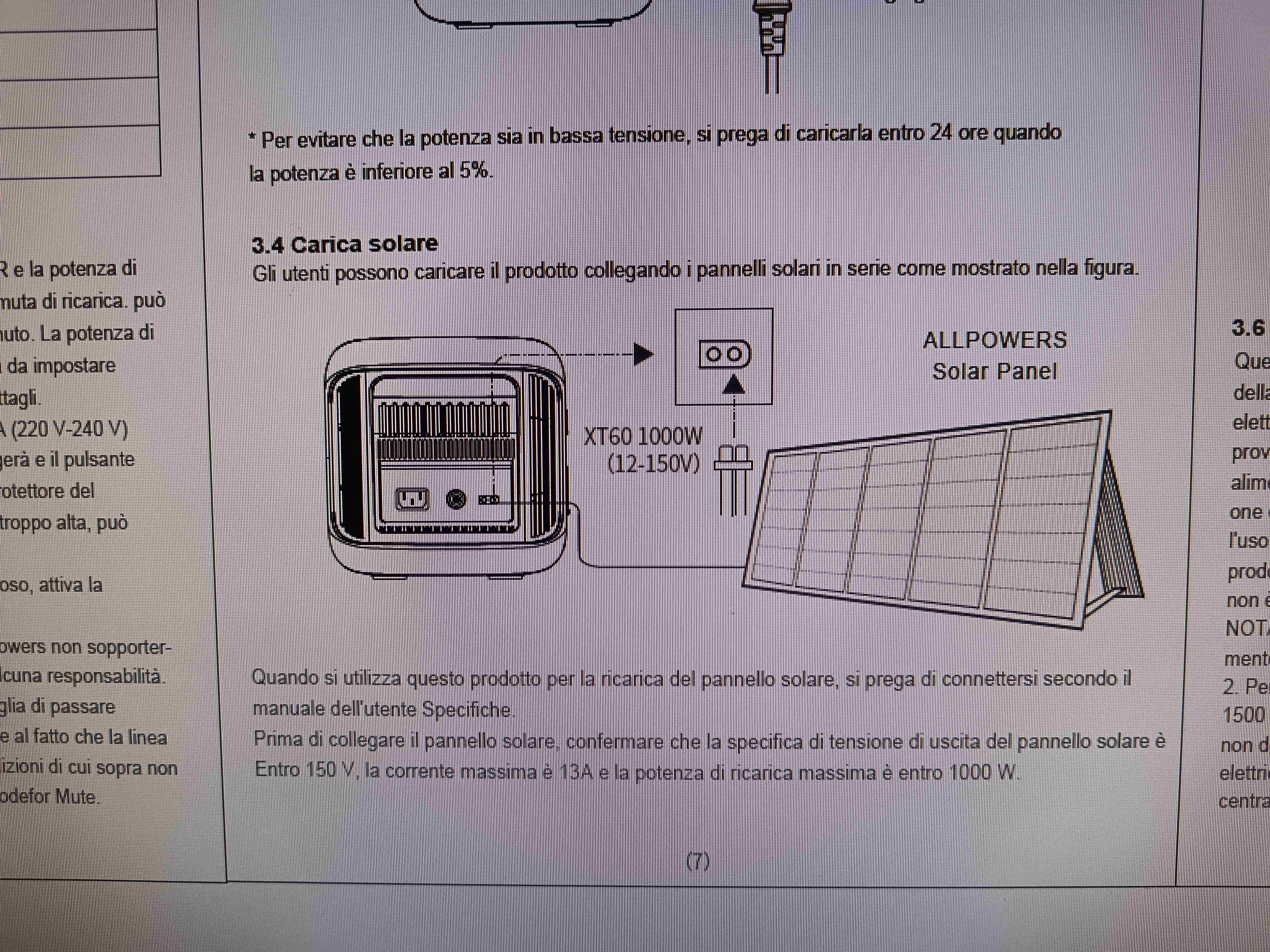

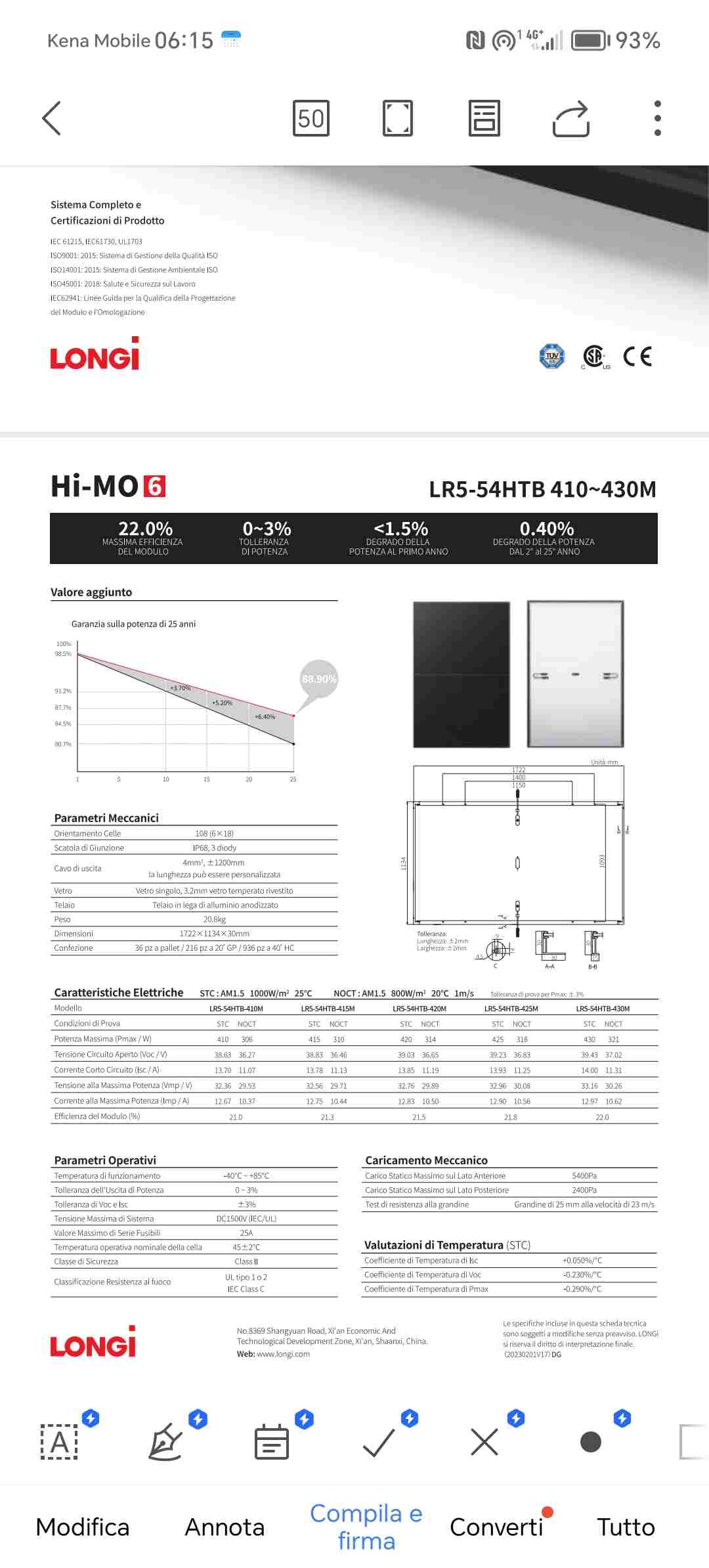

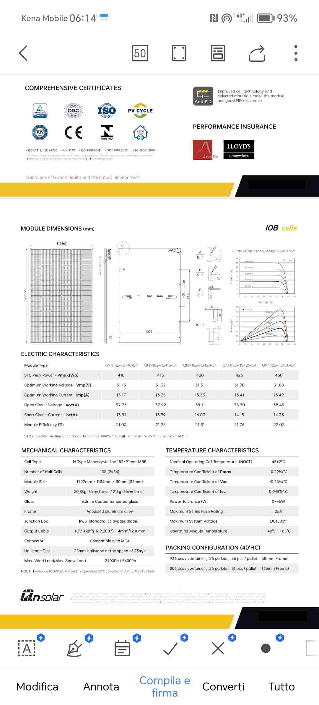

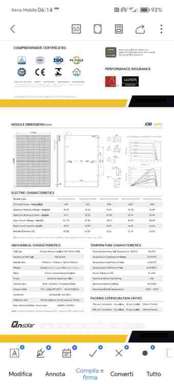

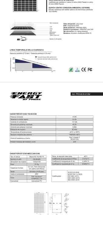

Richiesta aiuto scelta pannello fotovoltaico
Ho acquistato una Power station all Power R 2500 quale tra i pannelli in allegato posso abbinare, ne vorrei mettere due.
Grazie buona giornata
giovanni
Modificato: da fforp
Allegati
Dimenticavo aggiungo caratteristiche del dispositivo a cui vorrei collegare i pannelli fotovoltaici grazie saluti
Solo due?
È un pò difficile darti un consiglio se non posti il datasheet dell inverter
Ho pensato a due pannelli perché l'ingresso massimo è di 1000 watt e il datasheet dall'inverter non lo conosco perché è una Power station e sul manuale delle istruzioni non c'è nessuna indicazione c'è solo quella in foto ( meno di 150 V massimo 13A e potenza entro 1000 W ) è una Power station della Allpowers modello R2500 ma i dati tecnici non li trovo neanche sul sito.
Grazie per la risposta
