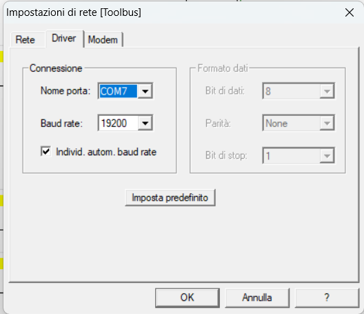

robylun69 Inserito: 16 ottobre 2024 Segnala Inserito: 16 ottobre 2024 Buongiorno sto cercando di collegare il mio pc windows 11 ad una cpu cj1m-cpu21. Ho a disposizione un adattatore usb/seriale MOXA uport1150 e poi il cavo omron CS1W-CN226 che collego alla porta peripheral del plc. Mi esce sempre il messaggio " impossibile collegarsi alla CPU ". Ho provato sia in toolbus che sysmac way ma niente. Cosa devo ancora verificare? Grazie in anticipo per l'aiuto
Ctec Inserita: 16 ottobre 2024 Segnala Inserita: 16 ottobre 2024 Per prima cosa, verifica che l'adattatore USB/RS232 stia funzionando, e controlla a quale porta COM è associato (gestione dispositivi). A quel punto, nel CXprogrammer, nel tipo di rete Toolbus, seleziona impostazioni e verifica che la porta COM corrisponda. Se non ci sono problemi di incompatibilità del Moxa (non saprei), a questo punto deve andare. Alcuni vecchi convertitori non lavorano bene con le nuove versioni di windows, in quel caso può essere un casino.
robylun69 Inserita: 16 ottobre 2024 Autore Segnala Inserita: 16 ottobre 2024 L'adattatore è nuovo e mi sono installato questa mattina i driver per windows 11. La porta è COM 7 ed è impostata anche nella rete toolbus l'unica cosa che mi lascia perplesso è che nelle impostazioni del toolbus è impostato come formato dati 8None1 e non mi è possibile cambiarlo. Potrebbe essere questo il problema?
Ctec Inserita: 17 ottobre 2024 Segnala Inserita: 17 ottobre 2024 In Toolbus deve andare a 8N1, è fisso. In Sysmac Way si può scegliere. Stamani ero proprio da un cliente con una CJ1M, mi ci sono collegato regolarmente con un adattatore a Y (2 porte) con integrato Prolific. Roba di quasi 10 anni fa, ma che va anche in Win11. Però non rammento se quando ho installato il driver ho impostato una modalità compatibilità.
drn5 Inserita: 17 ottobre 2024 Segnala Inserita: 17 ottobre 2024 Spesso con gli adattatori rs232-usb disabilitare il buffer FIFO nelle funzioni avanzate HW risolve i problemi di malfunzionamento.
jamesbernard Inserita: 10 dicembre 2025 Segnala Inserita: 10 dicembre 2025 Il 17/10/2024 alle 21:38 , drn5 ha scritto: Spesso con gli adattatori rs232-usb disabilitare il buffer FIFO nelle funzioni avanzate HW risolve i problemi di slot online non aams malfunzionamento. Grazie per il consiglio 🙂
