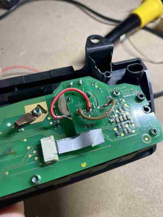

Dumah Brazorf Inserita: 20 ottobre 2024 Segnala Inserita: 20 ottobre 2024 Ma se sopra ha scritto che il vecchio aveva 20 ed il nuovo 30...
NovellinoXX Inserita: 20 ottobre 2024 Segnala Inserita: 20 ottobre 2024 (modificato) Il 19/10/2024 alle 17:35 , Ale7676 ha scritto: il vecchio ha 30 scatti per giro il nuovo 20 scatti Modificato: 20 ottobre 2024 da NovellinoXX
Dumah Brazorf Inserita: 21 ottobre 2024 Segnala Inserita: 21 ottobre 2024 (modificato) * Modificato: 21 ottobre 2024 da Dumah Brazorf
Ale7676 Inserita: 22 ottobre 2024 Autore Segnala Inserita: 22 ottobre 2024 (modificato) Ho invertito i due segnali A e B con un paio di fili volanti, rimontato tutto e come risultato ora funziona solo il pulsante di accensione spegnimento. il volume non si alza ne si abbassa, prima era invertito adesso non funziona proprio.🤣 facciamo progressi Modificato: 22 ottobre 2024 da Ale7676
drn5 Inserita: 22 ottobre 2024 Segnala Inserita: 22 ottobre 2024 Mi sa che hai invertito il comune degli impulsi che magari non sta al centro dei 3...
Dumah Brazorf Inserita: 22 ottobre 2024 Segnala Inserita: 22 ottobre 2024 Hai verificato di aver tagliato bene le piste?
Ale7676 Inserita: 29 ottobre 2024 Autore Segnala Inserita: 29 ottobre 2024 Ragazzi quindi nessuna altra idea? mi devo rassegnare ad avere un pomello che gira al contrario?
ALLUMY Inserita: 29 ottobre 2024 Segnala Inserita: 29 ottobre 2024 9 minuti fa, Ale7676 ha scritto: nessuna altra idea? No perché non ce ne sono altre. Hai controllato di aver invertito bene le piste? Se l' encoder funziona ma al contrario cosa vuol dire? Che funziona ma basta invertire i collegamenti. O no?
NovellinoXX Inserita: 29 ottobre 2024 Segnala Inserita: 29 ottobre 2024 Foto del lavoro che hai fatto
Ale7676 Inserita: 29 ottobre 2024 Autore Segnala Inserita: 29 ottobre 2024 7 minuti fa, ALLUMY ha scritto: No perché non ce ne sono altre. Hai controllato di aver invertito bene le piste? Se l' encoder funziona ma al contrario cosa vuol dire? Che funziona ma basta invertire i collegamenti. O no? Le piste non le ho toccate, ho fatto un paio di spezzoni di filo per incrociare i pin. le domande retoriche che mi stai facendo, per me non sono affatto retoriche. se sapessi perché si comporta così non lo scriverei qui. i pin li ho invertiti, ma a quel punto come detto il volume non si muove. potrei aver sbagliato qualcosa, certo. Ma ho controllato attentamente e verificato anche col tester se le saldature fossero ok. sinceramente mi sembrava tutto in ordine… eppure..
drn5 Inserita: 29 ottobre 2024 Segnala Inserita: 29 ottobre 2024 Il 22/10/2024 alle 14:54 , drn5 ha scritto: Mi sa che hai invertito il comune degli impulsi che magari non sta al centro dei 3... questo mi sembra l'unico motivo perchè non funzioni il volume oppure le saldature sono fatte male.
Dumah Brazorf Inserita: 29 ottobre 2024 Segnala Inserita: 29 ottobre 2024 15 minutes ago, Ale7676 said: Le piste non le ho toccate, ho fatto un paio di spezzoni di filo per incrociare i pin. devi aver anche estratto i pin dal pcb in modo che non continuino ad essere collegati nel modo sbagliato eh magari riesci a isolarli con del termoretraibile dopo aver tolto bene tutto lo stagno così non li devi piegare ma mi pare più una complicazione...
Ale7676 Inserita: 29 ottobre 2024 Autore Segnala Inserita: 29 ottobre 2024 2 minuti fa, Dumah Brazorf ha scritto: devi aver anche estratto i pin dal pcb in modo che non continuino ad essere collegati nel modo sbagliato eh magari riesci a isolarli con del termoretraibile dopo aver tolto bene tutto lo stagno così non li devi piegare ma mi pare più una complicazione... I due pin esterni li ho piegati e dirottati verso l’esterno. inserito e saldato nella pcb solo il centrale e i due del pulsante Gli spezzoni sono isolati
drn5 Inserita: 29 ottobre 2024 Segnala Inserita: 29 ottobre 2024 Lo scrivo per la terza volta. Sei sicuro che il pin centrale dell'encoder sia il comune dei due fronti d'onda sfasati? Non è che il comune è uno dei due terminali laterali?
Ale7676 Inserita: 29 ottobre 2024 Autore Segnala Inserita: 29 ottobre 2024 10 minuti fa, drn5 ha scritto: Lo scrivo per la terza volta. Sei sicuro che il pin centrale dell'encoder sia il comune dei due fronti d'onda sfasati? Non è che il comune è uno dei due terminali laterali? Si sono sicuro. Ho verificato col tester.
NovellinoXX Inserita: 29 ottobre 2024 Segnala Inserita: 29 ottobre 2024 1 ora fa, NovellinoXX ha scritto: Foto del lavoro che hai fatto UP
Dumah Brazorf Inserita: 29 ottobre 2024 Segnala Inserita: 29 ottobre 2024 Corto con la carcassa dell'encoder?
Ale7676 Inserita: 29 ottobre 2024 Autore Segnala Inserita: 29 ottobre 2024 36 minuti fa, Dumah Brazorf ha scritto: Corto con la carcassa dell'encoder? Dopo aver saldato tutto e rimontato la pcb ho controllato col tester a valle le piste sul connettore attaccato al frontale dell’auto radio. Non mi sembrava fossero anomalie particolari.
Ale7676 Inserita: 30 ottobre 2024 Autore Segnala Inserita: 30 ottobre 2024 11 ore fa, NovellinoXX ha scritto: UP
NovellinoXX Inserita: 30 ottobre 2024 Segnala Inserita: 30 ottobre 2024 (modificato) Bohhh, sembrano fatti bene.... Fai una ultima verifica, vedi quella linguetta elastica avvitata a sx del filo rosso (seconda foto)? quello e' un contatto di massa; con il tester misura la resistenza che c'e' tra quel contatto di massa e i tre terminali in questione sull'encoder. P.S. il flat e' inserito bene? (mi sembra un po' sfilato) non e' che nel monta/smonta si e' rotto? Modificato: 30 ottobre 2024 da NovellinoXX
Ale7676 Inserita: 30 ottobre 2024 Autore Segnala Inserita: 30 ottobre 2024 (modificato) Allora: ho ribaltato la pcb (come mi era stato suggerito ) perché guardando bene al pelo ma comunque ci stava, anche se il cavo piatto di connessione deve fare un giro un po’ strano e non asseconda più le pieghe originali rimontato tutto e toccando i maroni, sembra funzionare correttamente. evidentemente nell’invertire i pin con due fili volanti qualcosa deve essere andato storto. non volevo fare questa operazione proprio perché probabilmente sapevo che tecnicamente era fuori dalla mia portata. rimane il dubbio sul perché un componente di uso comune e di largo impiego e apparentemente identico a quello installato, in realtà una volta montato su questa autoradio. Funzionasse al contrario. vabbeh speriamo sia di aiuto a qualcun altro. grazie a tutti della pazienza e del supporto senza il quale non sarei sicuramente arrivato alla soluzione del problema. alla prossima ciao. Modificato: 30 ottobre 2024 da Ale7676
Nik-nak Inserita: 30 ottobre 2024 Segnala Inserita: 30 ottobre 2024 48 minuti fa, Ale7676 ha scritto: ..apparentemente identico.. L'apparenza inganna....
NovellinoXX Inserita: 30 ottobre 2024 Segnala Inserita: 30 ottobre 2024 (modificato) 1 ora fa, Ale7676 ha scritto: sembra funzionare correttamente Ahhhh ok, perfetto! 👍 1 ora fa, Ale7676 ha scritto: ho ribaltato la pcb (come mi era stato suggerito ) perché guardando bene al pelo ma comunque ci stava Ma si, e' il lavoro più pulito tra i vari; sinceramente quella inversione con i fili volanti era peggio di un cazzotto in un occho 😁 per le pieghe del flat , già in fabbrica hanno piegato il flat in quel modo per adattarlo all'encoder originale, non c'e' niente di sacrilego a riadattarle per il sostituto. Ma poi se uno non trova il componente giusto qualcosa bisogna inventarsi. 1 ora fa, Ale7676 ha scritto: evidentemente nell’invertire i pin con due fili volanti qualcosa deve essere andato storto Non c'e' altra spiegazione. Modificato: 30 ottobre 2024 da NovellinoXX
