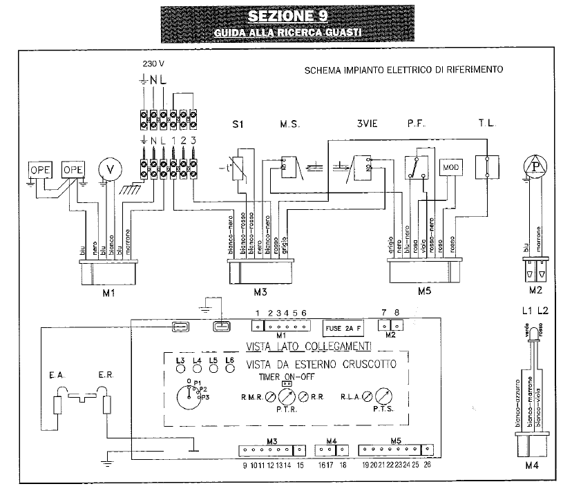

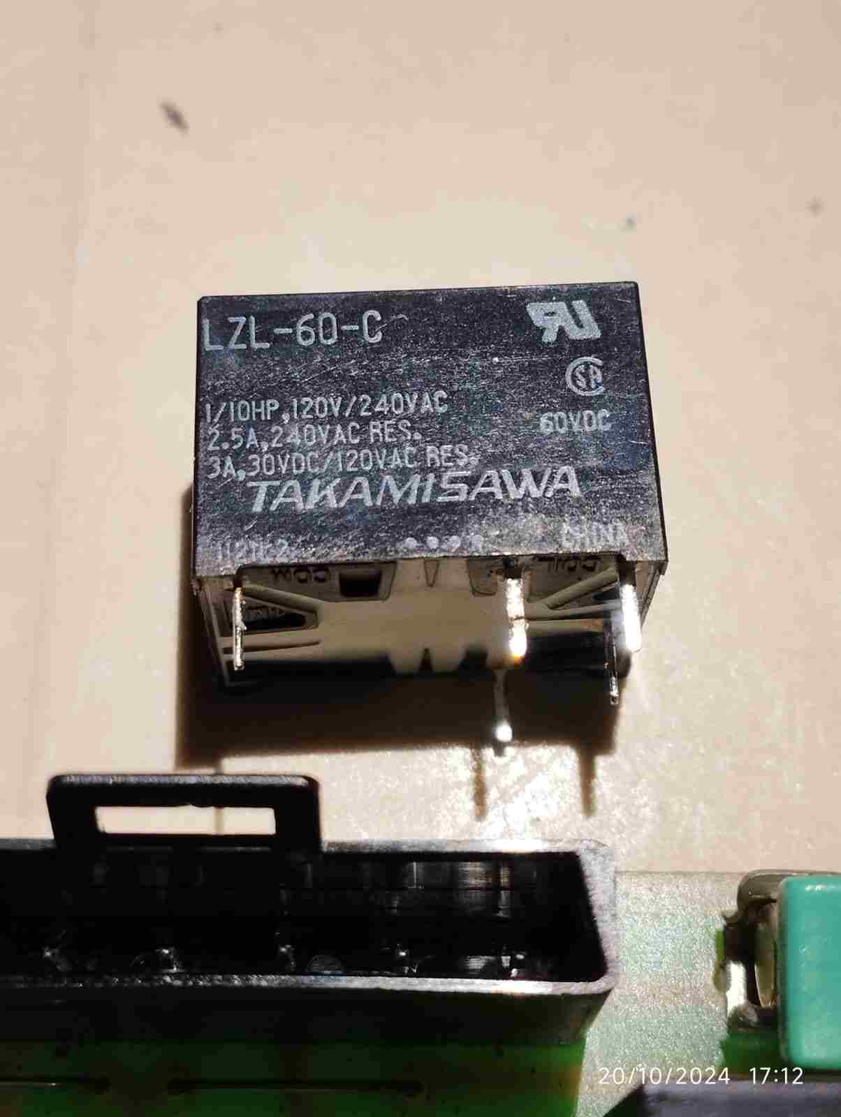

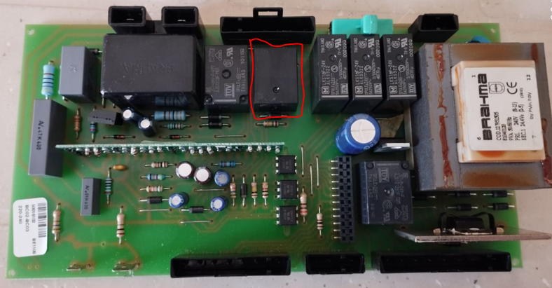

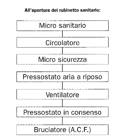

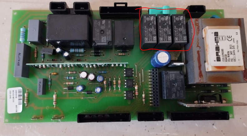

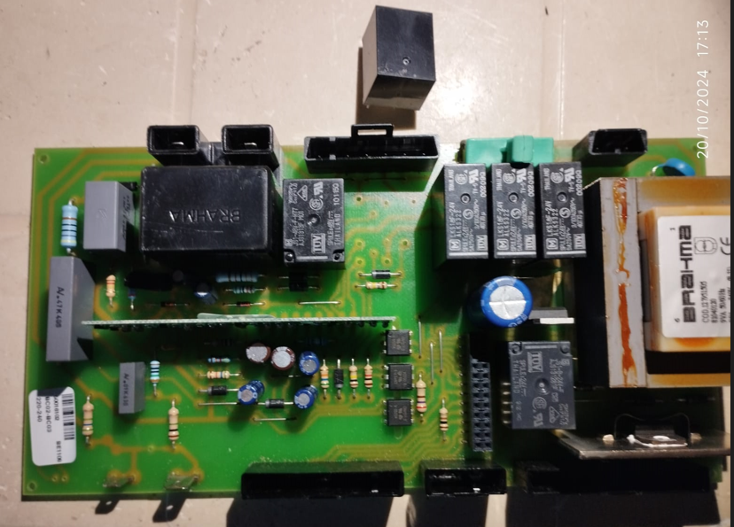

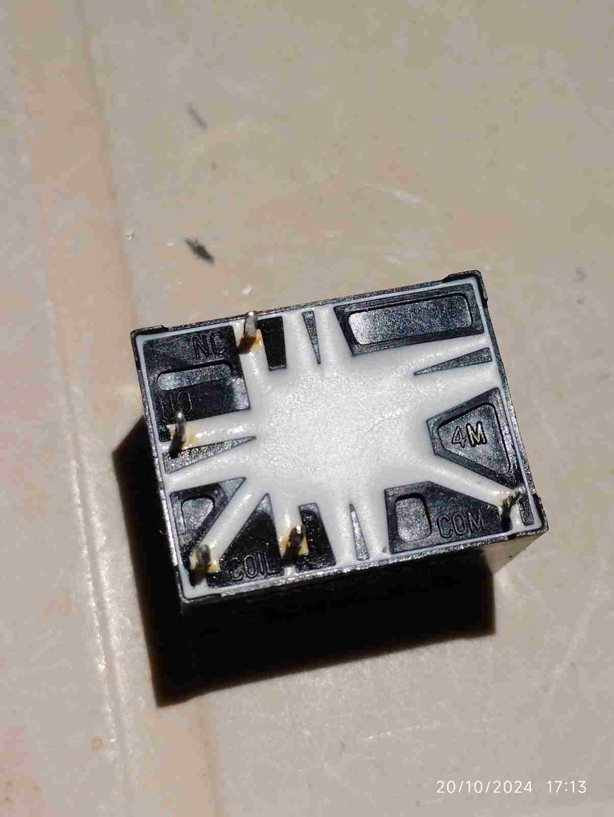

Caldaia beretta idra exclusive: blocco con spia camino lampeggiante
Ciao ragazzi,
ho una caldaia beretta idra exclusive. Quando apro l'acqua calda o attivo il riscaldamento, la pompa parte, ma dopo qualche secondo la caldaia va in blocco, e il led del camino comincia a lampeggiare.
Qui riporto lo schema elettrico:
Di seguito i test eseguiti:
- messo il selettore su estate
- il led si accende verde
- apro acqua calda
- la pompa parte
- la ventola di aspirazione fumi NON parte
- dopo qualche secondo LED camino acceso lampeggiante
- chiudo acqua, spengo caldaia dal selettore e tolgo alimentazione.
- estraggo i cavi della ventola di aspirazione fumi dal connettore M1, e la alimento separatamente. Funziona perfettamente, e sento il pressostato che fa "clic", quindi la parte aspirazione fumi e depressione dovrebbe essere ok.
- ricollego tutto, e ripeto procedura (selettore su estate, led verde, apertura rubinetto, pompa ok, aspirazione non parte)
- sulla scheda di controllo misuro correttamente 24V fra i morsetti
  • M4.17 e M3.12
  • M4.17 e M5.20
  • M4.17 e M5.21
  • M4.17 e M5.24
  • M4.17 e M5.21
- NON trovo 230V fra i morsetti M1.3 e M1.4, che vanno alla ventola di aspirazione, motivo per cui non parte.
- selettore su 0 per spegnere e resettare la caldaia.
- Tolgo alimentazione
- ricollego la ventola di aspirazione a un cavetto bipolare, per poterla alimentare separatamente, all'apertura dell'acqua calda, e simulare il corretto funzionamento.
- Do tensione alla caldaia, e rimetto il selettore su estate: led verde
- apertura rubinetto
- la pompa gira
- do tensione alla ventola, che inizia a girare
- Dopo qualche secondo si accende la spia del camino, e la caldaia va in blocco.
Partendo dalla situazione precendente voglio vedere che succede facendo partire la caldaia con riscaldamento, invece che con acqua sanitari.
- Porto selettore su 0 e tolgo alimentazione esterna alla ventola.
- Metto selettore su termosifoni
- ponticello contatti termostato, per far partire il riscaldamento
- la pompa parte
- do tenzione alla ventola di aspirazione fumi con il cavetto esterno
- la ventola gira
.... e non succede altro: non si accende la spia del camino, ma non parte nemmeno la fiamma.
- se tolgo il ponticello dai fili del termostato, sento un click, credo sia la valvola del gas che si chiude, e la caldaia si spegne
Premetto che nel manuale di manutenzione dice di cambiare la scheda di controllo, ma ho l'impressione che il problema stia prima dell'accensione del ventilatore, seguendo questo schema:
Devo verificare il micro sicurezza mi sa....
A monte dei morsetti M1.3 e M1.4, che vanno alla ventola di aspirazione, sulla scheda ci dovrebbe essere un relè. Controlla il suo funzionamento nella sequenza che hai indicato.
Sostituiscilo  , questo relè  , si rompe molto spesso.
Rieccomi,
ho controllato anche il micro switch di sicurezza, ed è ok.
Ho controllato singolarmente i tre rele da 24V cerchiati sotto, alimentandoli uno alla volta, e verificando col tester la chiusura del circuito
Che altro devo controllare?
Il relè. In primis non va provato sul circuito . Puoi arrecare danni ai componenti elettronici  .
e va provato sotto carico .
 Identifica il relè , come ti è stato suggerito e o lo sostituisci o vedi se viene alimentata la sua bobina  , in caso positivo  va  sostituito .
Hai ragione, prima per sicurezza comunque ho fatto una prova su una vecchia scheda gemella, per vedere polarita e assorbimento, e ho limitato a 200mA la corrente massima dell'alimentatore che ho usato per eccitare i relè.
AGGIORNAMENTO.
Ho provato anche gli altri due relè accanto, stavolta dissaldandoli dalla scheda visto che sono uno da 48V e l'altro da 30V.
Quello a 30V (vd figura sotto) è del tipo bistabile, cioè commuta i contatti solo invertendo la polarità sulla bobbina. Confrontando il comportamento dello stesso rele fra la vecchia scheda e questa, il rele da 30V non risponde affatto: si sente solo un lieve accenno meccanico, ma il tester non rileva commutazione
Foto con rele dissaldato dalla scheda:
Foto rele 30V
Pinout rele da 30V
Allego i dettagli perche potrebbero essere utili ad altri.
Ho sostituito il relè prendendolo dalla vecchia scheda... ma per sapere se funziona ora passerà qualche settimana.
Grazie a tutti per i consigli e le risposte intanto!
Vai tranquillo , se non hai compromesso altro , alimentandoli sulla scheda ,
hai certamente risolto il problema.
  • 2 weeks later...
Scheda rimontata ieri, e caldaia nuovamente funzionante. Grazie per il supporto
Perfetto 👌
Mosix ti ho scritto in pvt, mi saresti d'aiuto!
