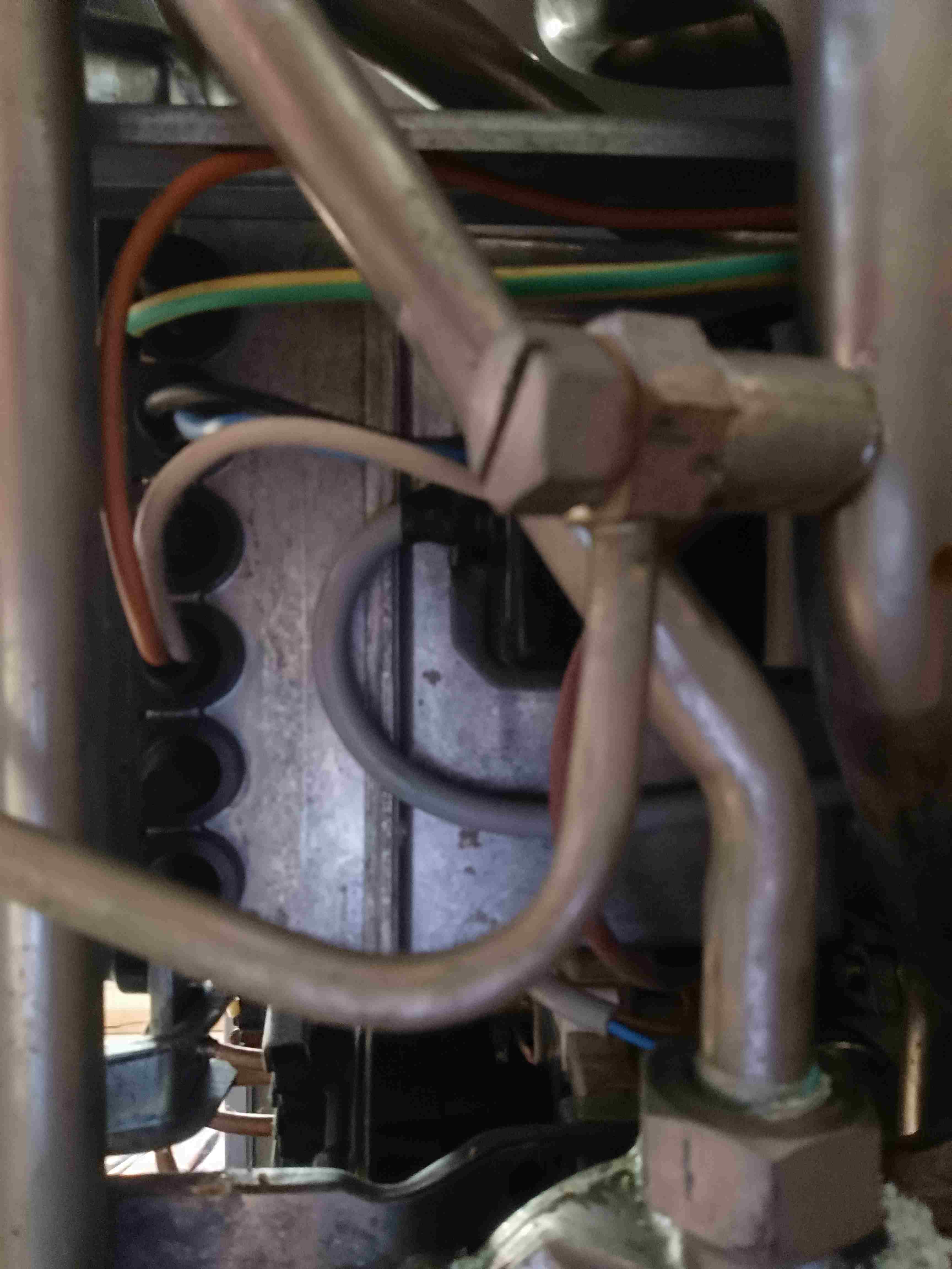

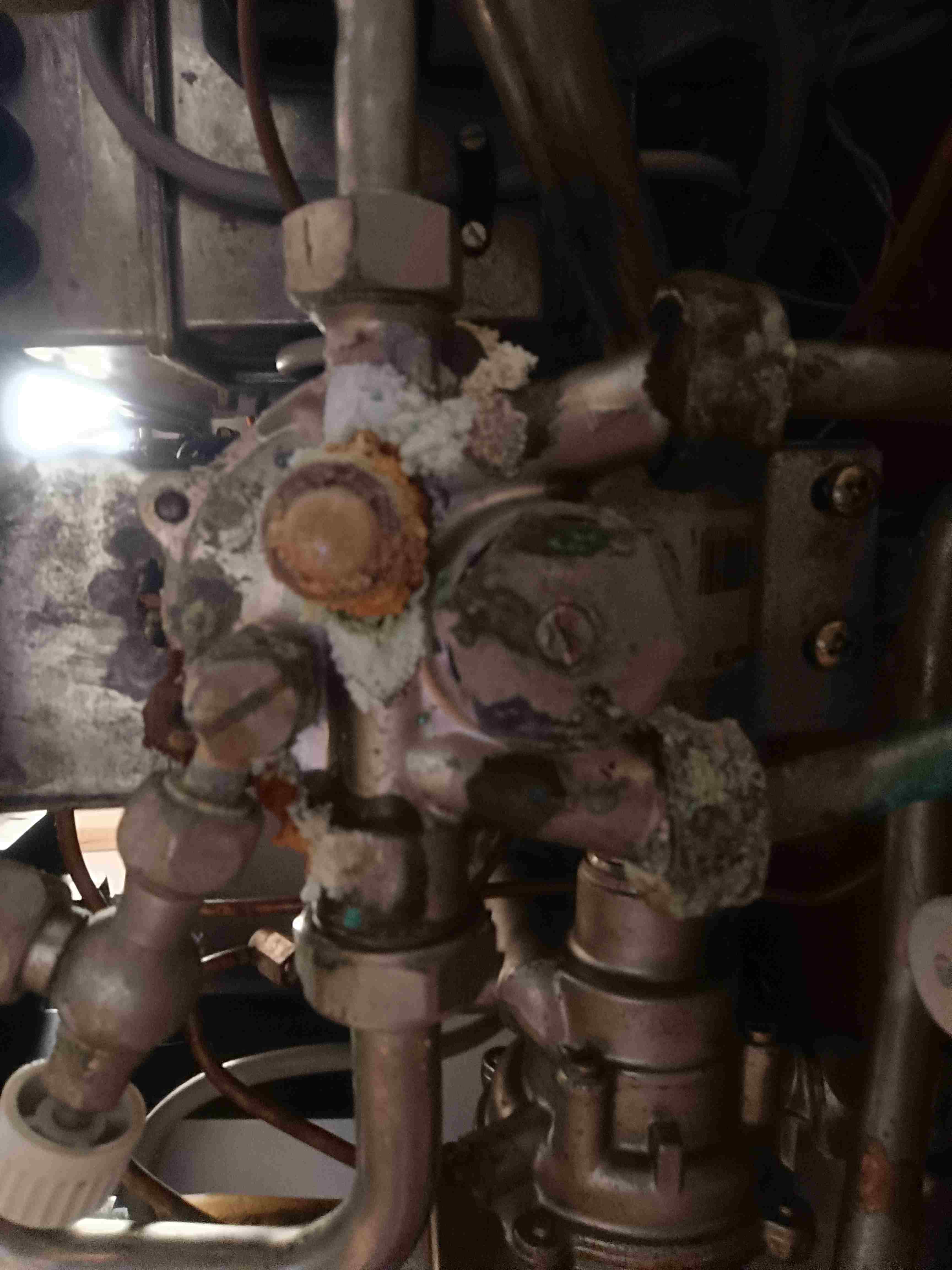

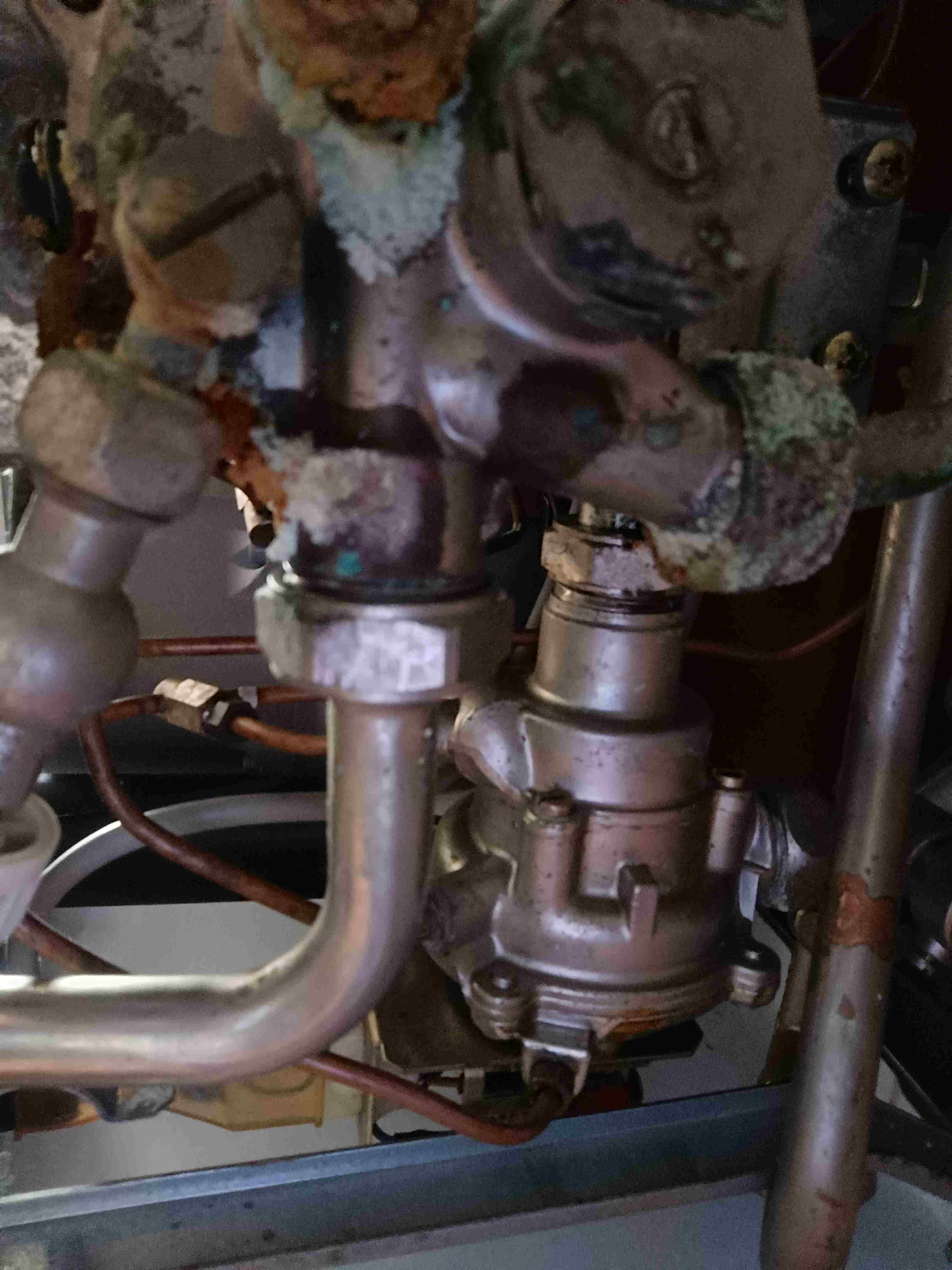

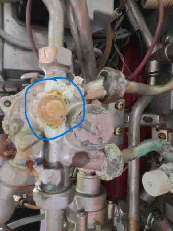

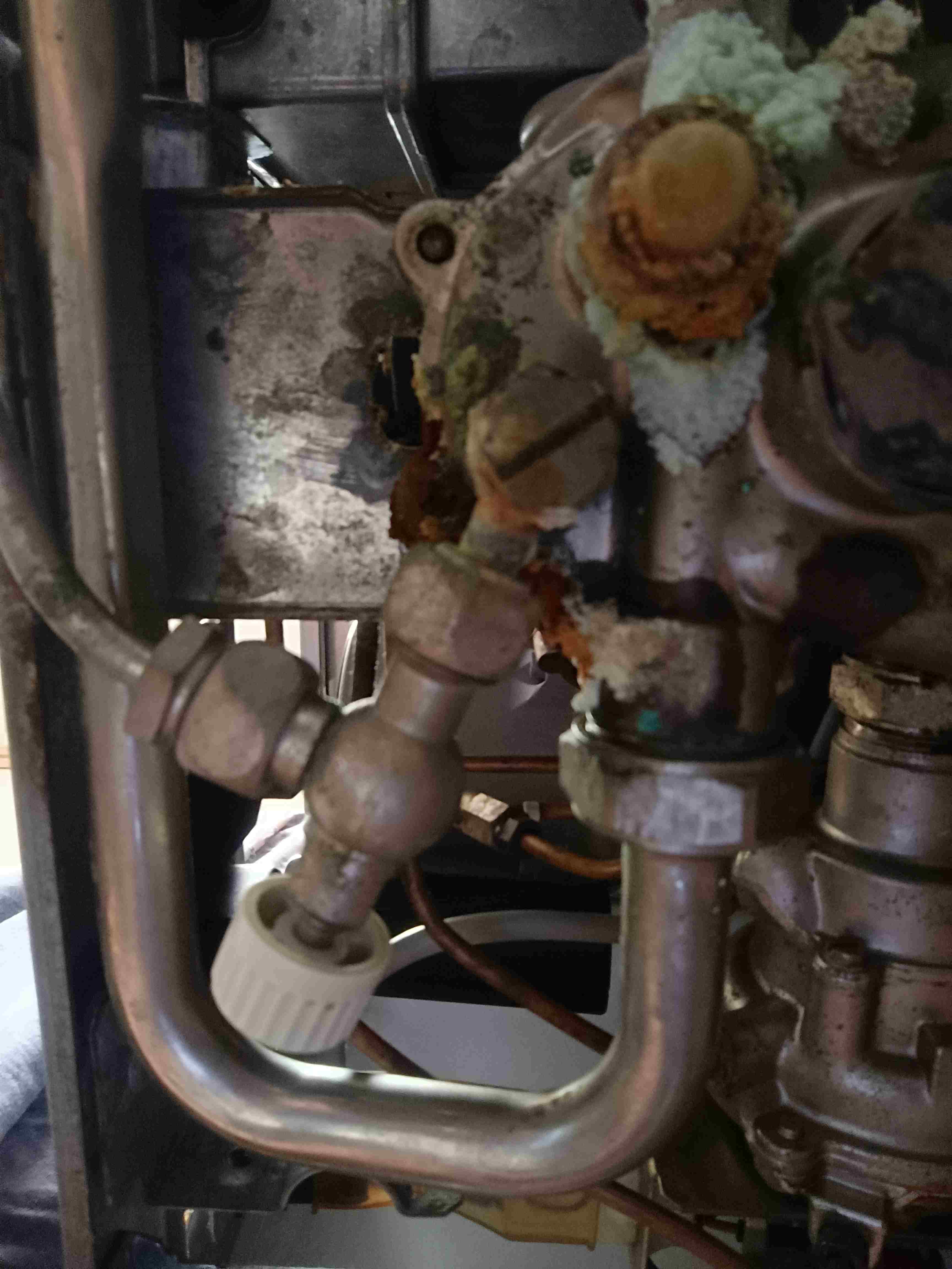

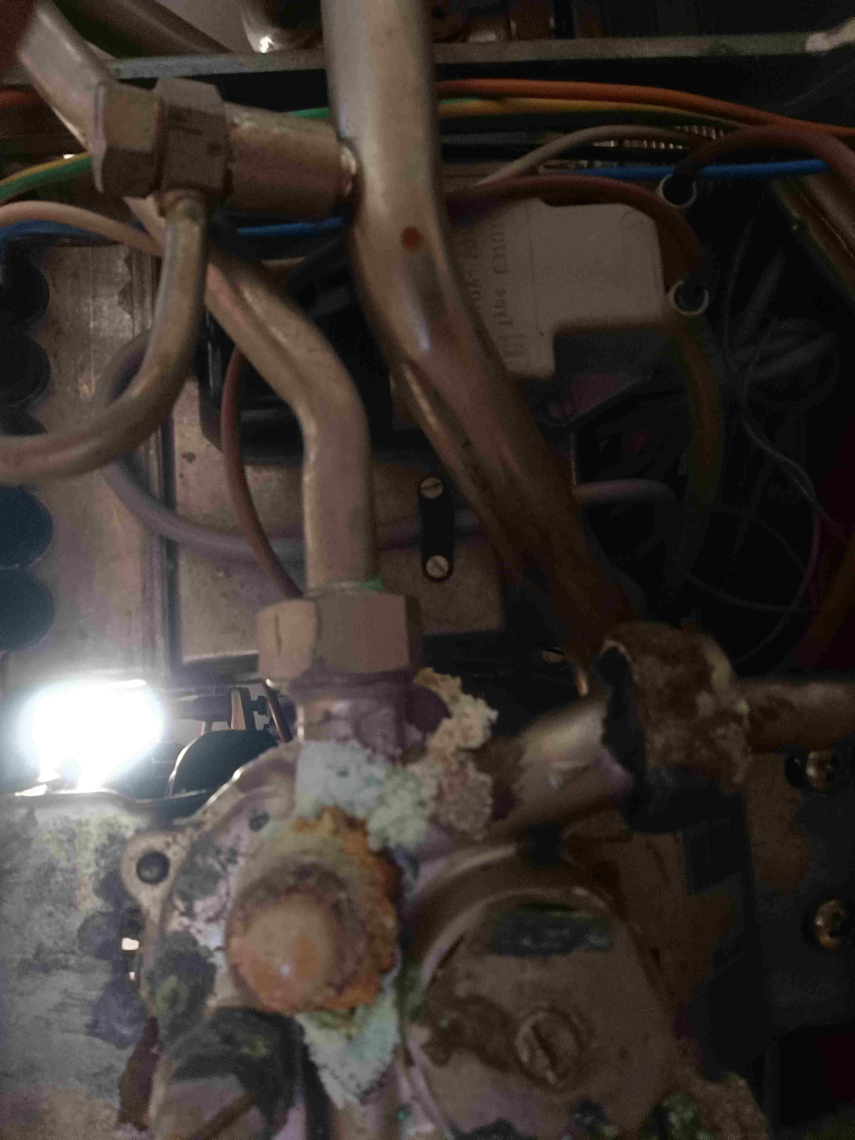

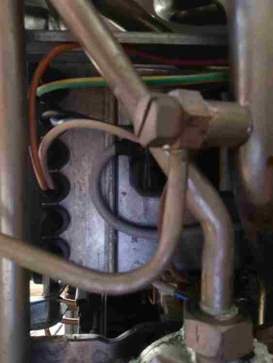

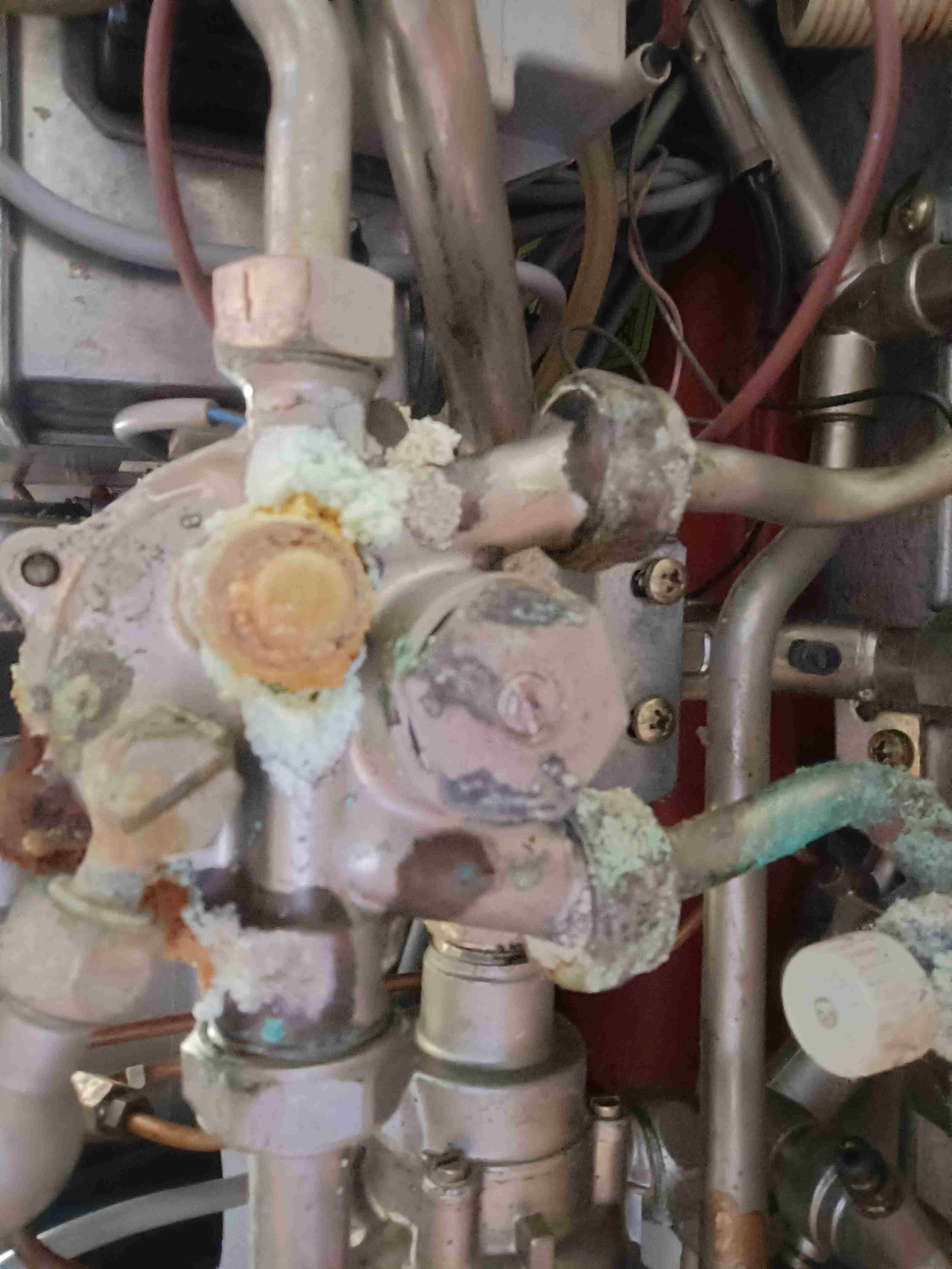

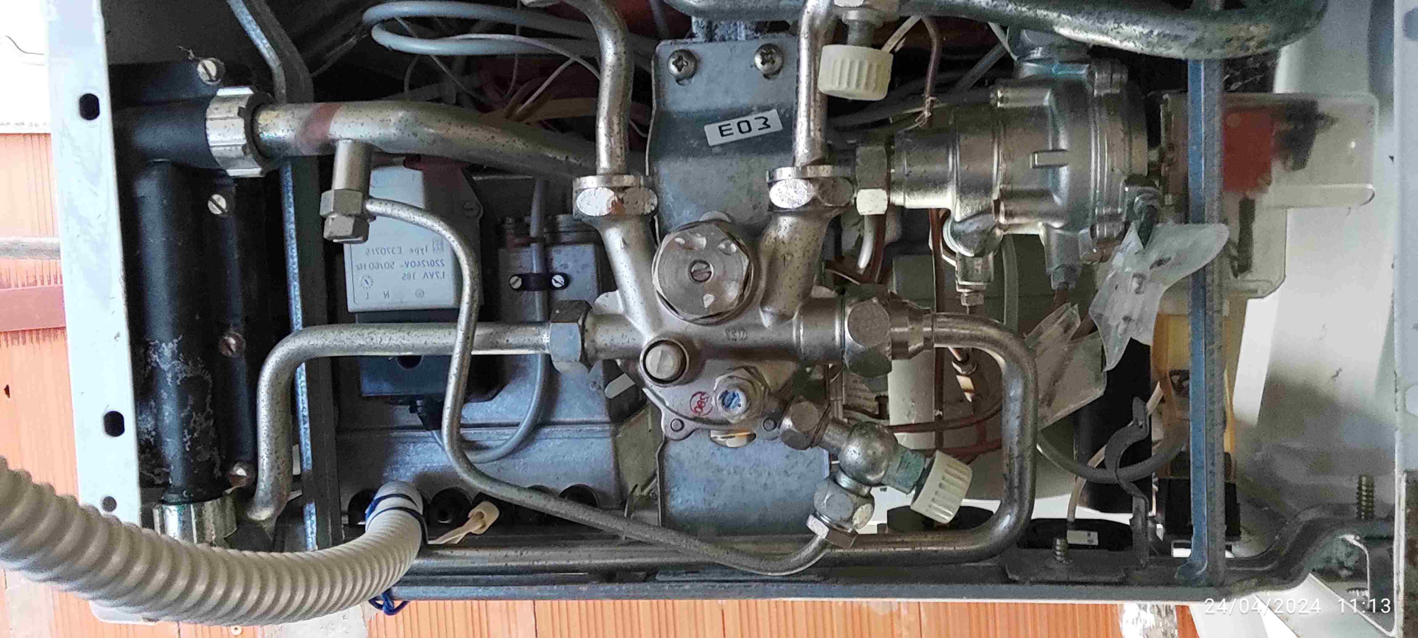

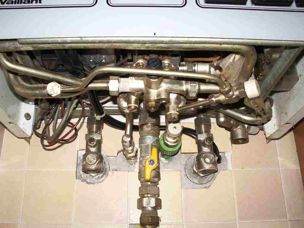

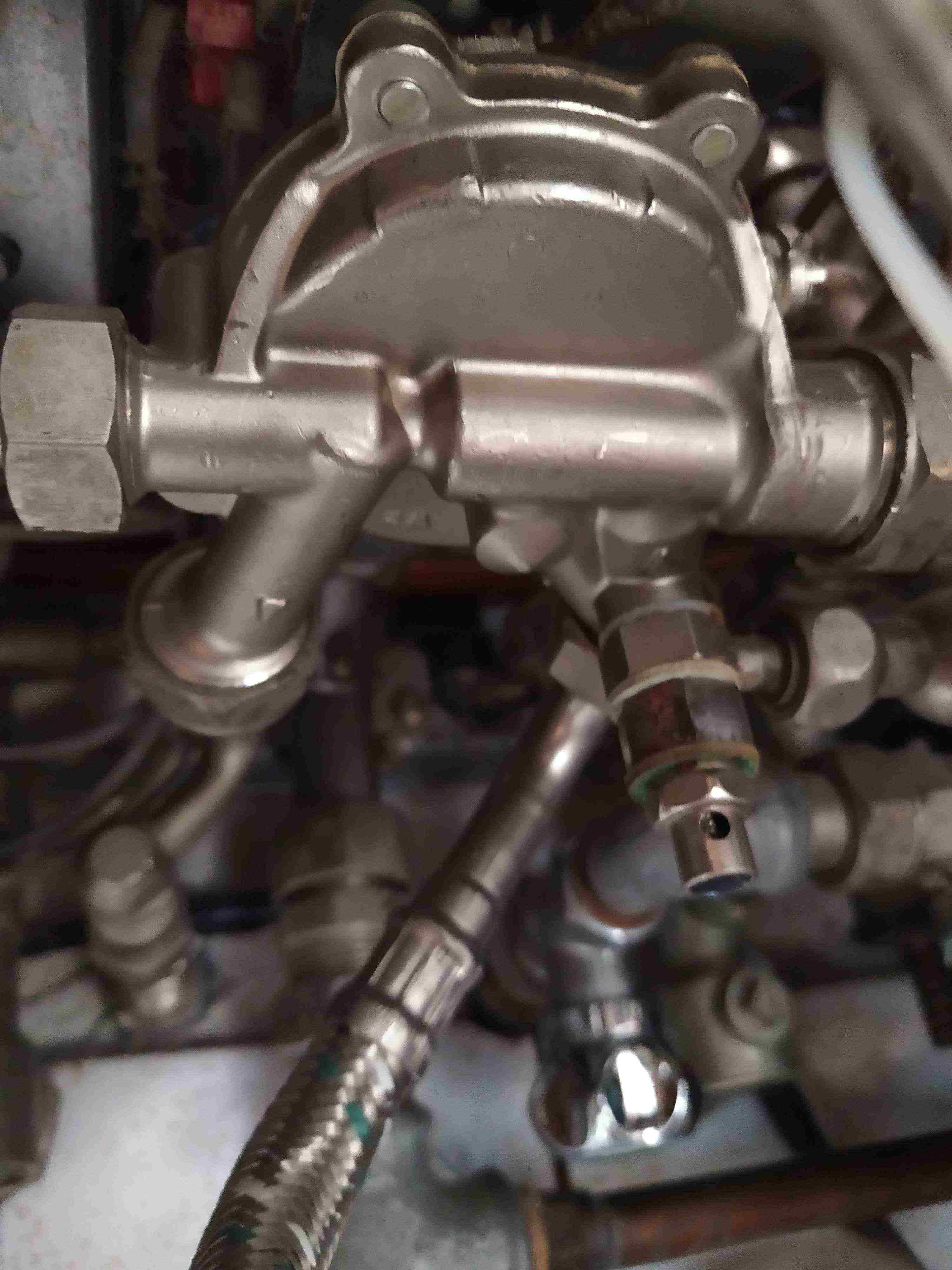

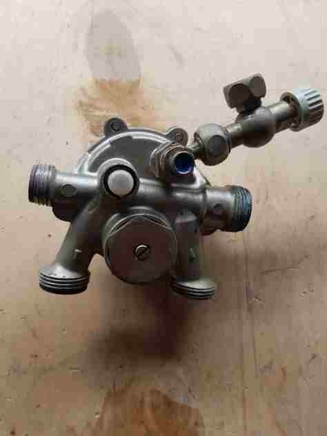

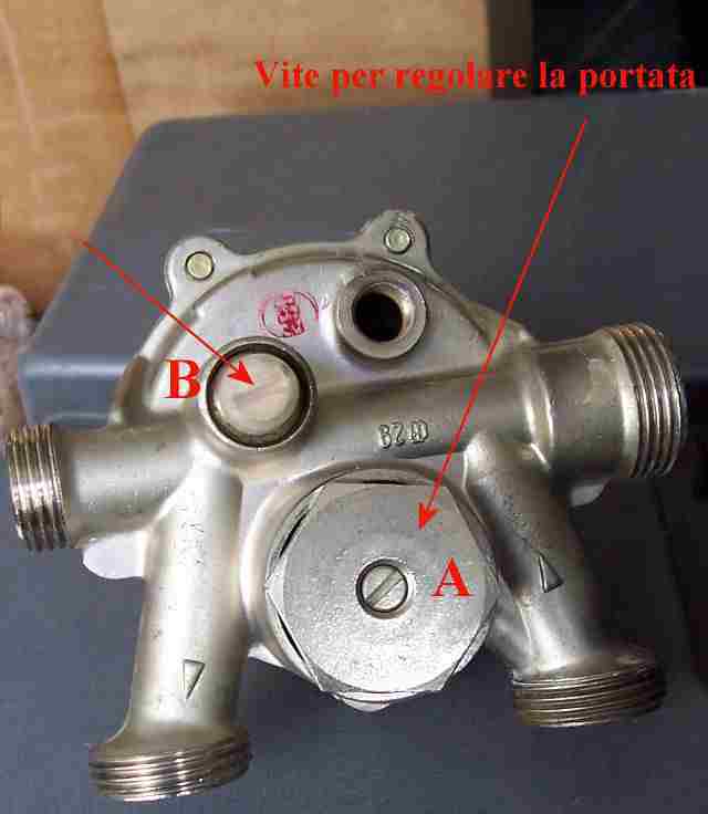

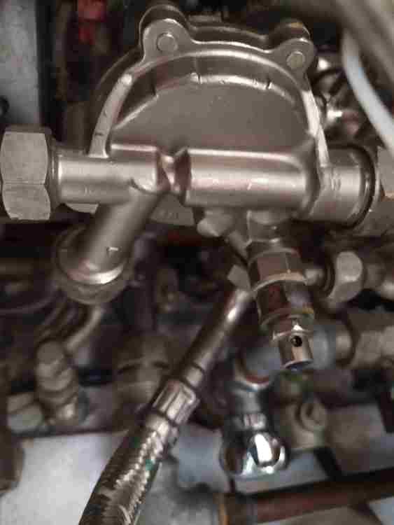

Vaillant VCW 182 E sostituzione gruppo acqua
buongiorno, ho gia risolto parecchi problemi sulle mie caldaie  grazie ai vostri suggerimenti, apro una nuova discussione perche' mi ritrovo a volere sostituire tutto il gruppo acqua originale della mia caldaia Vaillant tecnoblock vcw 182 E, perche' il pistoncino che aziona il commutatore idraulico ha problemi a salire, e poi perche' dipende come si regolano i flussi dei miscelatori di casa, noto che se non si apre tutto in modalita' acqua calda , la caldaia di che eroga acqua calda quasi bollente , smette di erogare acqua calda e diventa fredda, non ce' possibilità di modularla, premetto che lo scambiatore l'ho cambiato in un'altra discussione qui sul forum, attendo qualche suggerimento anche su dove acquistarlo nuovo.
  • Livio Migliaresi changed the title to Vaillant VCW 182 E sostituzione gruppo acqua
Hai la terza serie del gruppo (la migliore), trovarlo nuovo è praticamente impossibile. Usato è difficile ma comunque un rischio. Se compri i kit completi di ricambio codice 140343 e 088617 e fai una adeguata disincrostazione interna  lo riavrai praticamente come nuovo
Modificato: da adrobe
2 ore fa, adrobe ha scritto:
Hai la terza serie del gruppo (la migliore), trovarlo nuovo è praticamente impossibile. Usato è difficile ma comunque un rischio. Se compri i kit completi di ricambio codice 140343 e 088617 e fai una adeguata disincrostazione interna  lo riavrai praticamente come nuovo
Grazie , come sempre disponibile , mi daresti il codice che provo a cercarlo? Ho visto un video sulla manutenzione ma richiede un po' di tempo, l' idea era sostituito e poi con calma rigenerare questo
Il codice della terza serie non esiste più. Quello della quarta è 011294, ma la sconsiglio
  • 1 month later...
volevo capire siccome alcune volte, il tecnico mi ha smontato la vite cerchiata in foto, soffiata e pulita e rimontata, puo' influire sul passaggio dell,acqua calda? premesso che devo fare la manutenzione al gruppo acqua, ma noto che adesso ci sta un po' prima che arrivi l'acqua calda aprendo il rubinetto.
modifica forum.jpg
Svitando quella vite si mescola l'acqua calda prodotta dalla caldaia con l'acqua di rete in ingresso. Di solito si tiene tutta chiusa, se si apre si ha un indiretto abbassamento della temperatura dell'acqua calda
  • 10 months later...
buonasera, rispolvero questa discussione perchè da oggi pomeriggio praticamente da tutti i rubinetti mi esce un filo di acqua calda , ho pensato che potrebbe essere che il gruppo acqua si sia otturato completamente , anche se con poca acqua la caldaia parte e riscalda un  filo di acqua, comunque vorrei sostituire il gruppo acqua e poi con calma cercare di ripristinare quello vecchio mio , qualcuno mi suggerisce dove comprare e il modello preciso,grazie
ho provato a svitare la vite che c'è sotto coperta da un cappuccio in plastica ma si è spezzata la testa e quindi credo impossibile da svitare
Modificato: da Fabriziohd74
Il 11/12/2024 alle 15:21 , adrobe ha scritto:
Meglio non toccarla, piuttosto fai la manutenzione interna
buonasera, rispolvero questa discussione perchè da oggi pomeriggio praticamente da tutti i rubinetti mi esce un filo di acqua calda , ho pensato che potrebbe essere che il gruppo acqua si sia otturato completamente , anche se con poca acqua la caldaia parte e riscalda un  filo di acqua, comunque vorrei sostituire il gruppo acqua e poi con calma cercare di ripristinare quello vecchio mio , qualcuno mi suggerisce dove comprare e il modello preciso,grazie
ho provato a svitare la vite che c'è sotto coperta da un cappuccio in plastica ma si è spezzata la testa e quindi credo impossibile da svitare
Modificato: 12 ore fa da Fabriziohd74
Il 25/10/2024 alle 22:31 , adrobe ha scritto:
Il codice della terza serie non esiste più. Quello della quarta è 011294, ma la sconsiglio
potresti darmi il codice preciso del mio gruppo che faccio delle ricerche,grazie, dovrebbe essere terza serie ed è originale mai cambiato dal 1993
2 ore fa, Fabriziohd74 ha scritto:
potresti darmi il codice preciso del mio gruppo che faccio delle ricerche,grazie, dovrebbe essere terza serie ed è originale mai cambiato dal 1993
Che sia la terza serie l'ho scritto io.
Che non esista il codice, perchè come ricambio non esiste più, pure.
43 minuti fa, adrobe ha scritto:
Che sia la terza serie l'ho scritto io.
Che non esista il codice, perchè come ricambio non esiste più, pure.
Vorrei ordinare gruppo nuovo e sostituirlo, poi rigenerò il mio, potresti dirmi cosa ordinare, grazie
3 ore fa, adrobe ha scritto:
Vaillant 011294
monta plug e play? dalla foto sembra che manchi il foro dove va avvitata la rotella carico acqua sanitaria o sbaglio? vedo un pezzo di plastica nero che nel mio gruppo non vedo
8 ore fa, adrobe ha scritto:
Il gruppo 011294 è diverso dal tuo ma va ugualmente bene.
Non devo fare nessuna modifica , solo smontare il vecchio , pulire sedi guarnizioni e rimontare o poi mi trovo sorprese e devo ordinare altri pezzi o fare modifiche?
Sarebbe il caso di usare guarnizioni nuove, quelle verdi classiche per acqua
2 ore fa, adrobe ha scritto:
Sarebbe il caso di usare guarnizioni nuove, quelle verdi classiche per acqua
Quello certamente, dico i tubi e i raccordi coincidono tutti giusto? Il fatto che esca pochissima acqua dipende dal fatto che il gruppo acqua sia incrostato o può dipendere anche da altri fattori?
Pesca nel forum tutti i casi simili, potrebbero essere tante cause
Il 03/11/2025 alle 17:53 , adrobe ha scritto:
Pesca nel forum tutti i casi simili, potrebbero essere tante cause
perdona la mia curiosità, cercando in rete ho trovato un gruppo 011156 che danno anche per il modello mio vcw 182E, sembra quasi identico tranne il fatto che non ha la vite di regolazione sotto, non capisco le differenze tra 011294 che si differisce dal mio in quanto dovrei adattare il tubo carico acqua riscaldamento, e il codice 011156 che ha l'attacco acqua carico riscaldamento identico al mio gruppo. dove sta la differenza? il 011294 si può regolare la mandata acqua ?
3.jpg.74986bafc0704cb36bc939ffe9a8dda8 modifica per gruppo.jpg
cucina-elettrodomestici-genova-ricambi-per-caldaia-vaillant-73446de019bf0a3891d61c6f4fcf94j9.jpg
Modificato: da Fabriziohd74
Solo i gruppi terza (il tuo) e quarta (011294) serie hanno vite di regolazione portata (esterna) e vite di miscelazione acqua calda/fredda. Vaillant ha fatto altri gruppi simili, alcuni montabili sulle vcw senza cambiare niente, ma nessun altro al di fuori di questi due ha queste importanti caratteristiche.
Stiamo ancora a discutere di un fatto che ti ho già spiegato il 25 ottobre e tante risposte fa, ora basta.
13 ore fa, adrobe ha scritto:
Solo i gruppi terza (il tuo) e quarta (011294) serie hanno vite di regolazione portata (esterna) e vite di miscelazione acqua calda/fredda. Vaillant ha fatto altri gruppi simili, alcuni montabili sulle vcw senza cambiare niente, ma nessun altro al di fuori di questi due ha queste importanti caratteristiche.
Stiamo ancora a discutere di un fatto che ti ho già spiegato il 25 ottobre e tante risposte fa, ora basta.
Ok, scusami se ti ho arrecato disturbo, adesso ho chiaro tutto, non riuscivo a capire queste differenze e questi dettagli.
19 ore fa, adrobe ha scritto:
Solo i gruppi terza (il tuo) e quarta (011294) serie hanno vite di regolazione portata (esterna) e vite di miscelazione acqua calda/fredda. Vaillant ha fatto altri gruppi simili, alcuni montabili sulle vcw senza cambiare niente, ma nessun altro al di fuori di questi due ha queste importanti caratteristiche.
Stiamo ancora a discutere di un fatto che ti ho già spiegato il 25 ottobre e tante risposte fa, ora basta.
Un ultima cortesia e poi non ti disturbo più, sto ordinando il gruppo, volevo sapere se devo piegare il tubo carico acqua riscaldamento o se devo comprare tutto il tubo nuovo come nella foto che allego
Foto uno dovrei piegare il tubo originale per arrivare all' attacco della nuova pompa
Foto due che ho trovato , con modifica tubi , non so se vendono la modifica già fatta
Foto 3 il gruppo acqua nuovo come mi ha indicato
Non occorre sostituire il tubo di carico dell'acqua, è fatto in rame leggermente piegabile (con moderazione).
Ti consiglio di staccare il vecchio gruppo sganciandolo sul raccordo a monte del rubinetto di carico (che dovrai mantenere). Dalla foto di seguito forse capisci meglio (vedi freccia azzurra).
Ti informo anche che su ebay forse ho trovato (cosa molto rara) un gruppo acqua terza serie nuovo, sarebbe questo:
https://www.ebay.it/itm/334065148090
per avere la conferma che sia proprio quello occorre però una foto da sotto, che non ho ancora ricevuto
Buon lavoro
Modificato: da adrobe
