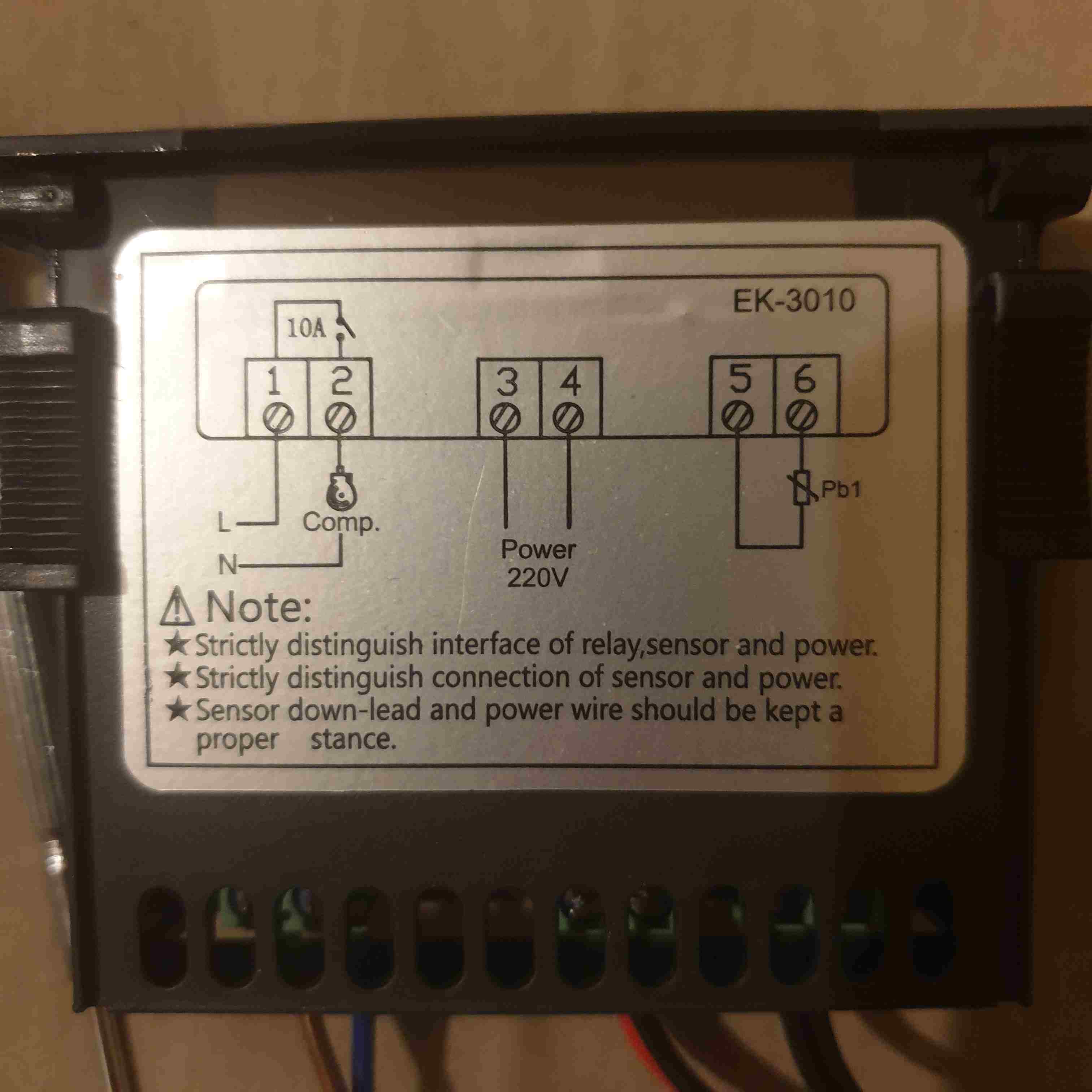

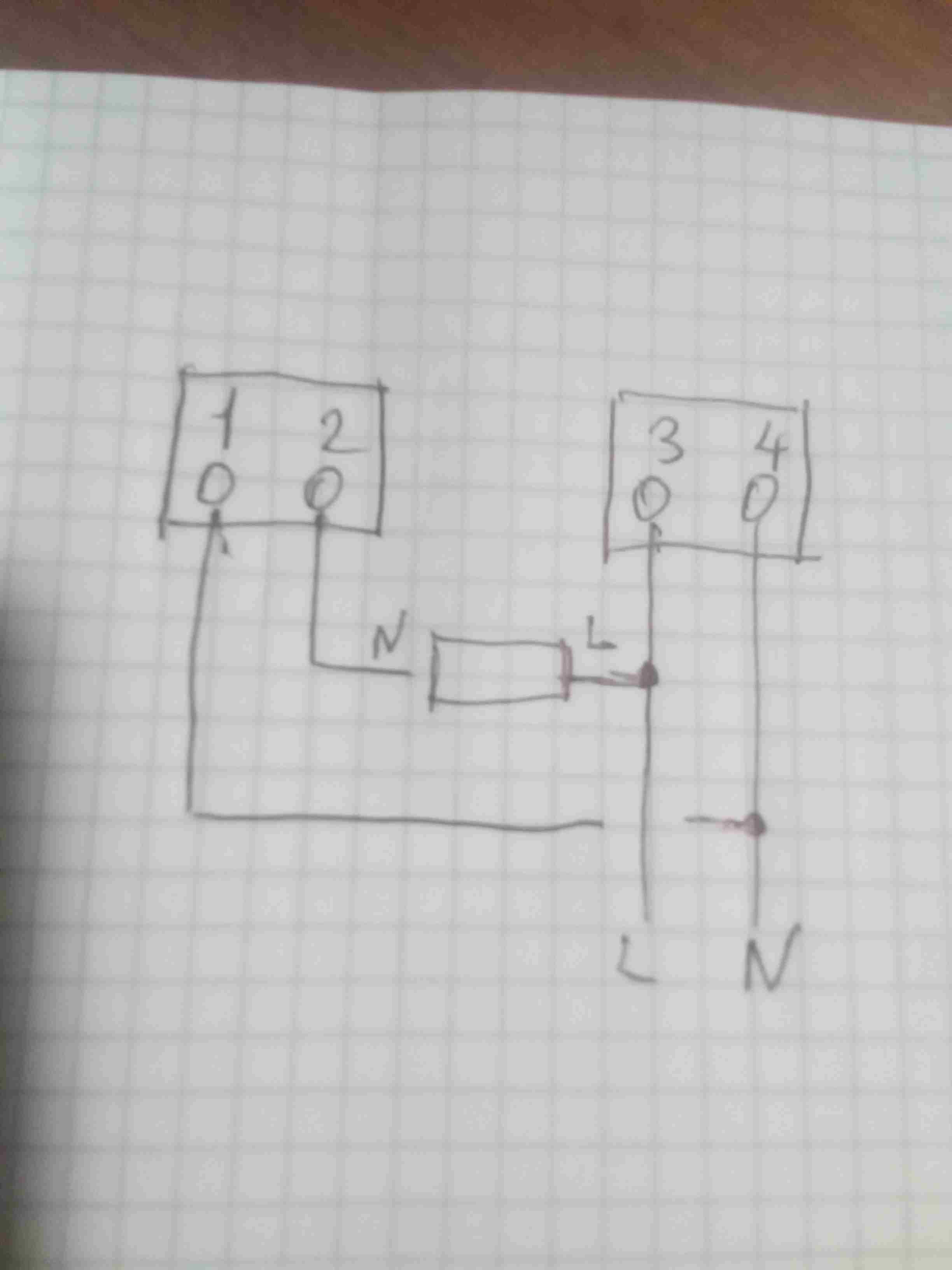

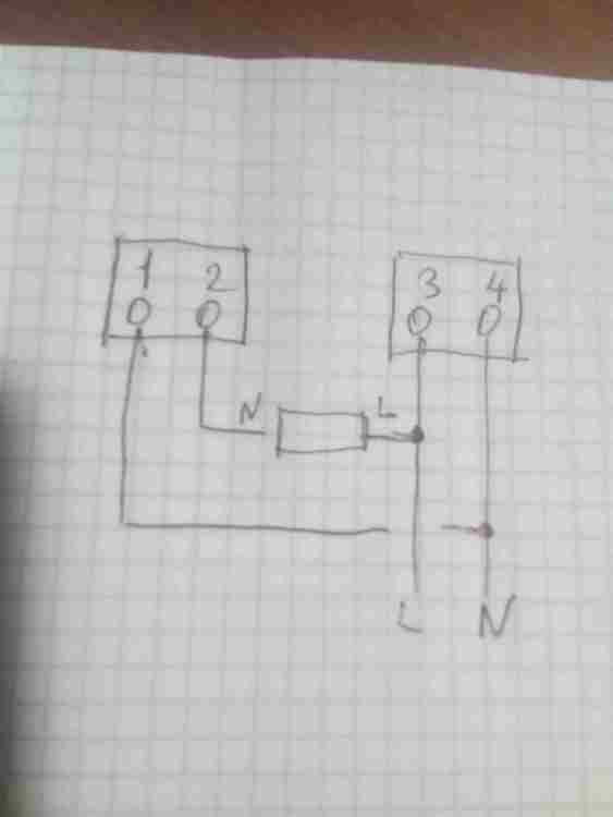

bluekid Inserito: 12 novembre 2024 Segnala Inserito: 12 novembre 2024 Un saluto amici del forum, sto cercando di collegare un tappetino riscaldante da 20w al termostato ek-3010. Se attacco il tappetino direttamente alla 220v si riscalda tranquillamente, collegandolo al termostato invece no. Vi allego una immagine del retro del termostato, oltre ai collegamenti 220v, sugli ingressi 5 e 6 ho collegato la sonda mentre su 1 e 2 rispettivamente fase e neutro del tappetino. Potreste indicarmi se il collegamento è corretto o sbagliato? Grazie mille in anticipo
Stefano Dalmo Inserita: 12 novembre 2024 Segnala Inserita: 12 novembre 2024 Da quello che vedo , il tappetino lo devi alimentare sempre con linea 220 , oltre alla 220 su 3 e 4 , di cui , un polo lo devi collegare diretto al N1 del termostato , diciamo L , mentre il polo N va collegato ad un capo del tappetino , poi l'altro capo del tappetino va collegato al n2 del termostato.
bluekid Inserita: 12 novembre 2024 Autore Segnala Inserita: 12 novembre 2024 Stefano, sempre gentilissimo, ti ringrazio per la risposta! Spero di aver capito, correggimi se sbaglio: 1 - devo creare un "ponte" tra 3 o 4 (diciamo 3) e L 2 - un polo del tappetino va al 2 e l'altro al 4 È corretto?
bluekid Inserita: 12 novembre 2024 Autore Segnala Inserita: 12 novembre 2024 27 minuti fa, Stefano Dalmo ha scritto: Funziona! Grazie infinite ☺☺☺☺☺
bluekid Inserita: 20 novembre 2024 Autore Segnala Inserita: 20 novembre 2024 Chiedo scusa, ahimè ho ancora un problema, avevo verificato che il tappeto riscaldante funzionasse e confermo ma quando raggiunge la temperatura impostata dal termostato si spegne tutto perché scatta l'interruttore magnetotermico differenziale (solo quello del piano dove ho collegato alla 220v il dispositivo). Il tappetino assorbe 20w, può essere comunque un problema di sovraccarico? Devo aggiungere un relè tra cavo 220v e termostato? Grazie in anticipo!
Stefano Dalmo Inserita: 20 novembre 2024 Segnala Inserita: 20 novembre 2024 Sarà in dispersione . Non è sovraccarico.
bluekid Inserita: 20 novembre 2024 Autore Segnala Inserita: 20 novembre 2024 (modificato) Mi trovo in difficoltà a questo punto, perché il termostato non ha la messa a terra e anche il cavo originale del tappetino ha solo fase e neutro. Devo buttare tutto e arrendermi? 😭😭😭 Non capisco comunque, se è un problema di dispersione il magnetotermico non dovrebbe scattare appena accendo il termostato? Invece scatta solo dopo aver raggiunto la temperatura finale Modificato: 20 novembre 2024 da bluekid
bluekid Inserita: 20 novembre 2024 Autore Segnala Inserita: 20 novembre 2024 Cercando su alcuni siti inglesi ho trovato anche questo: Quando il termostato raggiunge la temperatura finale, potrebbe verificarsi un picco di corrente transitorio. Questo accade se il circuito si interrompe improvvisamente, ad esempio quando il termostato spegne il riscaldamento. Se c'è un conduttore che provoca una dispersione o una sovracorrente durante questa fase, il differenziale o il magnetotermico potrebbero scattare per proteggere l'impianto.
bluekid Inserita: 20 novembre 2024 Autore Segnala Inserita: 20 novembre 2024 Un filtro rc snubber potrebbe aiutarmi?
