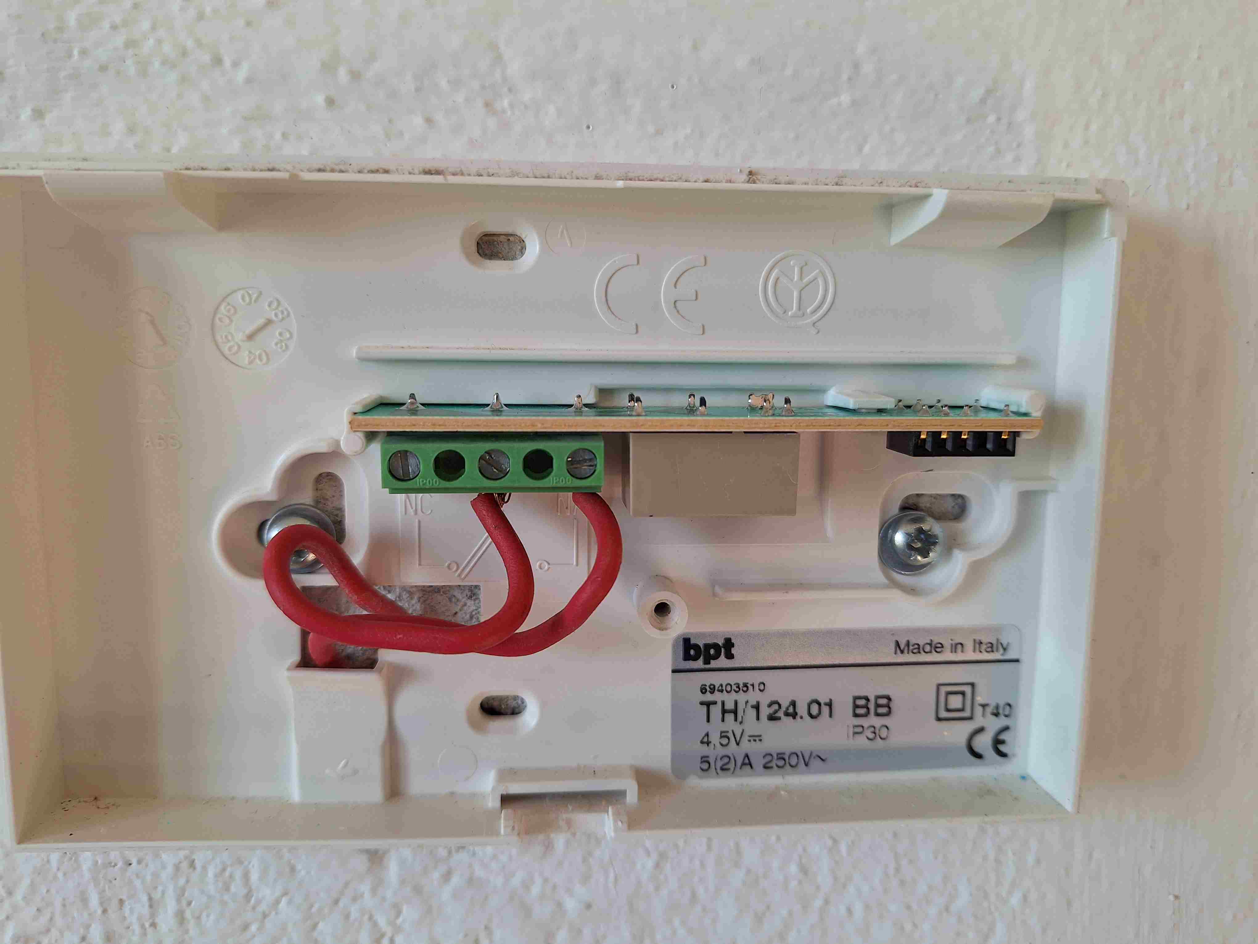

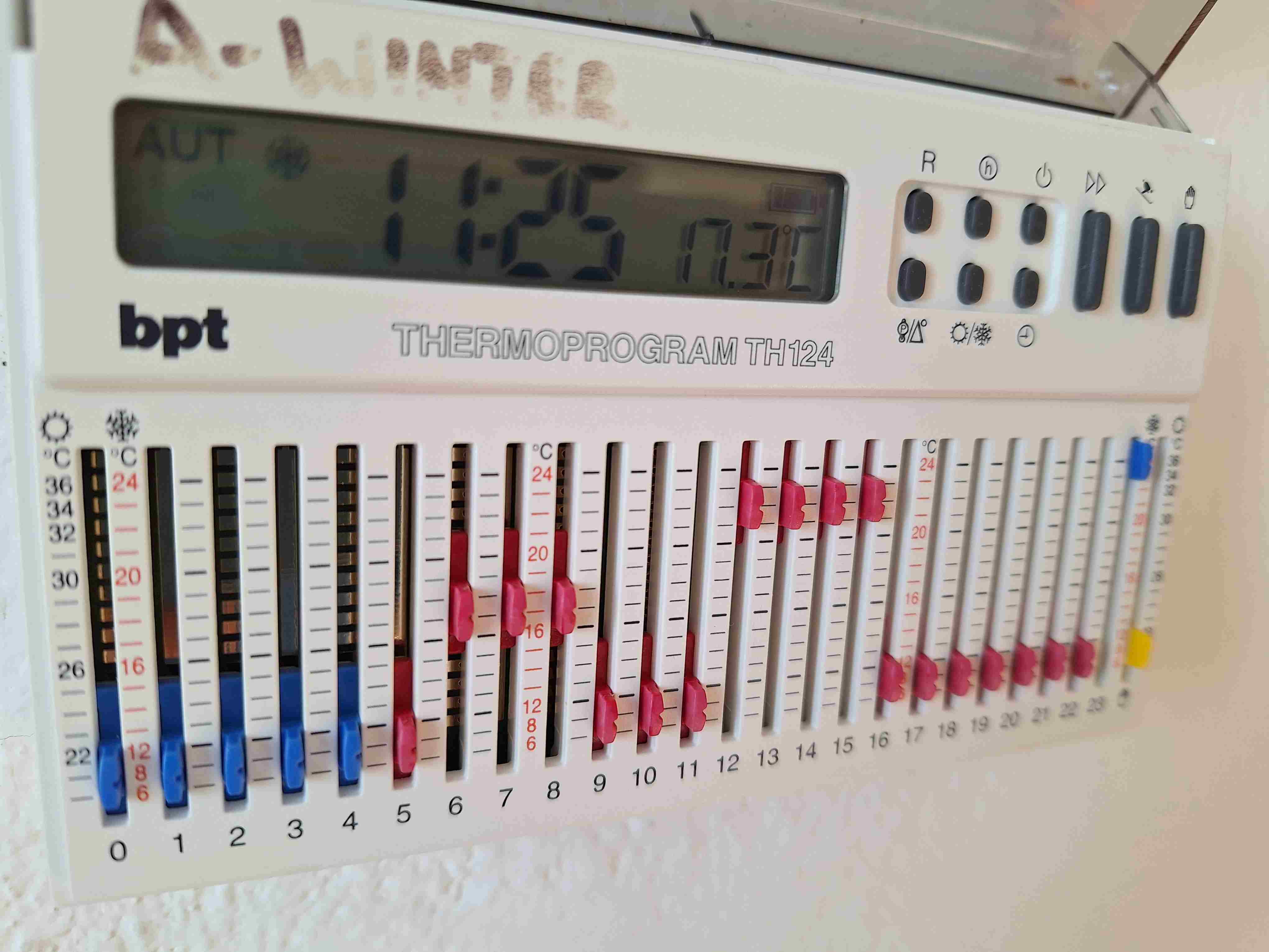

JeremyG Inserito: 15 novembre 2024 Segnala Inserito: 15 novembre 2024 Ho quattro unità (multiproprietà) tutte con lo schermo del display che funziona normalmente dopo l'inserimento delle nuove batterie. (foto 1) ma solo una piastra posteriore (foto 2) sembra comunicare con la sua caldaia. Ci sono dei test che posso eseguire per cercare di identificare la fonte del problema. Sto usando Google Traduttore
Dumah Brazorf Inserita: 15 novembre 2024 Segnala Inserita: 15 novembre 2024 (modificato) Set in MANUAL mode using the hand button and slide up the yellow cursor on the right. Wait minutes in the case the thermostat control a valve instead of directly the heating appliance. By the way in the first photo the 11hour slider was set to 8°C and the time was 11:25 Modificato: 15 novembre 2024 da Dumah Brazorf
Maurizio Colombi Inserita: 15 novembre 2024 Segnala Inserita: 15 novembre 2024 33 minuti fa, Dumah Brazorf ha scritto: Set in MANUAL ... the time was 11:25 E se non fosse inglese?
Dumah Brazorf Inserita: 15 novembre 2024 Segnala Inserita: 15 novembre 2024 (modificato) Usa Google Traduttore Modificato: 15 novembre 2024 da Dumah Brazorf
JeremyG Inserita: 15 novembre 2024 Autore Segnala Inserita: 15 novembre 2024 Ciao Dumah, ho seguito le tue istruzioni come suggerito e ho impostato il manuale delle impostazioni e il cursore giallo a destra al massimo. Ora, dopo più di mezz'ora, i radiatori sono ancora freddi, ho controllato la caldaia (sostituita quest'anno) e non c'è attività. Se collego i due cavi insieme come nella figura 2, questo attiverà una richiesta alla caldaia?
drn5 Inserita: 15 novembre 2024 Segnala Inserita: 15 novembre 2024 5 ore fa, Dumah Brazorf ha scritto: Usa Google Traduttore che traduce da più di 100 lingue ! Magari il nostro amico è samoano... 1 ora fa, JeremyG ha scritto: Se collego i due cavi insieme Si.
