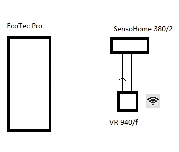

albatr0ss Inserito: 21 novembre 2024 Segnala Inserito: 21 novembre 2024 Buon giorno a tutti, ho un installazione come da titolo e vorrei aggiungere il VR 940/f. Da quello che ho capito il SensoHome viene connesso alla caldaia trami eBUS mentre nelle varie guide e video che sono riuscito a trovare il VR 940/f dovrebbe essere collegato sulla porta dati presente nella parte inferiore della caldaia. Tutti gli esempi fanno riferimento alla caldaia EcoTec Plus. Sulla mia EcoTec Pro le porte dati nella parte inferiore non sono presenti. La combinazione EcoTec Pro + SensoHome 380/2 + VR 940/f dovrebbe essere compatibile ma non trovo indicazioni su come installarli da nessuna parte. Qualcuno ha informazioni in merito? Grazie
albatr0ss Inserita: 21 novembre 2024 Autore Segnala Inserita: 21 novembre 2024 Approfondendo le ricerche ho trovato alcune indicazioni che dicono che il sensoHome e il Connect possono essere collegati entrambi contemporaneamente sul eBUS (connettore 11 dello schema elettrico della documentazione). Se ciò fosse vero prendo i due fili che escono dal connect e li collego sul eBUS unitamente a quelli del sensoHome, devo seguire un ordine particolare per l'accoppiamento?
albatr0ss Inserita: 21 novembre 2024 Autore Segnala Inserita: 21 novembre 2024 Lascio qui la soluzione poiché credo possa tornare utile a qualcun altro con lo stesso dubbio. Per effettuare il collegamento va sfilato il morsetto dal gateway. Dal morsetto vanno rimossi i due fili dal cavo dati originale fornito nella confezione e cablati due cavi (io ho utilizzato un cavo con una coppia da 0,75). Il morsetto deve essere ricollegato al gateway mentre le altre due estremità vanno collegate sul canale eBUS della caldaia unitamente a quello che giungono dal termostato SensoHome.
StefanoArcade Inserita: 10 gennaio 2025 Segnala Inserita: 10 gennaio 2025 (modificato) Buonasera, sono nella tua stessa condizione. Sul Web non c'è traccia di documentazione, schemi o altro. Neanche i tecnici Vaillant sanno bene come funziona il tutto. Mi sembra di capire quindi che caldaia, temostato e gateway devono essere collegati in parallelo, me lo confermi? Grazie mille Modificato: 10 gennaio 2025 da StefanoArcade
Alessio Menditto Inserita: 10 gennaio 2025 Segnala Inserita: 10 gennaio 2025 Stefano anche se hai lo stesso identico problema, o che apri una tua discussione o che aspetti risposte in questa, ma non si possono da regolamento rispondere a due persone diverse nella stessa discussione.
