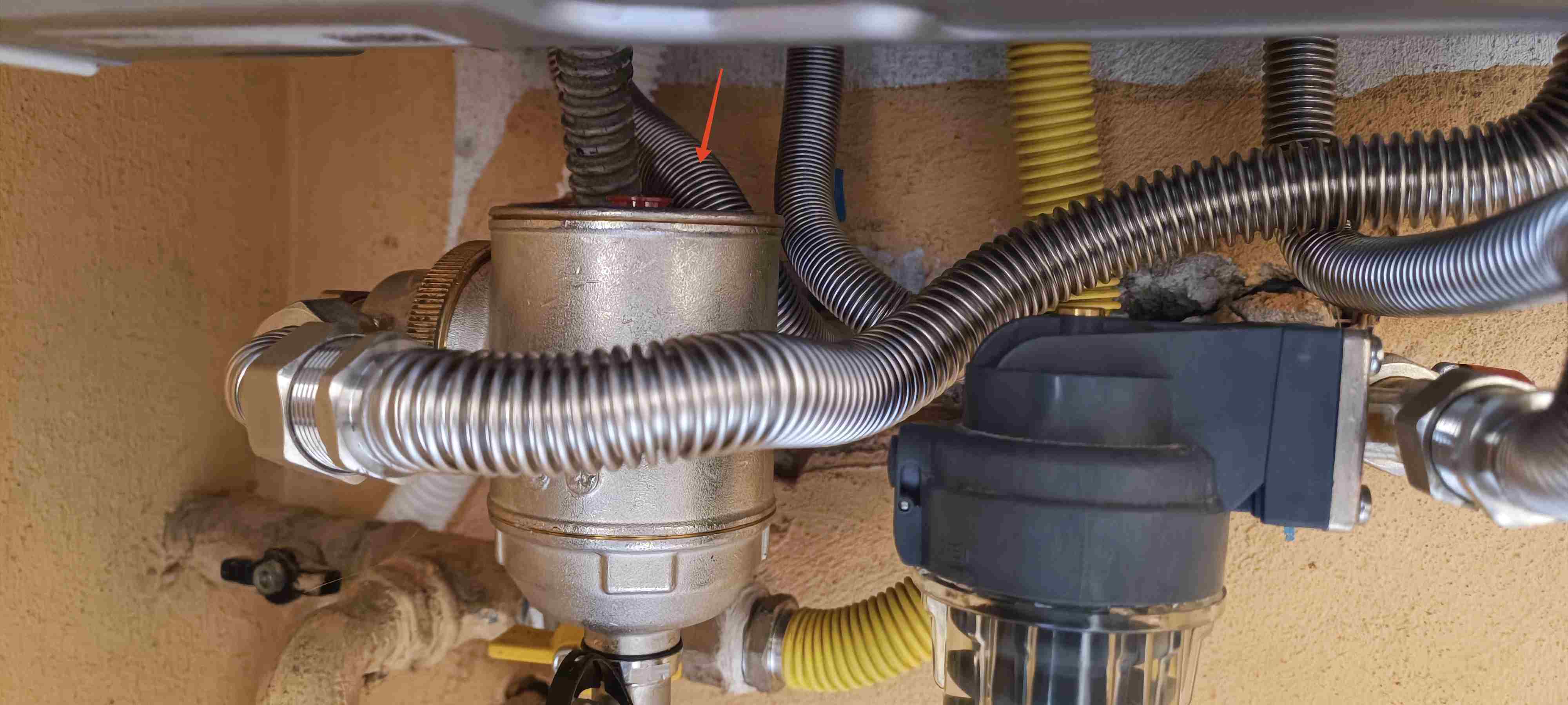

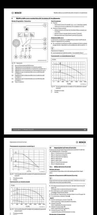

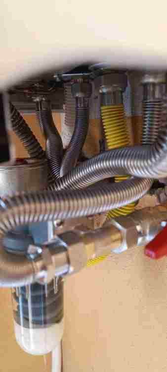

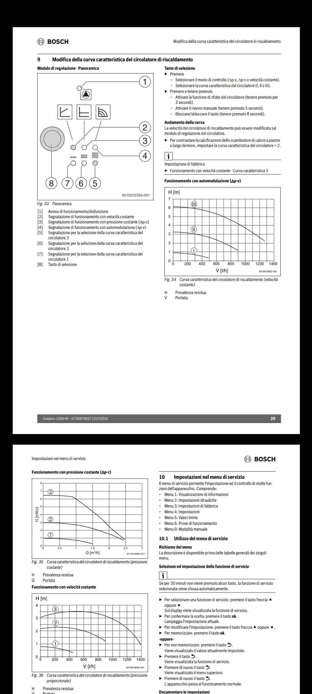

MickeyMouse Inserito: 21 novembre 2024 Segnala Inserito: 21 novembre 2024 (modificato) Buongiorno, ho da un mesetto una nuova Caldaia Bosch condens 24/30, sto continuando a sentire gli installatori per la risoluzione ma la tirano per le lunghe. Quindi penso mi rivolgerò a Leroy Merlin per fare pressione.. Comunque: Il flessibile della mandata dei termosifoni, "suona" o vibra, un po'.. bloccando il flessibile, vibra lo stesso ma cambia un po' il suono.. Il problema é che, nonostante la vibrazione parte dalla caldaia,manda in risonanza i tubi, e nelle camere sento un "uuuuuuuuu" di risonanza, non forte, ma molto fastidioso e si sente addirittura nelle scale anche scendendo un un piano.. Nessun altra caldaia nel condominio fa un rumore del genere, e tantomeno faceva un rumore del genere la caldaia di prima.. Ora, ho letto che qualcuno ha risolto mettendo un regolatore di pressione in ingresso della caldaia, per limitare a 3bar. Però ho visto che c'è anche una modalità di gestione delle curve ( in allegato la foto ) che però non capisco con che apparecchio si possano modificare, per vedere se si risolve la questione, o se devo chiamare un tecnico Bosch. Ora sono in curva con velocità constante, livello 3, che quindi ha una velocità del circolatore di mandata dei termosifoni, magari elevata che mi causa problemi.. Avete consigli o suggerimenti a riguardo? Grazie a tutti Modificato: 21 novembre 2024 da MickeyMouse
Stefano Dalmo Inserita: 21 novembre 2024 Segnala Inserita: 21 novembre 2024 Devono sostituire i flessibili nudi , con quelli rivestiti e finisce tutto. Posta una foto dei collegamenti.
MickeyMouse Inserita: 21 novembre 2024 Autore Segnala Inserita: 21 novembre 2024 (modificato) 49 minuti fa, Stefano Dalmo ha scritto: Devono sostituire i flessibili nudi , con quelli rivestiti e finisce tutto. Posta una foto dei collegamenti. Appena arrivo a casa le posto, ma però anche fermando il flessibile con la mano la vibrazione purtroppo rimane, quindi temo che anche con il flessibile rivestito, il problema rimanga Modificato: 21 novembre 2024 da MickeyMouse
Stefano Dalmo Inserita: 21 novembre 2024 Segnala Inserita: 21 novembre 2024 Comunque ,la risonanza è un classico dei flessibili nudi . Puoi provare a ridurre la velocità del circolatore , e vedere come risponde. Ma la mano non riesce a coprire tutto il flessibile. Poi parli di riduttore di pressione , ma se non sbaglio hai parlato di riscaldamento, non di flessibile di acqua fredda di rete. Sul riscaldamento non si mette il riduttore di pressione, puoi ridurre solo la velocità del circolatore. E aggiungo i flessibili guainati.
MickeyMouse Inserita: 21 novembre 2024 Autore Segnala Inserita: 21 novembre 2024 29 minuti fa, Stefano Dalmo ha scritto: Comunque ,la risonanza è un classico dei flessibili nudi . Puoi provare a ridurre la velocità del circolatore , e vedere come risponde. Ma la mano non riesce a coprire tutto il flessibile. Poi parli di riduttore di pressione , ma se non sbaglio hai parlato di riscaldamento, non di flessibile di acqua fredda di rete. Sul riscaldamento non si mette il riduttore di pressione, puoi ridurre solo la velocità del circolatore. E aggiungo i flessibili guainati. Avevo letto su un altra discussione che appunto limitando la pressione in ingresso in Caldaia poteva risolversi, il flessibile non é lungo, con due mani lo tengo quasi tutto, ma lo sento lo stesso vibrare.. il allegato la foto dei flessibili. E soprattutto avevo allegato la foto del libretto di installazione caldaia che parla di riduzione curva circolatore, ma non so che strumento si effettua, perché nei menù non é presente nulla come la foto che ho postato in apertura, che indica una procedura Bosch per ridurre la curva
Stefano Dalmo Inserita: 21 novembre 2024 Segnala Inserita: 21 novembre 2024 Scusa , ma non vedo ne da dove viene , ne dove va , e neanche la dimensione , per cui dimmi una cosa , lo fa quando prelevi acqua calda o quando sono accesi i riscaldamenti . ?
MickeyMouse Inserita: 21 novembre 2024 Autore Segnala Inserita: 21 novembre 2024 59 minuti fa, Stefano Dalmo ha scritto: Scusa , ma non vedo ne da dove viene , ne dove va , e neanche la dimensione , per cui dimmi una cosa , lo fa quando prelevi acqua calda o quando sono accesi i riscaldamenti . ? Solo quando accendo i termosifoni, é il flessibile indicato sulla seconda foto con una freccetta. Rossa.. sanitario non produce nessun suono
Stefano Dalmo Inserita: 21 novembre 2024 Segnala Inserita: 21 novembre 2024 7 ore fa, Stefano Dalmo ha scritto: Comunque ,la risonanza è un classico dei flessibili nudi . Puoi provare a ridurre la velocità del circolatore , e vedere come risponde. Ma la mano non riesce a coprire tutto il flessibile. Poi parli di riduttore di pressione , ma se non sbaglio hai parlato di riscaldamento, non di flessibile di acqua fredda di rete. Sul riscaldamento non si mette il riduttore di pressione, puoi ridurre solo la velocità del circolatore. E aggiungo i flessibili guainati. Allora rimango con questo detto.
Giuseppe Guerrisi Inserita: 10 novembre 2025 Segnala Inserita: 10 novembre 2025 Ciao, sei riuscito a risolvere? io ho lo stesso problema
Livio Orsini Inserita: 10 novembre 2025 Segnala Inserita: 10 novembre 2025 Giuseppe Guerrisi sei un nuovo utente che, probabilmente, ha accettato il regolamento senza leggerlo; leggilo! Gli accodamenti sono sempre vietati. Anche per problemi simili bisogna aprire una nuova discussione.
