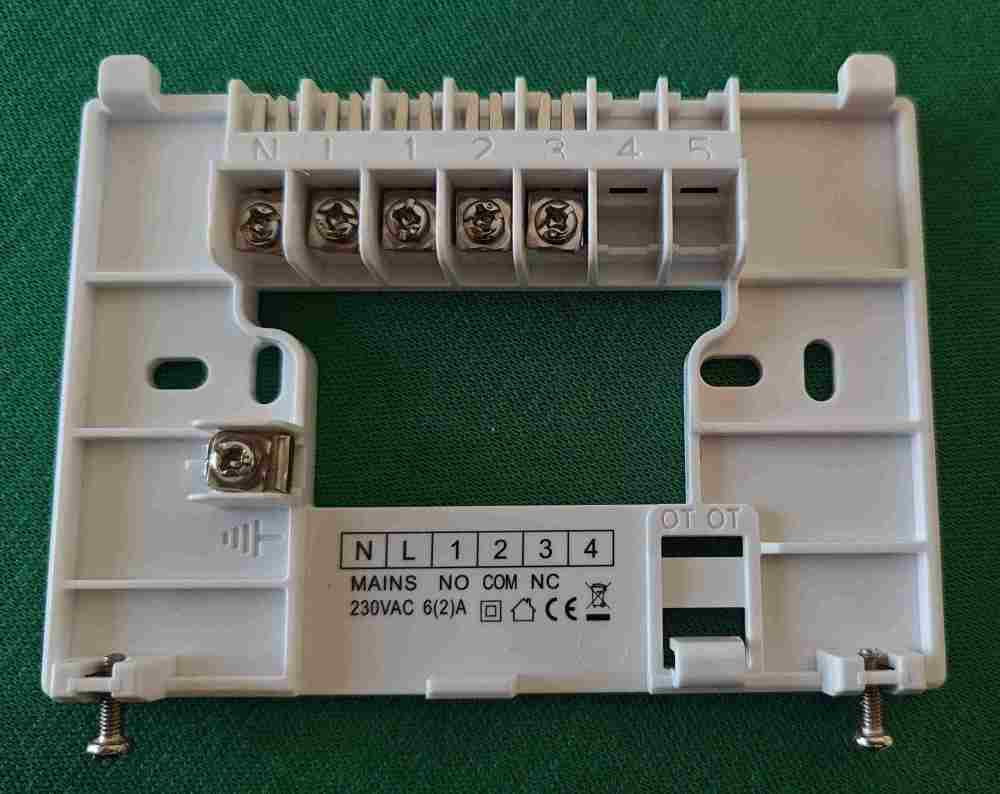

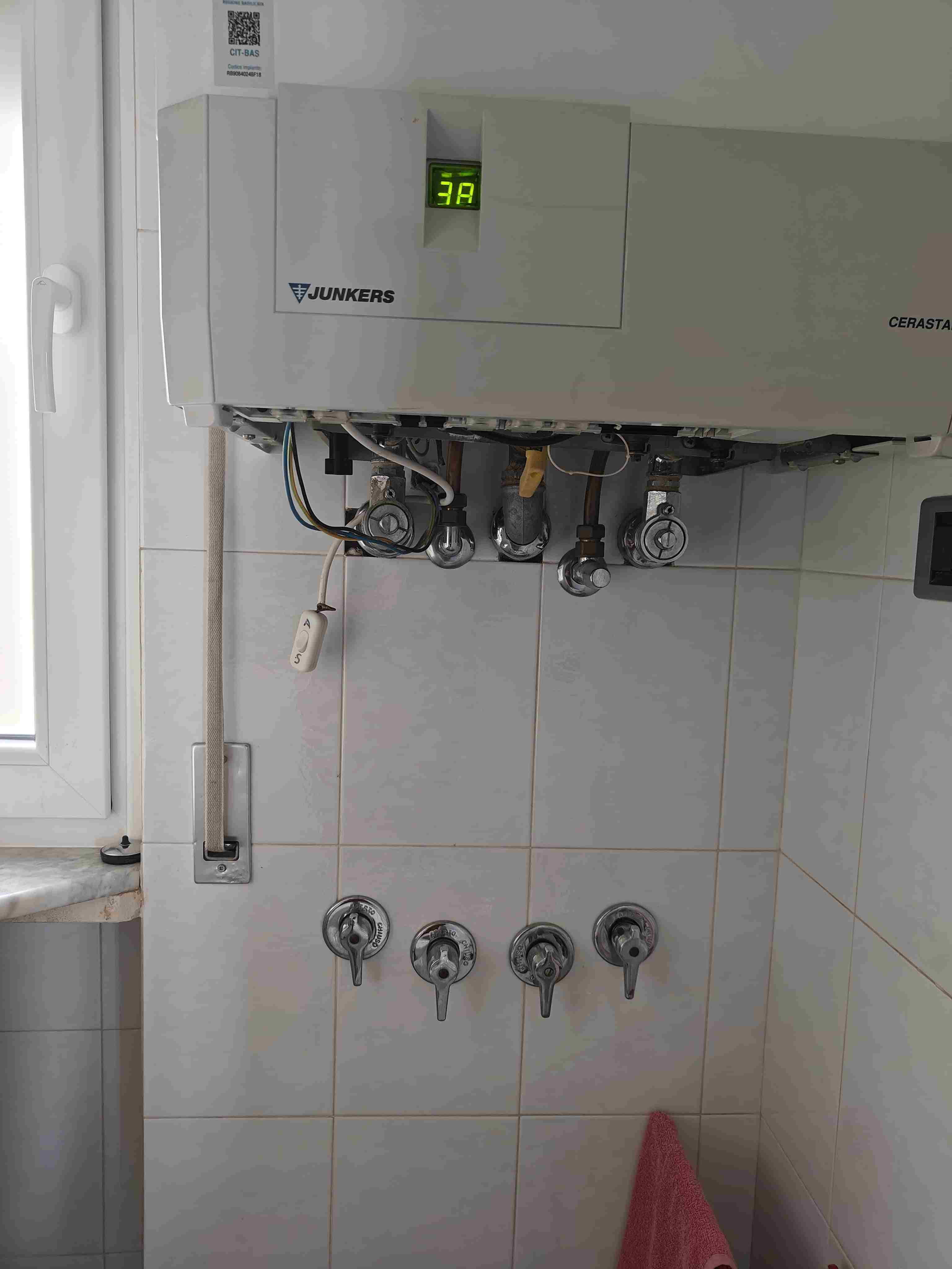

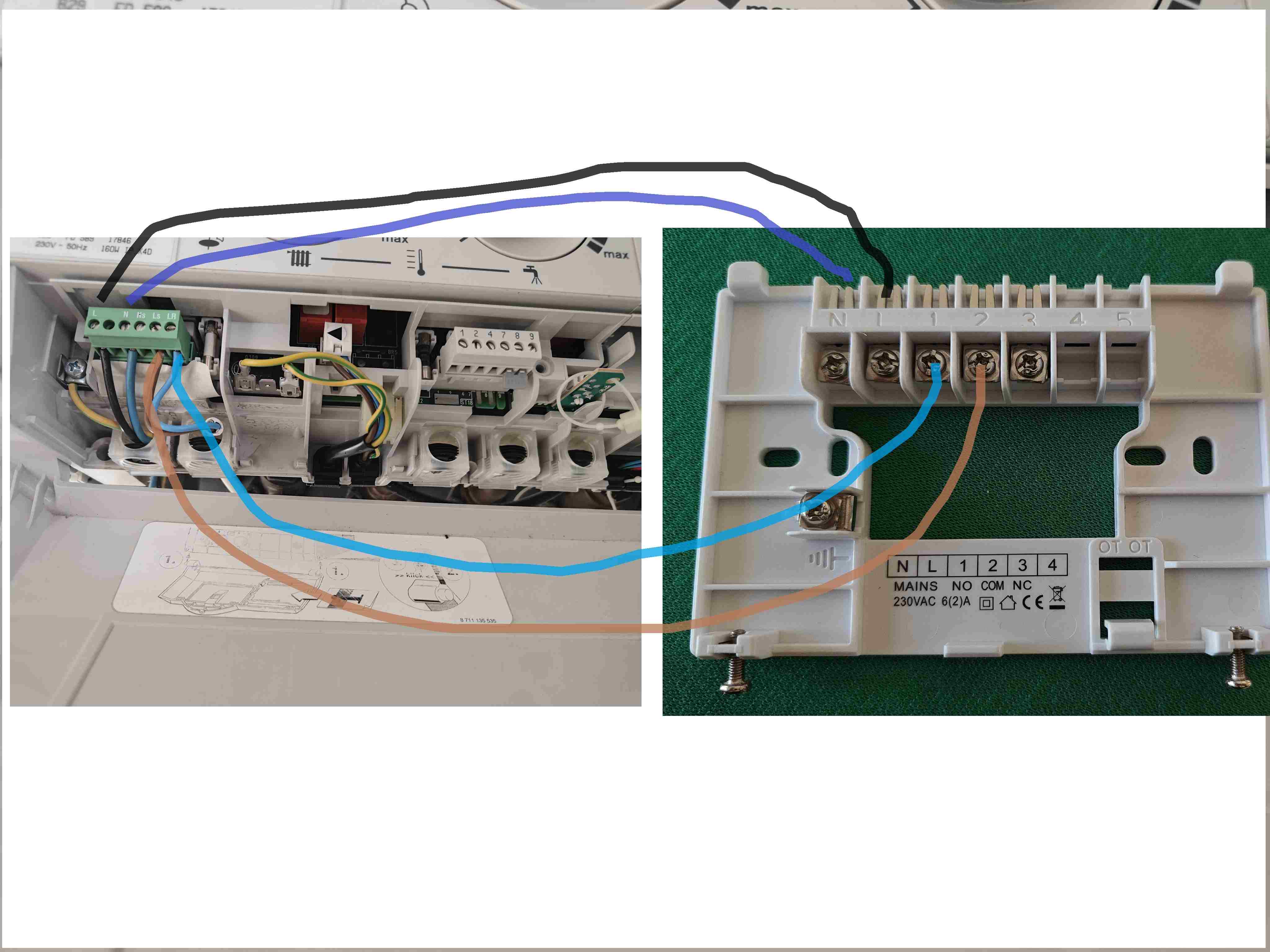

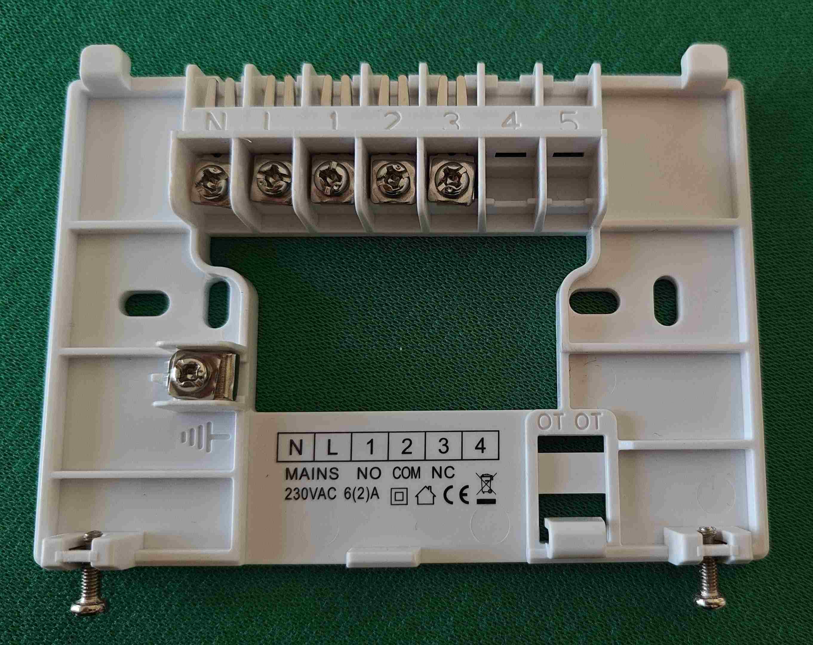

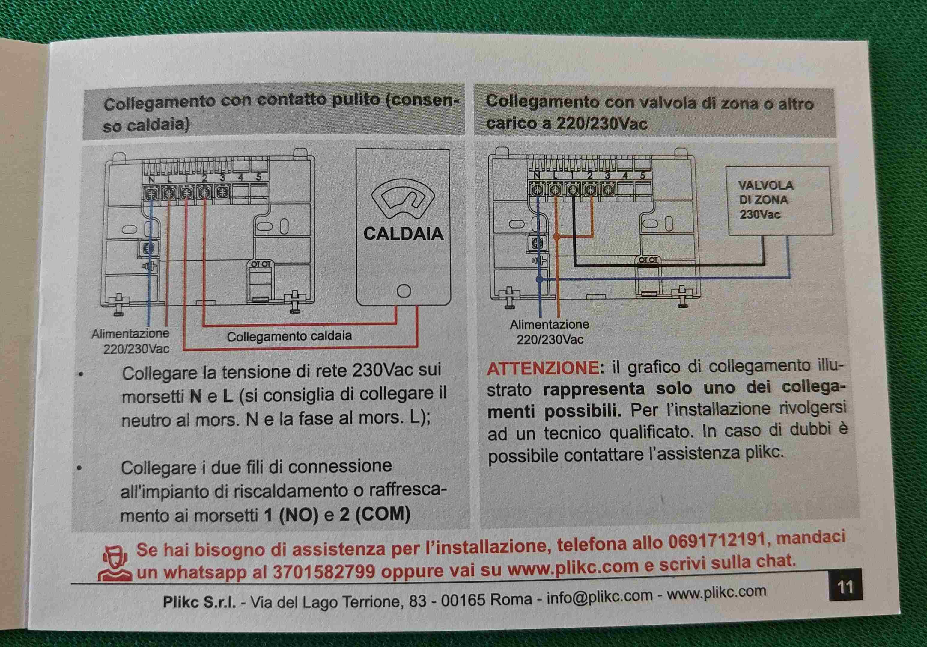

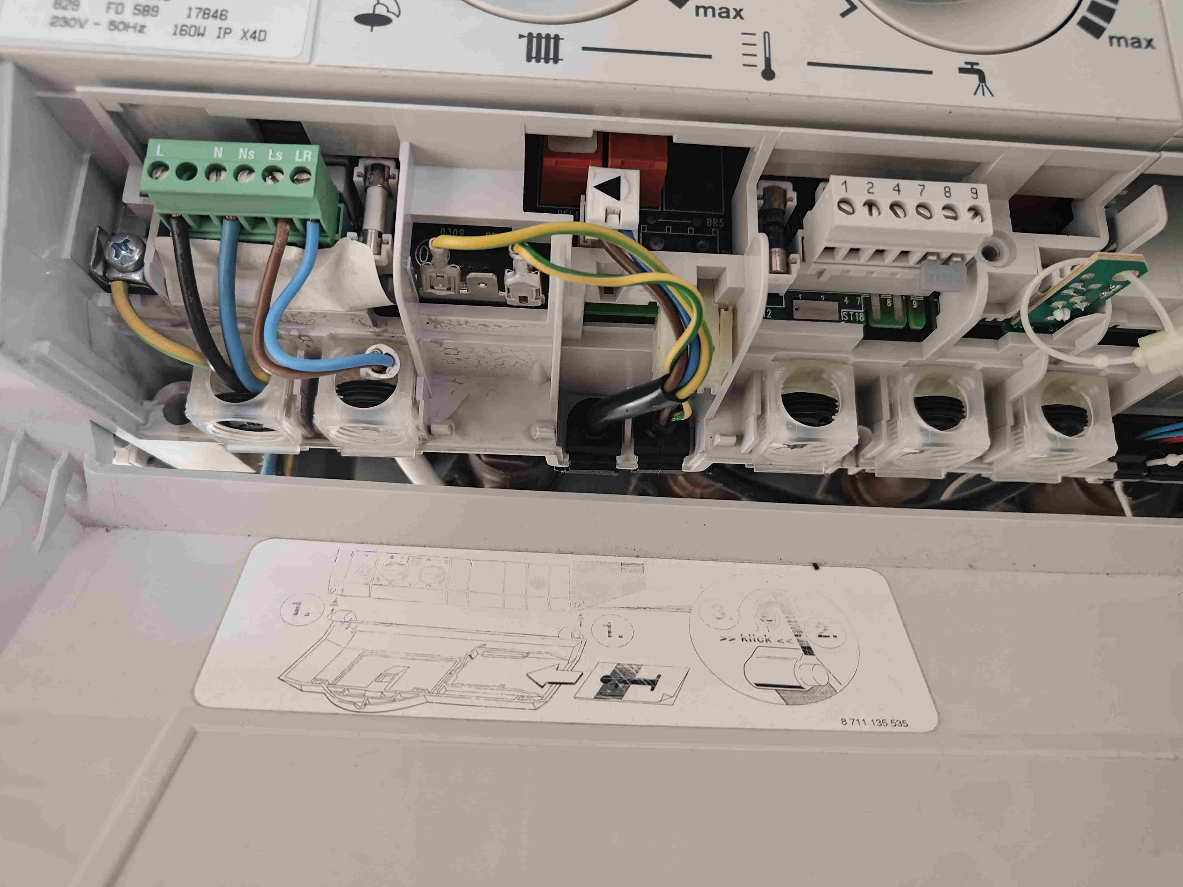

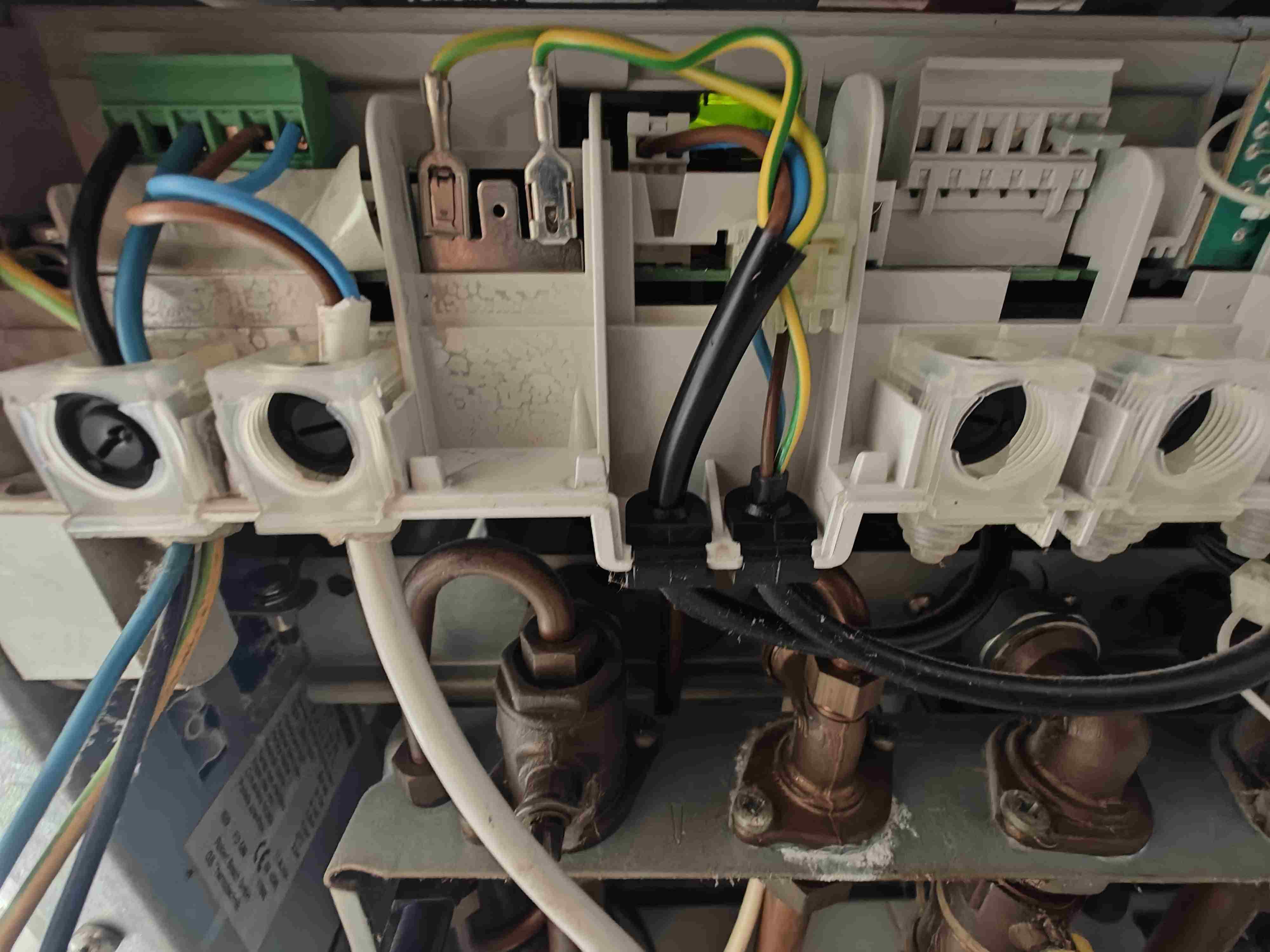

Montaggio termostato Plikc Ski2 RFW Wireless WiFi per caldaia Junkers Cerastar ZWE 24-4
Salve a tutti. Ho comprato un termostato della Plikc e vorrei installarlo sulla mia caldaia Cerastar ZWE 24-4.
Ho letto un po' di threads ma non riesco a trovare la quadra anche dopo aver parlato con un elettricista.
So di essere vicino alla soluzione ma ho bisogno del vostro aiuto.
Di seguito vi allego le foto della mia caldaia e del termostato e delle relative istruzioni:
Connessioni nella caldaia
Collegamenti caldaia come sopra con interuttore manuale che parte da Ls Lr
Termostato
Istruzioni del termostato
So che le caldaie Junkers sono un po' ostiche.
Potreste spiegarmi in maniera molto semplice (come se parlaste a un bambino di 10 anni) che cosa devo collegare e dove?
Grazie ragazzi!
Modificato: da R4ffael3
  • R4ffael3 changed the title to Montaggio termostato Plikc Ski2 RFW Wireless WiFi per caldaia Junkers Cerastar ZWE 24-4
In caldaia stacchi i fili di quel bel interruttore a peretta e ci colleghi i fili che andranno al termostato sui morsetti 1 e 2.
Per l'alimentazione del termostato colleghi fase e neutro ai morsetti L e N.
Fase e neutro li puoi anche prendere dai rispettivi morsetti del connettore verde in caldaia.
Modificato: da drn5
Grazie @drn5 . Intenti cosi come da foto che ho messo qui sotto?
Modificato: da R4ffael3
esatto.
mi raccomando togli i fili che vanno a quell'interruttore a penzoloni.
