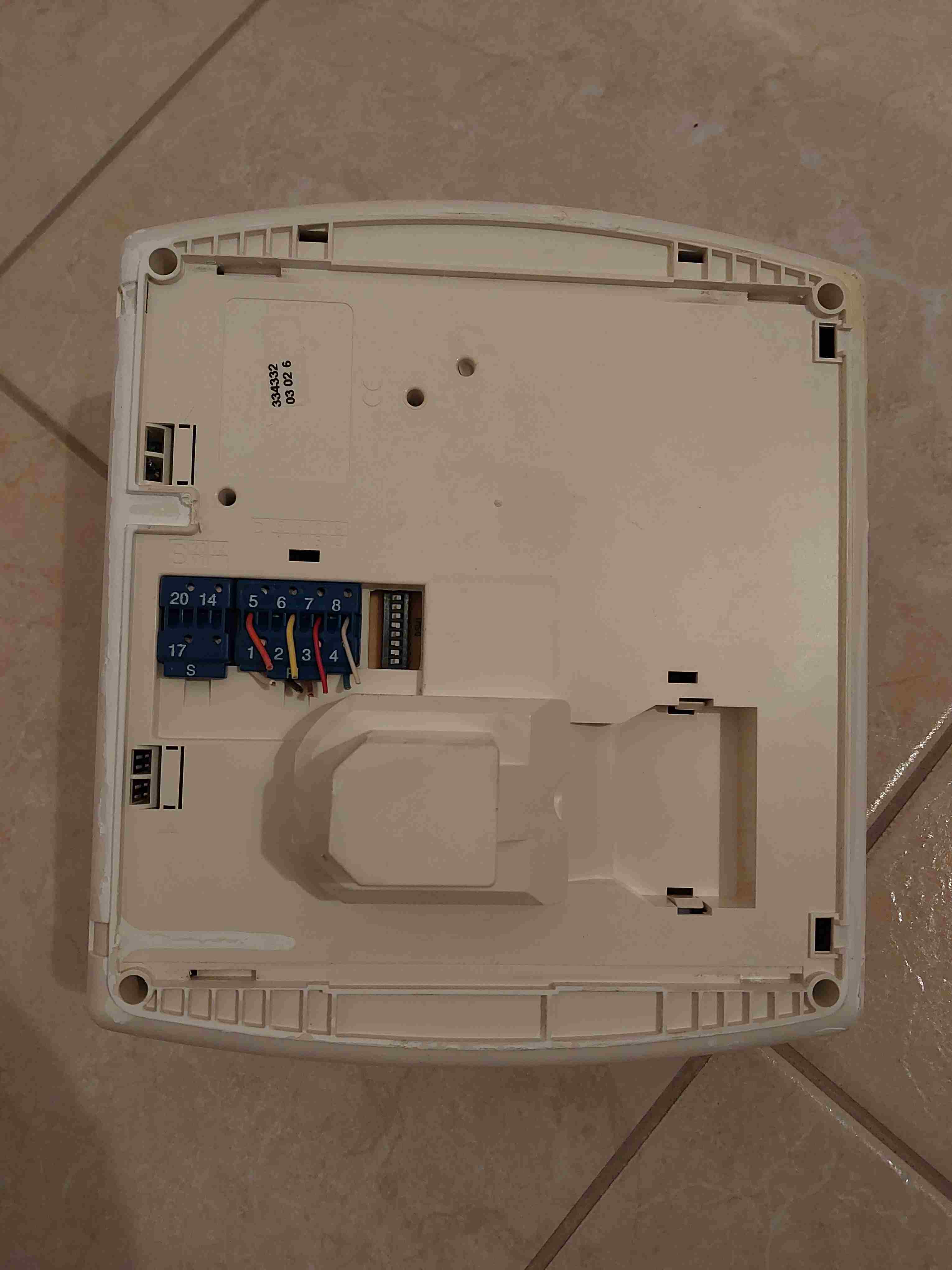

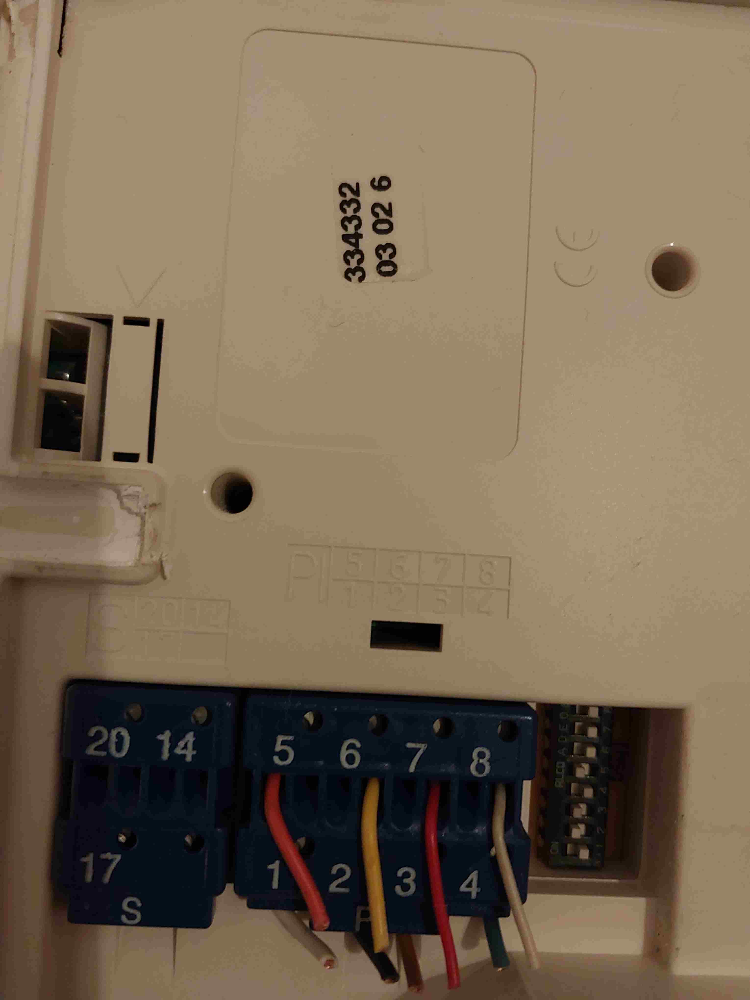

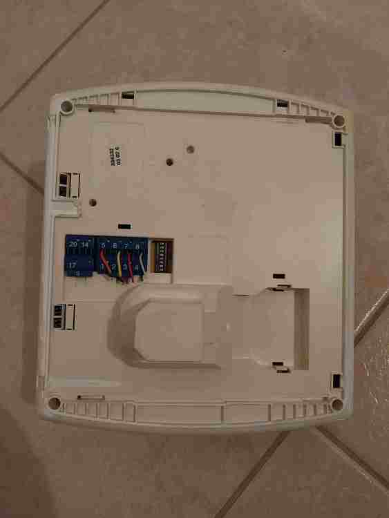

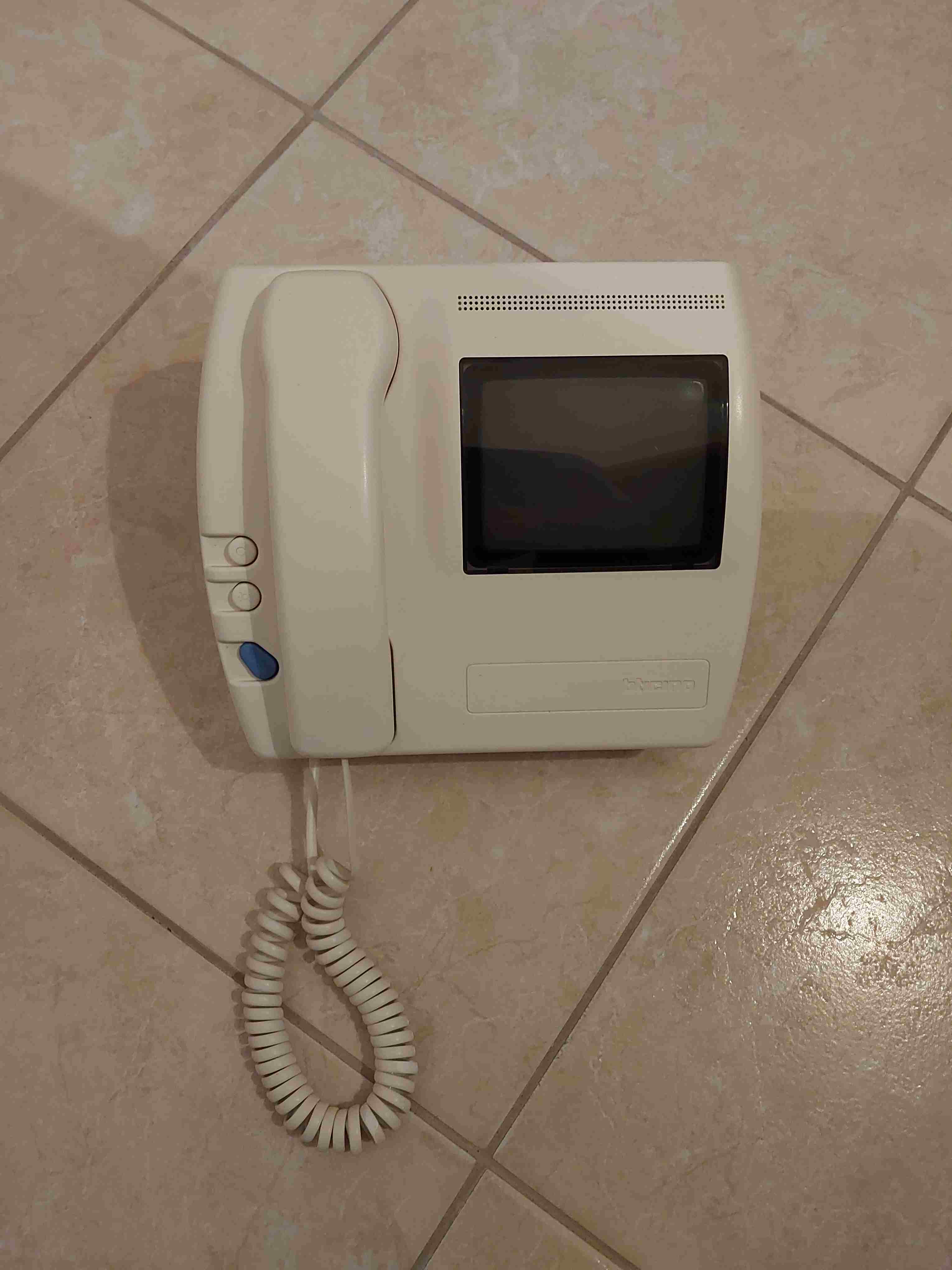

giacomo-00 Inserito: 29 novembre 2024 Segnala Inserito: 29 novembre 2024 Buonasera. Potreste aiutarmi ad assemblare un "banco prova" per testare dei vecchi videocitofoni bticino terraneo, così da capire se funziona almeno il video. Grazie.
rosario53 Inserita: 6 maggio Segnala Inserita: 6 maggio Ciao Giacomo, anch’io vorrei fare le stesse verifiche con un terraneo, hai avuto qualche risposta? Grazie
